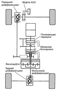

Приподниму тему. В режиме 2H машина стоит на месте, а 4H движется.
Посмотрел на кинематику и грустно стало. Задний мост подключен к раздатке не напрямую, а через вискомуфту?
Очень похоже, что она в накрытом состоянии.
Это так?
И еще не пойму при 2Н-4Н переключении в раздатке кроме нажатия концевика ничего не происходит или может муфта зажимается - отжимается?

Нет. На этом рисунке сложно понять, что ниже вискомуфты шестерни сателлитов, которые блокируются механизмом блокировки в положении 2Н. И задний кардан в этом случае подключается фактически "напрямую". На рисунке эти шестерни обозначены как конденсаторы в электротехнике. Если в таком положении не едет, значит нет самого заднего редуктора (что конечно маловероятно) или скорее всего, муфта блокировки межосевого дифф. не выполняет свою задачу, а передний привод отключен. Вот машина и стоит. Точнее она должна слабо двигаться, как раз за счет исправной вискомуфты, но она может быть и не исправной. Однако главная причина - не включение блокировки механизмом блокировки. Сейчас схема изображена в состоянии 4Н без заблокированного диф.

владимир михайлович писал(а):Нет. На этом рисунке сложно понять, что ниже вискомуфты шестерни сателлитов, которые блокируются механизмом блокировки в положении 2Н. ........... Сейчас схема изображена в состоянии 4Н без заблокированного диф.
Да, по схеме сейчас 4Н. Я подозревал, что водило с сателитами должно в 2Н сцепиться с корпусом дифа. В выходные подъеду, откинем карданы и отловим этот момент. Схема не моя и в принципе другой и не встречал. Есть еще и режим N и его по ней так же не видно. Может проскакивала более полная схема.
Посмотрел по деталировке, так там кроме того, что вискомуфта одета на задний хвостовик и прикреплена к дифу ничего больше нет.
Если в 2Н действительно идет через вискомуфту и она не блокируется механически, то получается, что режим 4Н это всего лишь сцепление передней правой полуоси с передним дифом. Что-то непонятновато.

В исправном виде 2Н идет через заблокированные шестерни дф., при этом и муфта оказывается заблокирована. При 4Н каретка блокировки, перемещаясь, разблокирует диф., подключит цепь переднего привода, а вакуум в переднем мосту подключит полуось. Будет полныи привод со свободным дифференциалом. И вот тут между карданами окажется еще и вискомуфта, которая будет мягко связывать передний и задний кардан. Двинув еще дальше рычаг, каретка переключения, оставив подключенным передок, снова заблокирует диф. К стати, в процессе подключения передка на ходу вискомуфта играет важную роль уравнивания скоростей карданов.
