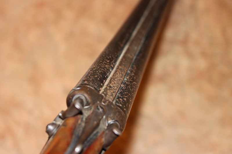

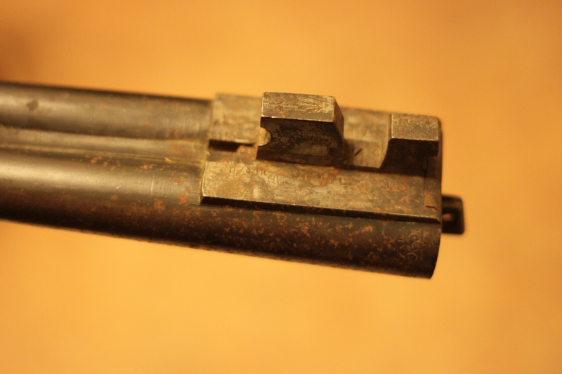

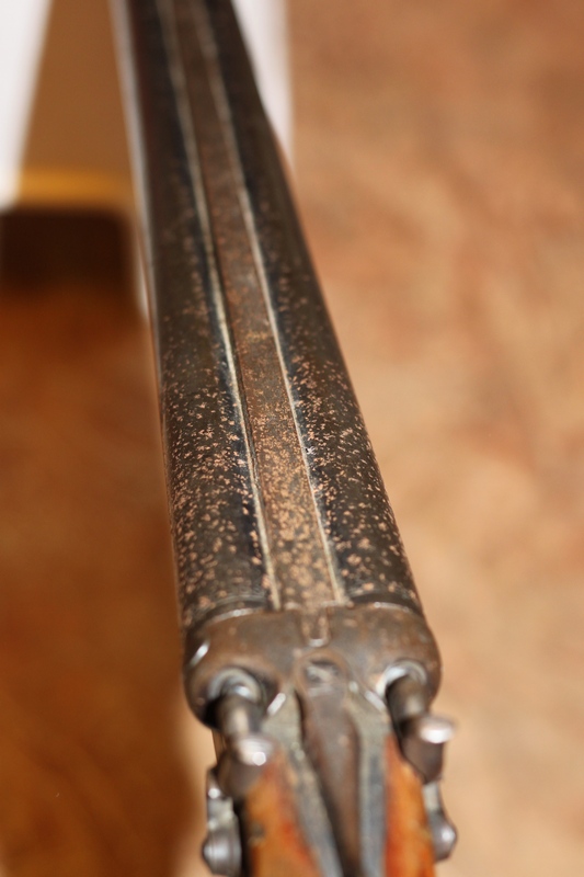

Дык смотря где. На моей тулке раковины есть, но, считай, в самом начале. Никаких проблем.duga1 писал(а):Пользоваться стволами с раковинами нельзя , может разорвать стволы.
В этой же, пока вовсе не понятно где. Может критично, а может и нет. Пока не почищу - не узнаю.

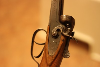

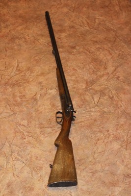

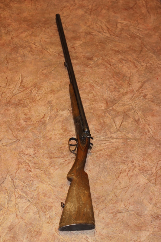

Забрал, буду развлекаться.алексей - Маленький Мук писал(а): фотку хоть выложи![]()

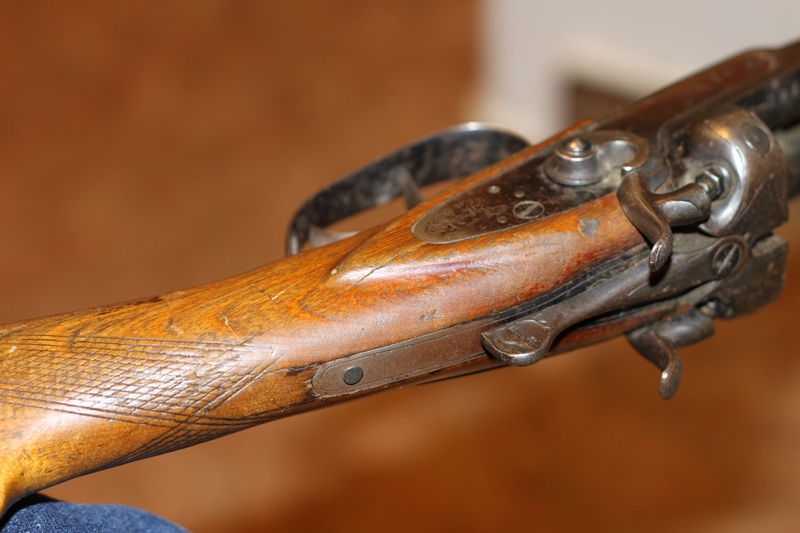

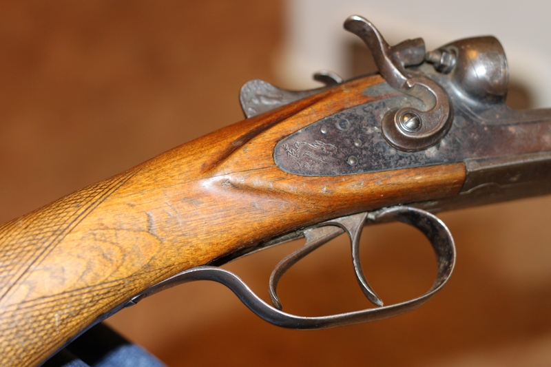

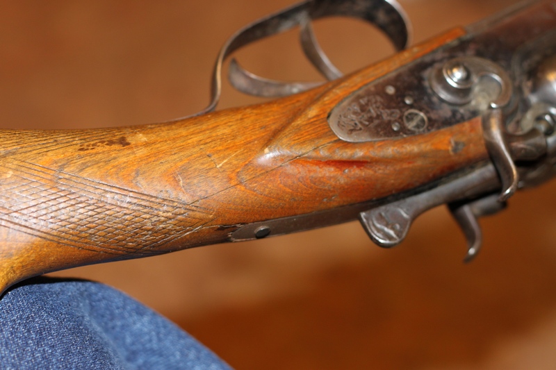

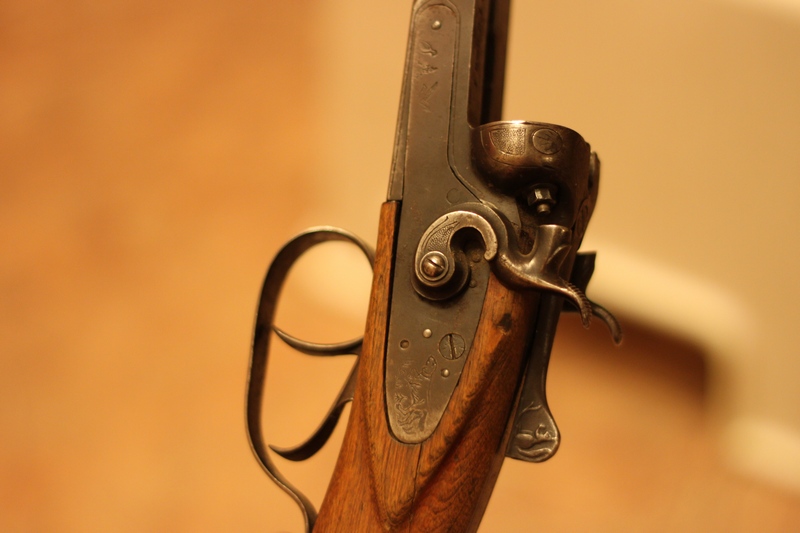

При ближайшем рассмотрении оказалось, что приклад чувствует себя гораздо хуже, чем мне показалось сперва. Трещины с обеих сторон, соответственно шат безумный.
В УСМ-ствол шатов нет совсем, как новое.
Вот, сижу думаю, пытаться приклад склеить или купить новый? Второй вариант - жаба давит: от 8 рублей проект тянет... ((
Впрочем, сперва все же надо с железом разобраться - пока не трогал еще.

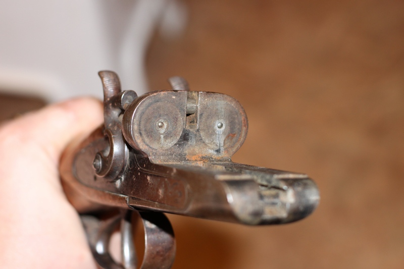

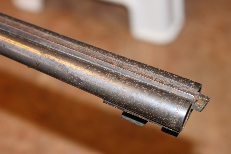

здесь самое главное понять - насколько глубока коррозия..........
неплохо бы фотку стволов изнутри.
если внутри грязнущее - хорошо пропускать (и первично замачивать) крутым кипятком с Фейри - и сразу прочищать латунным ершом с баллистолом.
в использовании балистола - аккуратнее, после его применения лучше проводить чистку нейтральными оружейными маслами (он сам едуч и после него при естественной влажности может пойти коррозия)
если ружье планируется использовать - дерево с трещинами под замену

Я полчаса убил на попытку сфоткать стволы изнутри и сдался - не понимаю, как это сделать
)) На той же ганзе смотрю - люди как-то делают, надо спросить - как...
По дереву - повезу к ложевщику, он по фото не смог сказать - выбрасывать или чинить. То есть небольшой шанс на склейку есть. Заодно покажу ему стволы - вроде дядька в этом вопросе тоже соображает - может и не нужно дерево чинить, если стволы внутри изъедены ((

Свозил к мастеру, показал. Сам ствол - чистить, чистить, чистить и не выпендриваться. Состояние механизма - 5 с минусом. Ни шатов, ничего другого.
А вот приклад сказано выбросить и поставить новый.
Порыл этот вопрос. Минимум что нашел - 2600 приклад и 5 тыр за подгонку. За дешевле никто не берется в принципе.
Пообщался тут с дрегим товарищем.
Он сказал, что приклад на выброс, но предварительно насверлить дырок перпендикулярно разломам под диаметр зубочистки. Разломы расщеперить, залить суперклеем, зубочистки также намазать клеем и повтыкать в просверленные дыры.
Получившуюуся фигню обмотать резиновым бинтом и не трогать сутки. Потом отломать лишние куски зубочисток и все захерачить лаком (вопреки обычной обработке прикладов), а лучше всего ОБМОТАТЬ ИЗОЛЕНТОЙ, потому что через двадцать-тридцать выстрелов вся эта дрянь снова разлетится, а с изолентой скорее всего поживет дольше!
На синем цвете он не настаивал, но я точно знаю, что обмотанное синей держится дольше, чем обмотанное черной или какой другой... )))

Для стрельбы важно только внутреннее зеркало.
Состояние стволов с наружи не принципиально, а вот для "эстетов" или , как там их, что либо делать не советую, за частую оригинал в "убитом" состоянии стоит дороже чем, почищенный, потертый и т.д.
