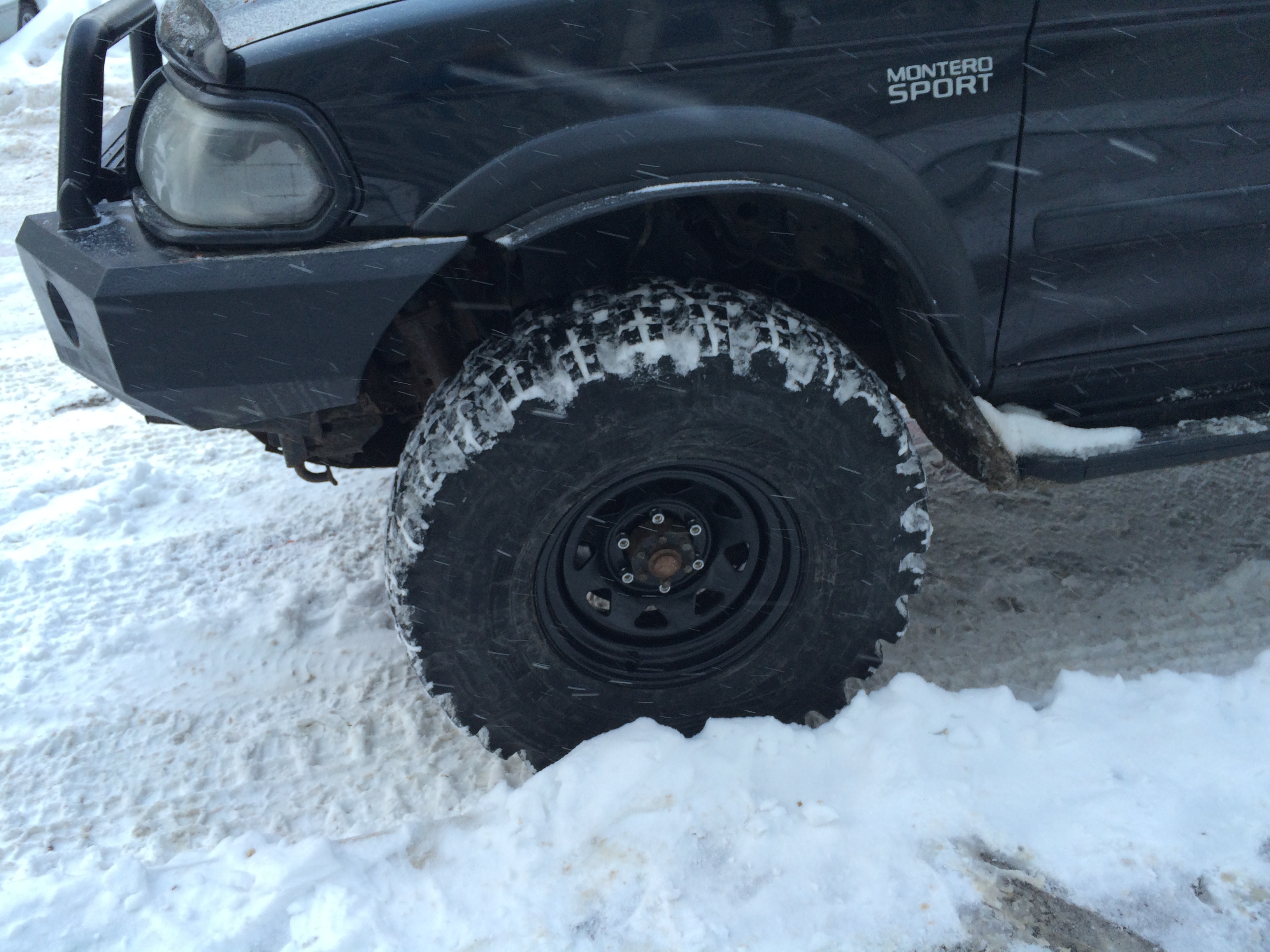

Итак. Эпопея с дисками продолжается!
Было принято решение поставить проверенные временем стальные диски, дабы закрыть вопрос о надежности и применимости в грязи!
Теперь надеюсь, надолго :)

Жень колесики как на асфальте тормозят???
Re: Круговорот Монтер в природе:)
Добавлено: 12 фев 2016, 11:44
Djack
wano69 писал(а):Жень колесики как на асфальте тормозят???
Вань, да я редко торможу ::-D: В смысле, я очень редко езжу зимой, да и вообще!
А если серьезно, то тормозят нормально на сухом асфальте. Мокрый, а тем более со льдом, конечно хуже!
Просто, надо об этом всегда помнить, и быть аккуратнее!
