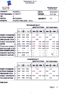

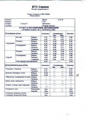

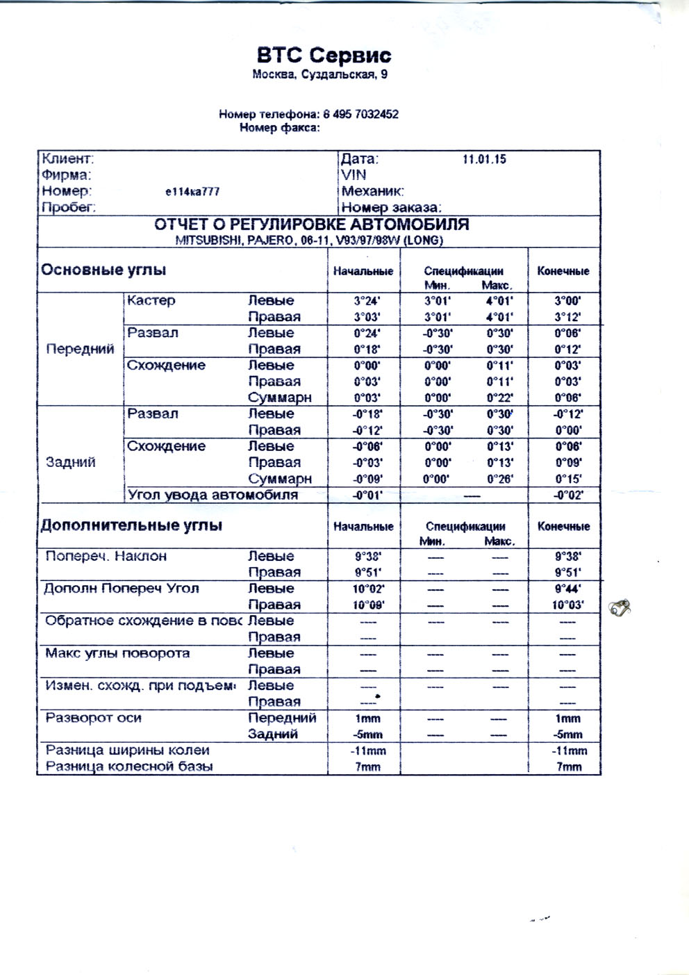

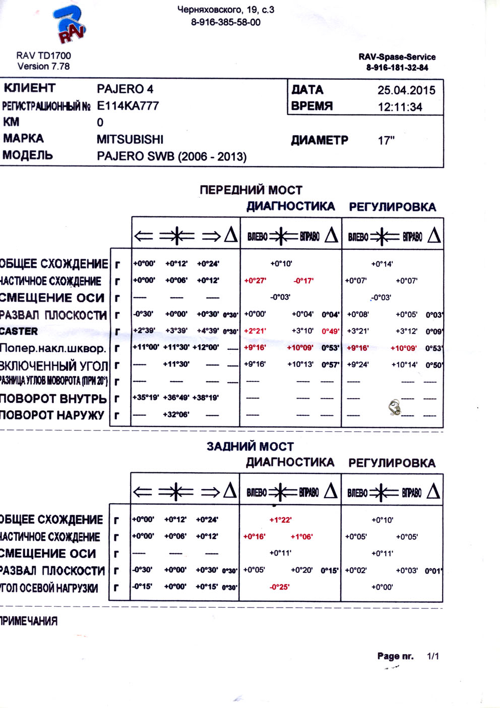

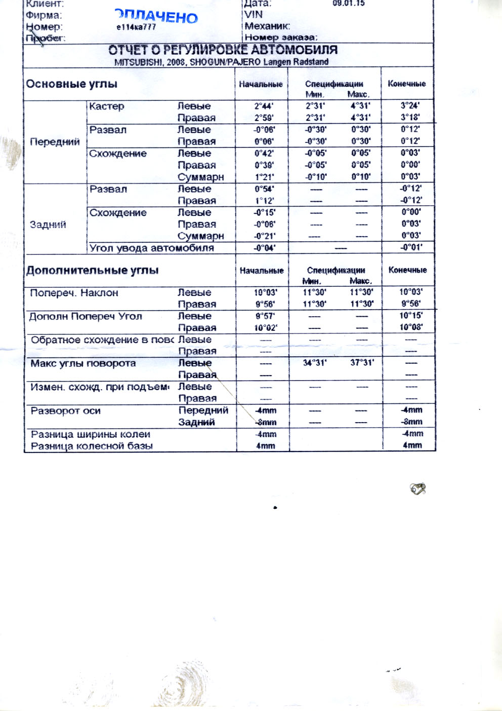

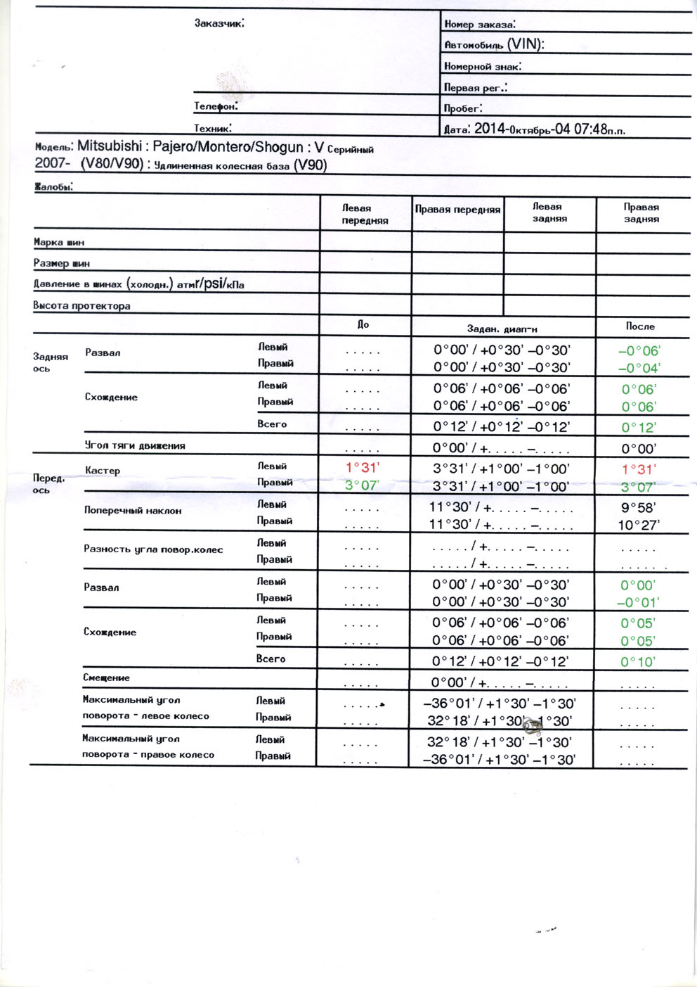

Вот нашел карты регулировки сход-развала. Изображения в обратной временной последовательности отображаются (первая картинка это крайний сход развал, последняя это до кювета)
Первая это до кювета когда болты сходразвальные менял и рычаг в Автофоре.
Следующие после установки пружин 2 раза он переделывал. И потом вапреле, но там в настрйоках почему то стоит трехдверка.. Потом делал еще в ММС клубе на электродной, больше не поеду туда, они мне карту не дали и спустили слева колеса чтоб типа не уводило. Последний раз делал в Mixmotor, ребята сказали что все в идеале.
Так же в бумагах откопал что у меня люфт правой нижней шаровой опоры. Не очень понимаю на что она влияет.

До кювета кастер не в норме ,должно было тянуть в лево.На некоторых распечатках смещение осей(пер\зад)
Есть разница по поперечному углу(если двигали подрамник,то делали правильно)
Рычаги надо было парой менять. Сайлент блоки могут давать разницу смещения при движении.(вы же ботинки парой меняете)
На вывешенной подвеске(не заводя двигатель), проверьте плавность работы рул.рейки(просто руками) на предмет закусывания.
Если вам говорили о люфте в шаровой почему не поменяли? С люфтом подвески в принципе нет смысла делать сход-развал.
О том что для проверки нужно было два передних колеса просто поменять местами и прокатиться, я говорить не буду, это и так все знают...

Не обращай внимание, это глюк программы у стенда. При регулировке показывает реальные значения, а в отчёте рисует какую то херню. Настройщики разводят рукамиr9885 писал(а):До кювета кастер не в норме ,должно было тянуть в лево

Увод продольной оси нужно смотреть на нормальном стенде. Там где-то в одной из распечаток 0,5 градуса (25 минут)показало - это очень много.

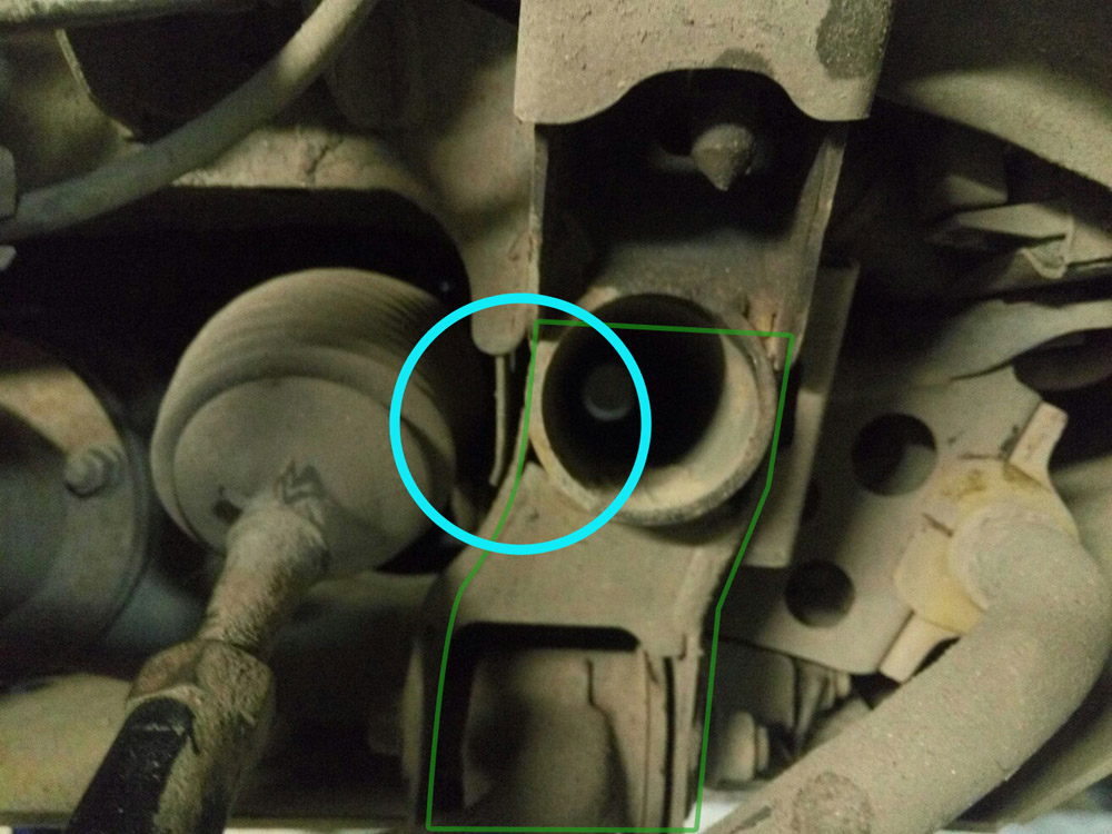

В общем поменял вчера одну шаровую опору, правую, та что люфтила. Пока меняли я ходил искал отличия в правой и левой стороне подрамника и я их нашел. На фотогрфии я отметил зеленым примерно как выглядит левая сторона, справа ухо крепления нижнего рычага. По идее должна была изменится база правая и левая, но правая сейчас наоборот больше левой примерно на 4 мм, в связи наверно с тем что двигали подрамник.
Еще вспомнил что меняли мне рычал левый, а не правый. Следовательно в правом сейчас сайленты уставшие (стоят с 8 года, 126 тыщ пробега). Плюс конечно еще надо поменять все шаровые.
Так же по советам выше проверял рулевую рейку на факт закусываний и тд. на заглушенной машине. Ничего такого не обнаружил.
Далее вопрос, имеет ли смысл вытягивать подрамник или же купить Б/У?

100%подрамник под замену. Было так же на одной машинке. Только там не могли сход развал вывести. Праваясторона никак не получалась.

А сделайте замер от края колеса до начала порога. И тогда все поймёте. То , что вам двигая подрамник и крутя болты " загнали все в зеленую зону" не говорит о том что сход и развал в норме. Да и не доверяю я этим электронным стендам. Делайте замеры и в студию. На машинах типа Паджеро я делаю развал-Схождение на системах типа ско.
