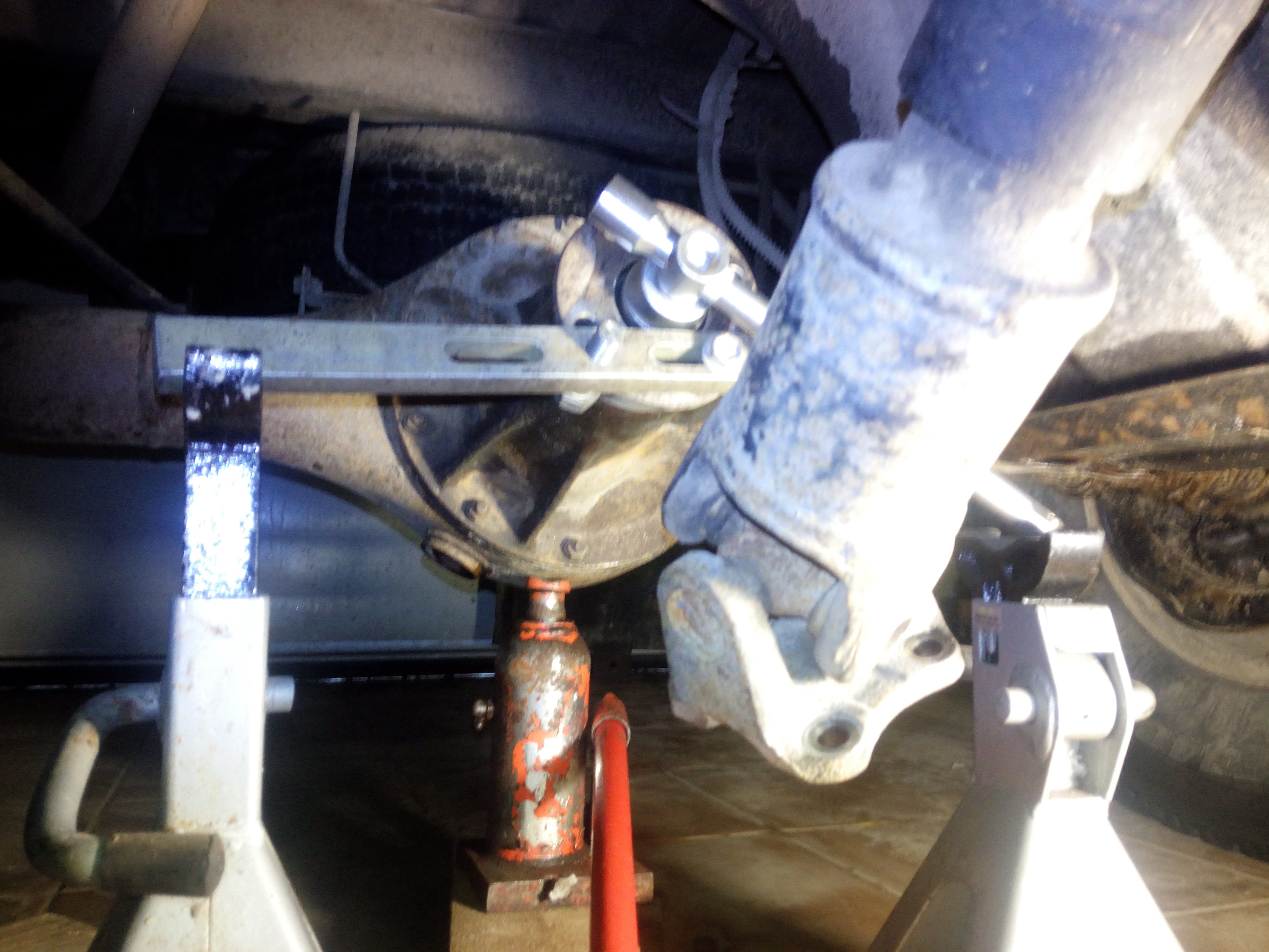

Сртонул гайку, подняв мост домкратом, а вороток и распорный ключ уперев в подставки. Опустил домкрат, гайка повернулась.
Также потом затянул.

ГЫ погугли "pinion nut removal "NSG писал(а):Сртонул гайку, подняв мост домкратом, а вороток и распорный ключ уперев в подставки. Опустил домкрат, гайка повернулась.
Пендосы колхозники ,без пневмо гайковерта, стока няшек придумали
Твой способ подобный....но амеры используют при этом минимум метровый рычаг
ЗЫ тока узрел по фотке,что юзаешь удлинитель для трещетки,как вороток.Это ацкое зло!
Можно травмироваться,что ппц!
Вороток нужно покупать отдельно,а не в комплекте с набором инструмента за 2 тыры.
При чем,чем дороже-тем лучше....Хороший вороток легко может перевалить за стоимость попсового "чемоданчика" с набором бошек и рожковых ключей
Поверь,медицина обойдется дороже.
