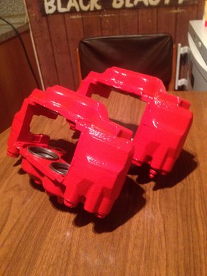

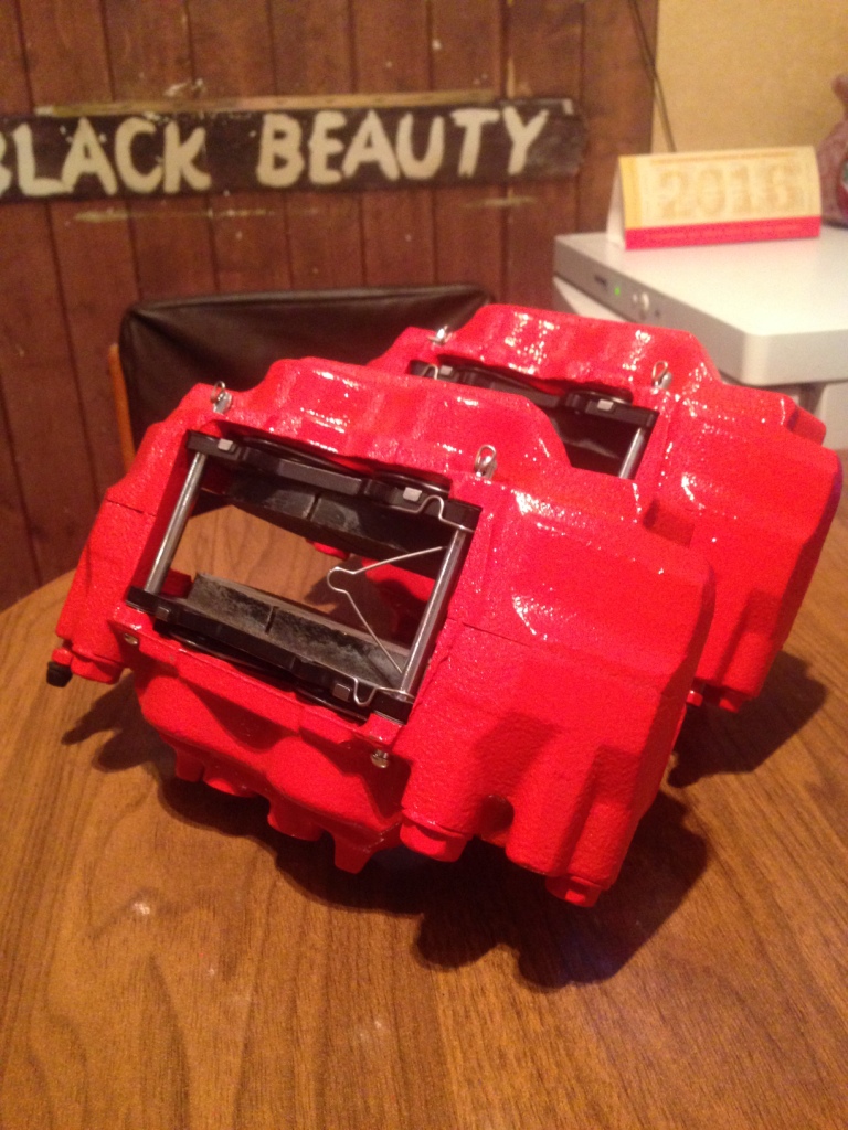

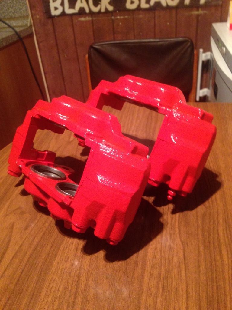

и так, наконец-то забрал с покраски суппорта, собираю и смотрим результат...
