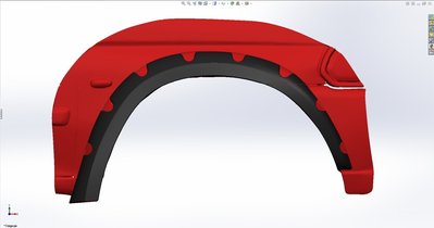

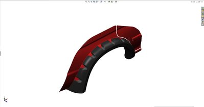

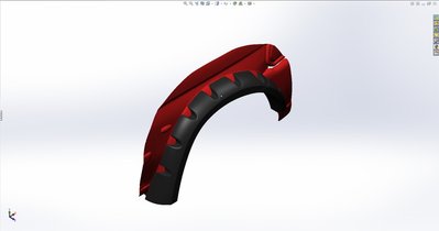

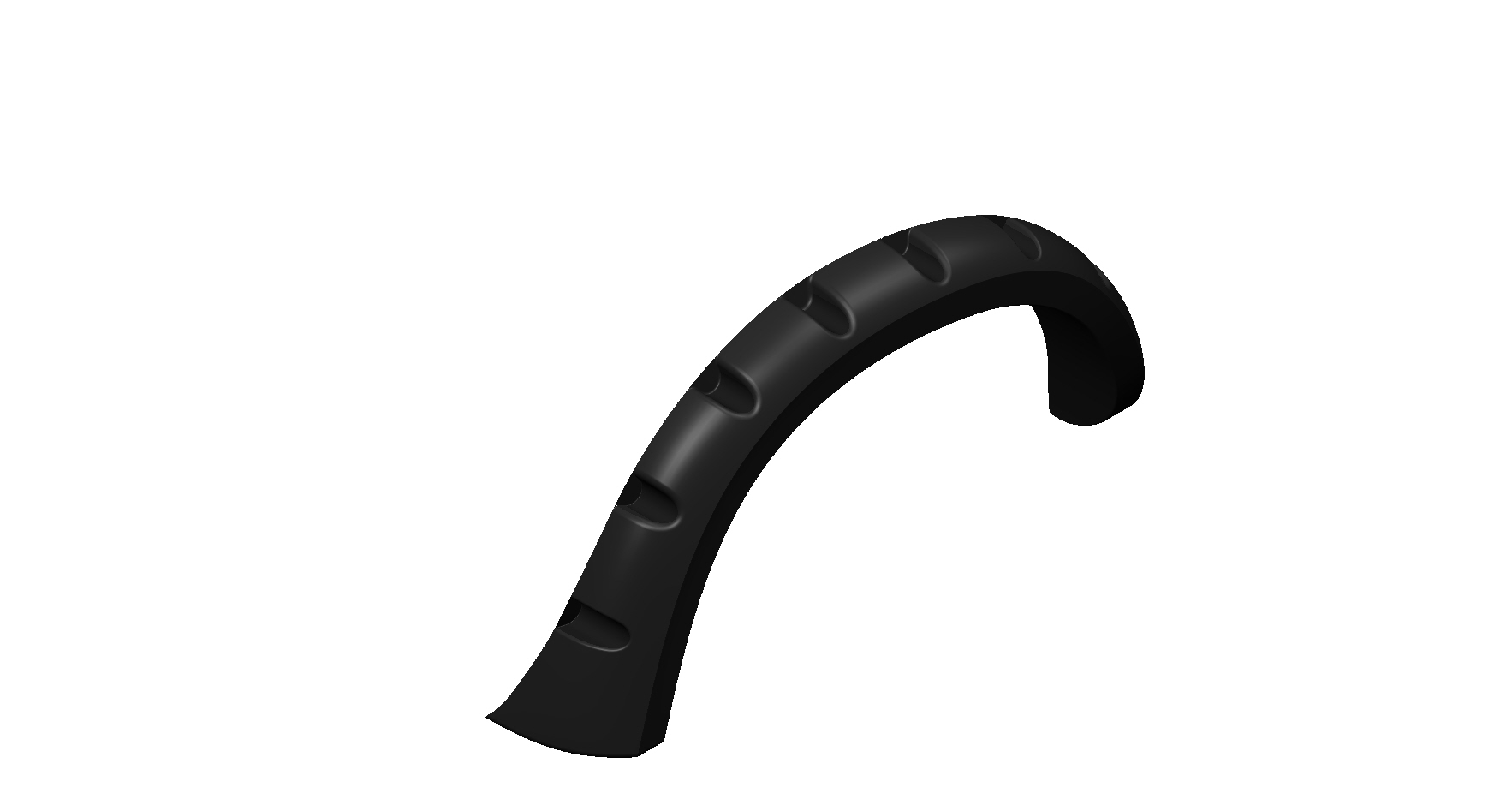

Мне прислали финальные чертежи и макет расширителей на наши Спортяжки от "Русской Артели"! Я проводил опрос где всех желающих и интересующихся в приобретение сих девайсов отписаться о том какие вы их хотите видеть! И после чего я провел подсчеты и получил следующие итоги:
1. Плюс 5см к стоку (те кто хочет шире поймите у многих стоит вылет 0 и резя 285\75\16)
2. Раздельные на переднем бампере, так как у многих силовики
3. Глянцевые (кто хочет матовые, тому нулевую наждачку в руки или балончик матовый, а глянец всем подойдет, его можно и не красить!)
4. Гладкие (кому надо тот раптором зашершавит и сделает за одно матовыми)
5.толщина пока что такая же как мне присылала на тест Русская Артель! Я на тестовые расширители машиной своей наезжал при минус 17 и все в порядке! Итог толжина может дать упругость и будет только хуже ИМХО! Как придут мне для тестов нашенские я проведу еще ряд тестов и сниму их на видео!И там будет еще один опрос о толщине! А пока что пишем ваше мнение в комменты! Стоимость ориентировочная: 9500 RUR но этот момент плавает от количества желающих и участвующих в закупке!

ZLODEY-61, вопросы:
1. Крепление на штатные места или дополнительно дырявить что-то нужно будет?
2. Как уплотнительную резинку корячить на этот расширитель?

По креплениям, кстати, хороший вопрос. Надо сделать в штатные дырки от пистонов.

Сними сток расширитель и ты увидишь что клипса как на салазках плавает,это от того что отверстия всегда немного смещаются на разных крылья,отсюда вывод-даже если попадут в отверстия по той машине на которой сканировали,это не факт что совпадут отверстия у меня и у тебя и собственно у всех остальных! Так что ребята конечно постараются,но не факт!
Крепится все просто! Наносится двойной скотч 3М 6мм на расширитель,затем наносится на крыло и потом уже кому мало скотча тот сажает на клипсы,саморезы,клепки и тд!

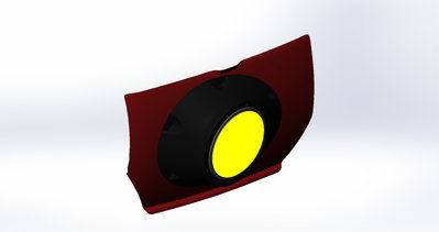

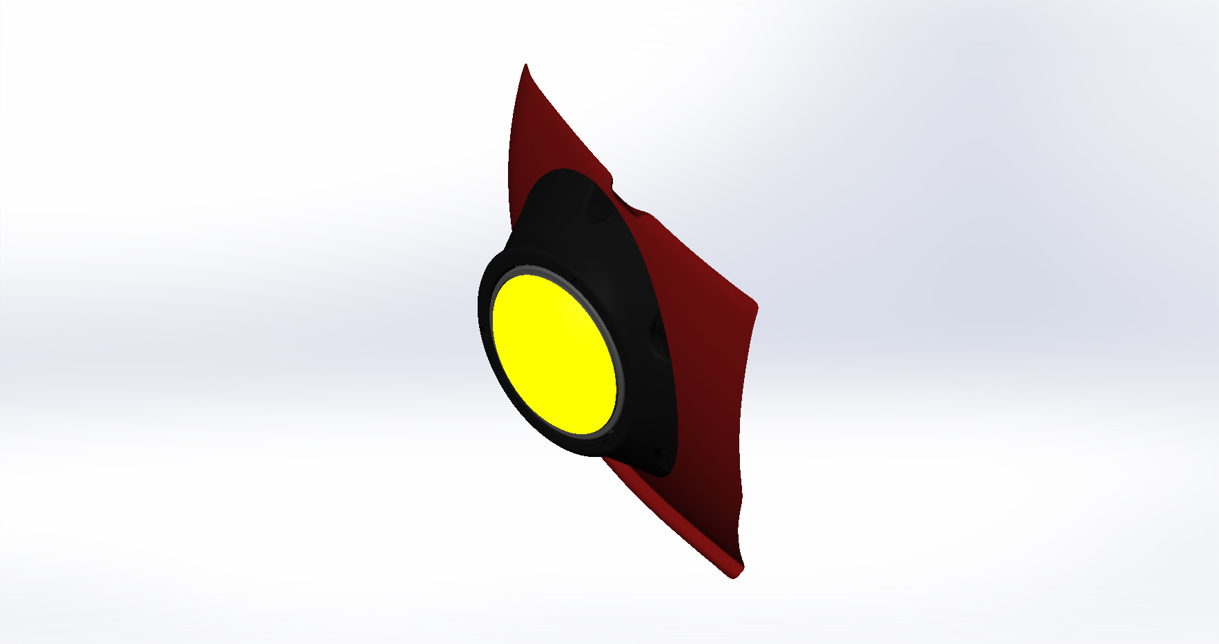

Может тоже кому интересно будет! Подиумы вместо родных птф установка блок фар от Нивы! https://www.drive2.ru/l/8657245/

Всем приветище! Вот финальные макеты расширителей и подиумов ПТФ под блок фару ВАЗ2106\БМВ е32,е34!
