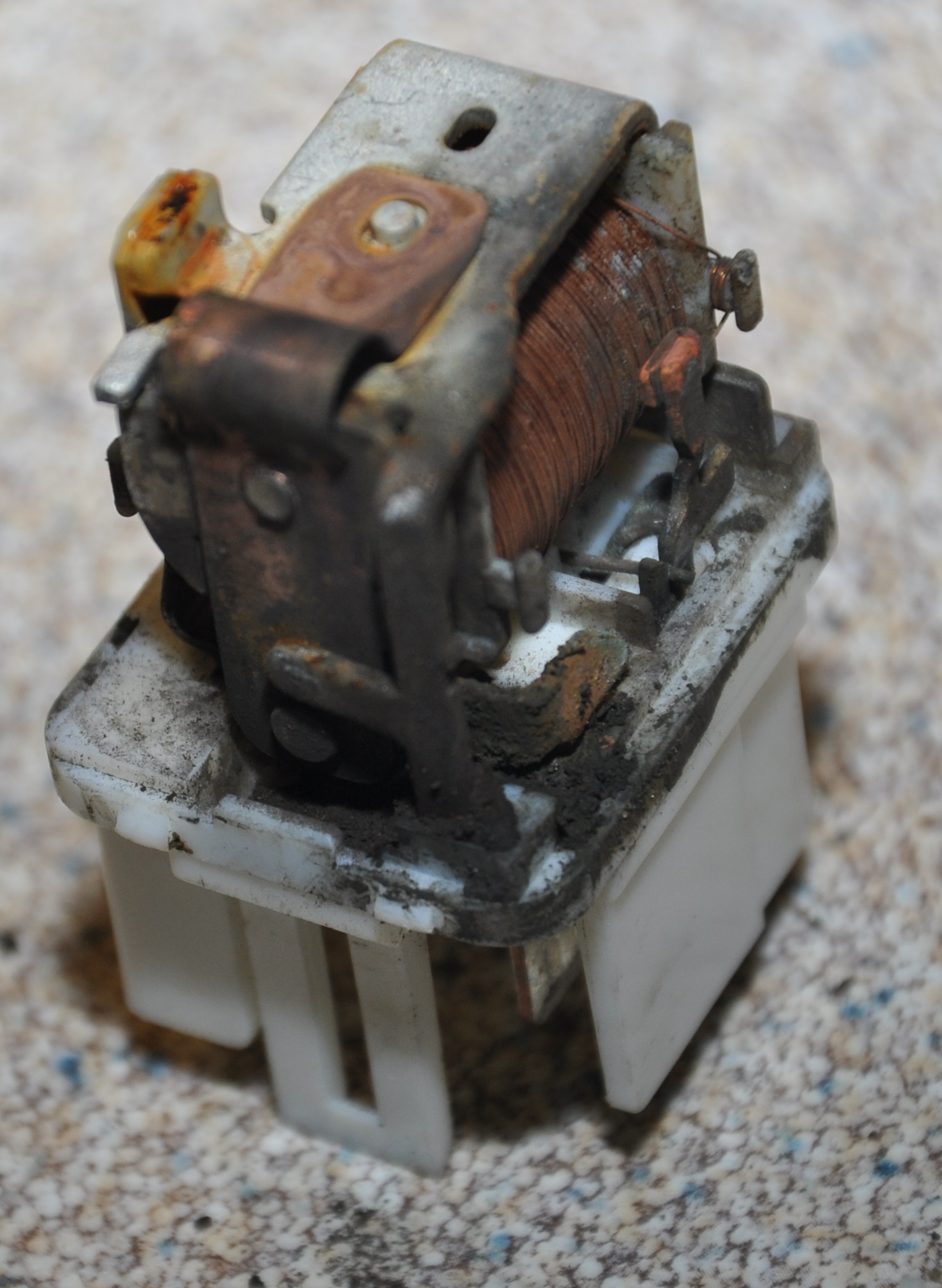

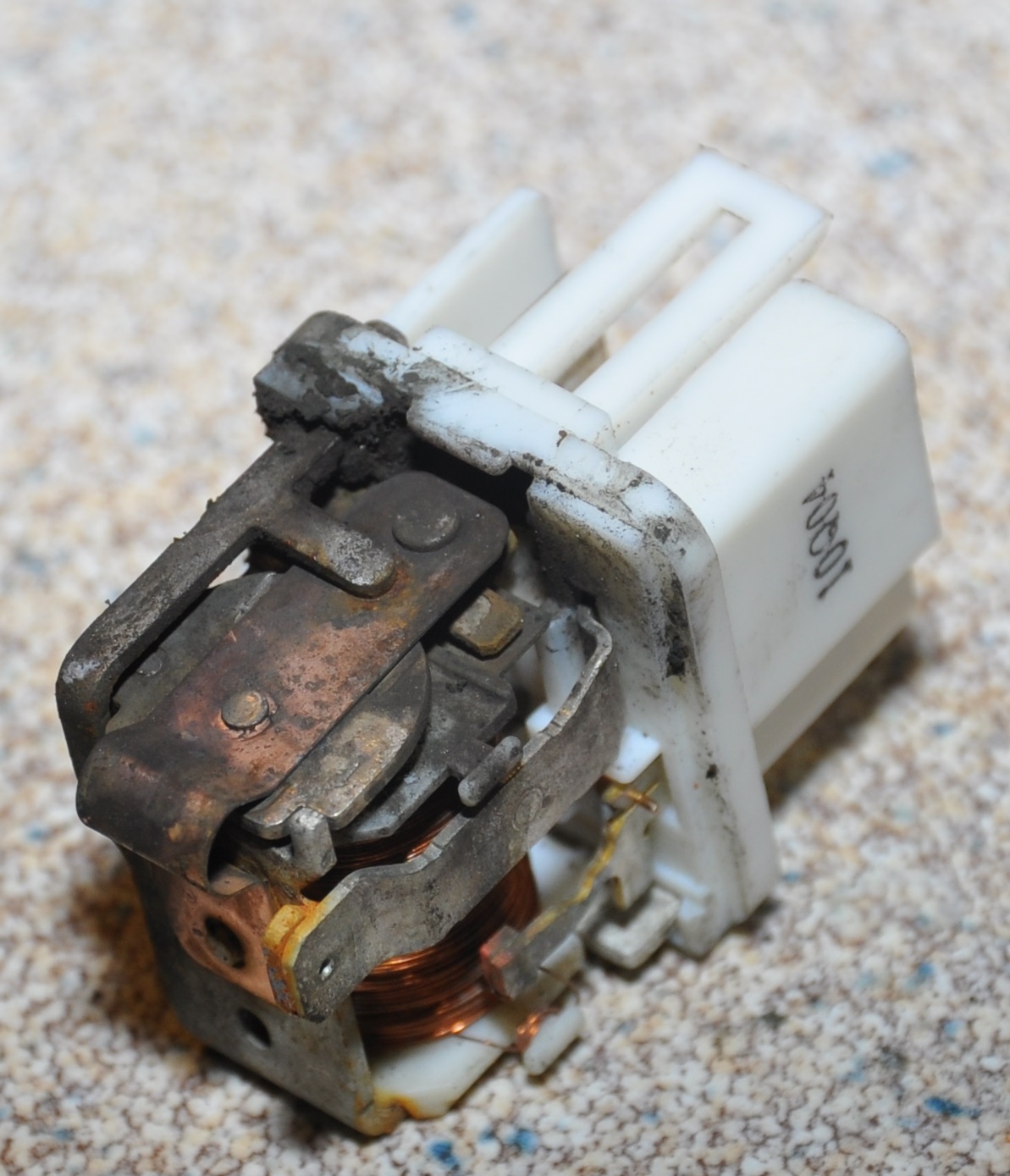

Парни, отчитываюсь!!!!!
Никто меня не пожурил и не попинал о том, что плохо искал релюхи.....а зря.
Я их НАШЕЛ!!!!!!!!!! висели под блоком АБС. ПОЛНЫЕ ЖИЖИ И ГРЯЗИ!!!!!!!! РЕАЛЬНО ПОЛНАЯ КОРОБОЧКА Г..НА.
В общем установщики газа (п......ки) повесили Ловатовский комп на место этих релюх, а их просто бросили вниз. Надо отдать должное релюшкам - прожили в этом адском месте почти 5лет!!!!!!!!
Маркировка самих реле одинаковая: DENSO 056800-2920 12V.
Пошел искать на рынок.
Не работают обе, но одна вообще застранная в усмерть а вторая была очень грязная внутри, но хоть контакты двигались (вручную).
Если вдруг сразу не найду, то может подскажите чем заменить?
И самое главное - как теперь их защитить????
П,С, Проверил движок на снятом блоке АБС (подключил к аккуму) - работает, но работает ОЧЕНЬ тихо. Может поэтому я его и не слышал никогда.

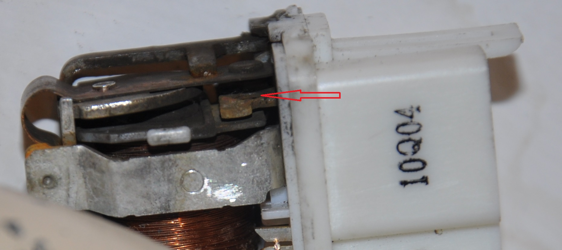

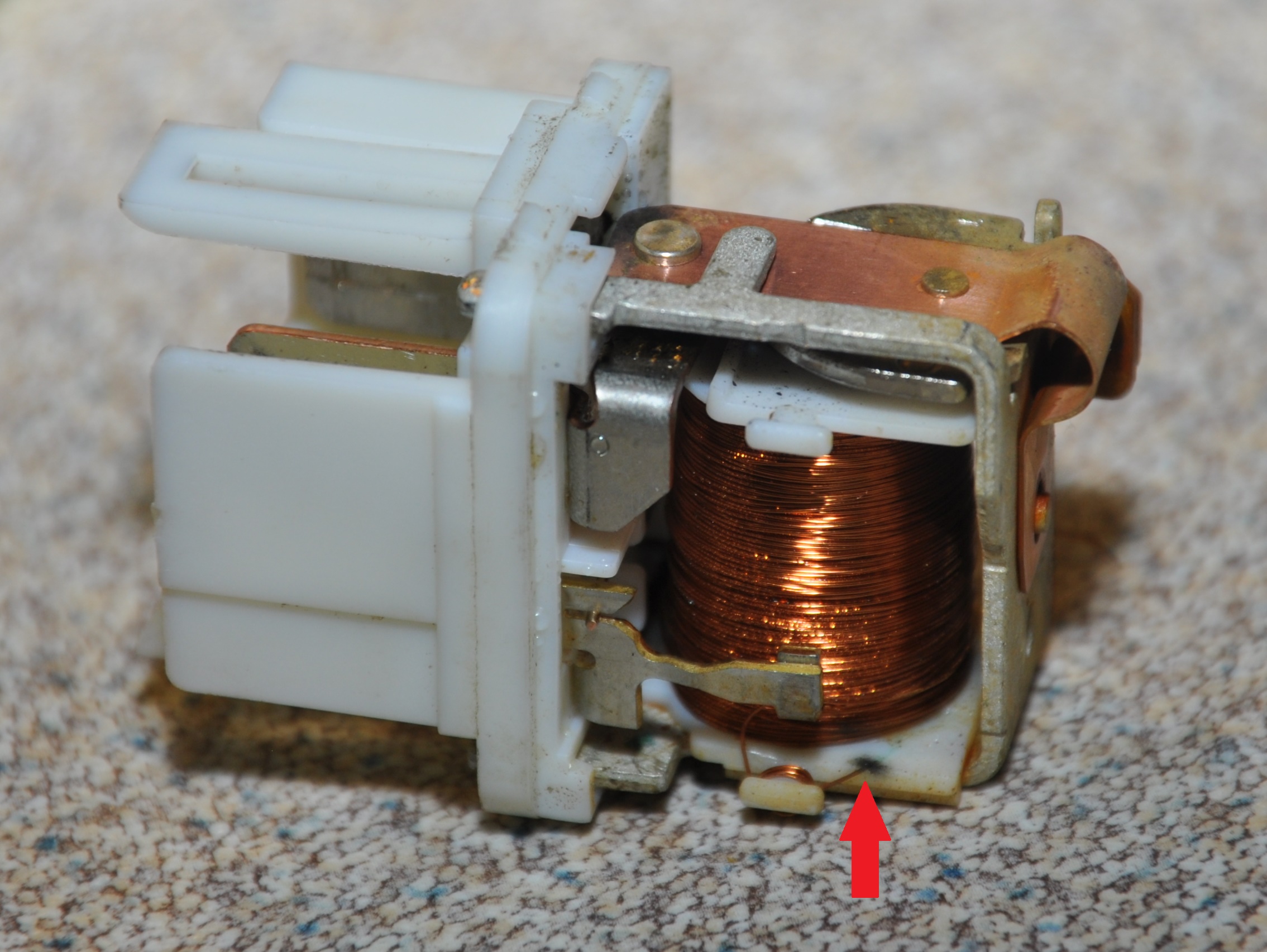

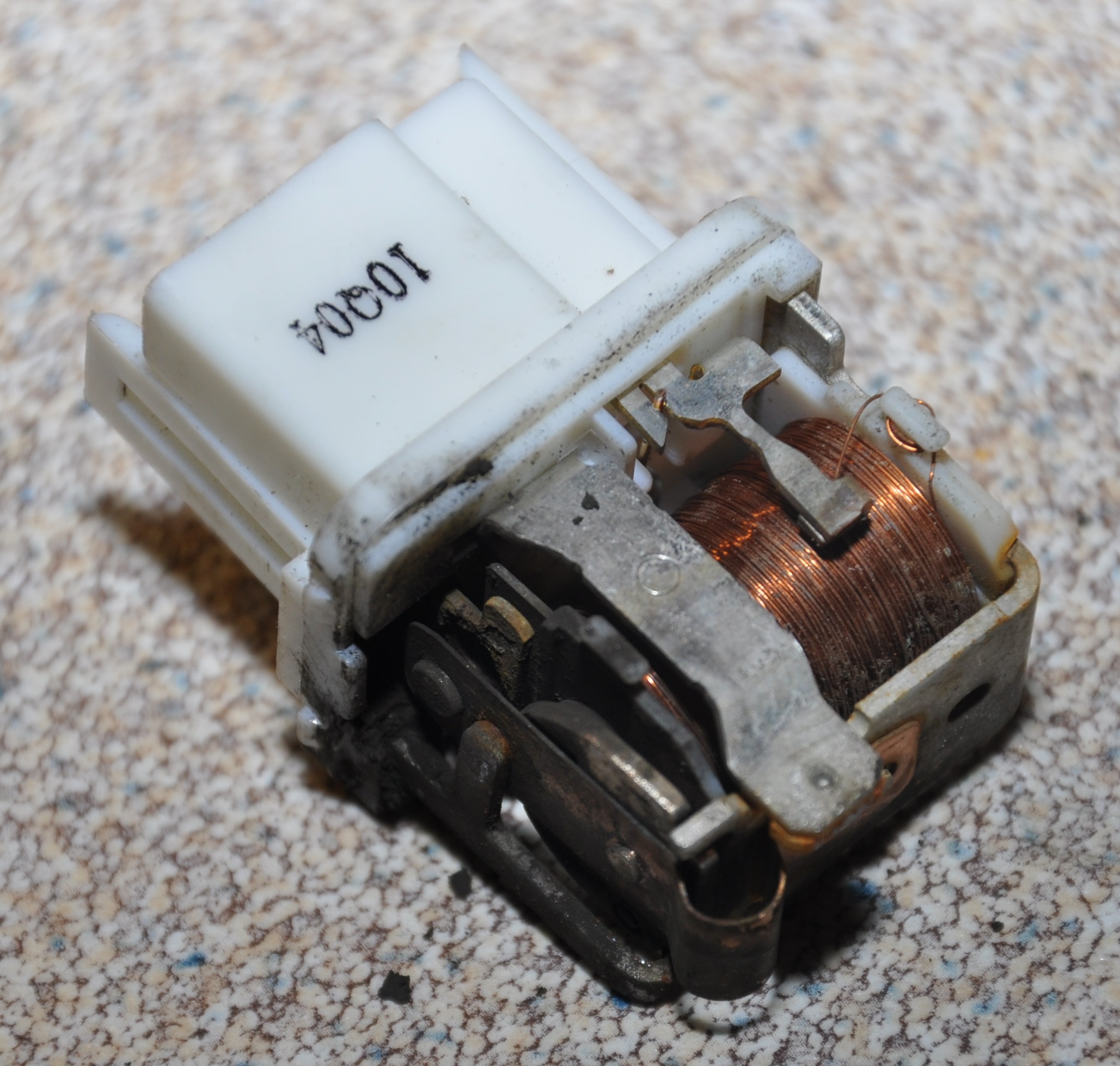

Заменить любой похожей реле, главное посмотреть контактную систему и что бы по колодке подходило, я себе подобрал от таёты, отломил пару мешающихся упоров и всё встало. Если колодка не подходит, можно отделить реле от колодки и вставить в родную. Вообщем всё по месту определяется. Там два штырька от которых идут проводульки это на катушку, и два штырька на нормально разомкнутый контакт, один подвижный на сердечнике катушки, второй неподвижный. Смотри фото.SergeyDjin писал(а): Если вдруг сразу не найду, то может подскажите чем заменить?
По защите. Они дырявые снизу, значит устанавливать их надо строго вертикально, можно промазать колодку селиконовым герметиком. Но судя по тому, что жалоб очень мало, думаю достаточно разместить вертикально.

ОООООО!!!!
Родимые. Только мои оказались еще в более худшем состоянии. КАК РАБОТАЛИ вообще не понятно

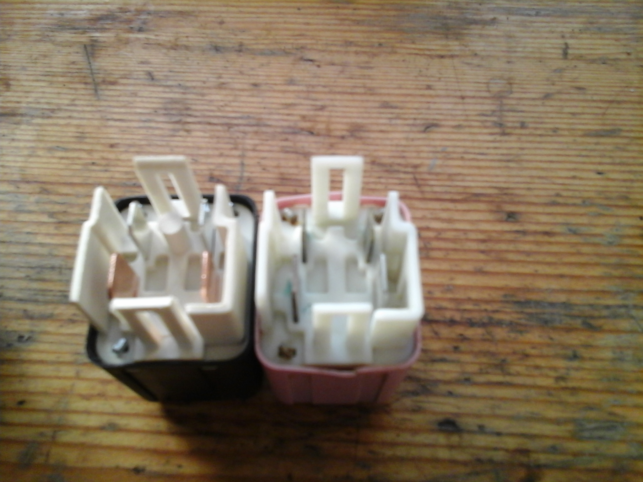

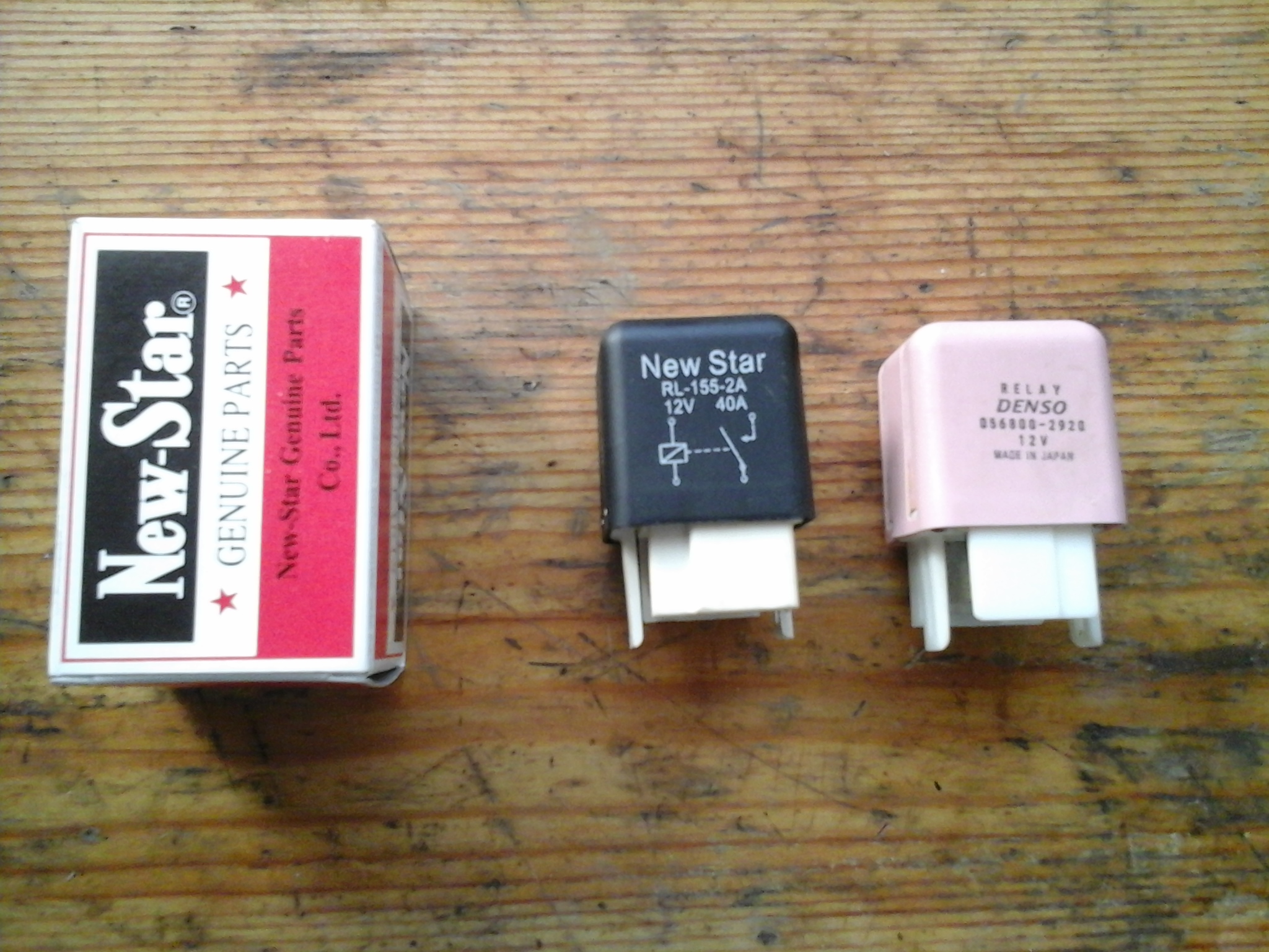

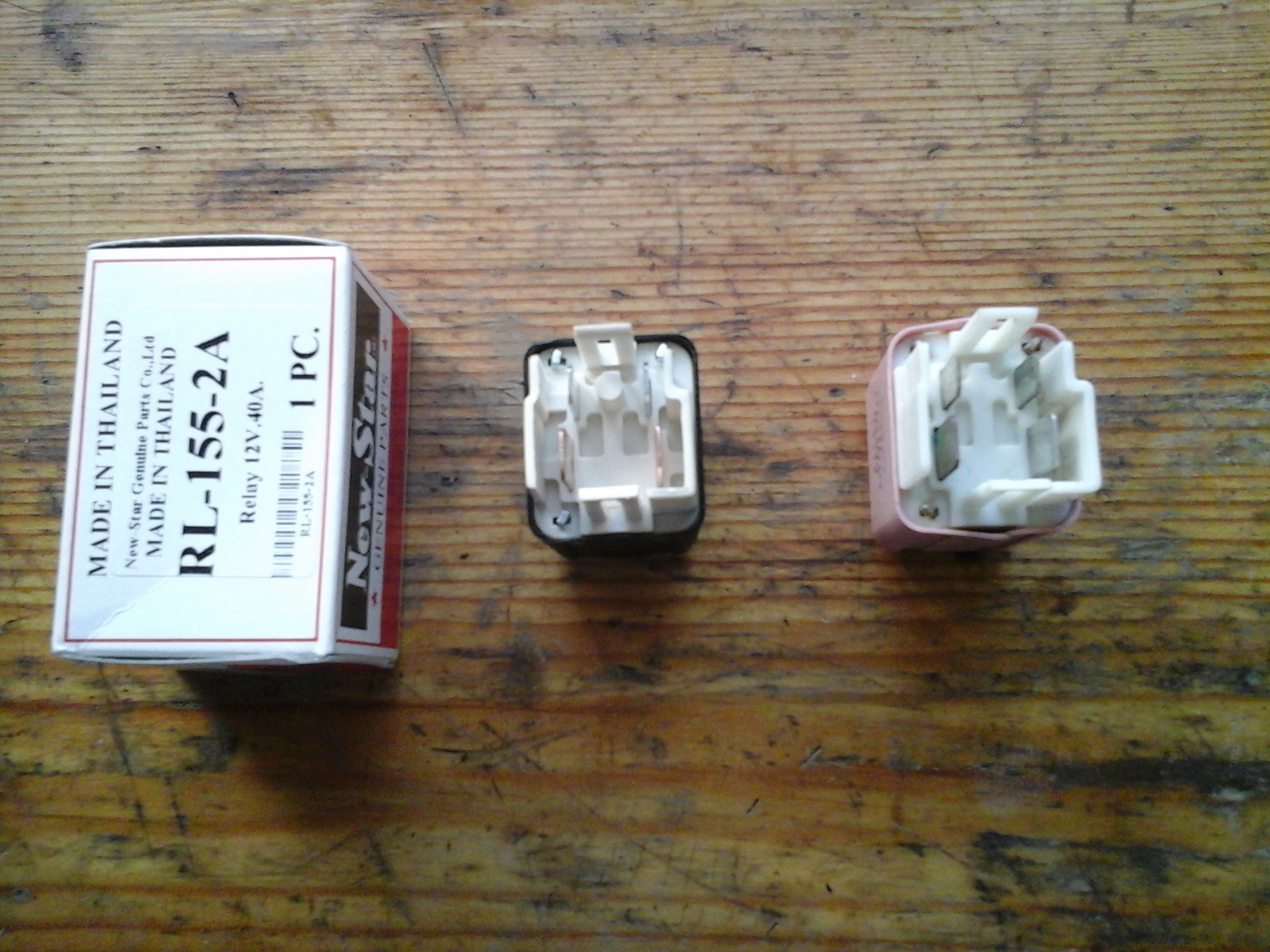

Нашел замену, разница только в пластиковом пупочке между ножками и ЦЕНА!!!!!!

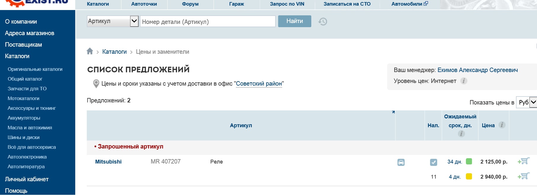

На родную релюшку 15000тг (3000руб5), за эти отдал 5000тг (1000руб) за ДВЕ ШТУКИ!!!!!
Попробую ыотки прикрепить

Re: Пропали ТОРМОЗА!!!!!!!!!!!
УРРРРААААА!!!!!
Все заработало
И даже "пупочек" откусывать не пришлось, в колодке под него отверстие есть!!!!!!!!!!!!!!
Все заработало
