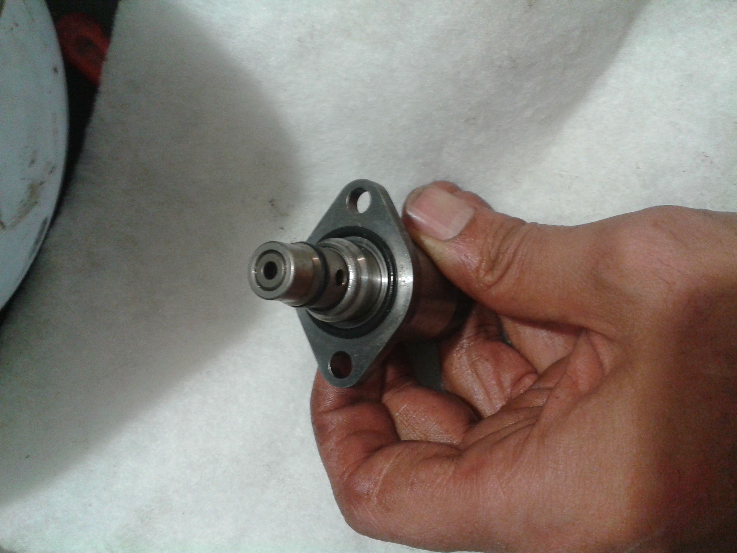

Снял этот регулятор он не разборный. Он должен как то двигаться? вообще нет подвижных частей

У него вообще сердцевина должна двигаться? пробывал нажимать вообще не шевелится

Пожарник писал(а):У него вообще сердцевина должна двигаться? пробывал нажимать вообще не шевелится
Да двигаться должна именно сердцевина.
Попробуйте через отверстие толкнуть.

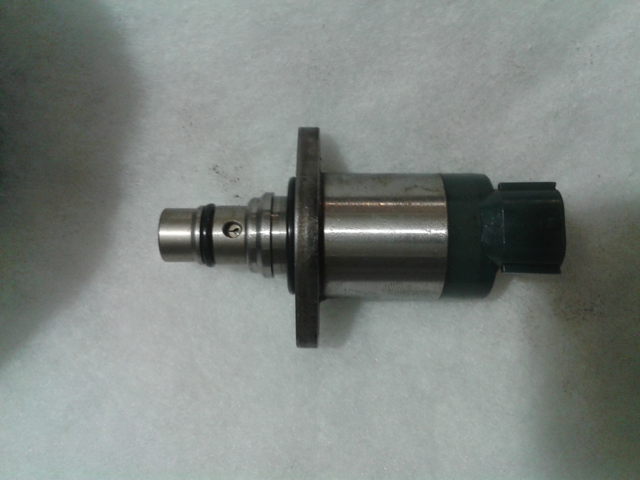

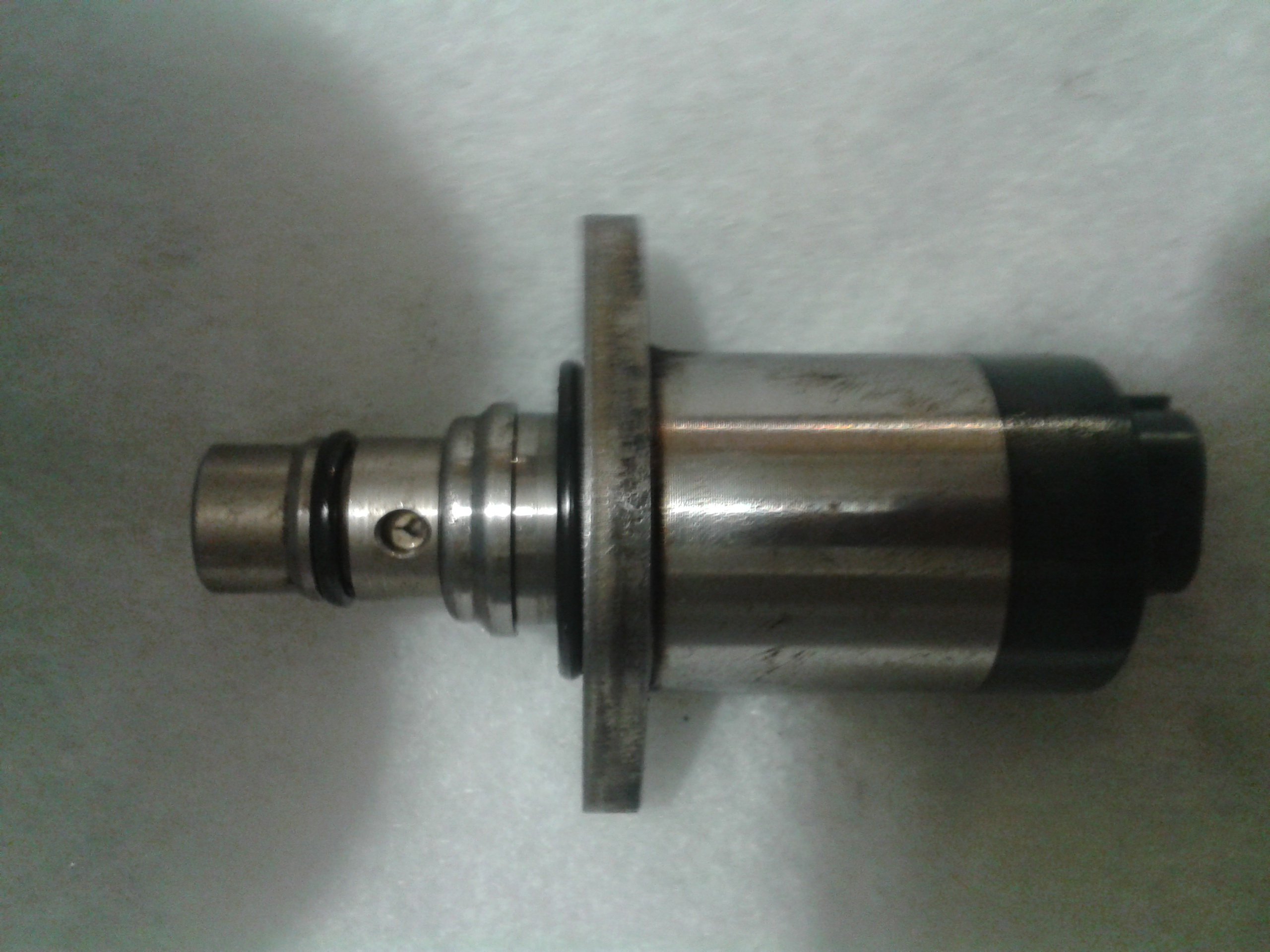

Я не помню как с неразборным, но разборный двигается так
У меня сперва стоял разборный, потом я поставил неразборный.
Внимание - они НЕ взаимозаменяемы! Не повторяйте!

пробывал вообще ничего не шевелится. Если должен шевелится то внутренняя часть должна утопать наверное. сейчас выложу видео работы двигателя

В неразборных может принцип другой? с боку в отверстиях видны как бы шторки

Принцип одинаковый. Шторки есть.
Возможно у тебя и не возможно утопить, так как он неразборный. Но внутрянка должна ходить. Она может быть заклиненная. Из-за этого проблемы с подачей топлива. Но это по давлению топлива сразу видно. Оно будет скакать, а не колебаться максимум +- 1 Мпа от заданного давления.
Например на холостом ходу показывает 30Мпа +- 1 Мпа.
Если скачет +- 5 или даже 10 Мпа, то явно поршень, который я на видео утапливал, подклинивает.

Можно на этот клапан кратковременно например 12 вольт (посмотреть на схеме сколько нужно в вольтах чтобы не сжечь) подать, только найти по схеме также плюс и минус - клапан должен щелкнуть и втянуться.
