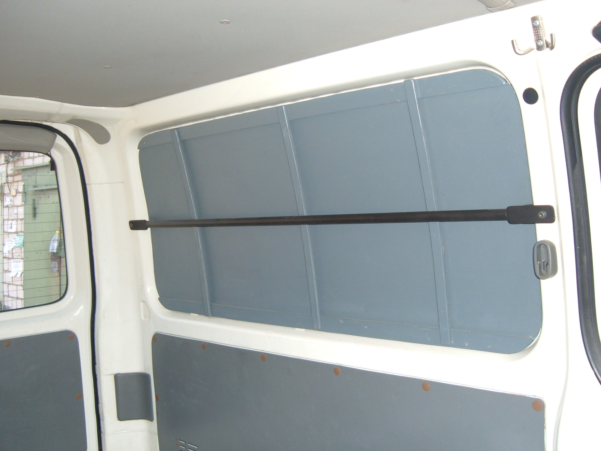

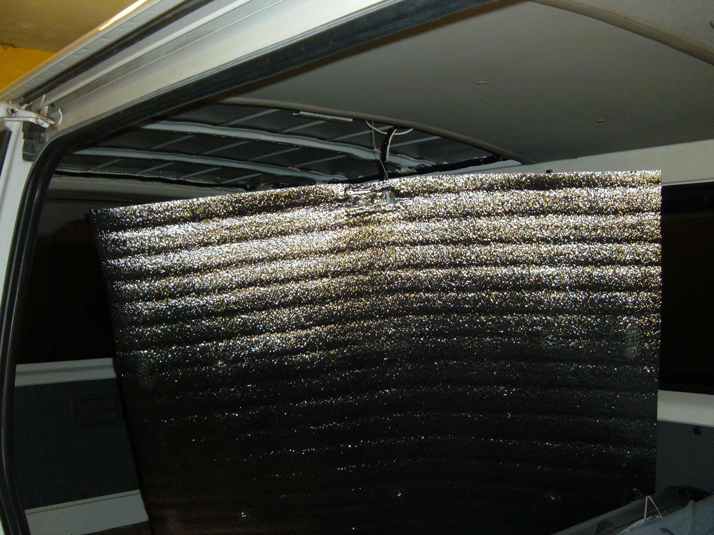

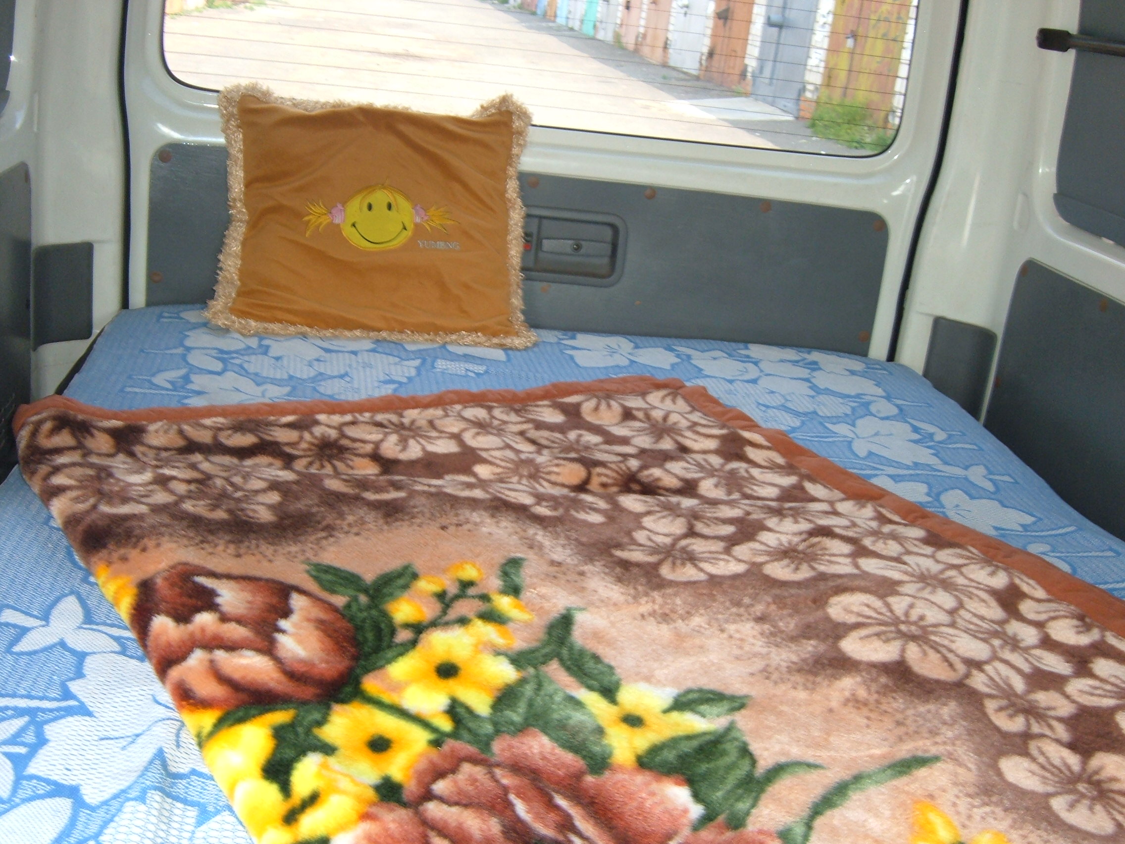

Долгие годы, приходилось ночевать в машинах, зимой, в -30с и ниже.
Вот некоторые из хитростей утепления:
1. Что бы задняя дверь не жрала тепло, и холод с неё, во время сна, на голову не тёк, под размер её проёма, в гараже имелся скрученый кусок теплоизола - пенистая полимерная фиговина с золотинкой с одной стороны. Задняя дверь открывалась, и снаружи, на дверной проём, накладывался теплоизол, для удобства монтажа, по углам, фиксируя скотчем. Затем дверь захлапывалась, и материал оказывался под резинкой двери. Если удачно вставить и вырезать, то снаружи лист и не видно. Естественно, эта конструкция, не предпологает открывания задней двери в дороге.
2. На задние боковые стёкла, были изготовлены нехитрые ставни, из оргалита, с губчатым уплотнителем по периметру.
3. На потолок, под обшивку, и так же на пол, заводился дополнительный лист теплоизола. Толщину утеплителя, определяла, длинна клипс, которыми обшивка крепилась к кузову - 3...5 а на полу и 8...10мм.
4. Изнутри, борта, по возможности, так же обклеивал кусками теплоизола, при помощи "жидких гвоздей", золотинкой внутрь салона.
5. Трубы второй печки, а так же топливопровод, которые проходят у машины, снаружи, под животиком, так же оборачивал кусками теплоизола, при помощи пластиковых хомутов.
6. Воздухозабор, салонной печки, крайнего 205 Хайса, перевёл из межбортового пространства, во внутрисалонное.
7. На время ночёвки, за спинкой водителя, натягивалась матерчатая шторка, на жилке и на крючках.
8. Иногда, в самую стужу, брали с собой, керосиновую печку - салоны микробов, позволяли это делать. В принципе с керосиновой печкой, и работающей на малых оборотах, на наружный забор воздуха, печкой водителя, машину можно и не утеплять сильно.
Имейте ввиду - самый большой и главный эффект, даёт утепление потолка. С него лучьше и начинать. Нонче, ничего этого не нать, потому как зимних поездок более нестало.

Самые дельные рекомендации, на мой взгляд, прозвучали от Капитан ДИН'а; вариант Podzemshik'а, по мне имеет свои недостатки - не нравится мне ощущать себя в гробу...
