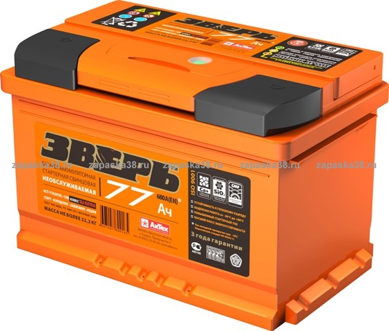

Стараюсь поддерживать отечественного производителя. Беру всегда "зверей" 77. Недорого и надежно. Никогда не подводили ни на одной машине. Всегда уверенный пуск даже в лютые морозы. Заряд берет очень быстро. Правда для профилактики зимой часто подзаряжаю малым током через прикуриватель не снимая с машины автоматическим зарядным до полной зарядки.
