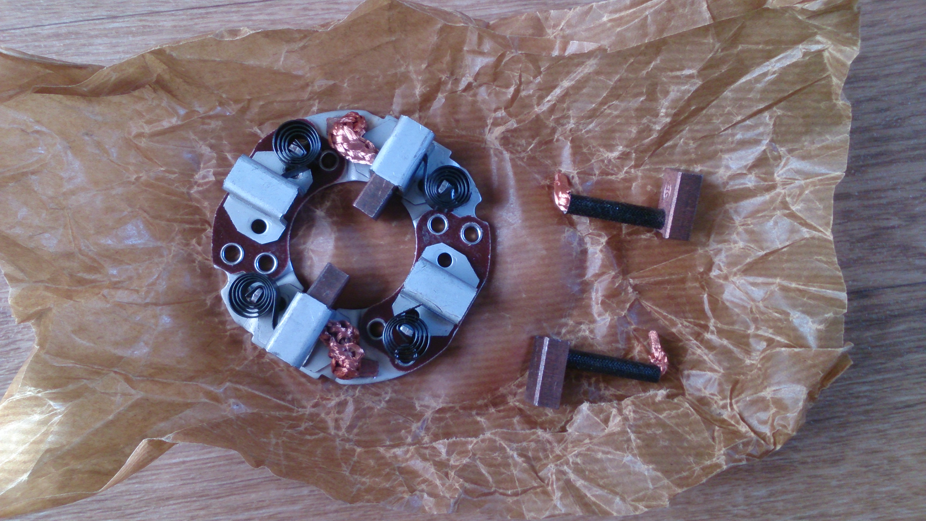

Так я про него и писал в своём посте. Вот как он выглядит (на фото). Это щеточный узел IKA. Как видно - приварены только плюсовые щетки, минусовые надо приваривать самостоятельно.

Re: Якорь стартера
Ну тогда тут ничего не могу сказать...
Конструкции разные бывают, надо смотреть по месту.
Если паять придётся, то лучше брать паяльник помощнее (80-100Вт) и использовать припой ПОС-40 или даже ПОС-20, в которых больше свинца, чем олова. Они более тугоплавкие. При пайке флюс (канифоль) не жалей!

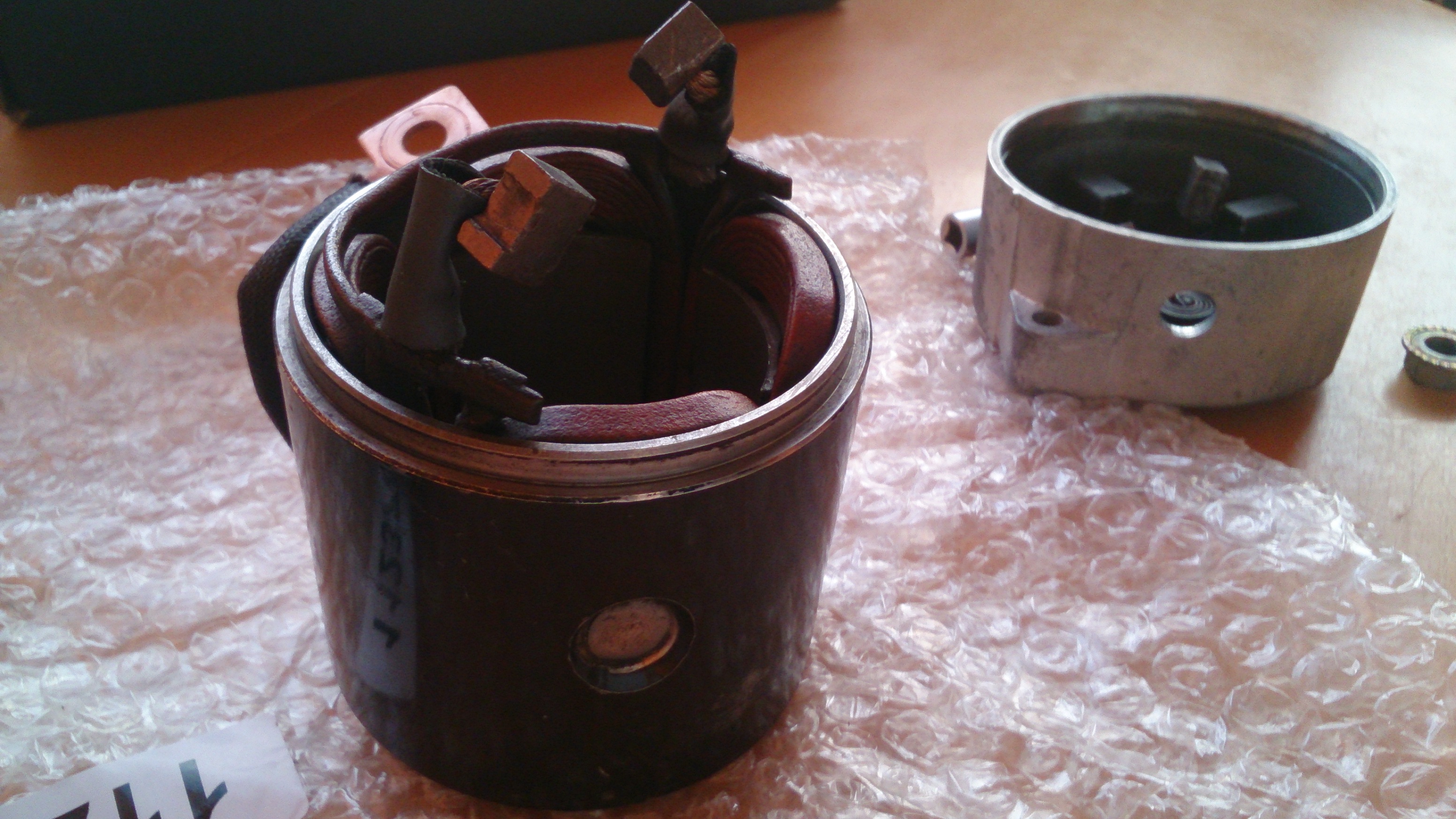

Re: Якорь стартера
Мда, у меня паяльник на 60 ватт. А какой там припой положили в набор наши китайские товарищи одному Богу известно. ((( Покупать мощный паяльник для одноразовой операции.... сомнительно. Подожду ка я когда появится автоэлектрик. Для переборки его ждать не стал, уж очень руки чесались.))) Пока попробую припой поискать, просто сильно сомневаюсь, что найду. Городок у меня небольшой и, навскидку, подобные товары возим либо из отпуска, либо по заказам через интернет.
На фото места прикрепления минусовых щёток.

Re: Якорь стартера
Марат, не путай, на щеточном узле установлены минусовые щетки, к статору привариваются +.winter1971 писал(а):Мда, у меня паяльник на 60 ватт. А какой там припой положили в набор наши китайские товарищи одному Богу известно. ((( Покупать мощный паяльник для одноразовой операции.... сомнительно. Подожду ка я когда появится автоэлектрик. Для переборки его ждать не стал, уж очень руки чесались.))) Пока попробую припой поискать, просто сильно сомневаюсь, что найду. Городок у меня небольшой и, навскидку, подобные товары возим либо из отпуска, либо по заказам через интернет.
к сожалению они паяются, эта процедура не сложная, но контактная сварка все же редкость(
