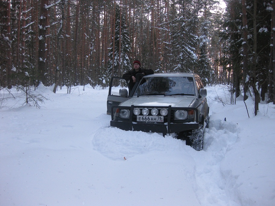

Ты ваше снег виделalkorh писал(а):У меня 5-ти дверка стандарт по весу+лебедка 6G74 АКПП 4.875 на 31" Nokian Hakka прекрасно едет по снегу на пониженной на почти холостых оборотах (максимум на 1500 об.)
4М40 на Симехе 36правда,а две бензинка на 35 купере все с АКПП бросили на поляне.Они даже по моему следу не ехали,давление 0,2атм.
Помоему сравнивать дальше не чего.
