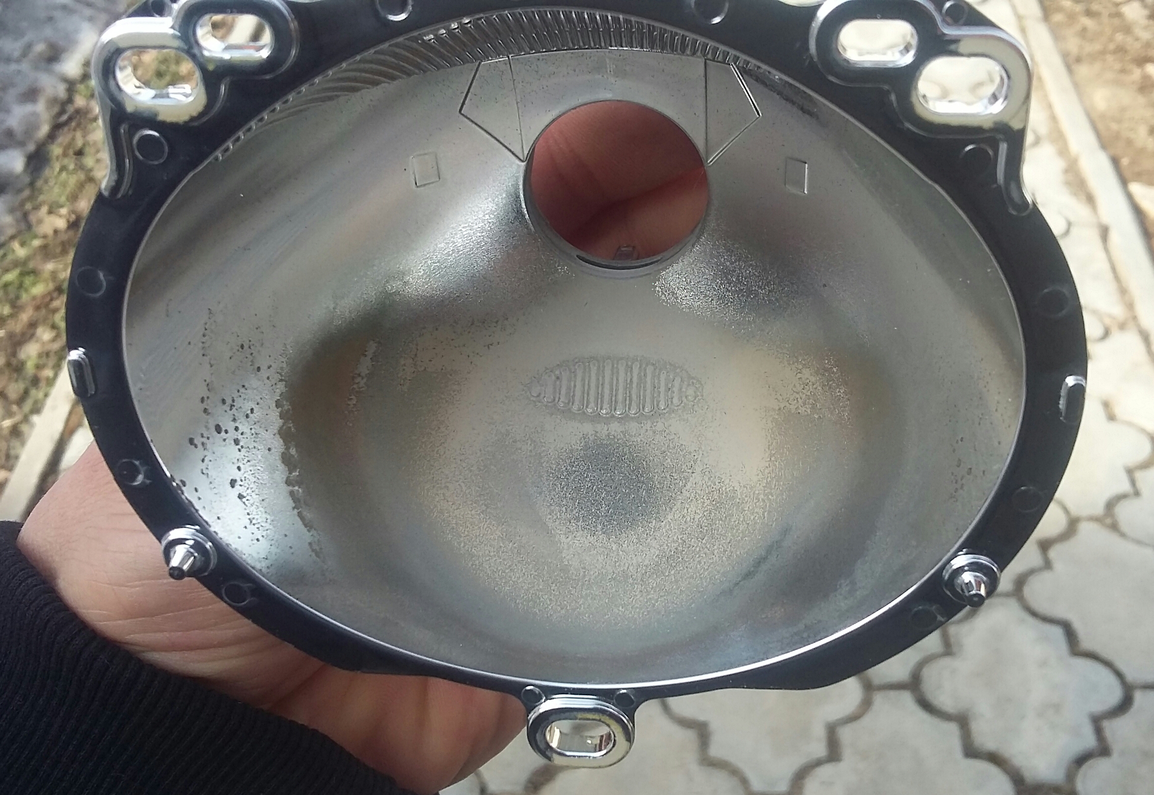

Всем привет.
Вот так выгорают штатные отражатели линз.
Поддержу ребят, ранее здесь писАвших, что замена ламп абсолютно ни к чему не приведёт.
Сам взял билинзы Хелла 3Р. Уж больно агрессивная рекламма за них идёт. Посмотрим, как на деле.
P.S. Машина 12-го года, пробег 200 тысяч км. Ближний работал ДХО.

Как понял из фото, проблема в том, что отражатель "устал". А как вариант покраска в хром? Стойкой краской к температуре? Но ради отражателя, платить 18 и более тыс, весьма сомнительное решение вопроса. :*NO*:

Я на одной фаре отхромировал за 2т.руб отражатель, уже год езжу, светит хорошо. Планирую летом вторую фару отремонтировать.

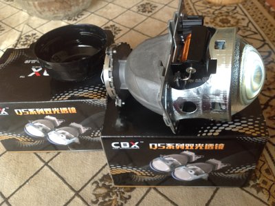

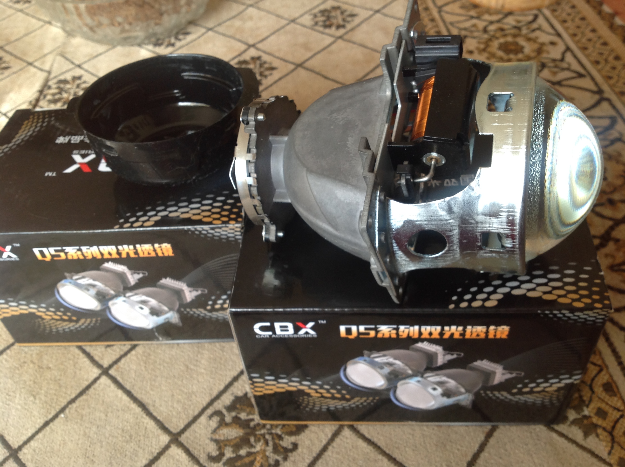

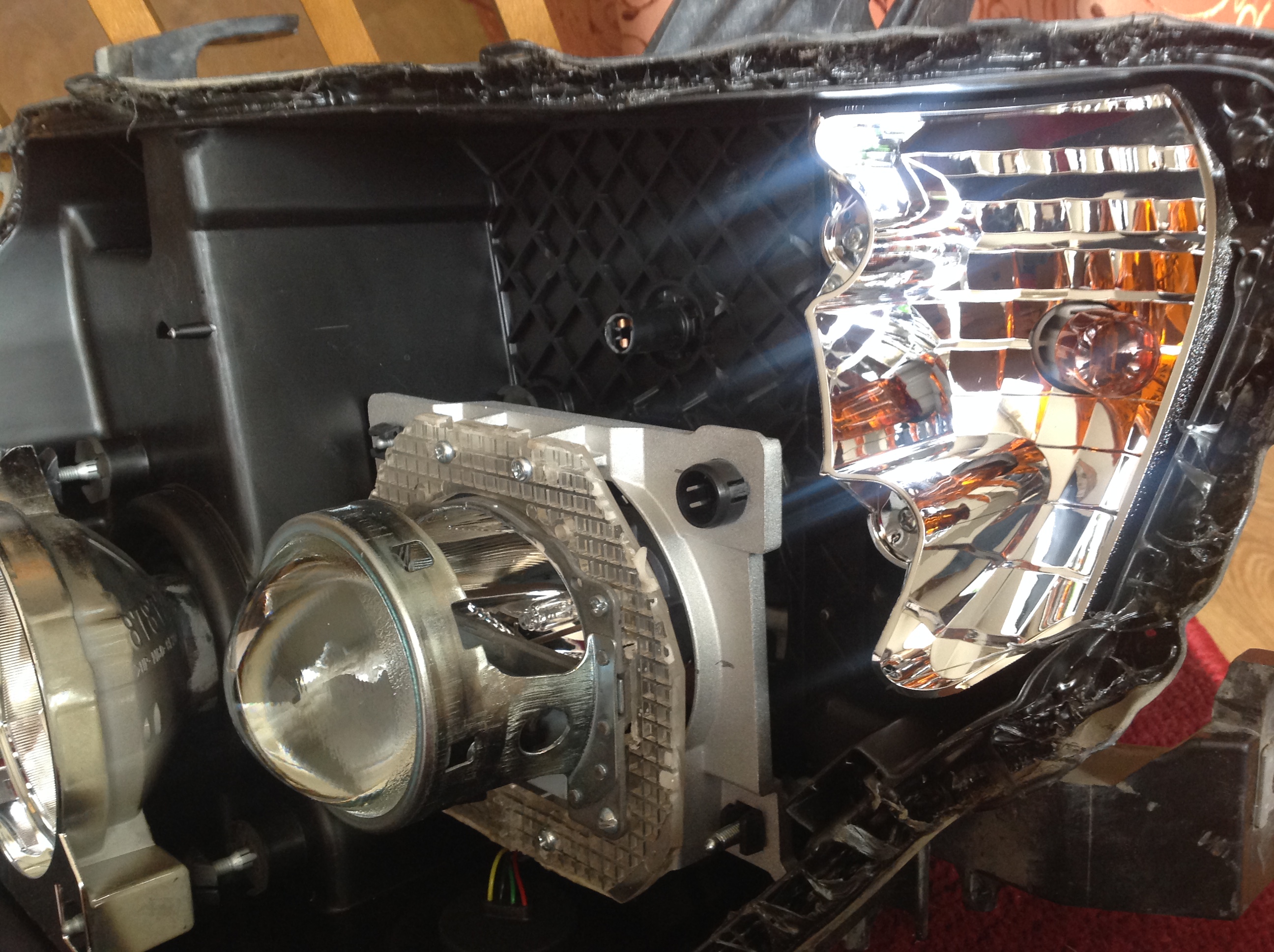

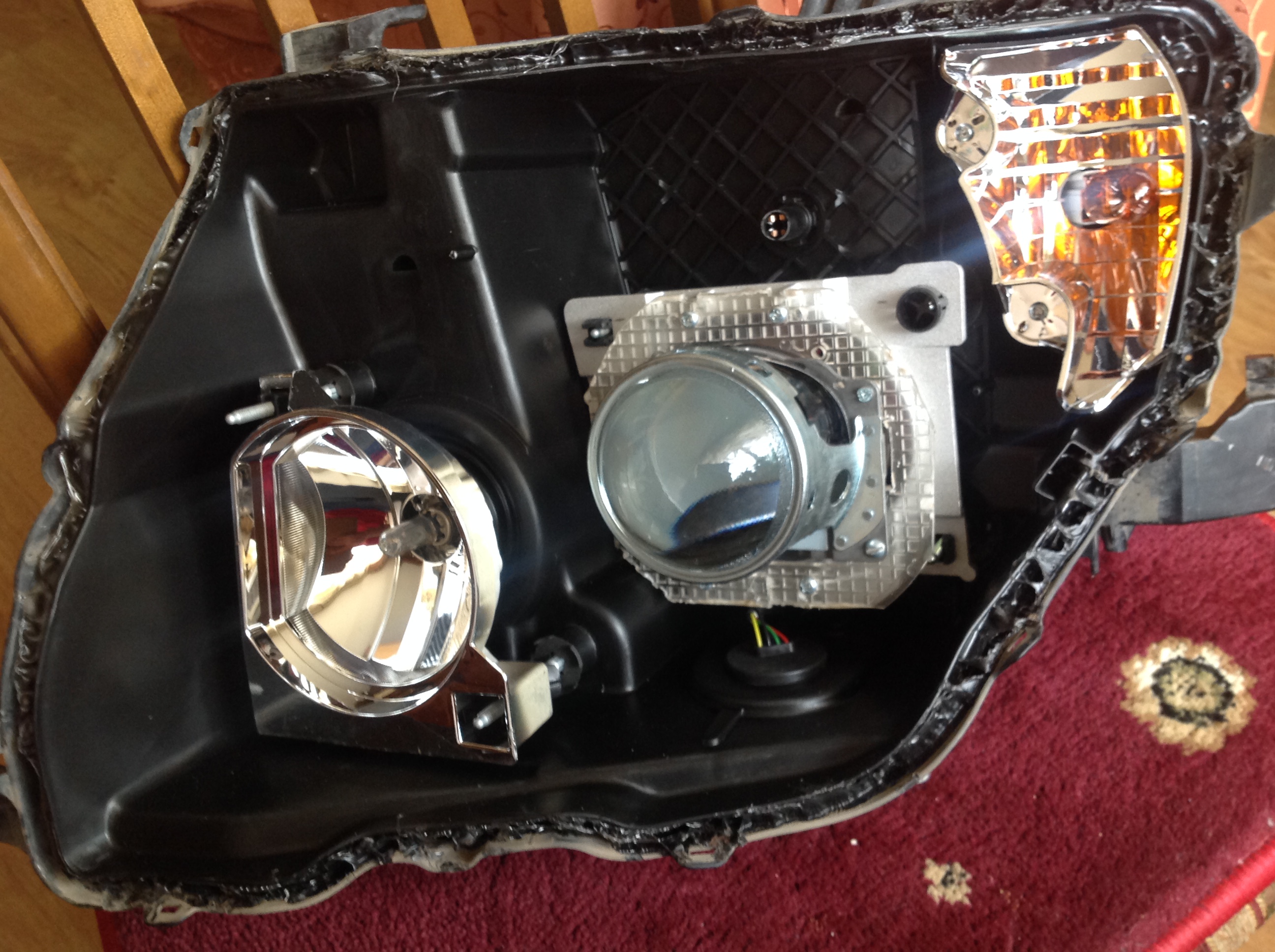

Это как я начитался информации про линзы биксенон..
Что якобы чуть ли не у всех лет через 5 отражатели на штатных выгорают!
Купил на Али КоитоQ5,разобрал свои фары...
А они мля как новые,эти отражатели!:)
И это после 200 тык и 10 лет!!
Но коли разобрал- установил новые линзы.
Стало получше но не в разы:)
Можно было деньги не тратить

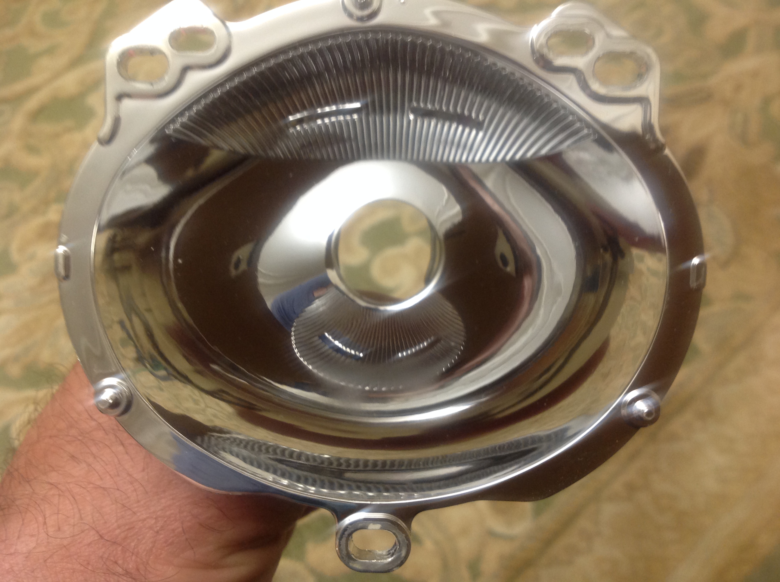

Вот так выглядят штатные отражатели линз,НЕ использующихся для ДХО.:)
Для дхо использовал ПТФ,позже поставил РХО-22
Машина 07 года, пробег 200 тык.

Привет Виктор! А может потому что у тебя араб, да всякую дрянь в фары не пихаешь?

Привет!)
Насчет дряни в фары-это верно,никакого китая!;)
Стояли Които,где то на 150тык Филипс воткнул..

Рамки попросил у продавца в подарок).
Говорит ОК, положу,только ты никому не говори про это а то все будут просить;))

Да, хорошее состояние у отражателей! :*THUMBS UP*:
На моей машине 120тык, а отражатели выгорели, ближний почти не светил. Поставили би-ксеноновые модули хорошие, теперь не нарадуюсь, с ближним стало возможным ездить, а дальний так вообще огонь!
