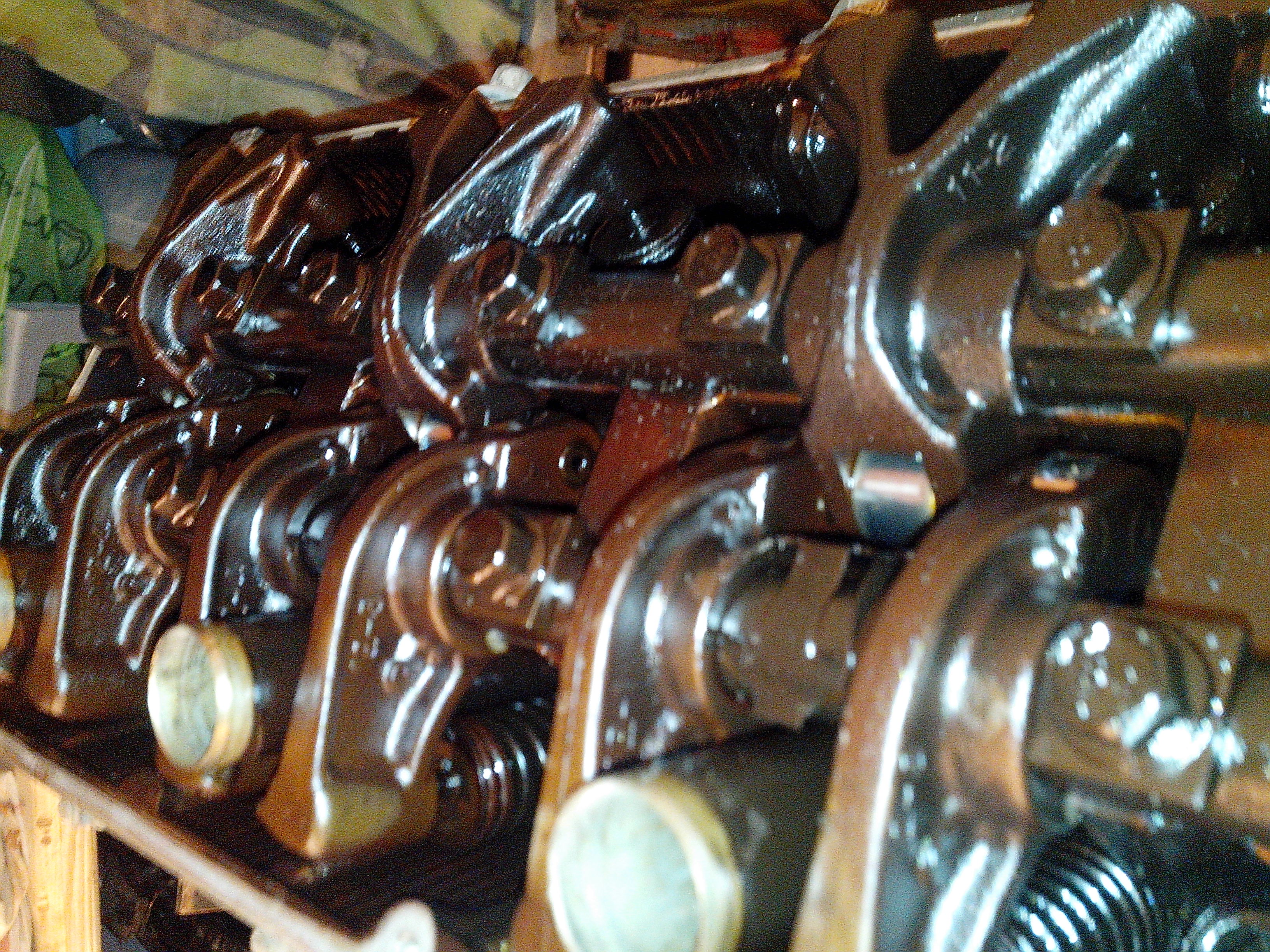

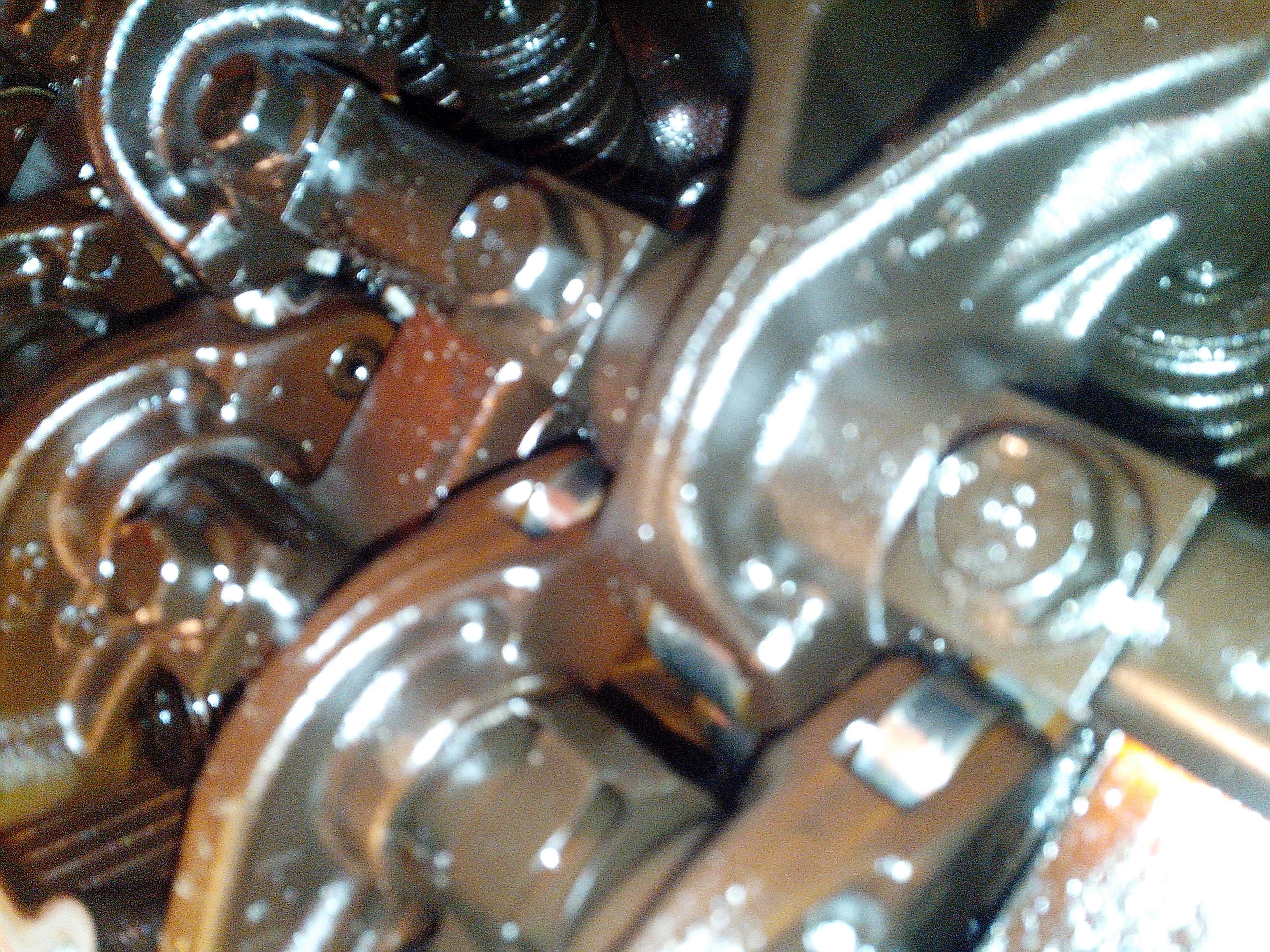

Начал разбирать сегодня свой старый движок. Снял паука - пипец! Все в масле, продуктах ЕГР... говна спресованного. Отмыл ЛАВРом. Накупил в Челябе ЛАВРа по случаю и у него уже и срок годности подходит... Короче налил в брызгалку и просто побрызгал на ночь. С утра все стерлось простой тряпкой. Вещь!
Теперь буду снимать головы по очереди. В связи с этим вопросы:
Какая последовательность вообще?
1- разобрать полностью, вплоть до клапана и маслоколпачка.
2- промыть
3- промерить все (кстати что мерить? аспредвалы? Постели? Направляшки? Клапана?).
4- отдефектовать (кстати по каким критериям дефектуется та, или иная деталь? Как узнать какие вкладыши нужны для коленвала? Не увидил их пока на схемах. Как определить не рабочий гидрик. Да и вообще - что 100 пудов под замену, а что отдефектовать?)
4 - притереть клапана
5 - собрать :-)
И, может кто даст ссылки какие нить на иструкции по разборке-сборке движка типа как вот https://www.drive2.ru/users/fox-msk/#blog только тут 12ти клапанник...

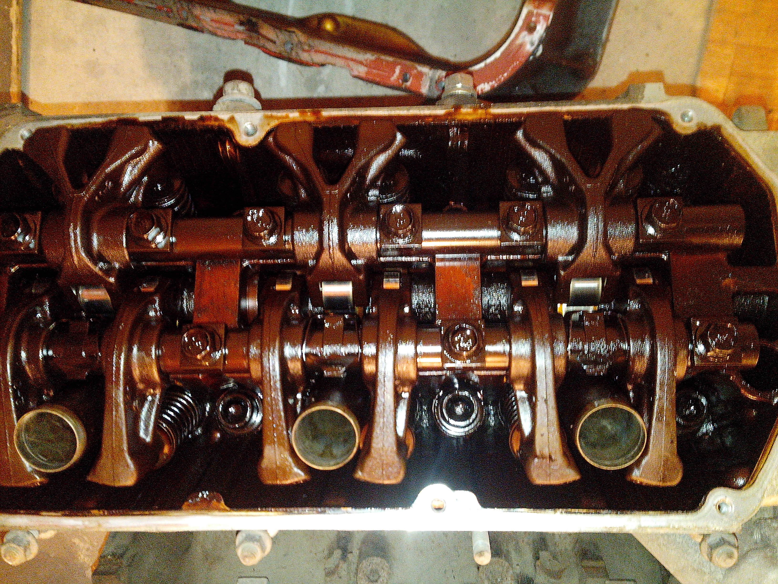

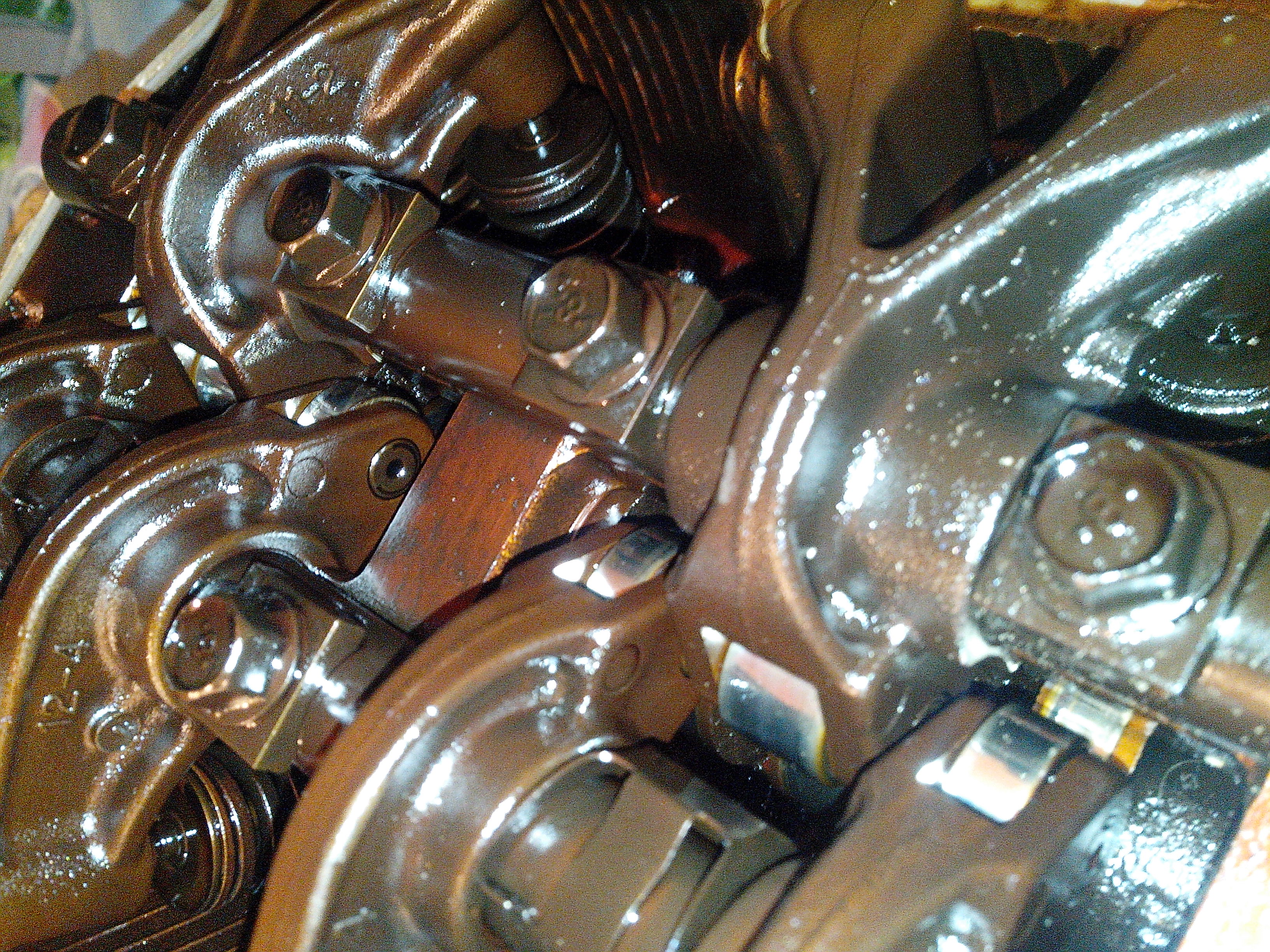

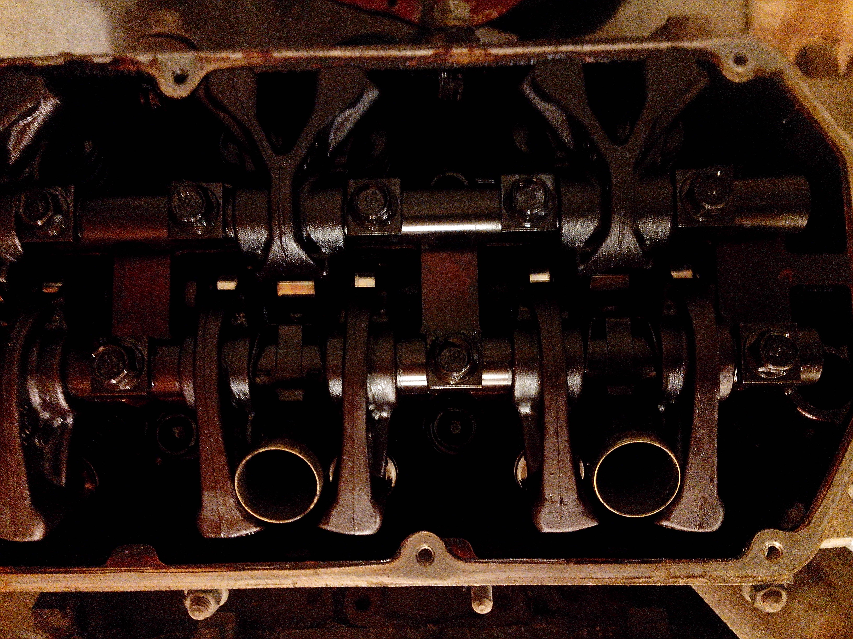

Вчера скинул клапанные крышки. И... ниче не понял. Все детали темно-темно серые. Даже больше черные. Каких либо налетов или еще чего, шлама какого нибудь, ничего нет. Но цвет...
Вопрос теперь. бошки снимать целиком? Или разбирать на движке? Есть какая нибудь последовательность? может болты какие надо одновременно откручивать? По пол оборота например?

<Вавил> писал(а):Вчера скинул клапанные крышки. И... ниче не понял. Все детали темно-темно серые. Даже больше черные. Каких либо налетов или еще чего, шлама какого нибудь, ничего нет. Но цвет...
Я все отмывал в винсе(лавре) замачивая. Все до запчастюли нужно разобрать, чтобы качественно провести ремонт.

<Вавил> писал(а):Я тож ЛАВРом стал отмывать
Бошки мне снимали и отделно разбирали. Правда мне мотор доставали в сборе а потом уже полный разбор.
Тут советуют проверять направляйки клапанов, у меня они прекрасные были решил не менять.
сними бошки...отмой...проверь привалочные поверхности клапанов...
потом промерить цилиндры...визуальный осмотр тоже никто не отменял....
Этож старый снятый мотор?

Да. пробег 360 тык. эт ток по одометру. Че там скручивали х.з.
А как проверять направляшки? Привалочные поверхности? Рокера? Постели распредвалов? И что там еще надо? Что промерять надо? И в какие допуски это должно укладываться?

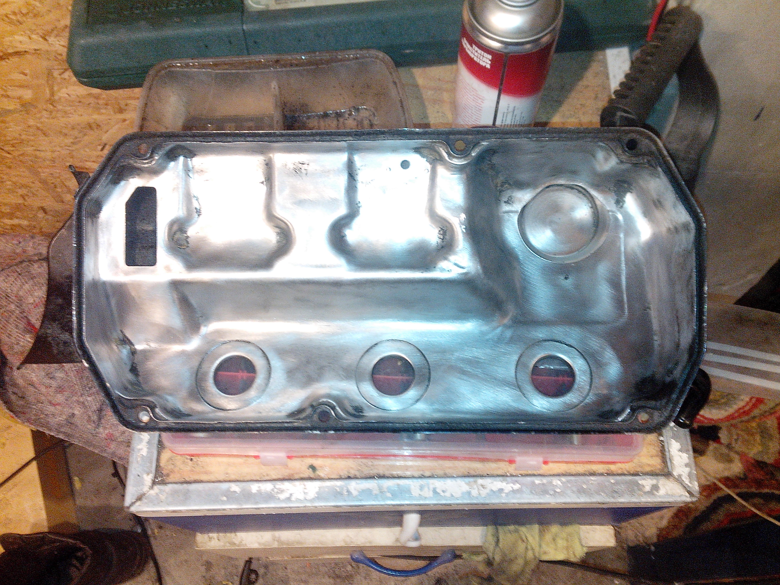

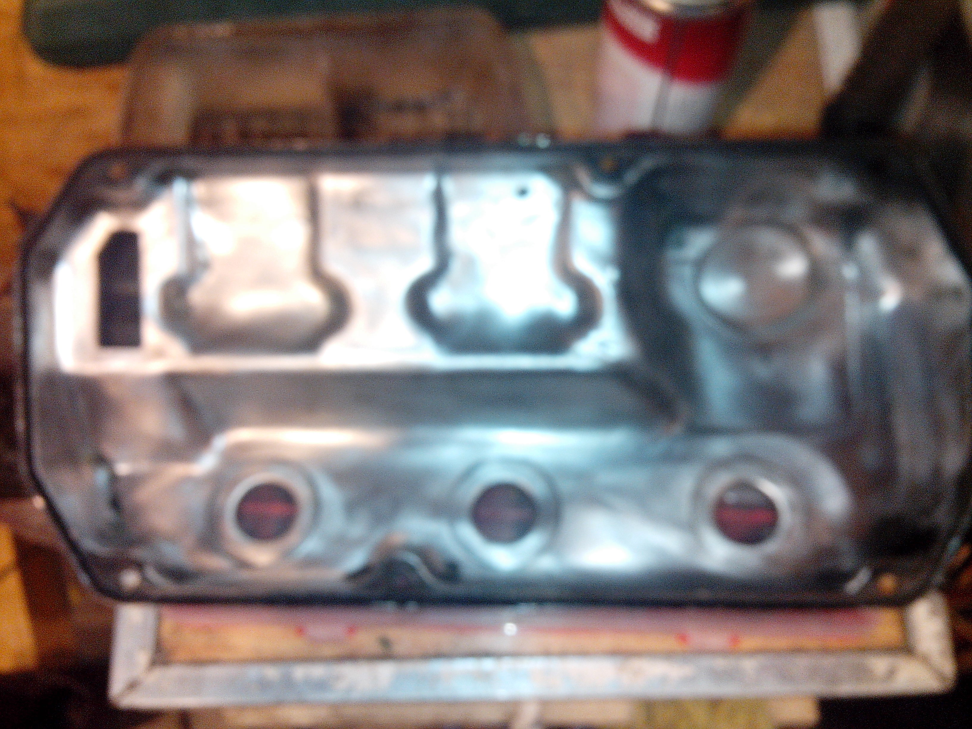

Как говорится "дай дураку хер стеклянный, он и хер разобьет и руки порежет!". Стал оттирать клапанную крышку клапанную крышку внутри от всего гавна. И заметил, что краска кое где шубой встала. Стал отчищать. Ну и отчистил. ...Красить внутри надо? Или так оставить?

И я не понял. Крышка что? Двух составная? Просто и в свечных колодцах и в болтах крепления как двойное дно под вентиляцию...
