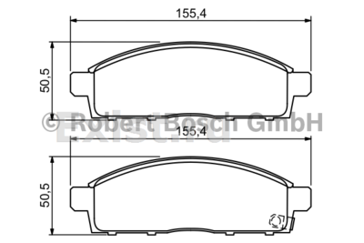

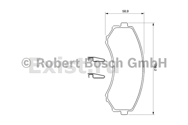

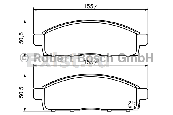

Сообщение Ujin »
DenisR писал(а):я из собственного опыта говорю что конкретно у меня тормоза не плывут хотя машина тяжелее твоей априори
"Солженицына не читал, но решительно осуждаю" - ну не плывет, и замечательно: ну как объяснить человеку, не пробовавшему никогда шоколада, его вкус? :O:-): Только поставив машинки П4, поймете разницу: приход от задних П2 заметен, т.к. их ставят массово и отписываются, по передним отзывов еще мало...
http://www.exist.ru/Catalog/Goods/18/14/10F043C7 - это от П4
http://www.exist.ru/Catalog/Goods/18/14/726088E0 - это спорт нью
выводы делайте сами
