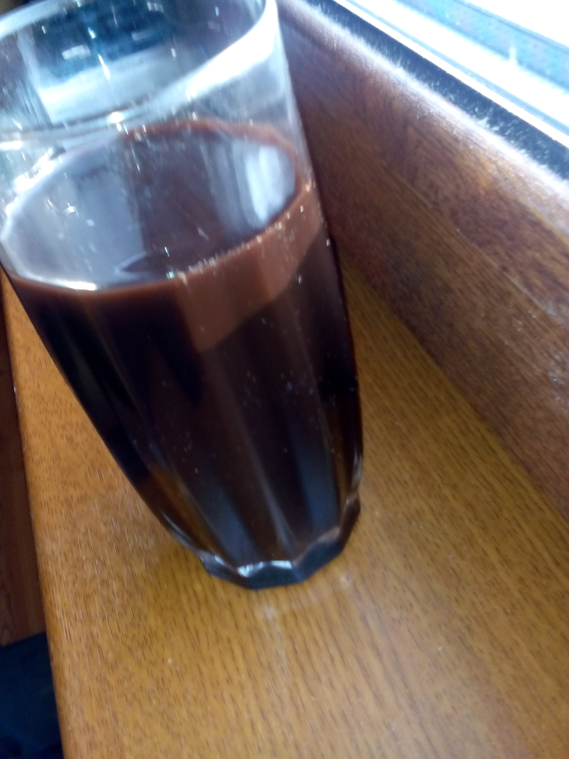

Вообщем такая тема. Подключился сканер. Ошибка p0732 gear 2 incorrect ratio. Короба в аварийном режиме. Работает. Только третья передача. Выкатился. Проехал немного на ручном управлении. Пояивились и первая и вторая. Но ошибка горит и чек горит. Загнал авто обратно. Уровень по прежнему выше нормы. Слил масло с коробки. Масло коричневое коричневое и воняет. Плюс мне показалось очень жидкое для масла. Когда в баночке болтаешь руками, оно как эмульсия разными цветами размывается. Налил в стеклянный стакан поставил отстаиваться. Посмотрим отделиться антифриз или нет. Фото сделал. Но думаю не понятно будет. Вечером буду скидывать поддон.

Вот такая жижа

антифриза там нет . Переливается из-за стружки - пыльцы от износа. Проблема либо с уровнем, либо с давлением , либо с фрикционами. Хорошо, что ЕЛМ прочитал коробочные коды. Надо покататься и еще раз прочитать, вдруг добавятся еще какие -либо? А задняя появилась? А реле АТ отключалось принудительно? Пробег-год-кол-во владельцев ?

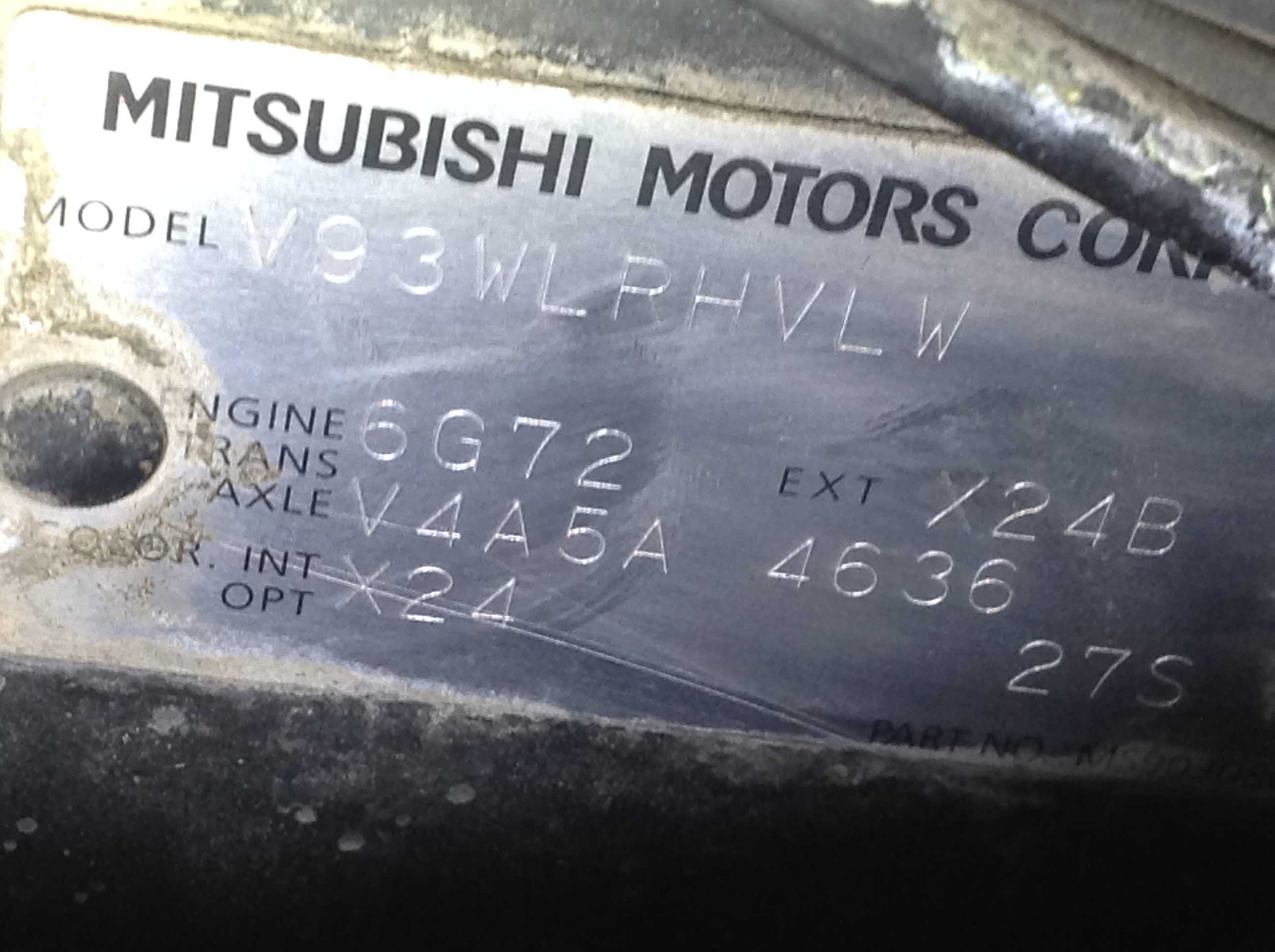

Вот такая петрушка. А не подскажите АКПП какая? Маркировка?

На арабе V4A5A
На табличке под капотом смотри,с правой стороны
