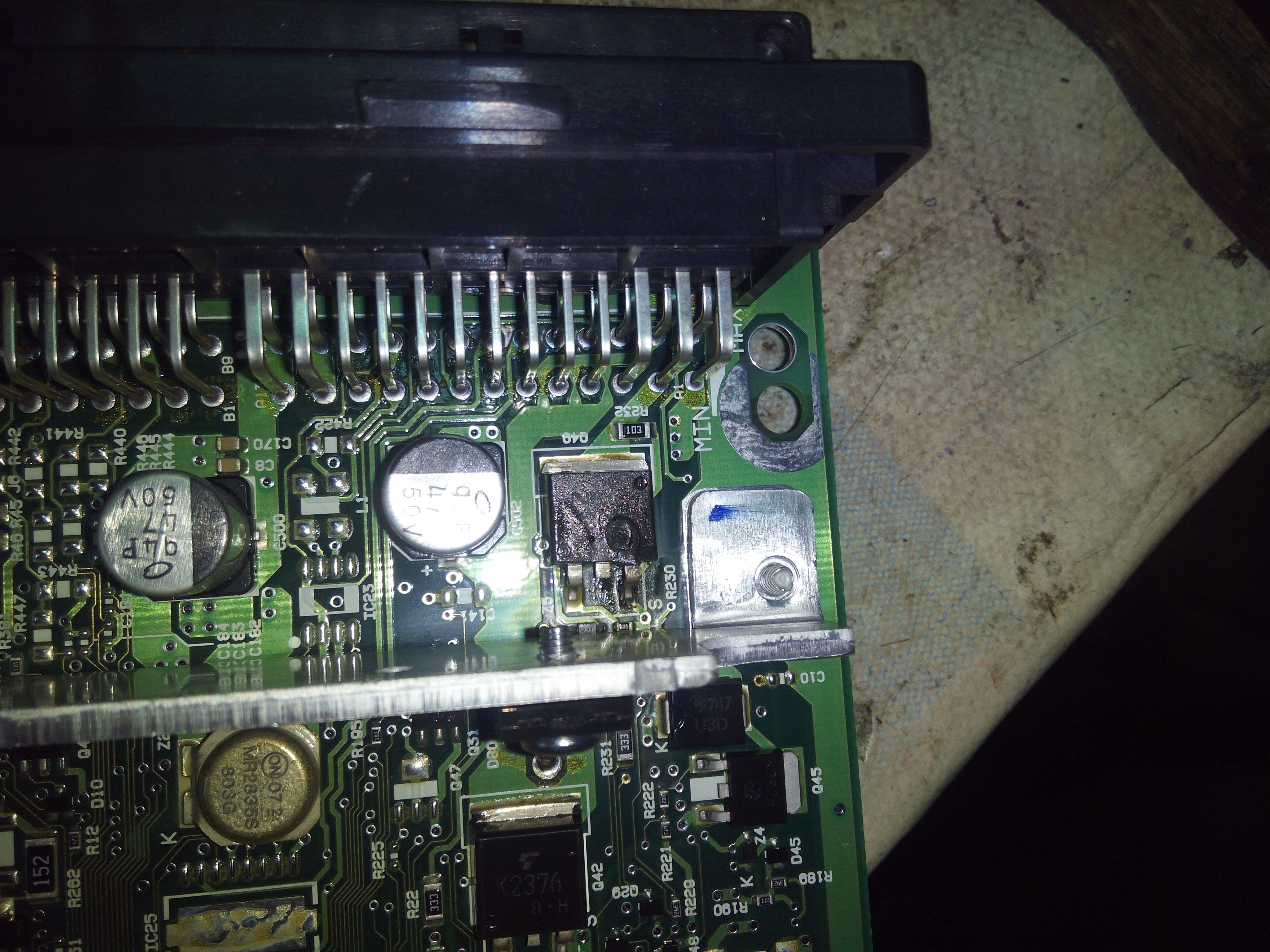

SNOOPER писал(а):Нет сигнала с датчика скорости насоса.
Или датчик или вал ТНВД
Дотащил машину? А что с валом тнвд может быть? Ломается?
Бывает и ломается. Завтра в тепле посмотрим.
В данных на 7-ом канале по нулям, раз проскочило 75
На 8-ом 100 оборотов.
7 датчик насоса, 8 датчик колена.
Сообщения: 57477
Поблагодарили: 4803 раза
Re: заглохла, не могу найти заводской Иммобилайзер, 4D56
Lukich111 писал(а):Надеюсь, это будет проводка либо датчик.
И не датчик.

уже на ходу?

Dimix писал(а):уже на ходу?
А то.... ::-D: :*VICTORY*:

Сам паяешь?
