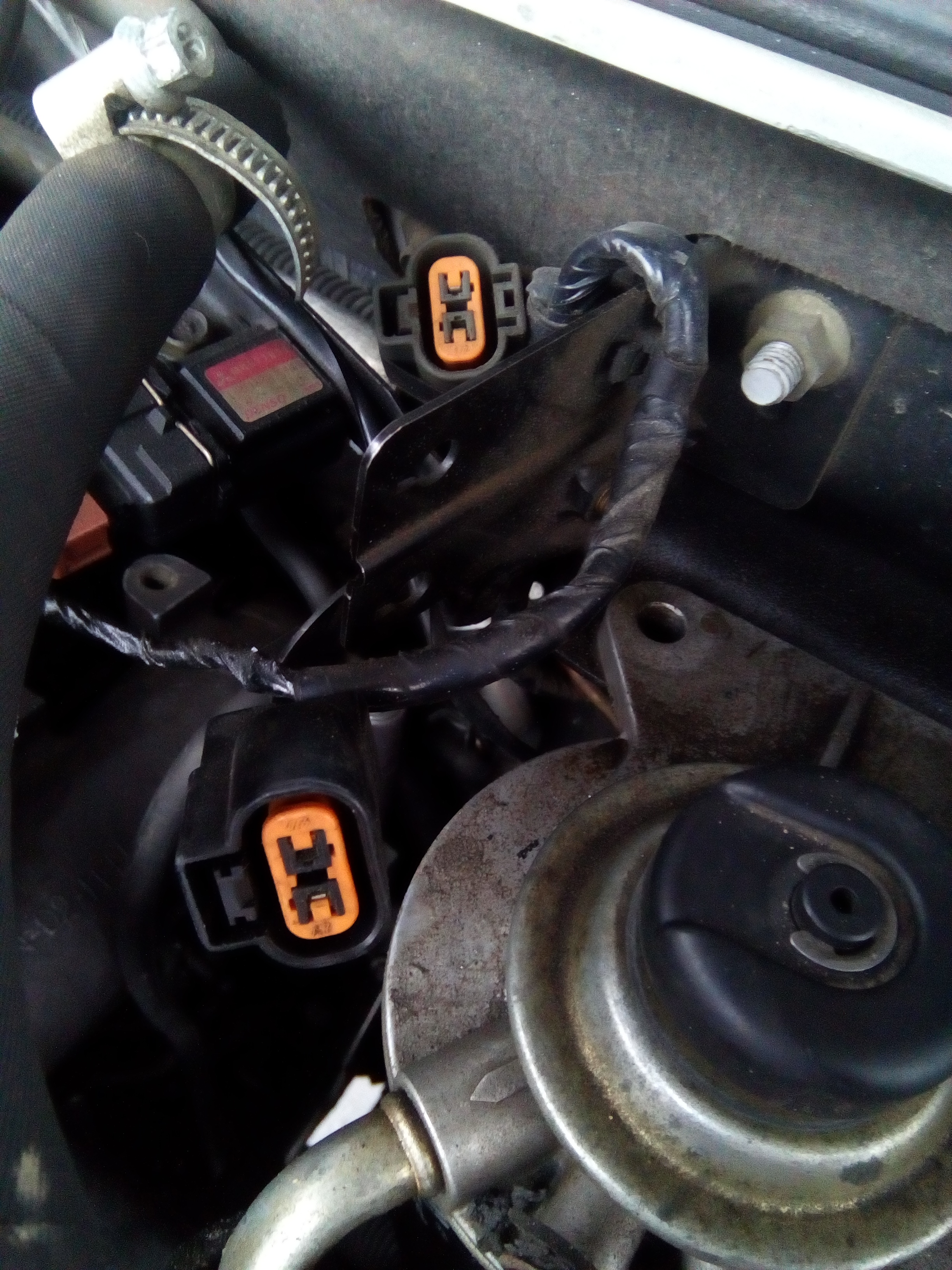

Peбята.а какая фишка на датчик воды у меня возле фильтра их две хочу подсоединить не знаю какая.По мануалу вроде одна на подогрев другая на разряжение

Фото сделай

вот больше никаких нет

Они разные , посмотри на замки.Неправильно не подключишт.

Непопаджеро.Они разные , посмотри на замки
да это я вижу у меня на фильтре датчик не родной.на одном что ближе к салону есть напряжение при включение зажигания на другой вроде нет.верней не понятно прыгает от 0 до 6 вольт постоянно

если мне не изменяет склероз, то серого цвета с питанием 12В на подогрев фильтра (провода красный и черный к фильтру).
на датчик воды нет питания. на работающем двс если их замкнуть, то загорается желтая пиктограмма на щитке приборов.

Boyёк.если мне не изменяет склероз, то серого цвета с питанием 12В на подогрев фильтра (провода красный и черный к фильтру).
Спасибо большое :*THANK*:Все подсоединил работает :)
