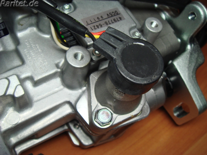

Иногда ошибка может сбрасываться , но в движении снова выскакивает... Не сомневайтесь - сломан шток датчика УОВ. У меня товарищ каждую зиму их ломает , я уже их меняю одной рукой ...в мастерской куча датчиков валяется ( плюс свои... )SmoAG писал(а):25 ошибка которая не сбрасывается и машина хуже едет тк нет опережения впрыска, вы их сами перечислили.

Согласен. 25-я ошибка - смотрите шток датчика. Сопротивления можно и не мерить, вероятнее всего обмотки живы. Или сканер и проверка тайминга (заданного и реального) или ручками откручиваете датчик и смотрите. Если действительно проблема в нем, то не ездийте, то дальнейшая перспектива - обломанный поводок фигурного кольца и переборка тнвд. Я через это прошел.Aleks_I писал(а):Иногда ошибка может сбрасываться , но в движении снова выскакивает... Не сомневайтесь - сломан шток датчика УОВ. У меня товарищ каждую зиму их ломает , я уже их меняю одной рукой ...в мастерской куча датчиков валяется ( плюс свои... )SmoAG писал(а):25 ошибка которая не сбрасывается и машина хуже едет тк нет опережения впрыска, вы их сами перечислили.

9 443 612 895 , вы сначало перед тем как заказывать посмотрите его, проблема может быть не в нем. сначала ручками пощупайте.

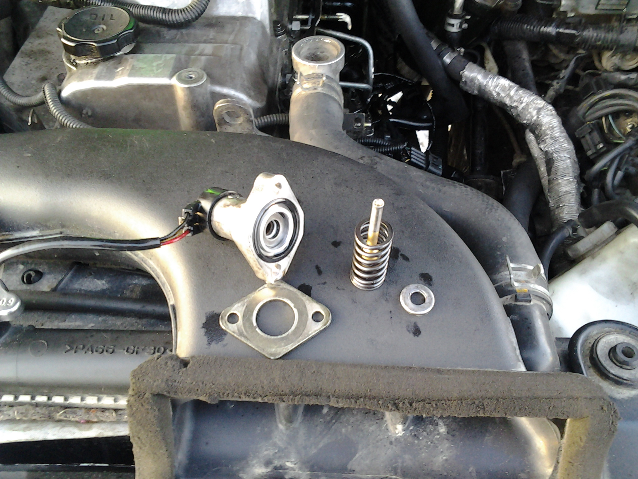

Сегодня заменил датчик (опережения впрыска ) , попутно заглушил ЕГР - ошибка ушла ,машина поехала .....
Процесс довольно трудоемкий , действительно трудно добраться до ТНВД если стоит защита . Защиту обратно ставить не стал т.к. поставить еще трудней чем снять .
Всем спасибо за помощь !
