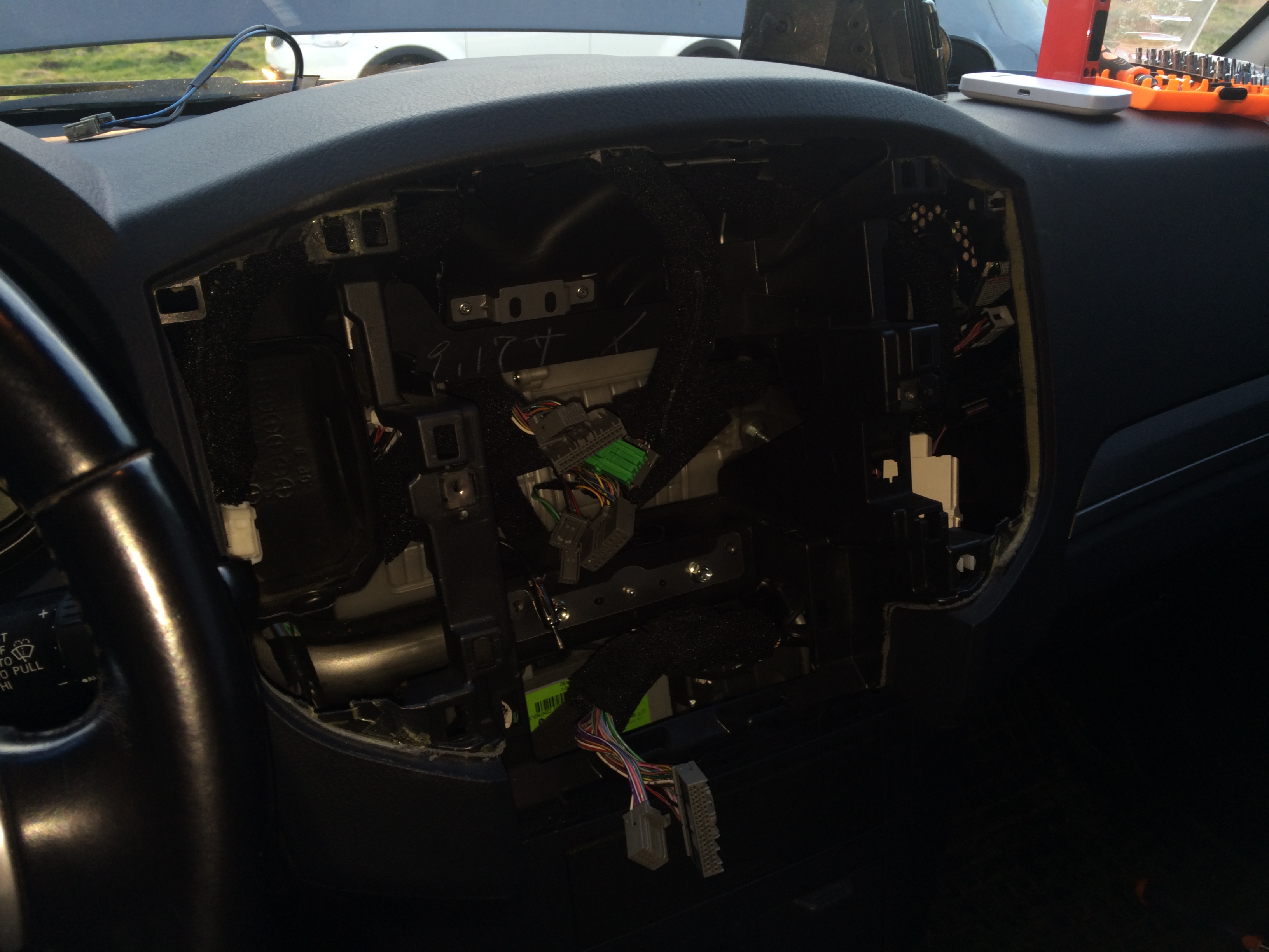

Надоел мне скрип от центральной части передней торпеды, было принято решение побороть скрипы! Особых проблем с разбором нет, все достаточно легко снимается.
Что сделал:
Уложил все провода в спец материал( паралон), т.к. Провода бились о пластиковые части передней панели.
Разобрал борт компьютер, блок климат контроля и проклеил все, что издавало малейший скрип
Разобрал мафон, было дребезжание между защитным кожухом и самой магнитолой.
Проклеил все стыки примыкания основной части панели со съемными частями.
Результатом доволен!!
