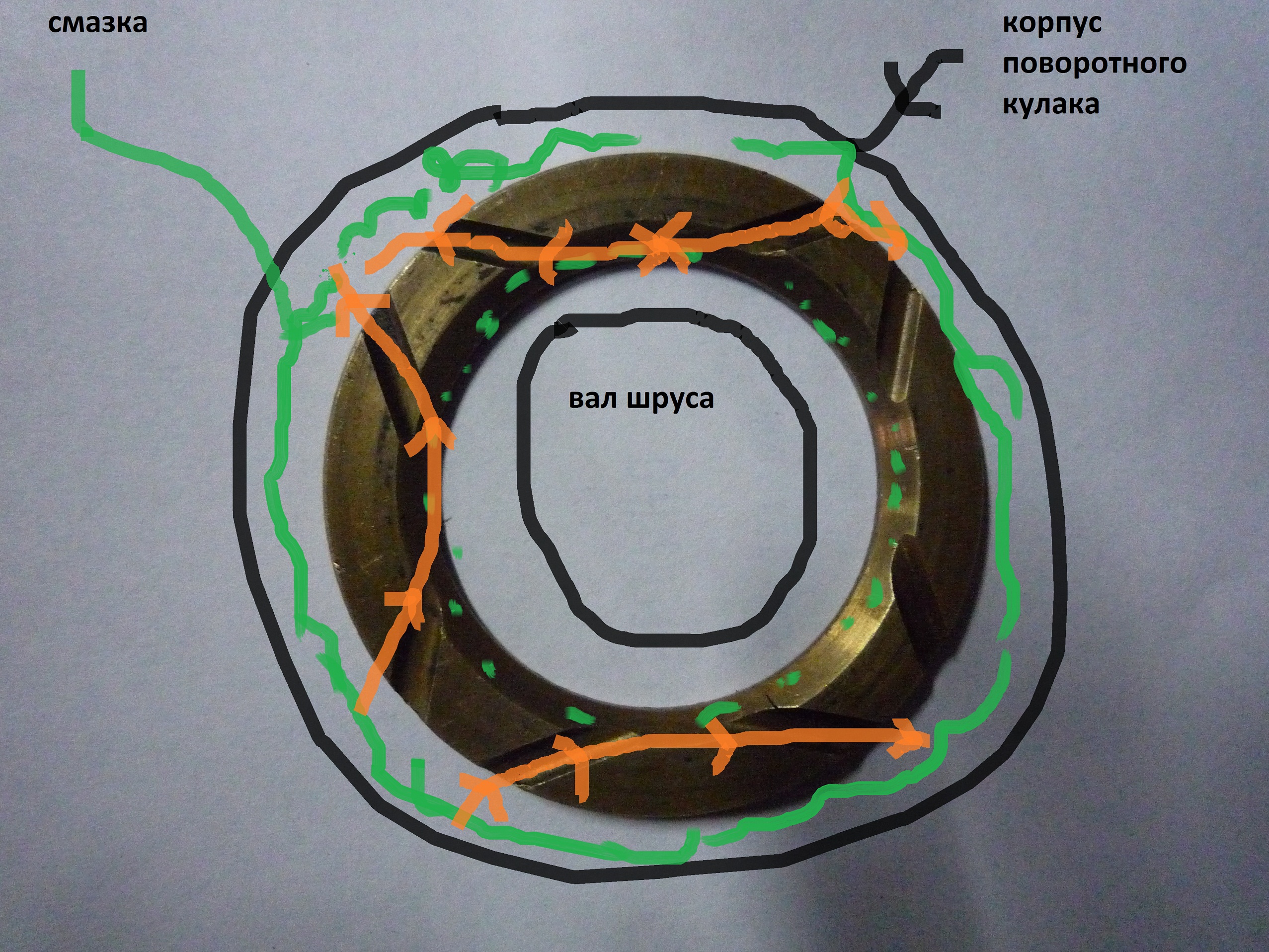

А теперь смотрим на колцо ВНИМАТЕЛЬНО... и рассказываем всем куда подводим смазку и главное зачем ТАМ смазка.владимир михайлович писал(а):Думаю, веж важно, как она называется. Это упорный подшипник скольжения, точнее его вкладыш, где канавки назначены для подвода смазки.

???Смайлик писал(а):А теперь смотрим на колцо ВНИМАТЕЛЬНО... и рассказываем всем куда подводим смазку и главное зачем ТАМ смазка.владимир михайлович писал(а):Думаю, веж важно, как она называется. Это упорный подшипник скольжения, точнее его вкладыш, где канавки назначены для подвода смазки.

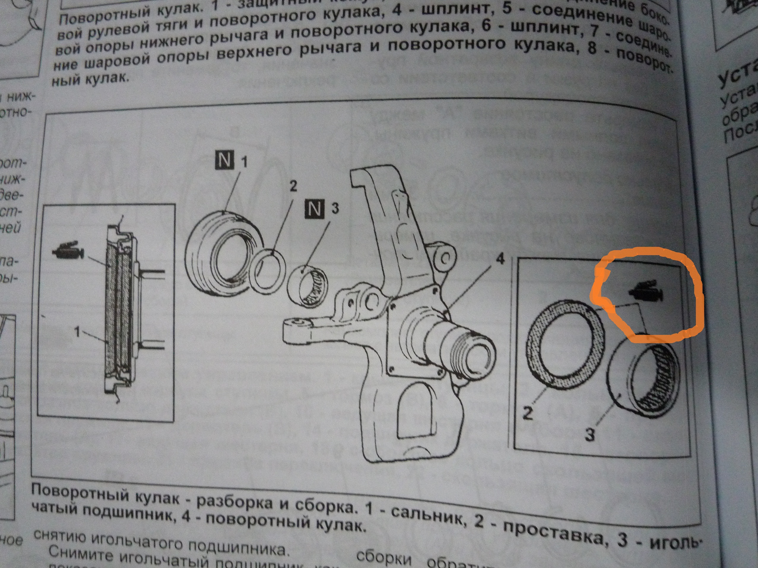

Re: Забыл поставить шайбу (на внешнем шрус). Что будет?
этот значек означает детали на которые наносится смазка.надеюсь не надо объяснять дли чего она нужна.владимир михайлович писал(а):???Смайлик писал(а):А теперь смотрим на колцо ВНИМАТЕЛЬНО... и рассказываем всем куда подводим смазку и главное зачем ТАМ смазка.владимир михайлович писал(а):Думаю, веж важно, как она называется. Это упорный подшипник скольжения, точнее его вкладыш, где канавки назначены для подвода смазки.
Ну это указывает на то что в момент сборки смазать. Не более.Смайлик писал(а):Какую и куда смазку подводим?????????artem2121 писал(а):
Михалыч может слегка не верно выразился в отношении именно к этому узлу.
Но это подшипник скольжения, и канавки именно для подвода смазки в пятно контакта. Как уж туда смазка попала это другой вопрос.
во время вращения смазка разбрасывается по стенкам поворотного кулака а конавки ее захватывают и возвращают обратно как писал алексей - Маленький Мук НО НИКАК НЕ ДЛЯ ЕЕ ОТРАЖЕНИЯ. часть смазки проходя через канавку остается на корпусе поворотного кулака и тем самым трение при скольжении упорной шайбы о корпус поворотного кулака снижается происходит смазка трущихся частей .
МЛЯ ТЕОРЕТИГИ....... ЕЩЁ РАЗ СПРАШИВАЮ????? КАК СТОИТ ШАЙБА???КАНАВКИ КУДА ОБРАЩЕНЫ??? КАНАВКИ КУДА СМОТРЯТ????? КАКУЮ СМАЗКУ КУДА ОТВОДЯТ-ПРИВОДЯТ?????
шайба ставится со стороны поворотного кулака и смазывается смазкой которая закладывается между сальником и поворотным кулаком. канавками к приводному валу.Смайлик писал(а):МЛЯ ТЕОРЕТИГИ....... ЕЩЁ РАЗ СПРАШИВАЮ????? КАК СТОИТ ШАЙБА???КАНАВКИ КУДА ОБРАЩЕНЫ??? КАНАВКИ КУДА СМОТРЯТ????? КАКУЮ СМАЗКУ КУДА ОТВОДЯТ-ПРИВОДЯТ?????
В какую сторону обращены канавки на шайбе?artem2121 писал(а):шайба ставится со стороны поворотного кулака и смазывается смазкой которая закладывается между сальником и поворотным кулаком. канавками к приводному валу.Смайлик писал(а):МЛЯ ТЕОРЕТИГИ....... ЕЩЁ РАЗ СПРАШИВАЮ????? КАК СТОИТ ШАЙБА???КАНАВКИ КУДА ОБРАЩЕНЫ??? КАНАВКИ КУДА СМОТРЯТ????? КАКУЮ СМАЗКУ КУДА ОТВОДЯТ-ПРИВОДЯТ?????
[emoji15] Канавки обращены в сторону корпуса шруса,где и происходит трение скольжения.Вкладыш -это подшипник скольжения а игольчатый подшипник ,в кулаке ,является направляющим и опорным с внутренней части.Артем,накуа канавки нужны в торце кулака,где они глухо закрыты ?К тому же на вкладыше есть фаска со стороны канавок для прилегания к корпусу гранаты,у которой есть галтель при переходе на приводной вал.А если Вы настаиваете на своём,то зачем фаска,для чего она со стороны игольчатого)))))???
С телефона не удобно немного писать,Вы сами фото с мануала выложили,взгляните на разрез кулака,фаска куда обращена????А теперь на своё фото вкладыша со схемой движения смазки по канавкам),видите эту фаску
