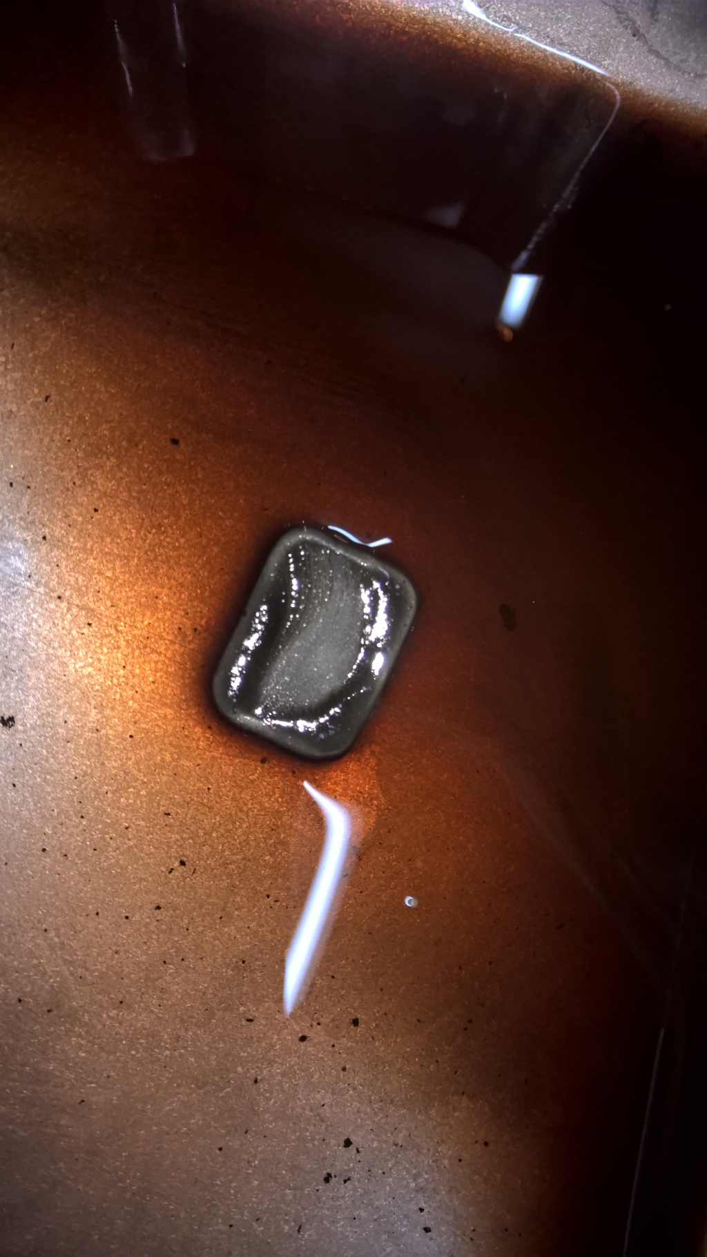

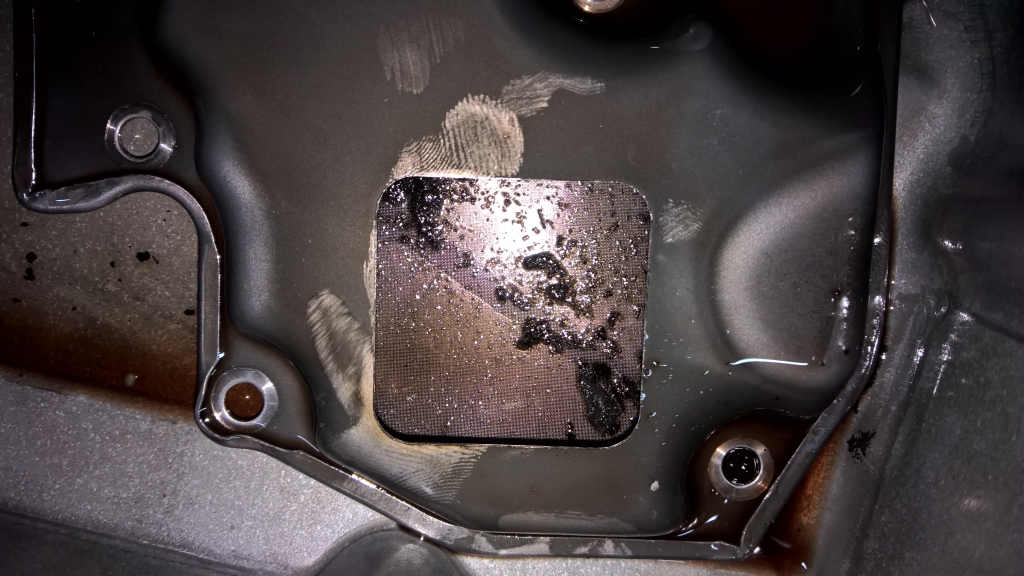

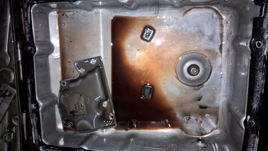

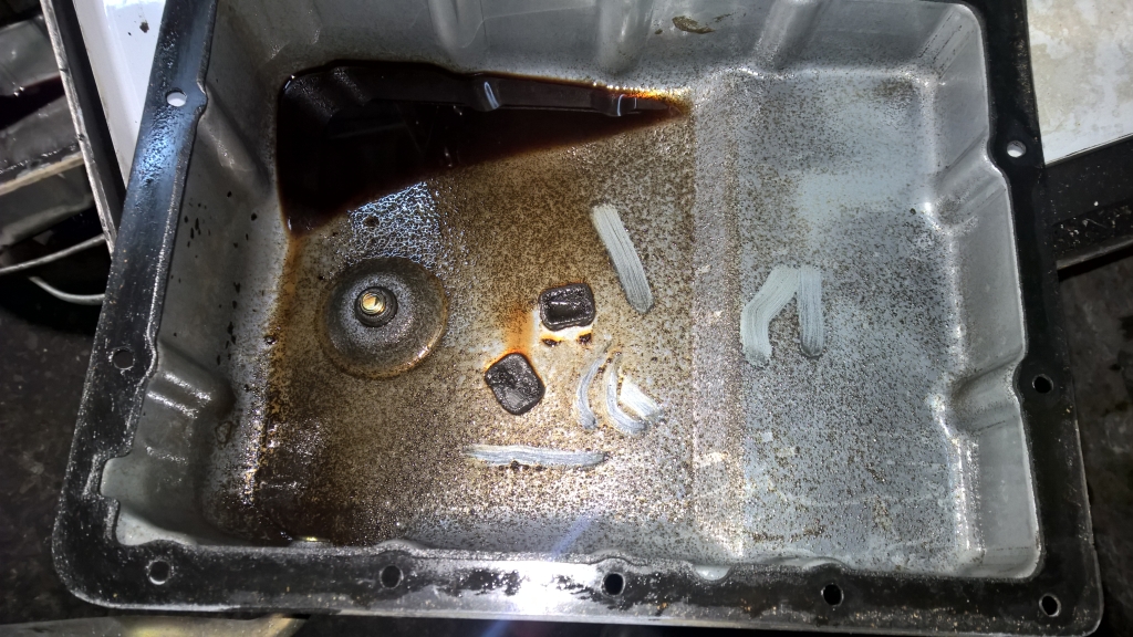

Сегодня сняли поддон поглядеть что внутри. Приложил фотку того, что было на момент получения коробки из Владика. По словам мастера, после снятия фильтра вылилось ещё примерно 1 литр АТФ. Получается, что самотёком жидкость через фильтр не протекала... Как мне кажется забитый фильтр объясняет удары в работе АКПП и результаты теста. Не очень понятно откуда за 20 дней взялся весь этот мусор? Масло первый раз менялось так - пока возились с коробкой слили всё, что получилось. Снимали ГТ, меняли сальники. Потом всё собрали и долили масла до уровня. Поддон ставили мой и фильтр новый. Масло залили примерно литров 6. Т.е. что-то в коробке всё же осталось. Сейчас будем промывать 10 литрами путём прокачки собственным насосом коробки. Масло немного потемнело и приобрело специфический запах. Откровенно палёным не пахнет, но нечто подобное в запахе есть. Кто что думает на этот счёт? Нормально ли такое количество говна в фильтре? Есть ли надежда на то, что это вымывается всякое говно из коробки и что больше его там появляться в таком количестве за такое время не будет?

И ещё вопрос, кто нить может сказать что это за тёмный налёт на корпусе фильтра?

Это не что иное как продукт износа фрикционов, образуется в результате неправильной регулировки троса, от времени эксплуатации или вваливания люлей авто.
