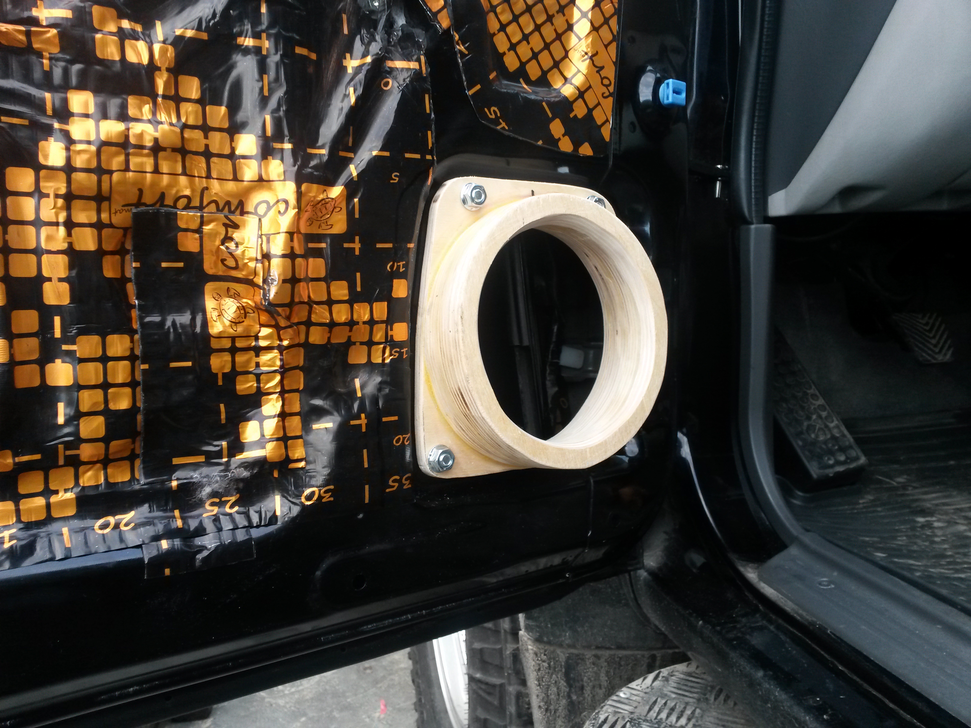

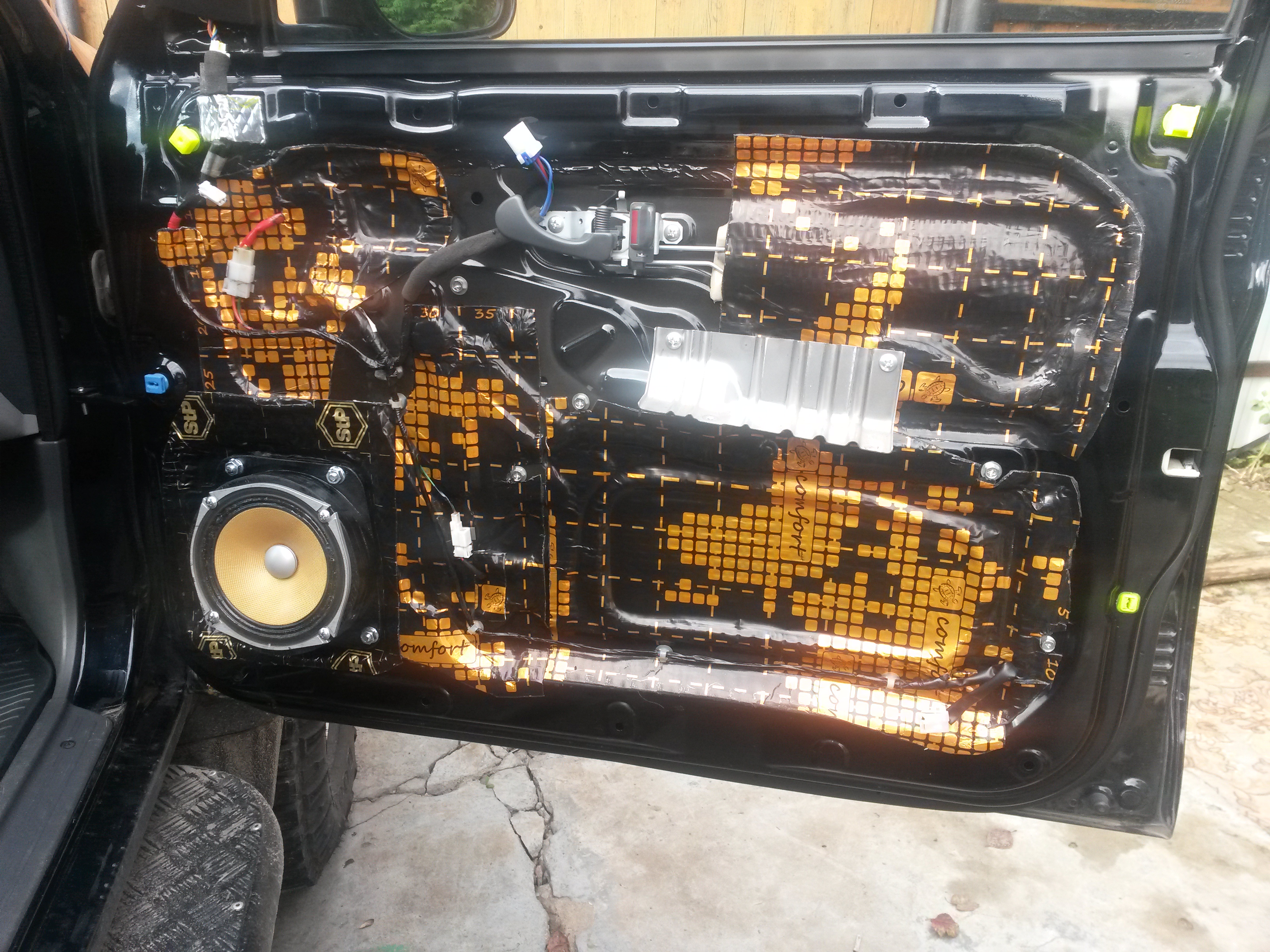

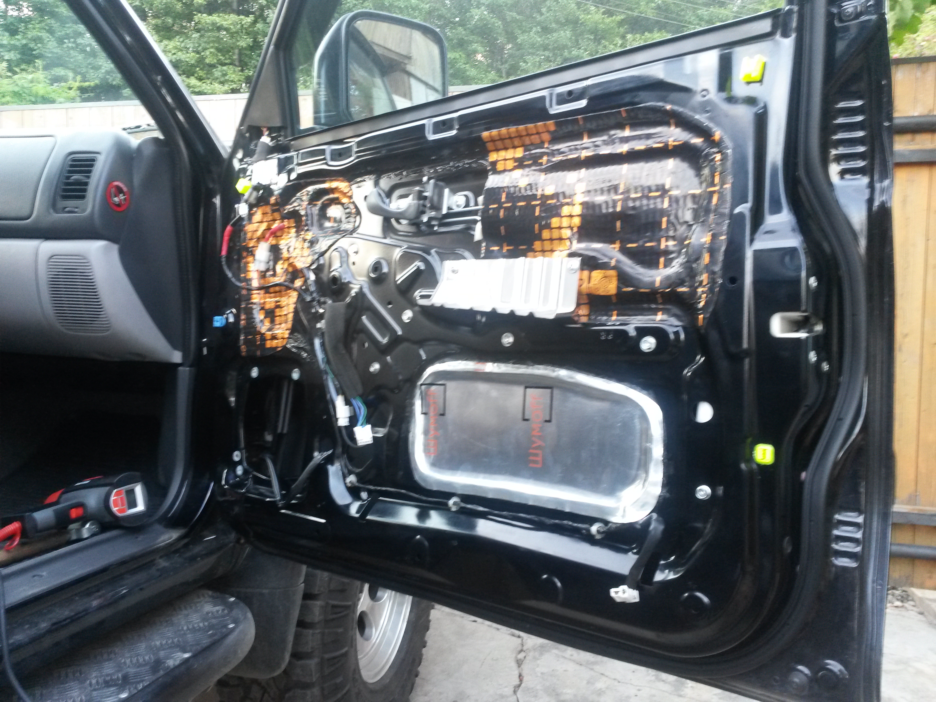

Сделал на днях шумку дверей, музыка заиграла в разы лучше.
Вибра на наружную сторону двери, потом слой шумки ( вспененная резина) ,отверстия все тоже виброй закрыл.

Уф. почти сделал. осталось виброй задние двери вкатать. спереди герцы 165.3, сзади такие же , но без тветтеров. Китайцы гады не пишут где на фильтре +, где -. Предположил, что полосатый как и черный провод - это минус. Вроде все играет. Протаскивать проводочки через резинки тяжеловато. Но вторая дверь почти на ура прошла. А так по неслько раз отклеивал вибру. Делал и внтури двери и снаружи. Бах, а дырочки под болтики заклеил. Бах а рычаги блокировки и открытия дверей прилипают к вибре, надо их в гофрочку проложить. и т.д. Опыт приходит с работой. мафон сосед мелкий помог снять, отверткой поддел и снял, тоже где-то опыта нарбрался))). Твиттры, на мой взялд, резковато играют. В перед новые провода засунул, 0,75мм, так они в два раза толще чем Герцовские провода.)))На удивление, если отсоеденить провода от управления стеклоподъемником, то с головной двери все равное стекло не опустишь, зачем так сделали - не понятно.Зад решил провода не перетаскивать, осталось только виброй вкатать. Удачи всем.
