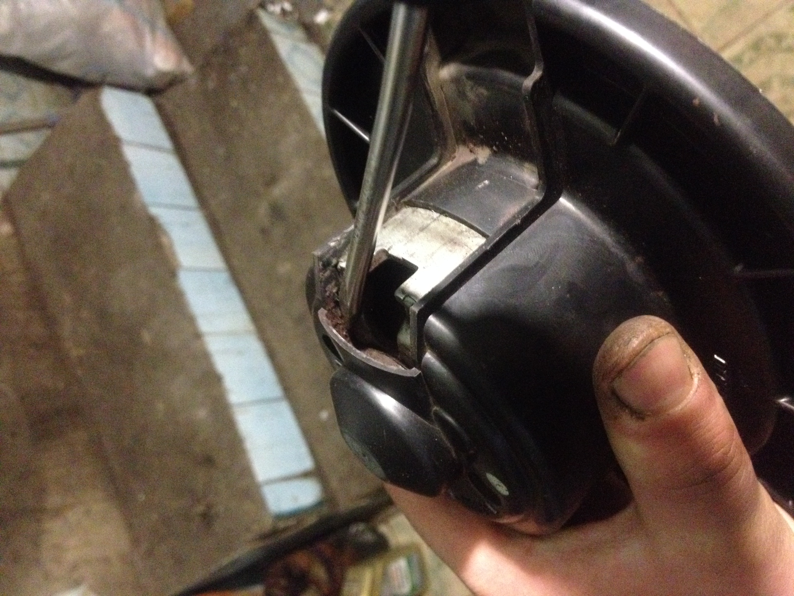

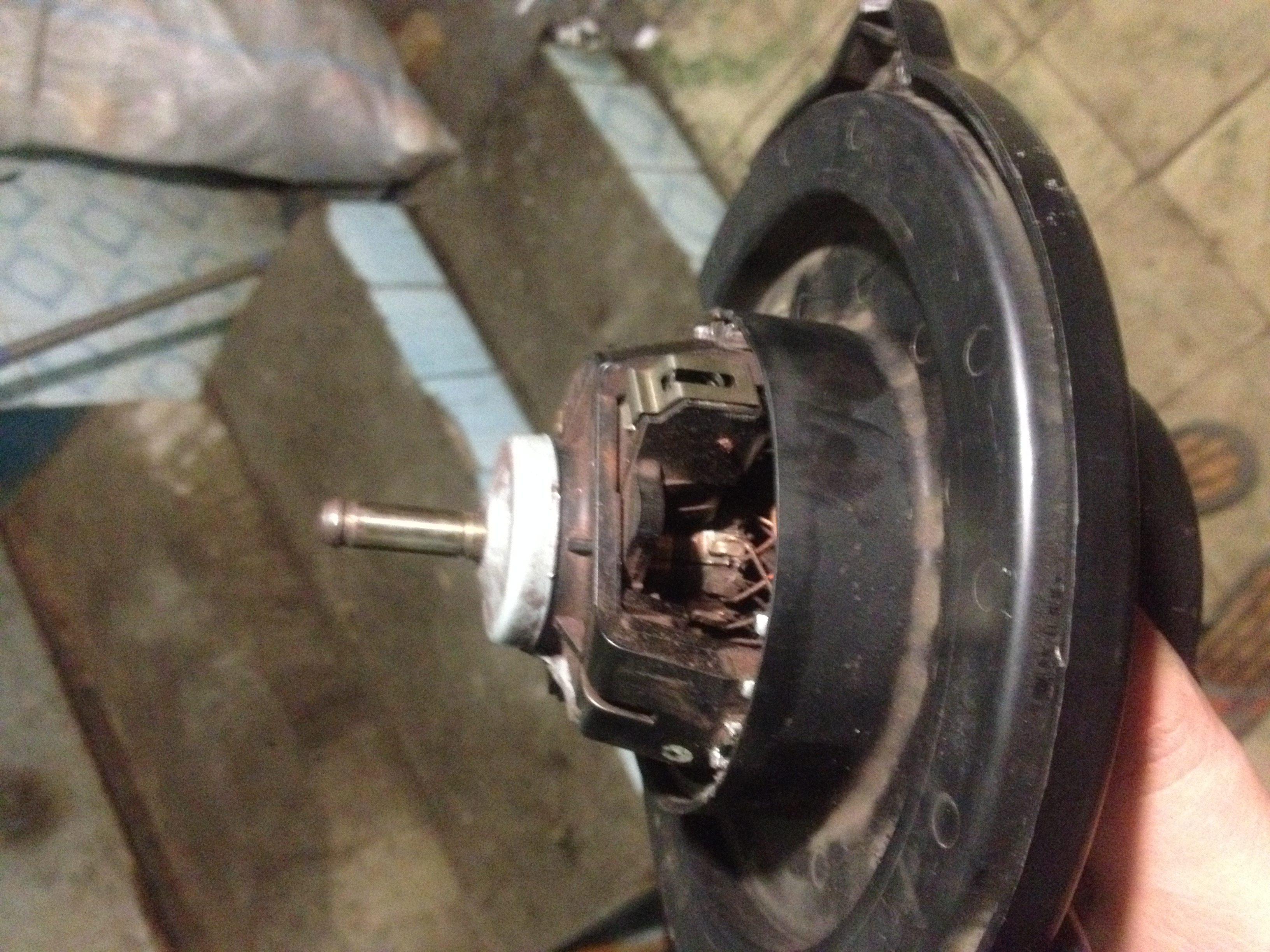

Re: Перестала работать печка, помогите, Питер
И так мини фото отчёт, для Лилии

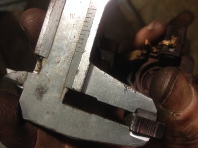

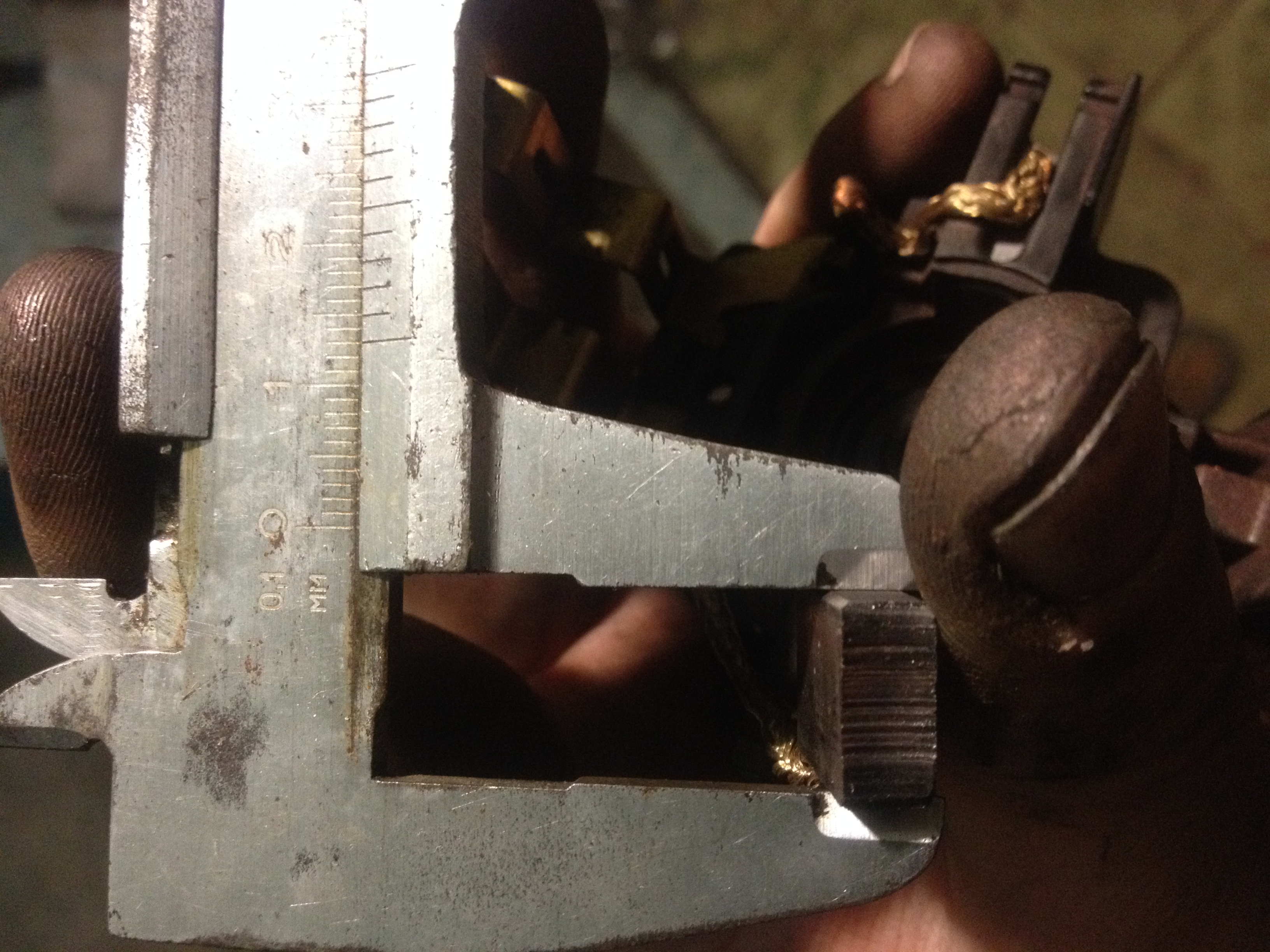

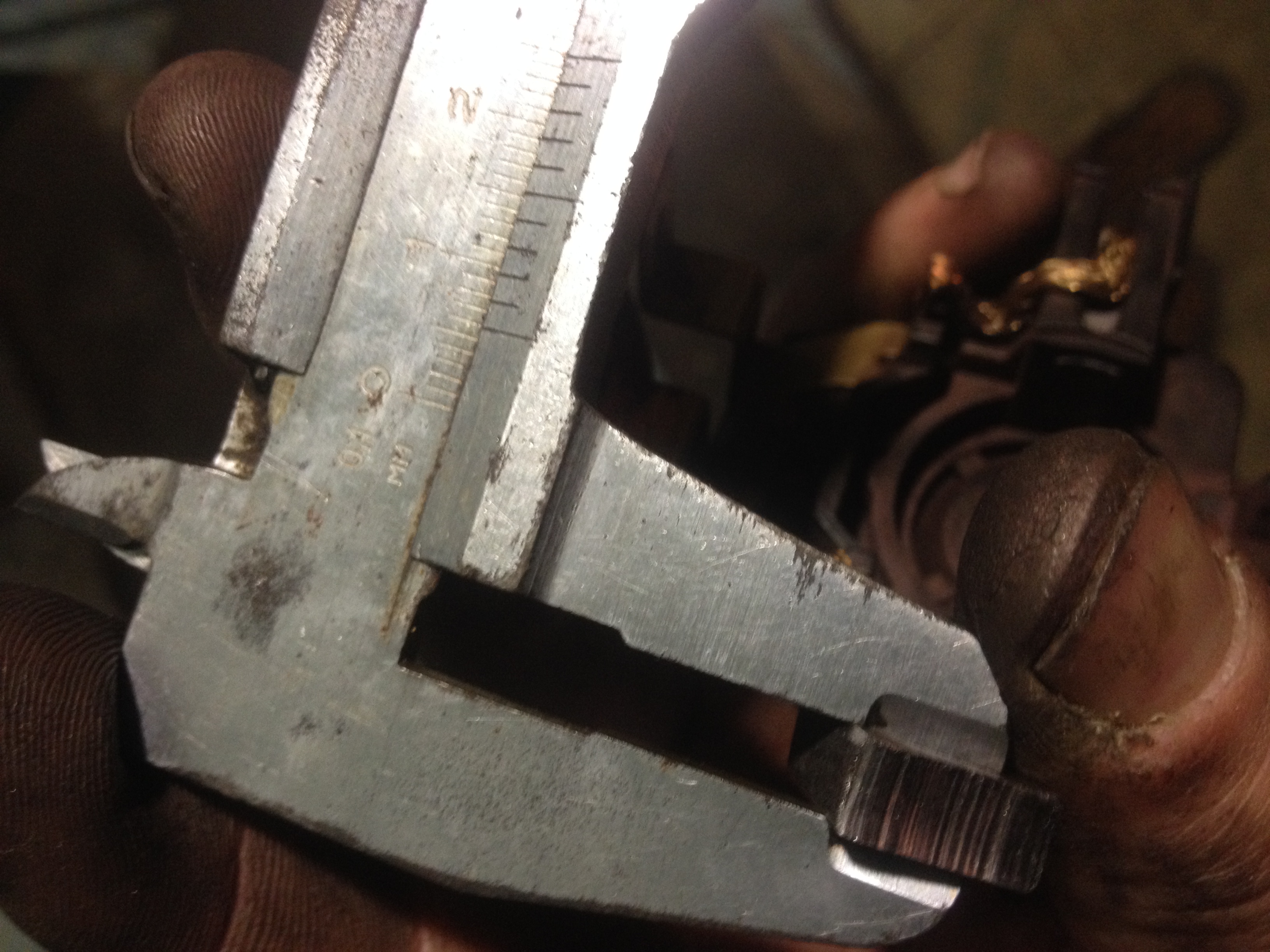

Разобрала ночью, тк уже не включался.
Щетки стерты по разному, одна длиной 6мм где-то, другая 10. На этом якоре, или как он, на одной пластинке меди нет, на 4 есть - блестит, на остальных мутная, как-будто напыленная. Это если медь с него сточится совсем, то он не будет работать? Какие там щетки, графитовые или медно-графитовые, у меня темно серые, мягкие, можно ногтями ковырять

фото бы посмотреть, якоря
А так если у Вас отломились ламели, то смысла менять щетки нет, он будет постоянно клинить и сьедать щетки моментом.
попробуйте поменять ротор с бу мотора.
какие поставите щетки не сильно имеет значение, главное что бы они подошли по размерам. Все равно оригинальных не найдете. но графитовые лучше, они меньше едят ламели, хотя сами стираются быстрее.

Я все-таки не поняла какие щетки надо, похоже что там где мутные крапинки - это и есть отвалились. То есть 4 целые, 1 лысый, остальные в крапинку
