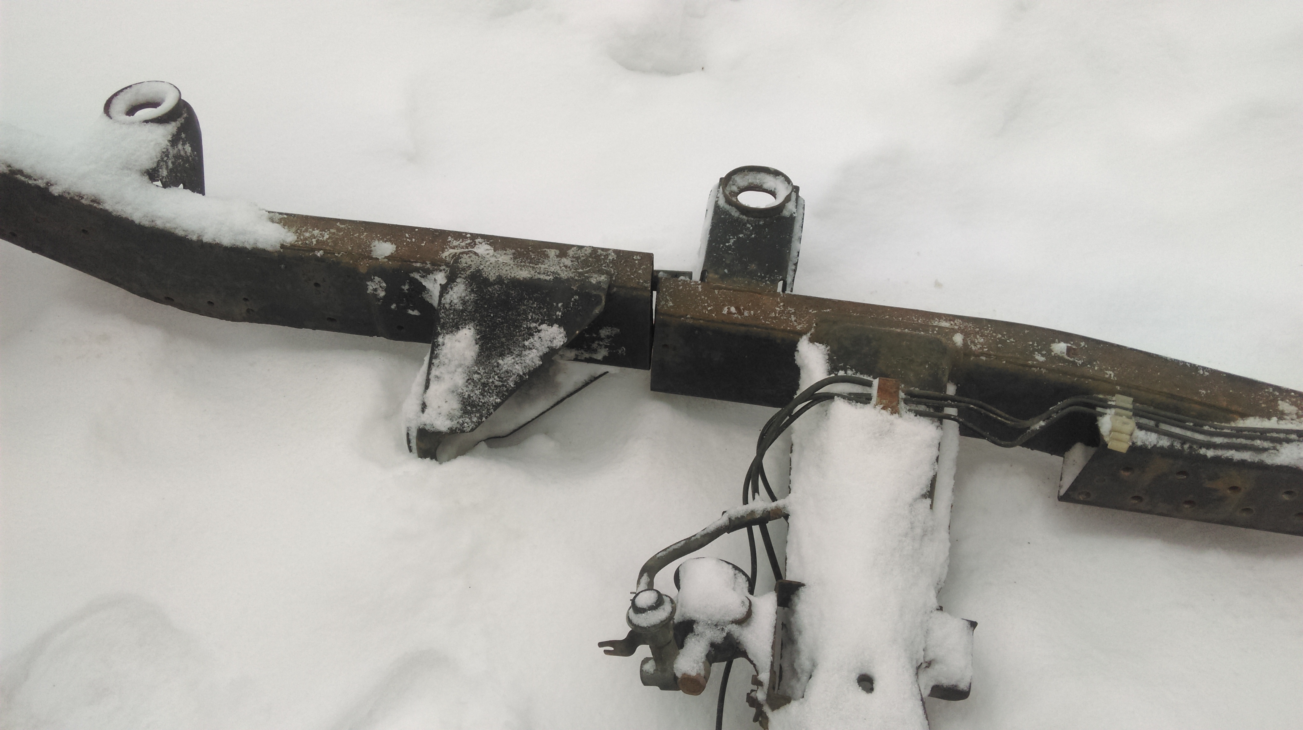

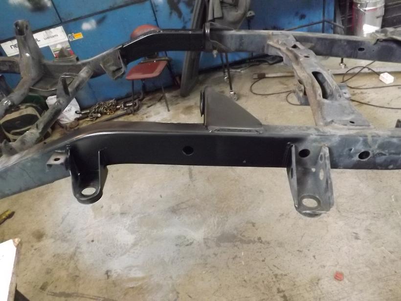

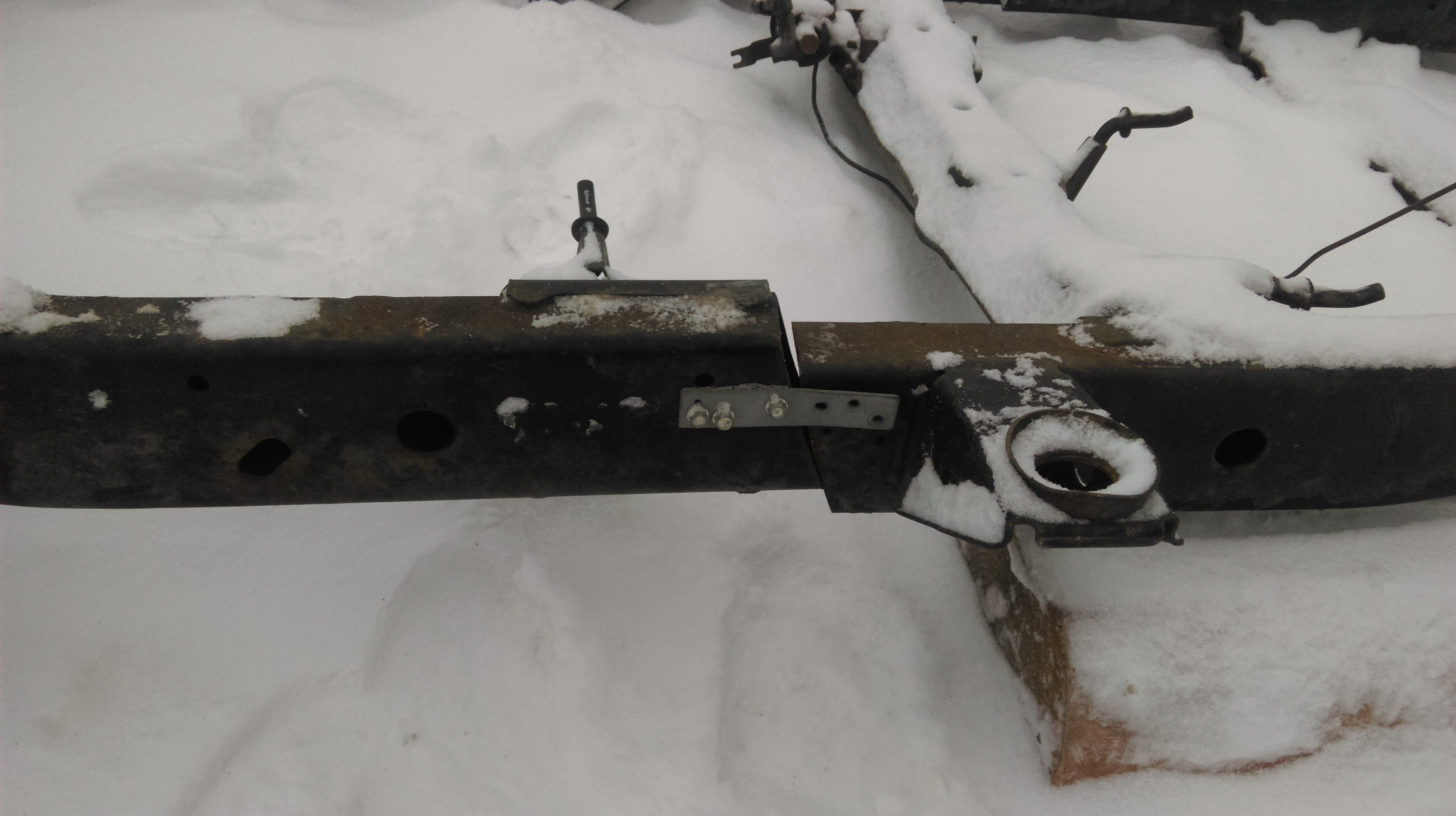

Я сам с рулеткой еще не ползал, но по информации из сети:Практик писал(а):А на сколько разные рамы V43\V45 ?
Площадка под торсионы дальше стоит (надо покупать длинные торсионы)
Тяги поперечной устойчивости другие (тоже купить от этой рамы)
Кронштейны кузова выше стоят (получается бесплатный бодилифт)
Кронштейны под подушки двигателя пока достоверной инфы нет....
Ну и рулевой редуктор мне переносить справа налево надо вместе с трапецией.
Короче, при наличии рук, головы и болгарки со сваркой работы на 1 день.
Сложнее со сваркой двух половинок рамы... Во Владике не заморачиваются резкой рамы по феншую (т.е. в ненагруженном месте, под углом и т.д.) пилят как попало...

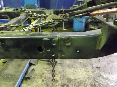

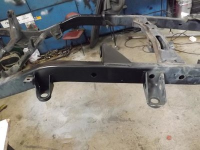

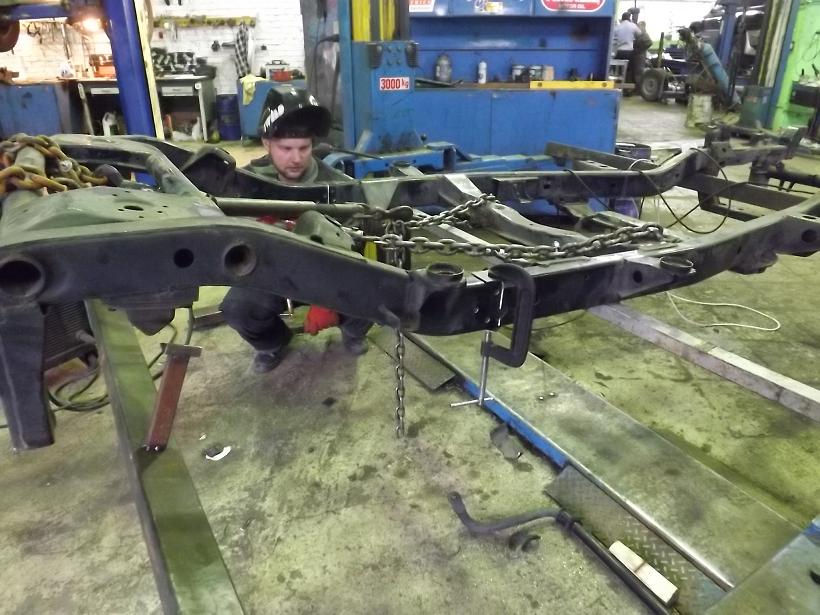

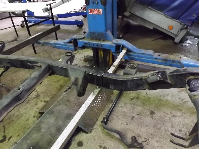

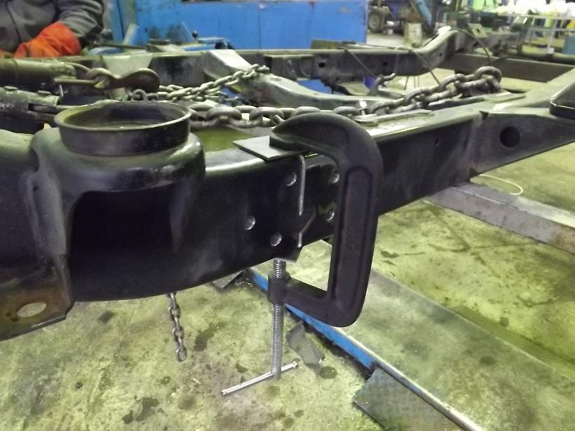

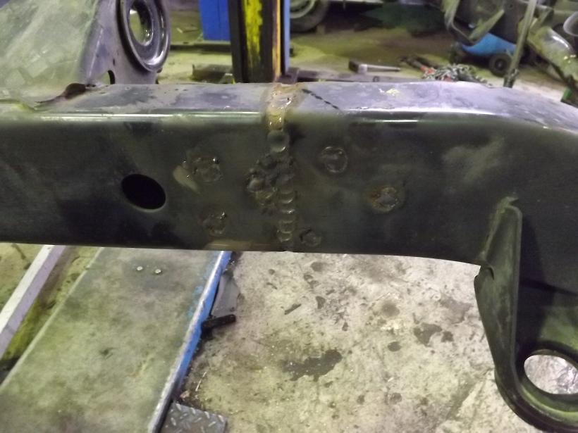

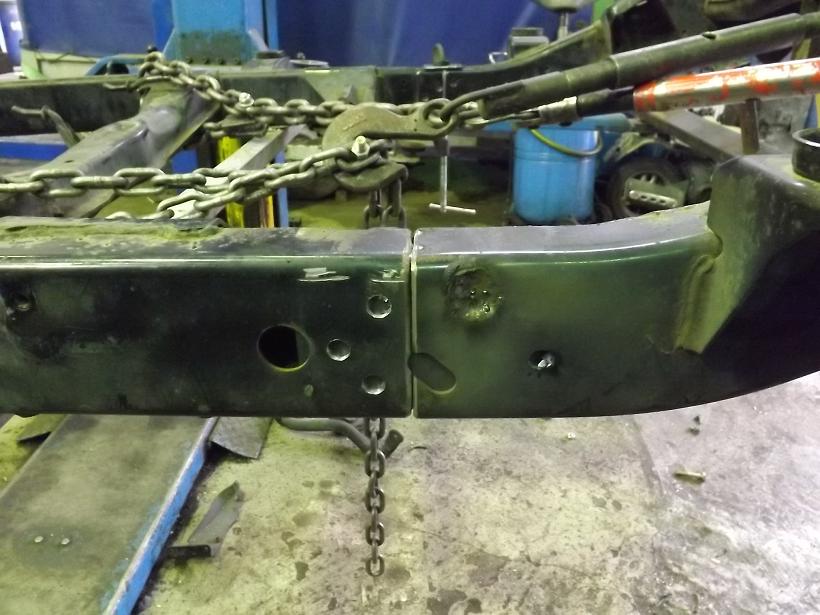

На дружественном ресурсе
http://www.pajero-club-service.ru
Наткнулся на следующие фотки:
Мне кажется сделано все грамотно, но я бы еще добавил накладок снаружи. согласен, что не эстетично и палево, но......
Как думаете?
Как думаете?

да красиво сработано и аккуратно . я думаю внутренних пластин в раме будет вполне достаточно быстрей в другом месте согнется чем в разрезе. а снаруже это уже лишнее.

Пластины в раме на 3 электрозаклепках прим по 10мм крепятся. Я головой тоже понимаю, что даже вертикальный шов, качественно проваренный, по прочности не уступает самой раме, но внутренний голос советует переб..деть...artem2121 писал(а):да красиво сработано и аккуратно . я думаю внутренних пластин в раме будет вполне достаточно быстрей в другом месте согнется чем в разрезе. а снаруже это уже лишнее.

не мне кажется у ребят отверстия просверлины мм 16-18 ,6 на одной половине рамы 6 на другой тут даже с запасом прочности.

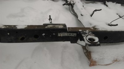

Как думаете?
старое покрытие старайся оставлять по максимуму, т.к. японские эти штуки намного лучше всего того, чем ты покроешь потом. лучше это оставить и поверху ещё чем-нибудь задуть.
кстати, попробую в эти выхи поговорить со сварщиком, если на дачу поеду.

Вот как мне порезали раму наши японские друзья

Завтра начну делать стапель для сварки рамы. Думаю положить 2 бруса 150х150 вдоль. Скрутить в них вертикально шпильки примерно на 16-20 мм.
На шпильки одеть раму кронштейнами для кузова. И гайками подогнать высотные размеры. Продольные размеры считаю смысла регулировать нет. Вставлю в зазор пластину 3 мм и стяну две половины ручной лебедкой. Как чуть прихватим, пластины уберу. Вот такой сон мне сегодня приснился. Завтра начнем делать из него вещий.

Не забывай толщину болгарочного дицка.
