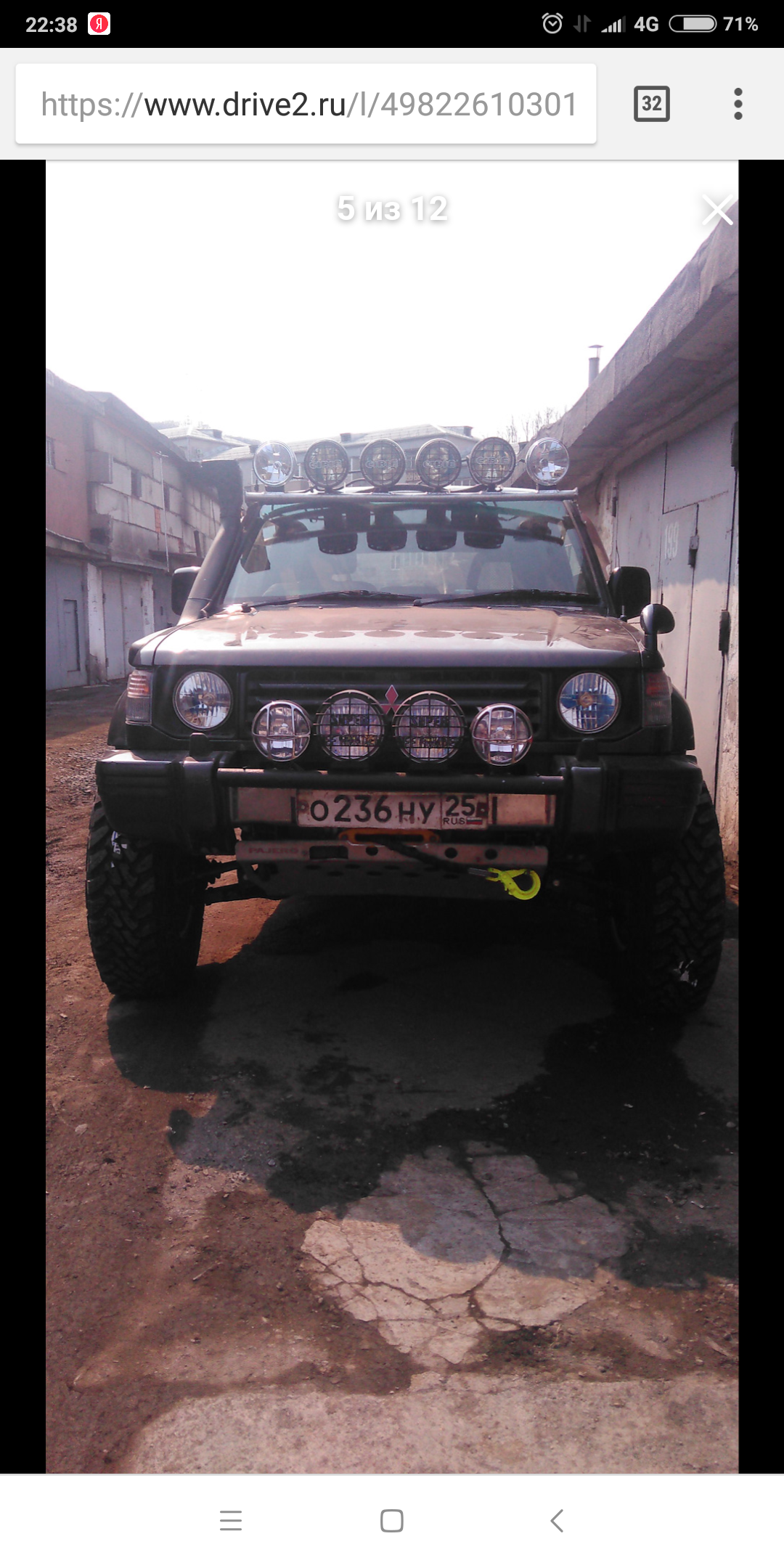

Вот ещё маньяк с проставками! :*CRAZY*:
Смотрится реально нереально)) :*HI*:
