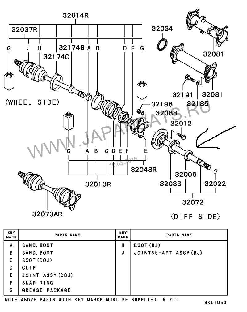

У Паджеро спереди тоже мост, только он называется разрезной.nikolai30 писал(а): да я разобраться просто хочу! Тут про полуоси написано,а у меня нет моста спереди,у меня привода. Поэтому и написал вопрос. Если привода,что вообще смотреть-там вроде тоже подшипник есть только игольчатый!
Речь про подшипник правой полуоси, что вставляется в чулок моста, и к которой прикручивается привод.

так у всех вторых паджер спереди привода. там с правой стороны стоит небольшой чулок,в нём полуось. к ней и приворачивается привод. под машину то загляните. там спереди стоит редуктор,к нему и прикручен чулок с правой стороны,а к чулку подходит привод.

Юра,он наверно не глядел под машинуЖипер писал(а):У Паджеро спереди тоже мост, только он называется разрезной.nikolai30 писал(а): да я разобраться просто хочу! Тут про полуоси написано,а у меня нет моста спереди,у меня привода. Поэтому и написал вопрос. Если привода,что вообще смотреть-там вроде тоже подшипник есть только игольчатый!

Никола,ты прекращай там.... Загляни под машину и сам всё увидишь.

Проверь игольчатый подшипник,и подшипник правой полуоси, что вставляется в чулок моста, и к которой прикручивается привод,его видно,и можно рукой подлезть и пошатать.Patrik_patrik писал(а):Подскажите, у меня тоже жуткая вибрация на ровном асфальте и звонкое постукивание на ямках, где-то с правой стороны, но это только в режиме 2h, при подключении передка все звуки пропадают, даже на грунтовке.
