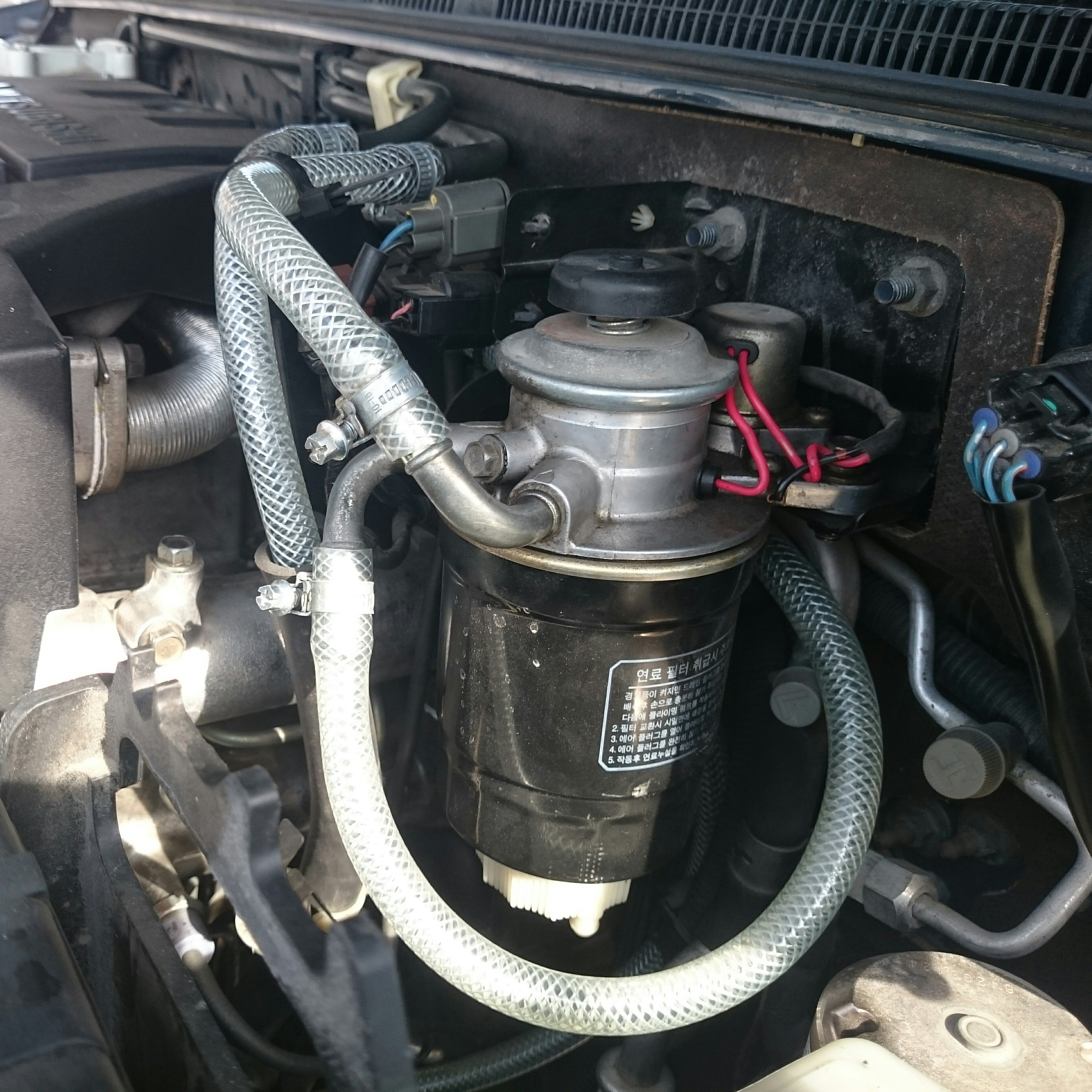

На счёт фишек сказать не могу. Но ещё раз повторю, прозрачные шланги решают поиск подсоса воздуха на 100%,цена 100-120 руб за метр армированные бензомаслостойкие . Купить можно в любом магазине по автомалярке.

Так будет понятнее, о каких идёт речьНаян писал(а):Ну тут у меня магазинов таких нет,прозрачные шланги искал ,не нашел. Увижу приобрету.

Dimariк,спасибо ,я понял о каких речь. Но смотрю у тебя немного по другому под капотом.И фильтр с подогревом топлива? Откуда запитано это дело и в стандарте это или самопал?

Это стандарт, и судя по фишкам которые вы сфоткали они у вас тоже есть, одна под датчик воды вторая под подогрев, просто предыдущий владелец съэкономит и поставил без подогрева.

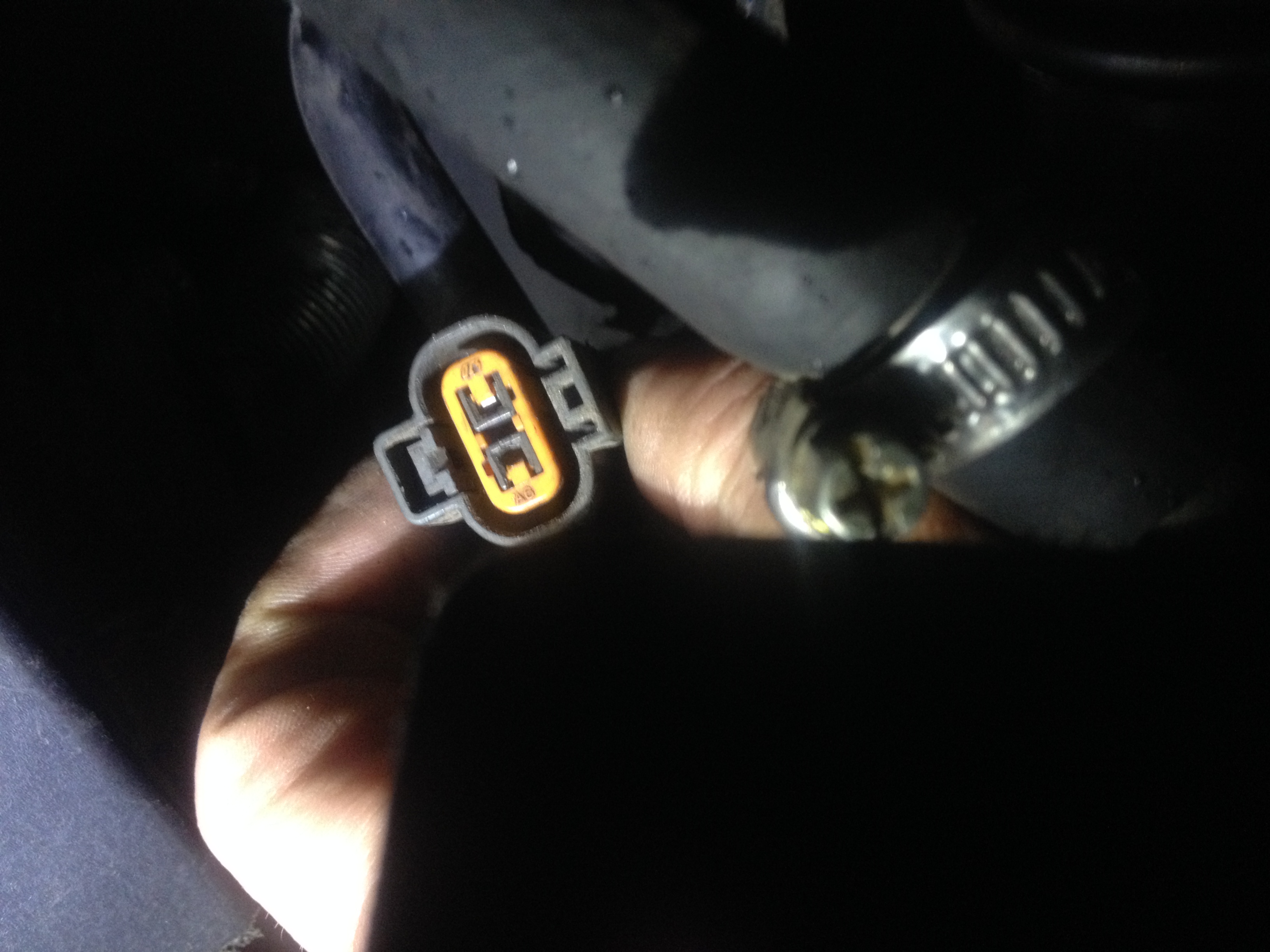

Это же Ваши провода на фото? Если до темна с работы освобожусь то сделаю фото какой провод к какой фишке.Наян писал(а):Со стандартными хомутами шланги сидели не плотно.Временно поставил винтовые хомуты.

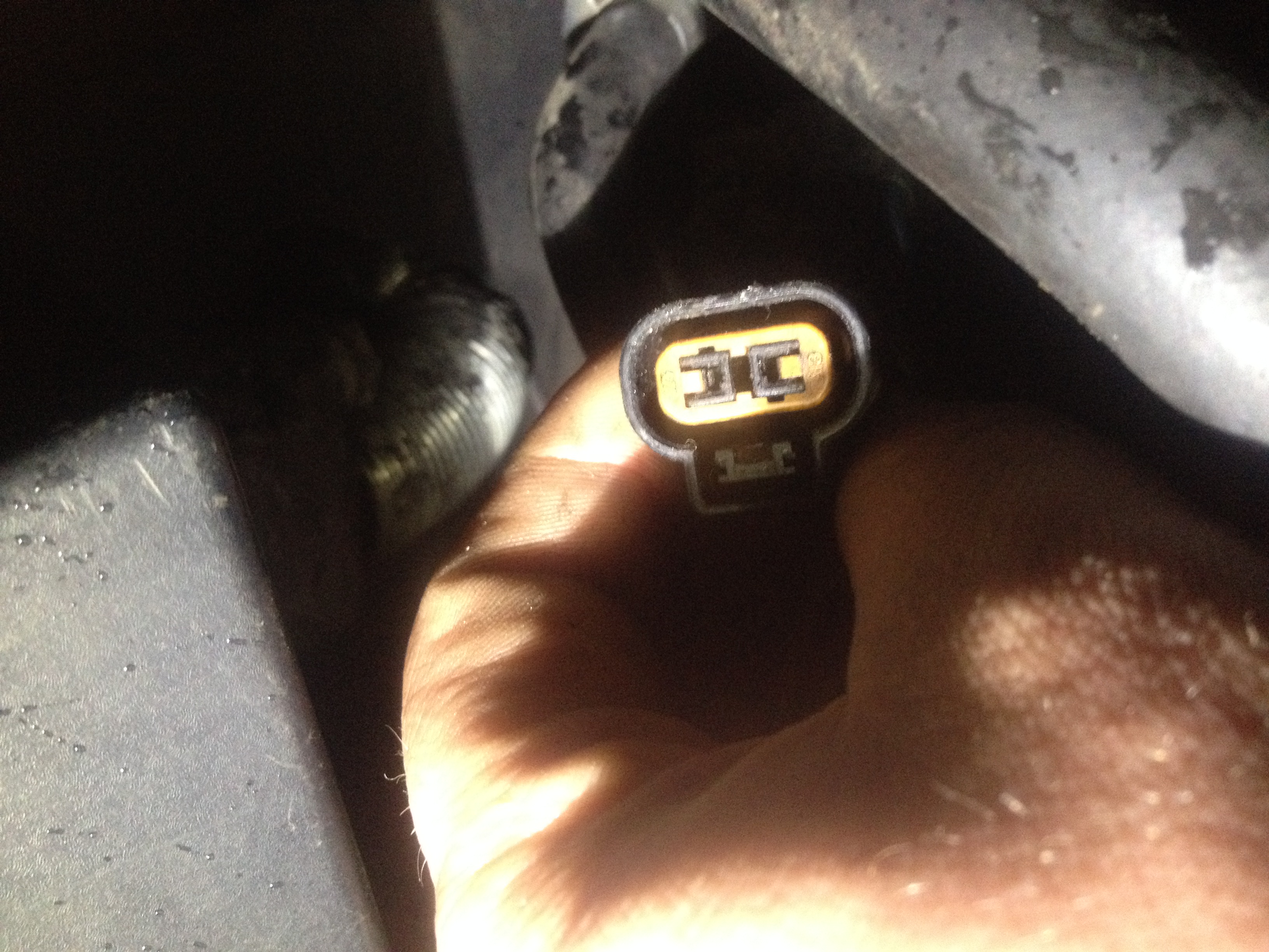

Так же имеется вопрос. Впаивая лампочки в приборную панель,увидел что не хватает нескольких ламп.Одна из них была лампа сигнала о наличии воды в топливе.Я ее тоже впаял. А вот фильтр у меня без датчика топлива. Отсюда вопрос. Если я такой поставлю,то к нему должен быть разъем? Я нашел рядом два. По логике понимаю что второй разъем к обогреву фильтра? Есть такие на П3?
Вот фото

Мои пальцы .А провода и фишки от моего авто. Подожду и по-дольше,Я так понял,что вы про фильтр с датчиком и обогревом? если да,то можно цену примерную,чтоб хоть понимать сколько это стоитВаши провода на фото?

Обещанные фото с описанием того что это
До темна не успел, поэтому фото немного нечеткие, но понятные

Разницу заметил.Завтра фишки отмечу ,чтоб не путать. В ценах не знаток,поэтому в личку жду циферкуно понятные
