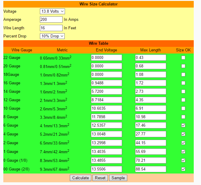

Не забывайте что для 12В линий длина и сечение кабеля критичны. В данном случае до лебеды от капота получится метров 5 провода. Как минимум я бы весь кабель заменил на одно или даже два сечения больше. Лебедка и так слабая и если она и вместо 12В будет получать 11 - совсем печаль.
Исходя из длины провода при напряжении в борт сети 13.8В по кабелю сечением 21мм2 до лебедки дойдет только 13В.
Расчет прикинул исходя из спецификации сайта WARN на квадролебедку 4000lbs/2Ton. Ток брал 200А как максимальный ибо вес машины в полтора раза тяжелее макс. тягового усилия следовательно лебедка будет всегда на пределе работать.

Как-то так. Если ставить потери в линии меньше - то там с сечениями еще печальнее.

У стократа родные провода в продаже сечением 25 и 32 мм, разъемы на 250 и 400А. На штатном похоже как раз 25мм и 250А

Если штатный 25 квадрат - это почти укладывается в 5% на 5 метров.
