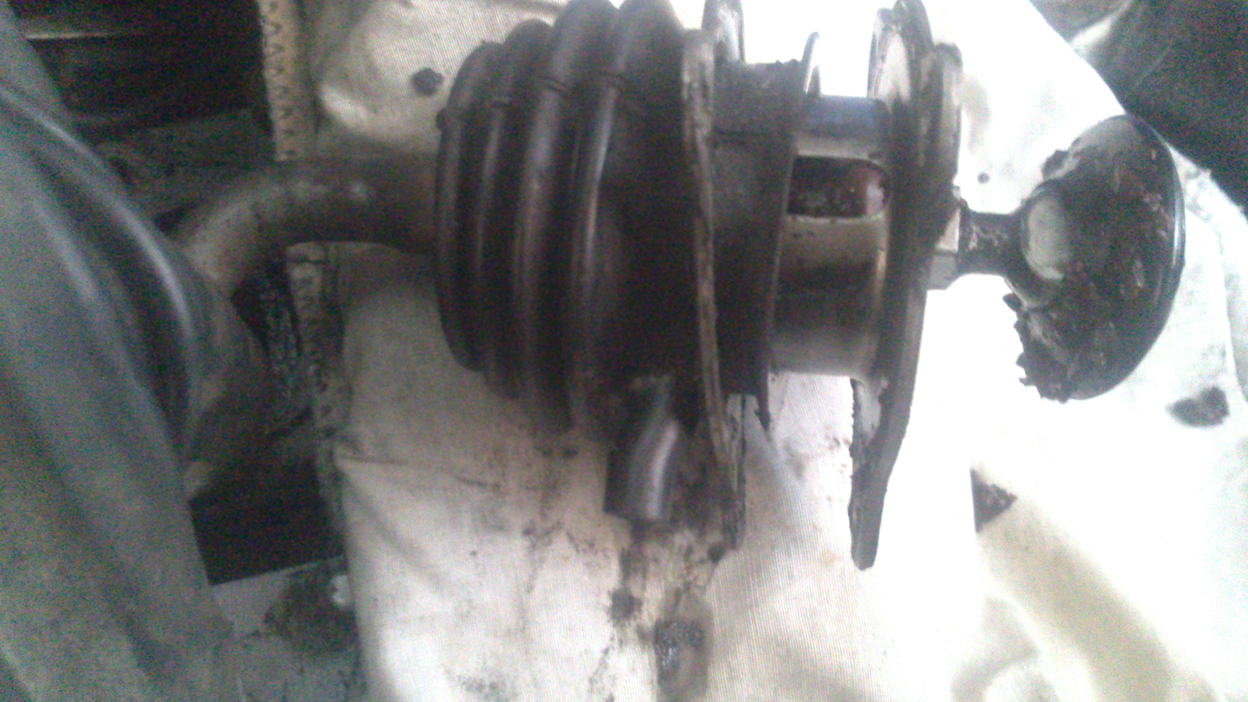

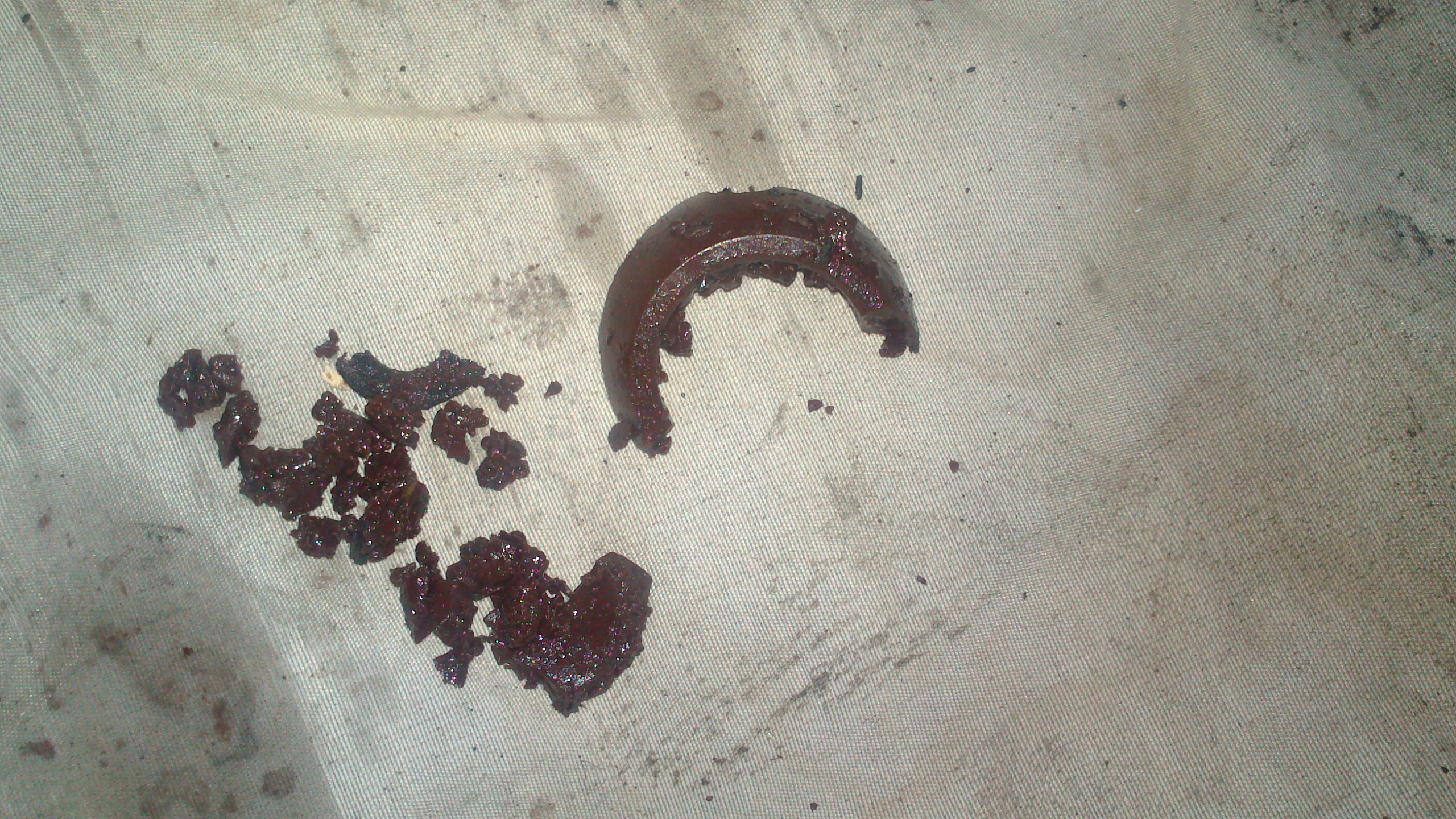

снял рычаги МКПП и раздатки. Обнаружил развалившийся шар в рычаге раздатки. Штифт выбивал (идет очень туго). Для выдавливания нужна наверно не головка, а вилка, т.к. головка будет опираться на купол и скорее всего помнет его.
Сообщения: 57477
Поблагодарили: 4803 раза
Re: Не включается пониженная МКПП
Так рычаг должен болтаться как в проруби.
Штифт выбивается легко, только в определённую сторону. Так как он забивался с одной стороны, нужно его обратно выбивать.

пробовал рычаг на новой л-200, был более тугой ход, у меня рычаг ходил свободней, но не болтался, большая часть кусочков шарика была в полости может из-за этого рычаг не болтался.
Сообщения: 57477
Если куски не высыпались, может и не болтало, но не заметить что рычаг "не тот" сложно.

Ну надеюсь что этим все и закончится :) и всеж не надо бить по штифту, вот он результат ::-D: при ударе один хрен образуются трещинки в пластике ;) и в послецтвии он опять рассыпится :*WALL*: не слушай дурных советов ::-D: если уж и бить то сам рычаг нухно положить на "козлы" как бревно для распила и бить что б шар не упирался ни во что
Сообщения: 57477
Лёша, это просто такие говношарики, и цвет соответствует ::-D:

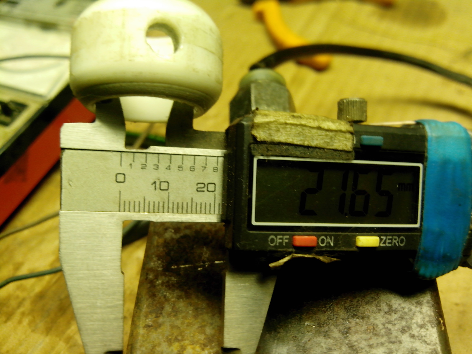

Не дождавшись шарика, на скорую руку, на глазок, сделал шарик из трубы для водопровода (которые паяют, внутренний диаметр трубы чуть больше чем надо). Собрал рычаг раздатки без запрессовывания штифта. Включил пониженную столько раз сколько пробовал, правда рычаг управлял двумя руками. Положительная эмоция - с раздаткой все в порядке.
Стою перед делемой, ставить свой шарик, он не должен рассыпаться, но может расплавиться (мне кажется, что в месте установки шарика на раздатке температура не может достигать 150 град) или ждать покупной, который вероятно со временем разрушиться.
Что посоветуете?
Удалось снять (не знаю поставить удастся или нет) через окно рычагов МКПП и раздатки датчик включения 4Н без опускания раздатки с коробкой из салона машины. Датчик сутки отмачивал очистителем для карбюратора, начал работать (после демонтажа при любом положении шарика был разрыв цепи).
Вопрос о том как аккуратно запрессовать штифт пока не могу помять.

сходи к токарю, пусть их фторопласта или капролона выточит, ему делов на 10 минут, не сцы поставь в тиски и задави , все там понятно, если буртики упираются подставь ченить( головку), новый шар не рассыпится и ни че там не расплавится, нет там таких температур
