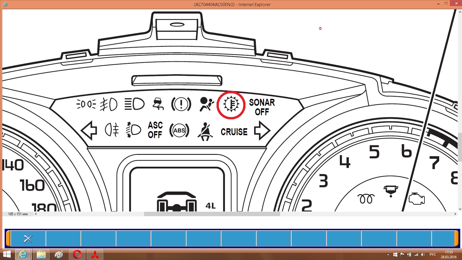

Доброго. Всем! Утром приехал к оф. дилеру. Посадили мне мужичка и давай мя с ним нарезать по городу и трассе в надежде, что коробка уйдет в аварийный режим. Катались 4 часа ничего не произошло коробка ведет себя нормально без нареканий. В аварийный режим не разу не ушла. Высадил я его и поехал домой.
Отдохнул машина с коробкой остыла. Поехал по делам. Проехал около 10 км. Впереди плетется Нива. Решил обогнать ее. Начал обгон машина дернулась с секундной задержкой началось ускорение. Загорелась на панели приборов красная лампочка с буквой F в шестеренке. Погорела 1-2 секунды и погасла. Далее ничего не произошло коробка ведет себя хорошо. Разве, что на холодную есть очень маленькие рывки при переключении
с 1 на 2. И то если ускорятся со скоростью черепахи эти толчки чувствуются.

Петр Алтбертович писал(а): Загорелась на панели приборов красная лампочка с буквой F в шестеренке. Погорела 1-2 секунды и погасла.
Наверное всё же не F.
Походу у Вас коробка греется, и так срабатывает штатная защита.
На что этот "д...." смотрел пока катался?!
Вот эта F в шестерёнке?
Если она, то опять этого "д...." в машину пусть смотрит за температурой.
При наличии перегрева, пусть решают как лечить.

SNOOPER Спасибо огромное, что помогаешь. Да именно эта лампочка загорелась на 1-2 секунды. дело в том. что коробка за столь короткое время не могла нагреться и тем более перегреться. температура за бортом была -1 я проехал на то время когда загорелась лампа 8-10 км.
Д.... катался рядом и ждал когда коробка уйдет в аварию. Сегодня этого не разу не произошло.

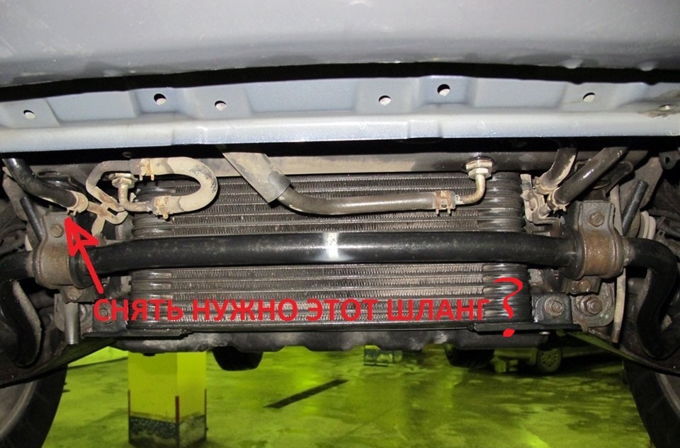

Приветствую. Подскажите какой нужно снять шланг чтобы сливать отработанную жидкость АКПП при ее замене.
На фото я правильно его указал? Это и есть обратка?
