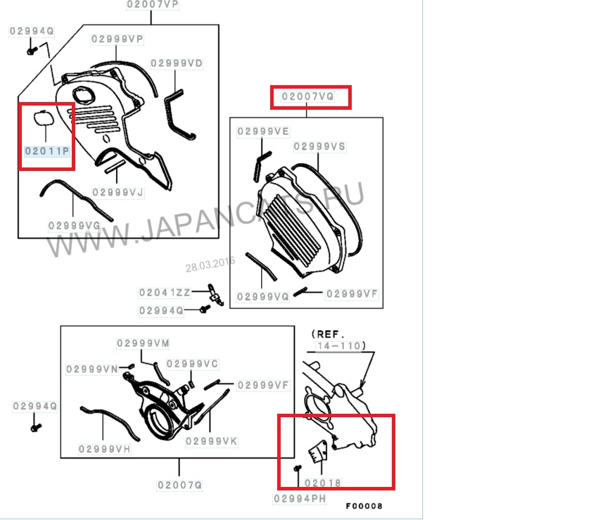

Насос в баке качает! А можно ли как то проверить метки грм не снимая обводного ремня?
Сообщения: 57424
Благодарил (а): 1026 раз
Поблагодарили: 4784 раза
Re: Не работают форсунки!
Andrmatyushin писал(а):Насос в баке качает! А можно ли как то проверить метки грм не снимая обводного ремня?
Снимаем левую крышку целиком, с правой заглушку.
И смотрим метки на линейке и шестернях.

По верхним меткам все ок а вот по нижней надо смотреть! Там же тоже вроде есть метка?
