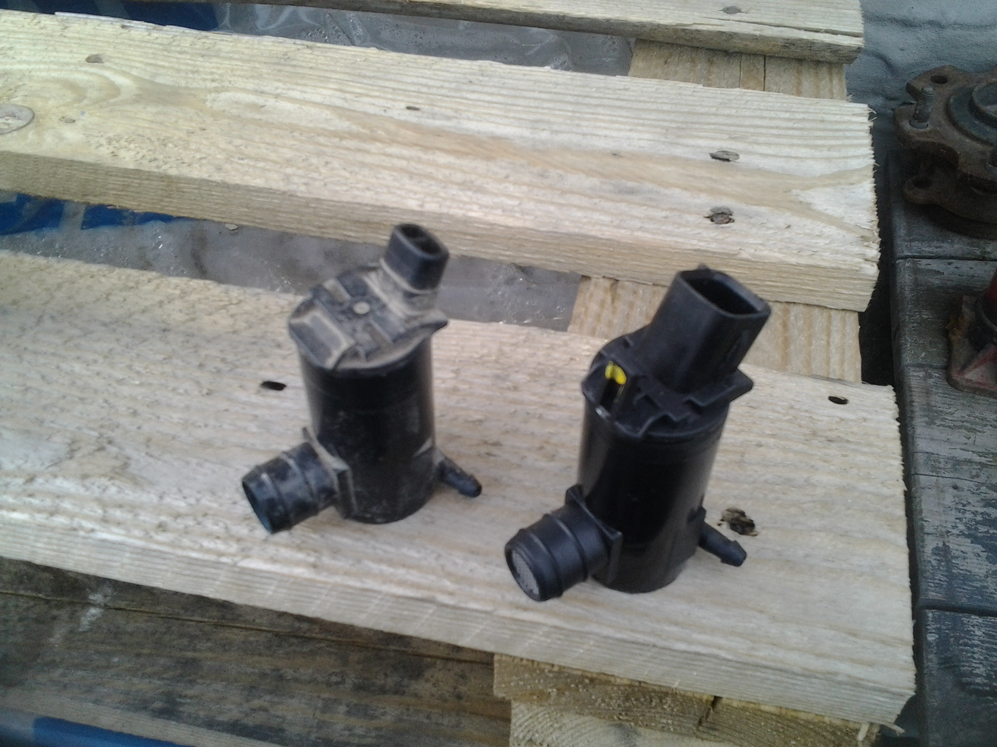

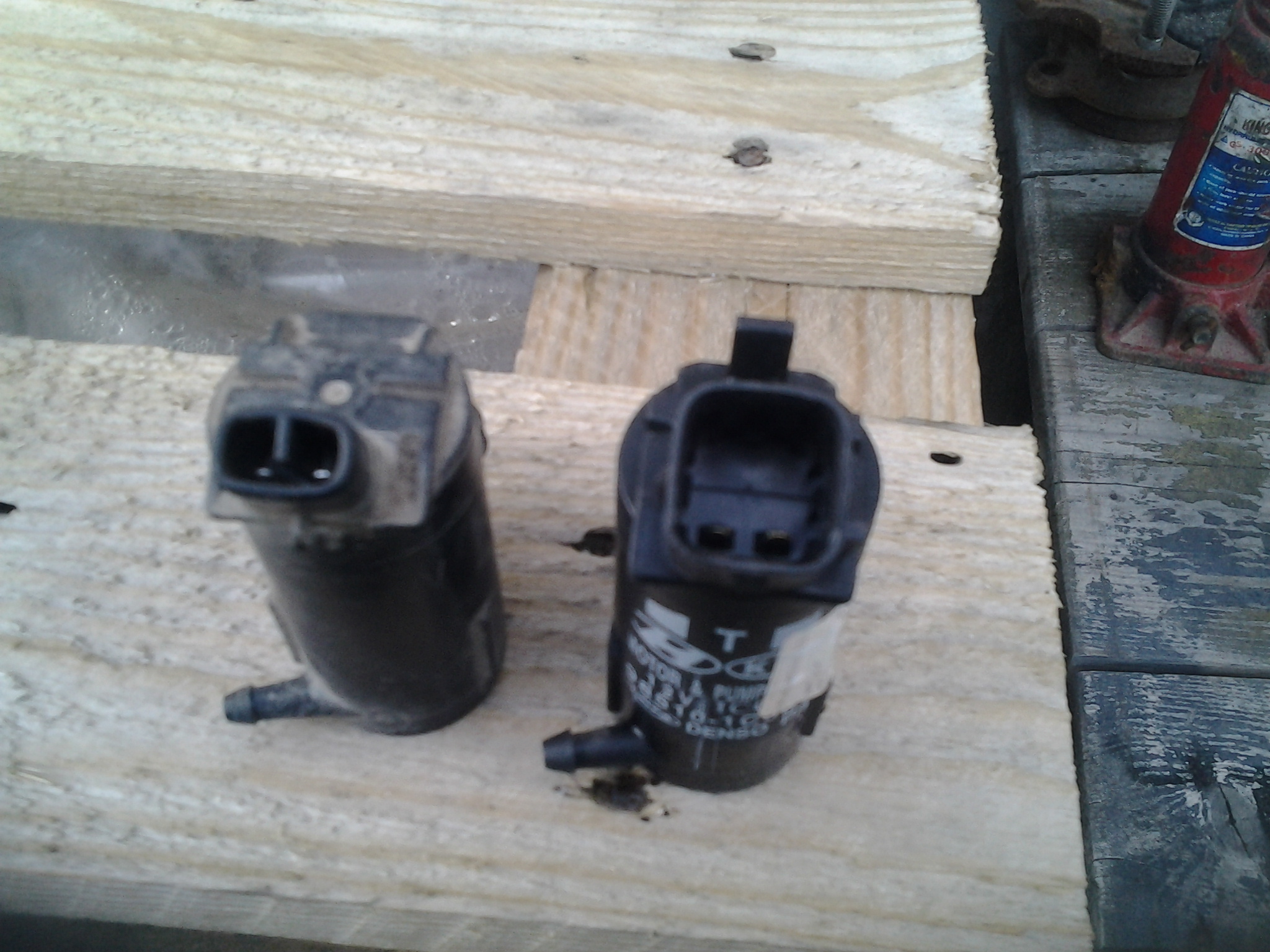

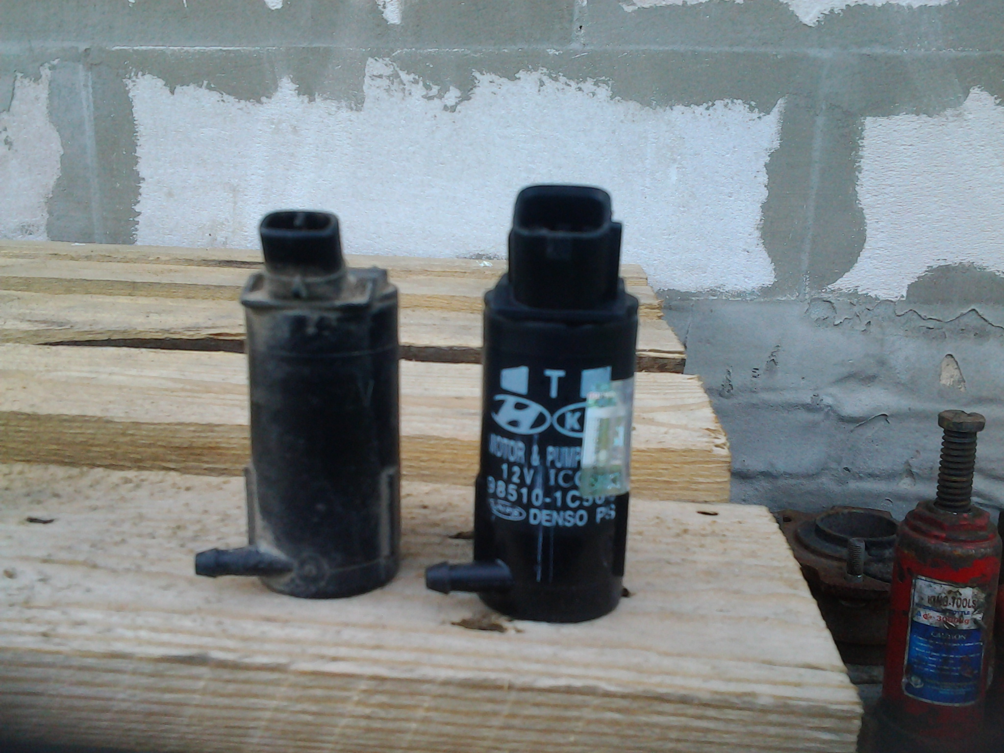

Умер насос омывателя лобового ::'(: В ближайших запчастях, где я надеялся подобрать что-то от "нашемарок", нашёлся вот такой насос(кто-то не забрал, заказной).Льёт замечательно, переделка разъёма по минимуму.. :8-):
P.S.Ценник на родной не смотрел даже, чтоб если чего не расстраиваться ::-[: Этот обошёлся в 950р. и главное В НАЛИЧИИ ::-D:

Так это в пять раз дешевле родного!!!
Ну собственно удивлён, что нашёлся насос с таким же секелем (здоровым) но в то же время и не очень (так как Хундаевцы много чего повторяют на своих Галлоперах)

Вот порадовал ценником так порадовал! :*DRINK*: На секеле :*JOKINGLY*: ещё и сетка стоит!
