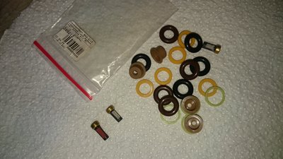

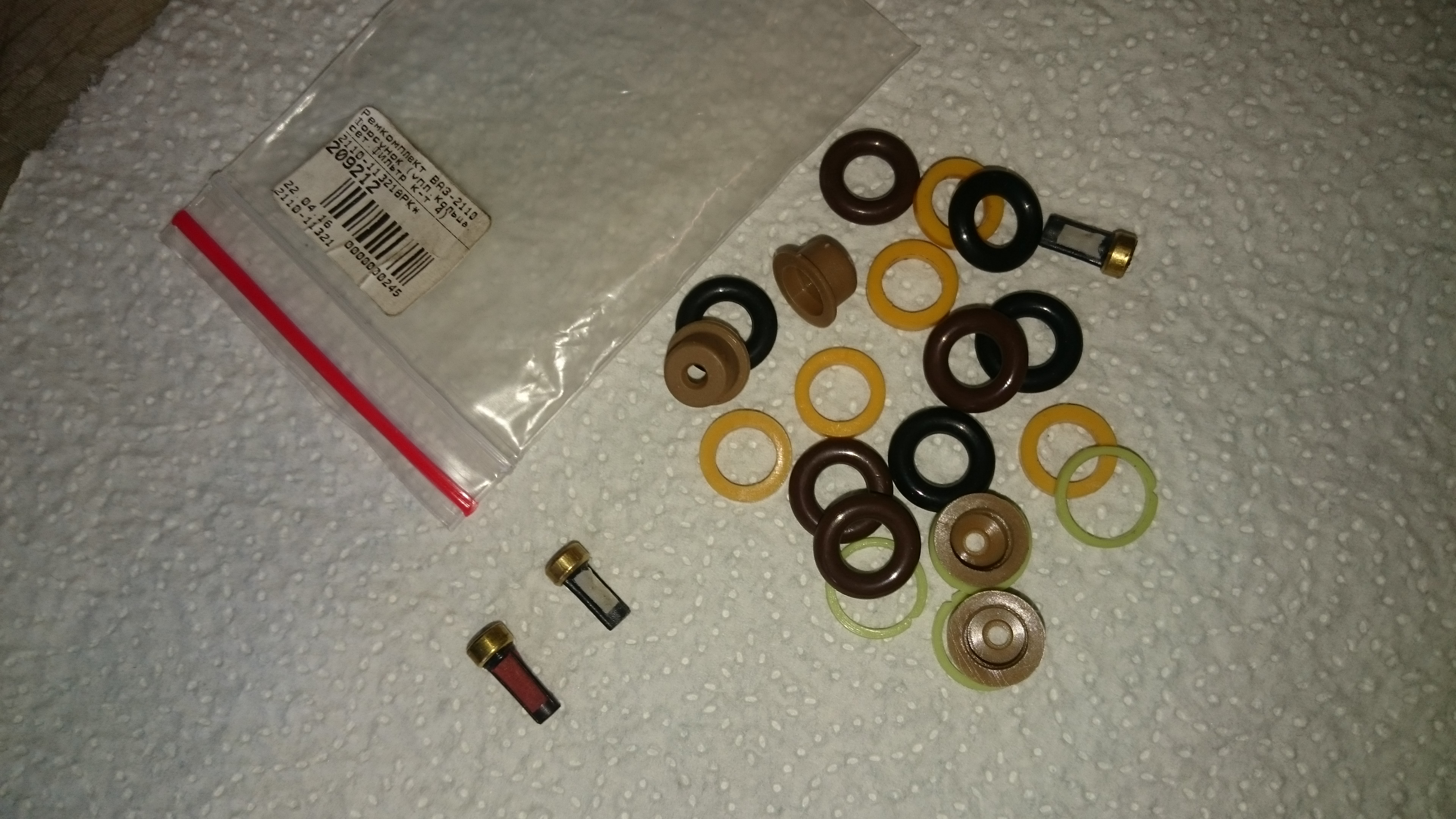

сегодня заменил сеточки (фильтрики) в форсунках на 6G74 MPI (форсы - Denso 195500-3970 красные) на "десяточные". Встают замечательно, отличие лишь в длине.
Ценовая политика: 240р. за ремкомплект для ВАЗ-2110 (набор из 4-х фильтриков, резинок, колечек)
от 160р. за ОДИН оригинальный фильтрик (MD619962)
отдельно ВАЗовские фильтрики не нашел, потому купил ремкомплект, а так отдельно около 20-30р. за фильтрик.
