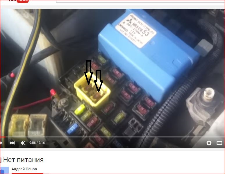

Вот эти предохранители
проверял?

HiTEX писал(а):Вот эти предохранители
проверял?
Да, в первую очередь, всё в норме!

Это потому что, не все предохранители проверил по прибору. Эти 2 жёлтых замерил - они точно целые, остальные просто на глаз!!
