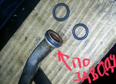

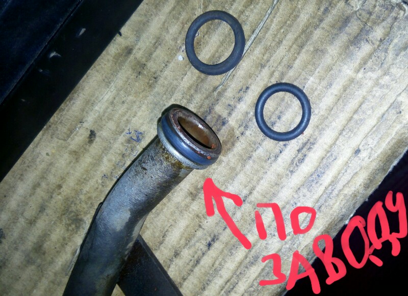

В моем пыже так же потиху стала уходить ож. Доливал, откладывая ревизию на потом. Потом случилось так, что и печка переставала работать на хх, а при доливке обнаружил струйку под машиной.
Причиной оказался короткий металлический паирубок с корпуса термостата на блок.

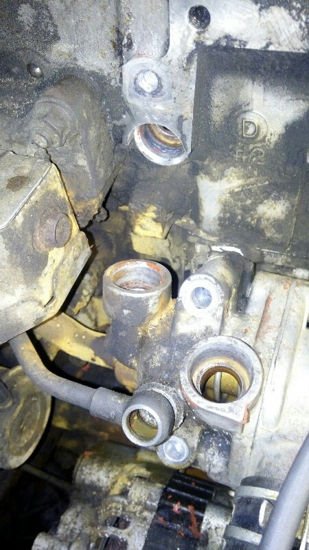

Все разобрал, извлек. Верхняя развальцовка под резиновым кольцом сгнила чуть менее, чем полностью.

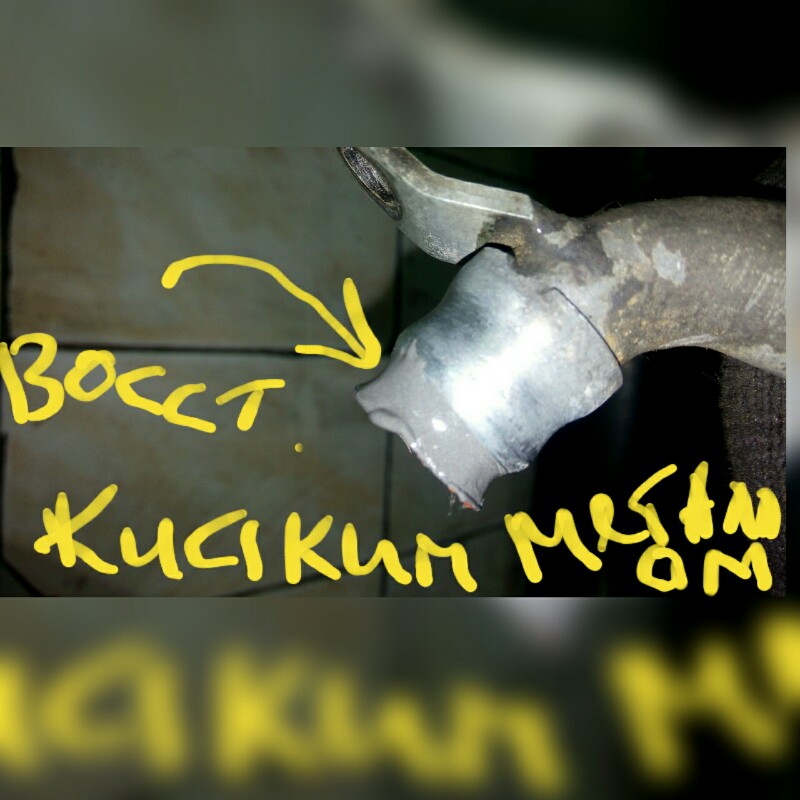

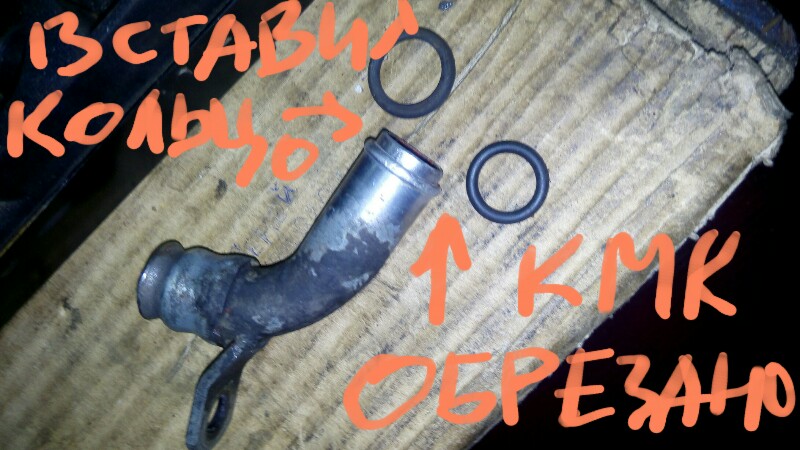

Заводская трубка, кмк была уже колхожена. Отрезана так же сгнившая развальцовка и кольцо уже просто упиралось в торец трубки.
Отрезал подходящее по по диаметру колечко от металлической трубки и вставил в патрубок на ж. металл. Теперь уплотнительное колечко будет прижиматься к стенкам.
Верхнюю развальцовку восстановил также жидким металлом. Всё вошло плотно. Опрессовка 3 атм и мыльная вода показала отсутствие неплотностей.Резиновые колечки родные не подошли. Подбирал из набора. Чтобы входили с силиконом легко ,но плотно.
