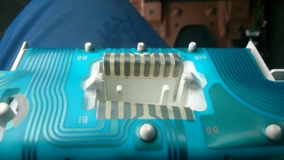

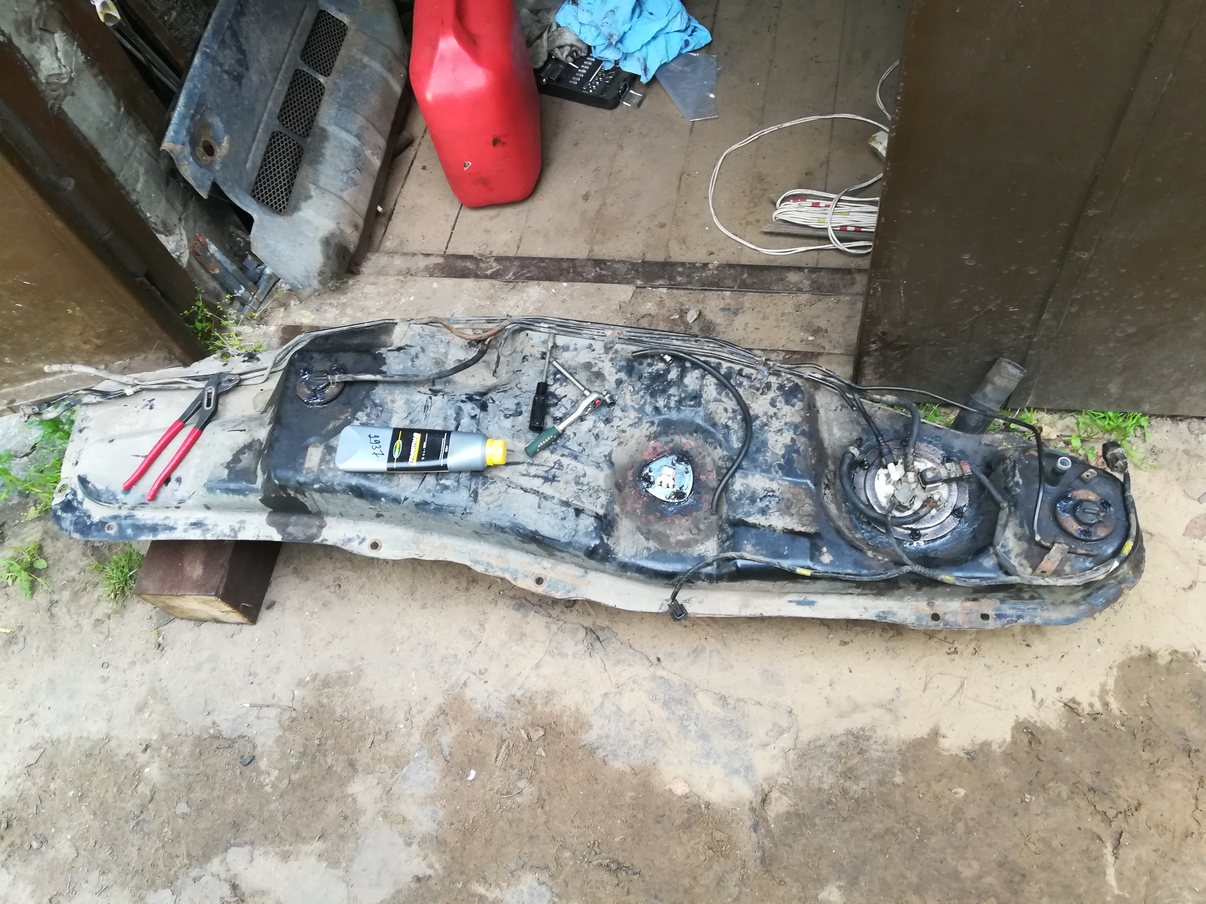

Итак, я вернулся из отпуска, и пришло время обо всем по порядку написать.

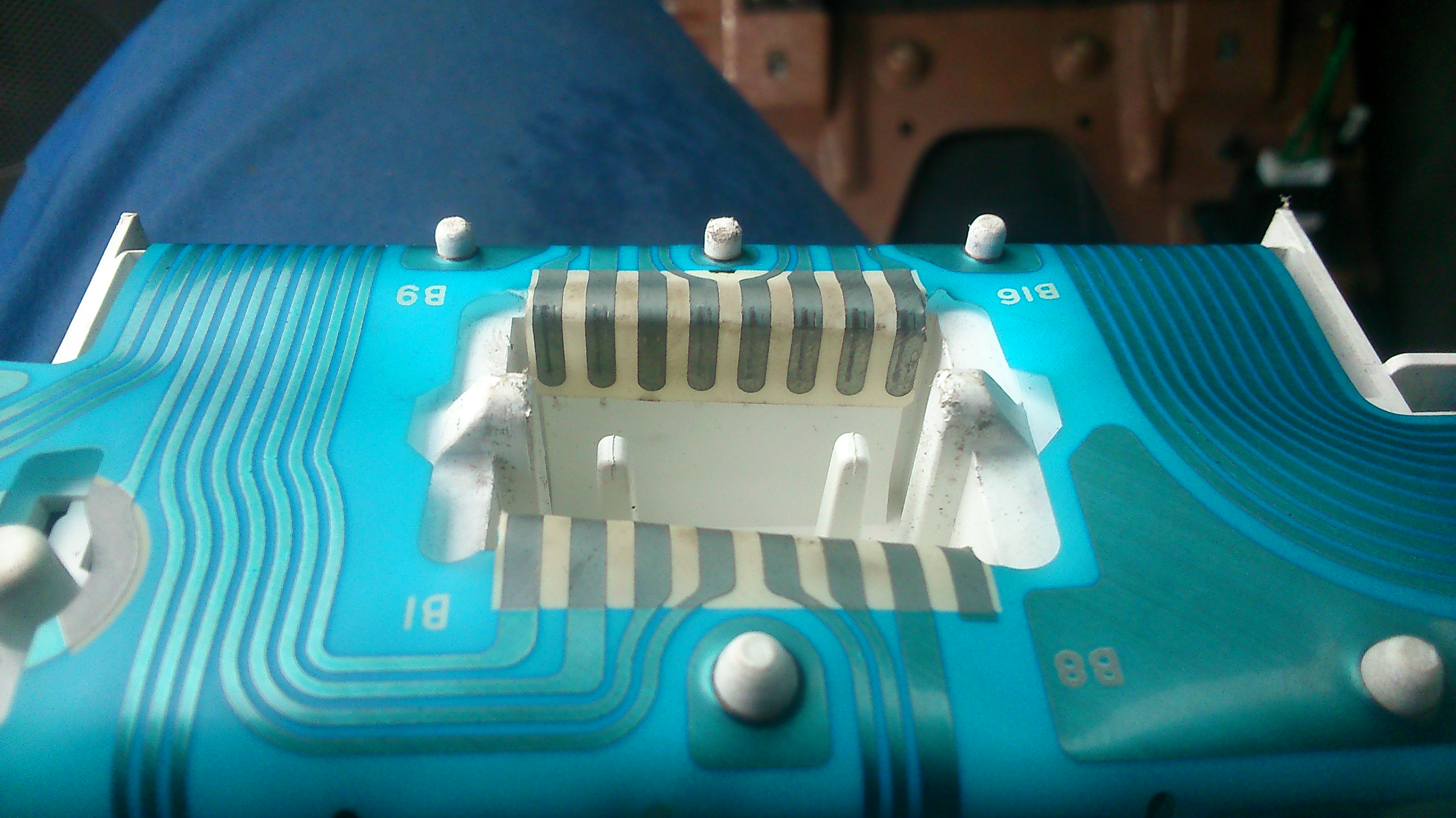

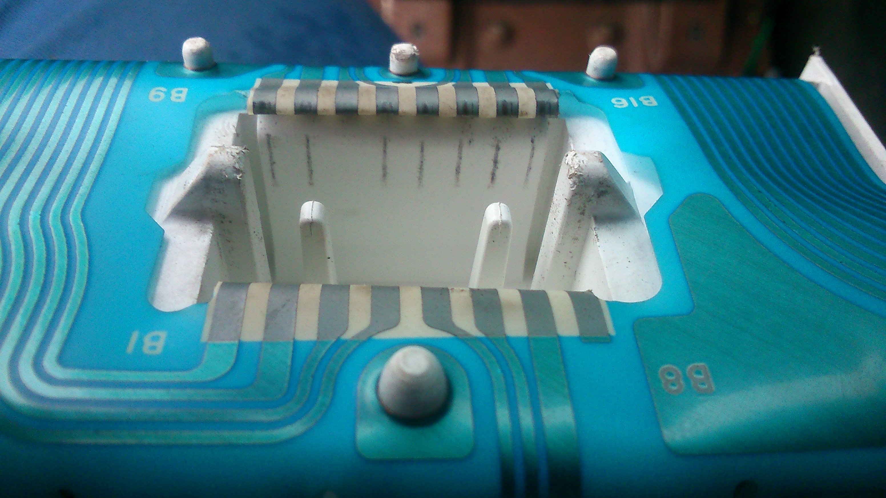

Проблема с зарядкой была на самом деле не в генераторе, не в проводке, а в приборке. Дело в том, что за день до начала проблем я разбирался с замершей стрелкой уровня топлива. Сначала снял приборку, Прозвонил резисторы и пропаял плату, затем снимал датчик, и обнаружил, что поплавок уплыл в бак. В общем, приборку ставил уже темным вечером, и не заметил что плата в одном месте подогнулась, а вместе с ней перестали гореть верхние лампы на приборке. Мучались долго- перебрал генератор, перебрал проводку, далее путем танцев с мультиметром была наконец обнаружена неисправность, за что огромное спасибо EuginZ!

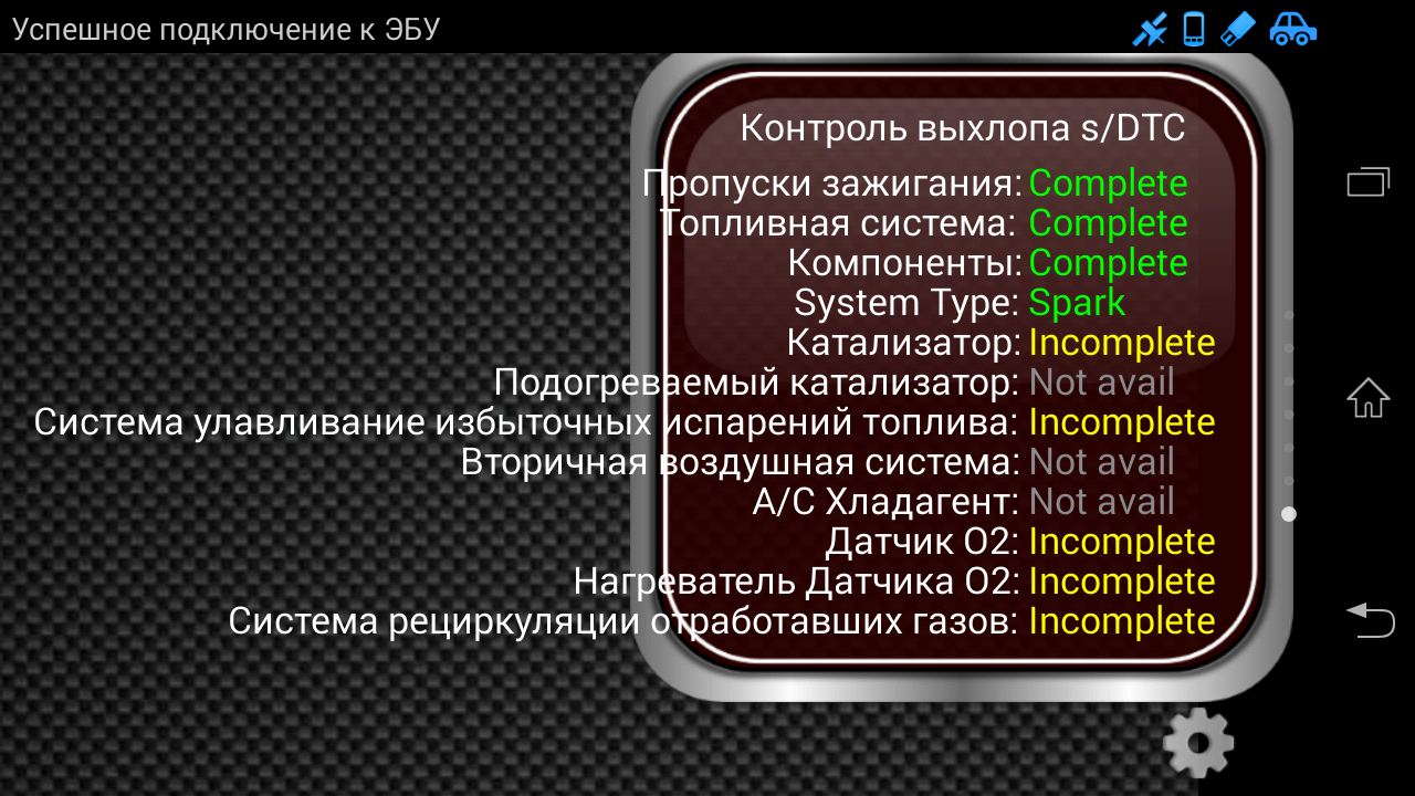

Уехал во Владимирскую область...по дороге загорелся чек энджин сун, по приезду заехал к знакомому. Прочитали ошибку- 431, как он объяснил- это либо некачественное топливо, либо хандрит температурный датчик, либо подходят каты...ошибку сбросили(но впоследствии чек снова загорелся). Заодно исправили течь антифриза- снизу под третим листом защиты в месте крепления к кузову сгнили трубки...пока обрезали и насадили шланги чуть дальше...потом сделаю. Заодно заехал на развал. Спереди сделали, сзади сказали, что все закисшее и надо менять болты вместе с сайлентами. Как мне показалось, они не очень то старались, поэтому в выходные вооружусь строительным феном, молотком и вэдэхой и буду пробовать сорвать эту нечисть.
К вопросу о нарастающем с набором скорости гулом- в моем случае это видимо в развале дело, так как после наладки переда гул стал тише и теперь отчетливо слышно, что он идет сзади.
P.s.: по дороге домой стукнуло 150000 миль. А еще, пока еще не холодно хочу разобрать салон, снять и почистить ванишем ковры, а также перебрать задние фонари(нижние потеют, а на верхних стекла мутные стали)- отчет в эти выходные

Так на что плата влияла,как в жигулях чтоль- контрольная лампа в цепи возбуждения стоит?

Именно так, лампа не горит- зарядка не идетДМИТРИЙ 618 писал(а):Так на что плата влияла,как в жигулях чтоль- контрольная лампа в цепи возбуждения стоит?

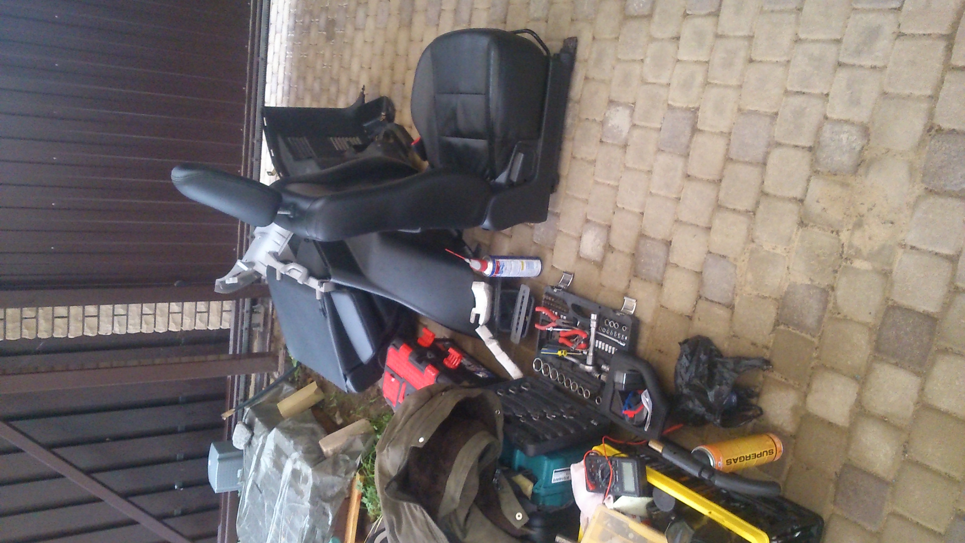

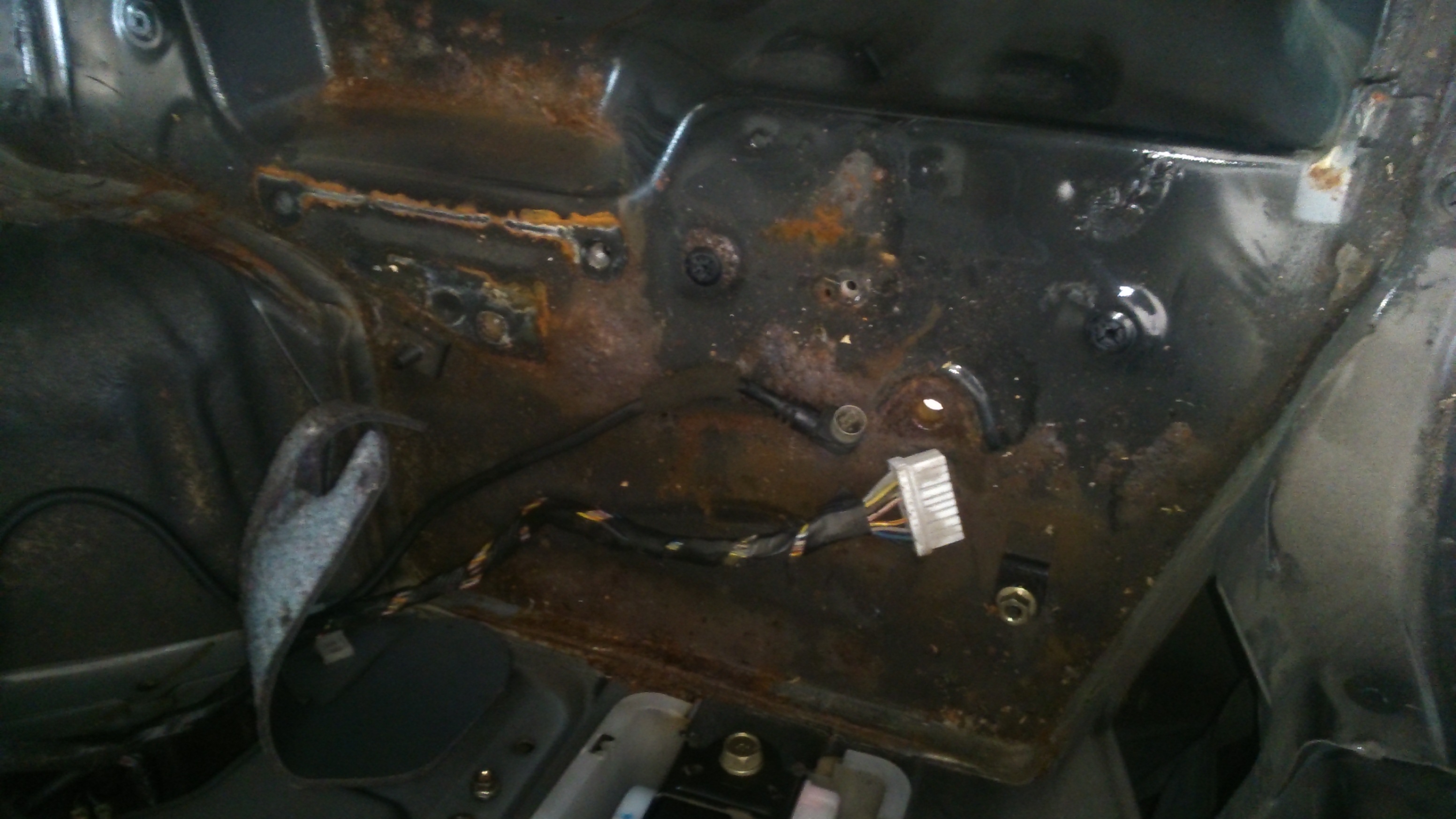

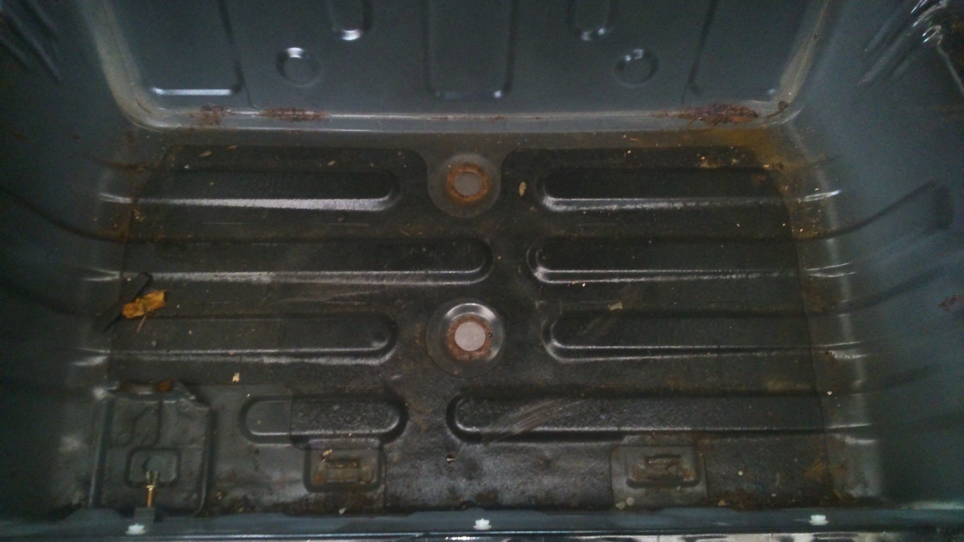

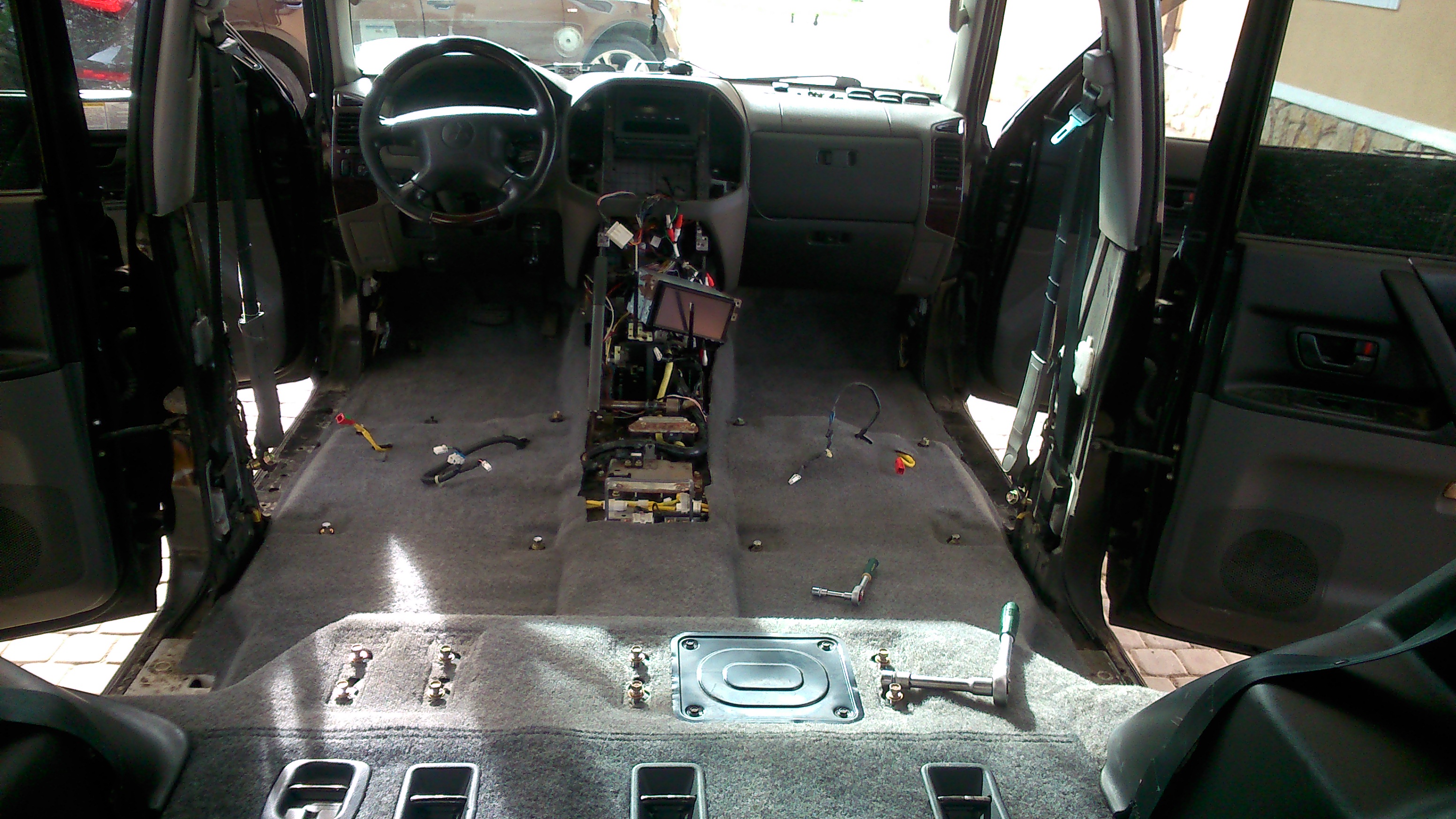

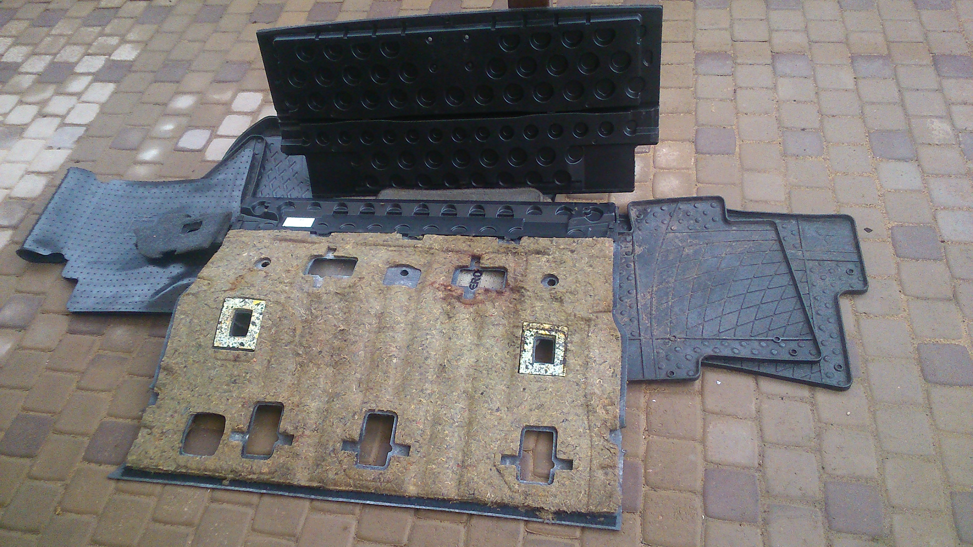

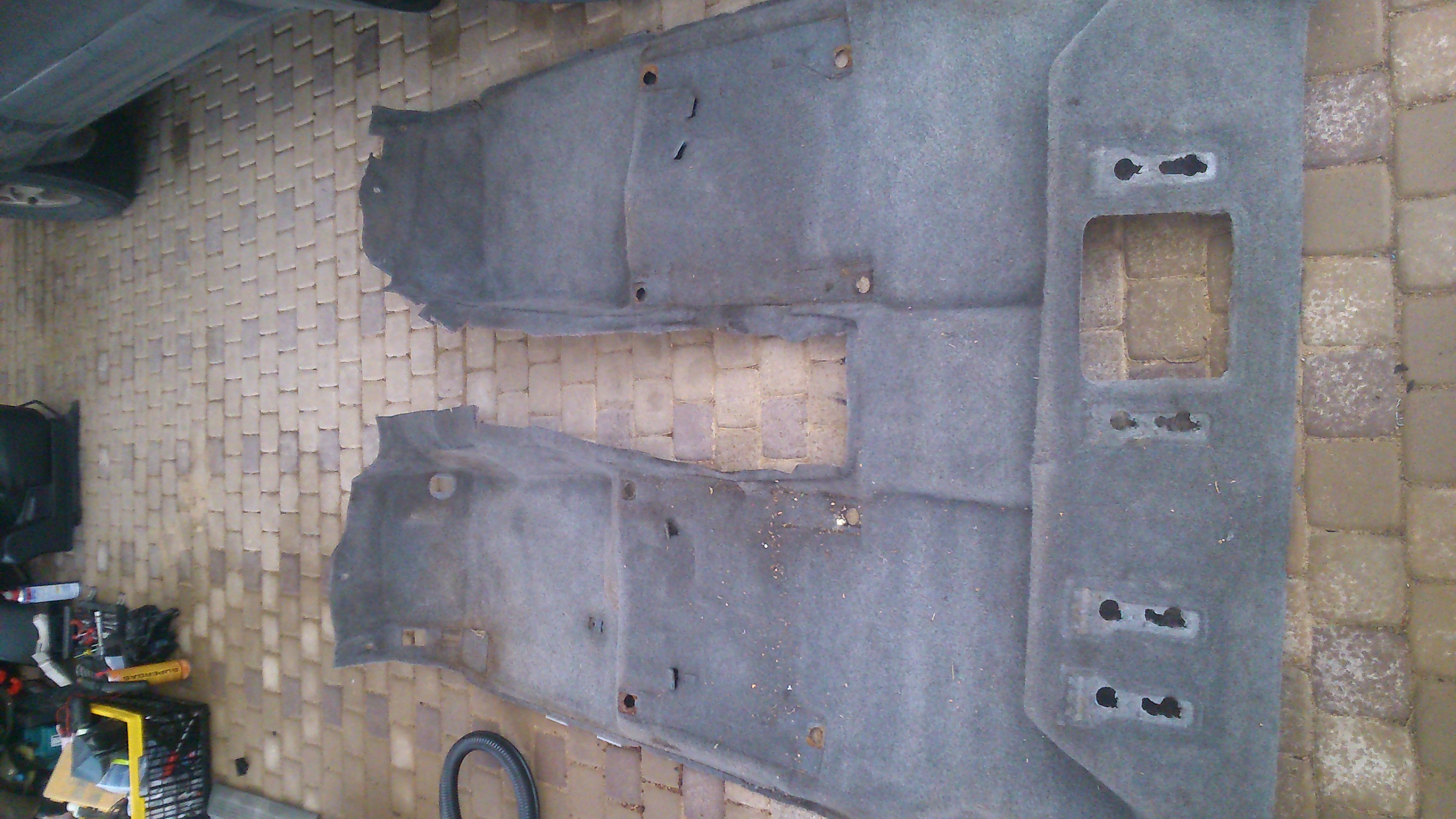

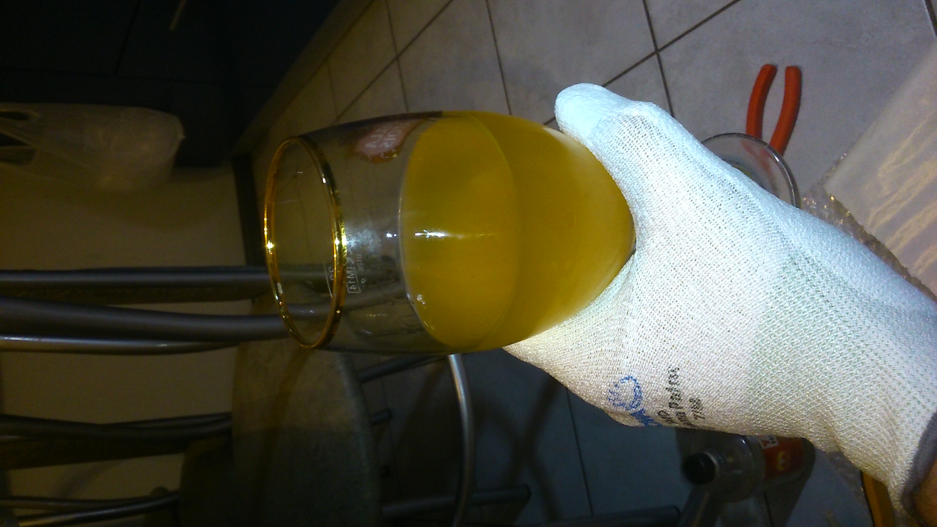

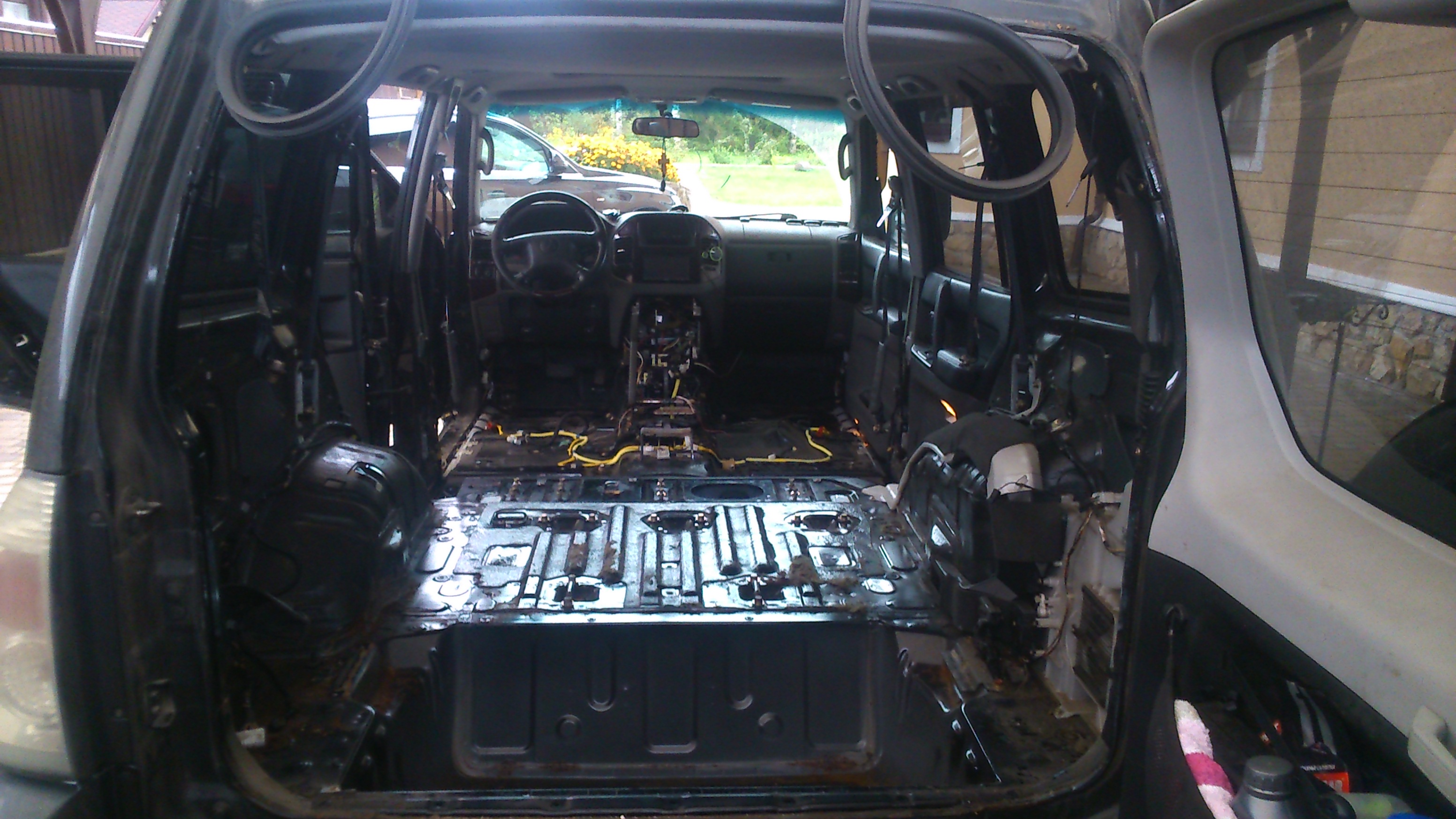

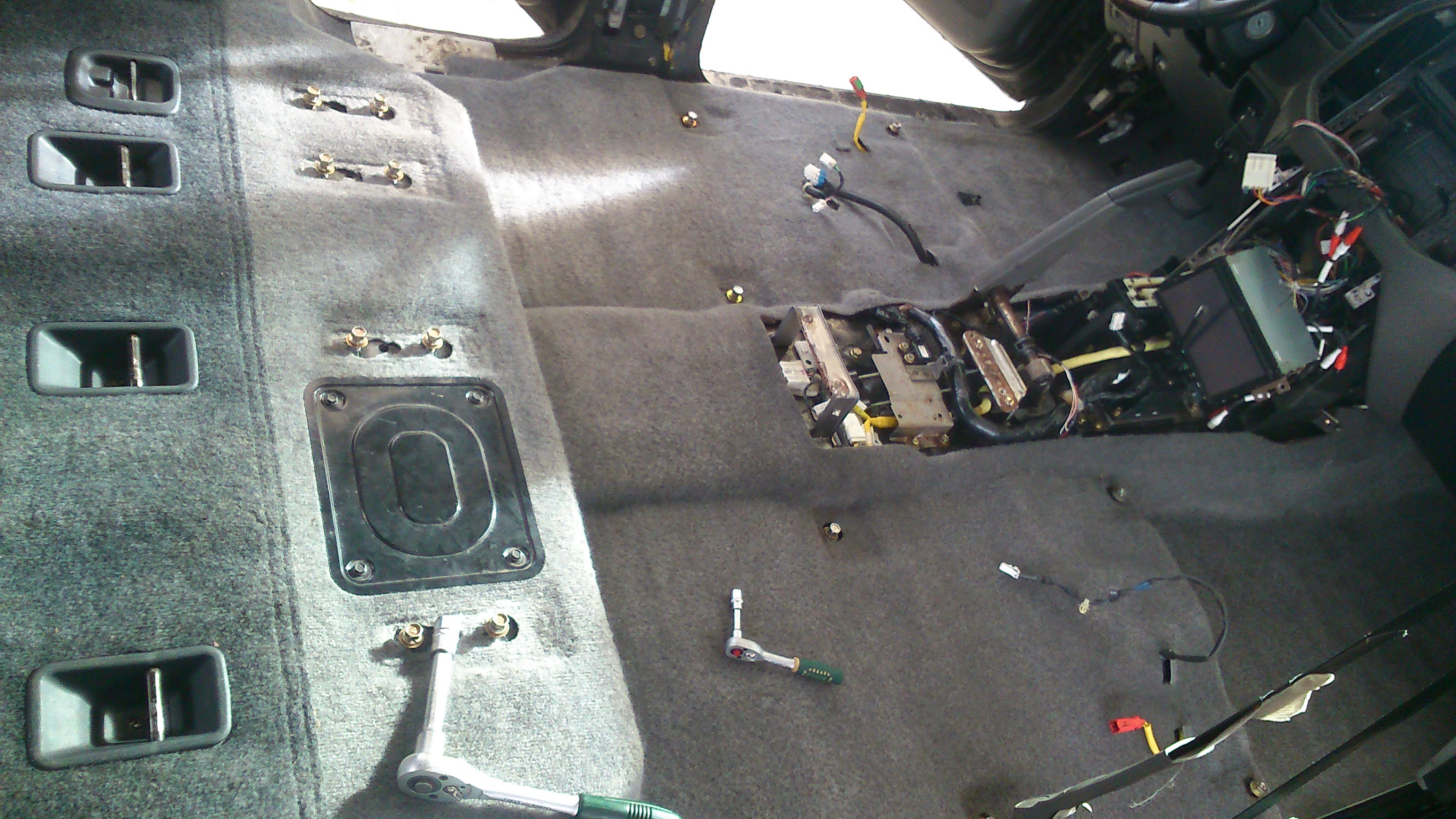

Итак, итоги первого дня.
Салон разобран, почти все цело. Сломал пару клипс и нижнюю шпильку площадки под левую ногу.
Нашел с пяток американских монет (четвертаки, 1 цент, 10 центов)

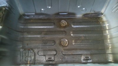

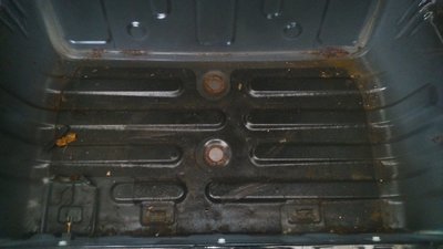

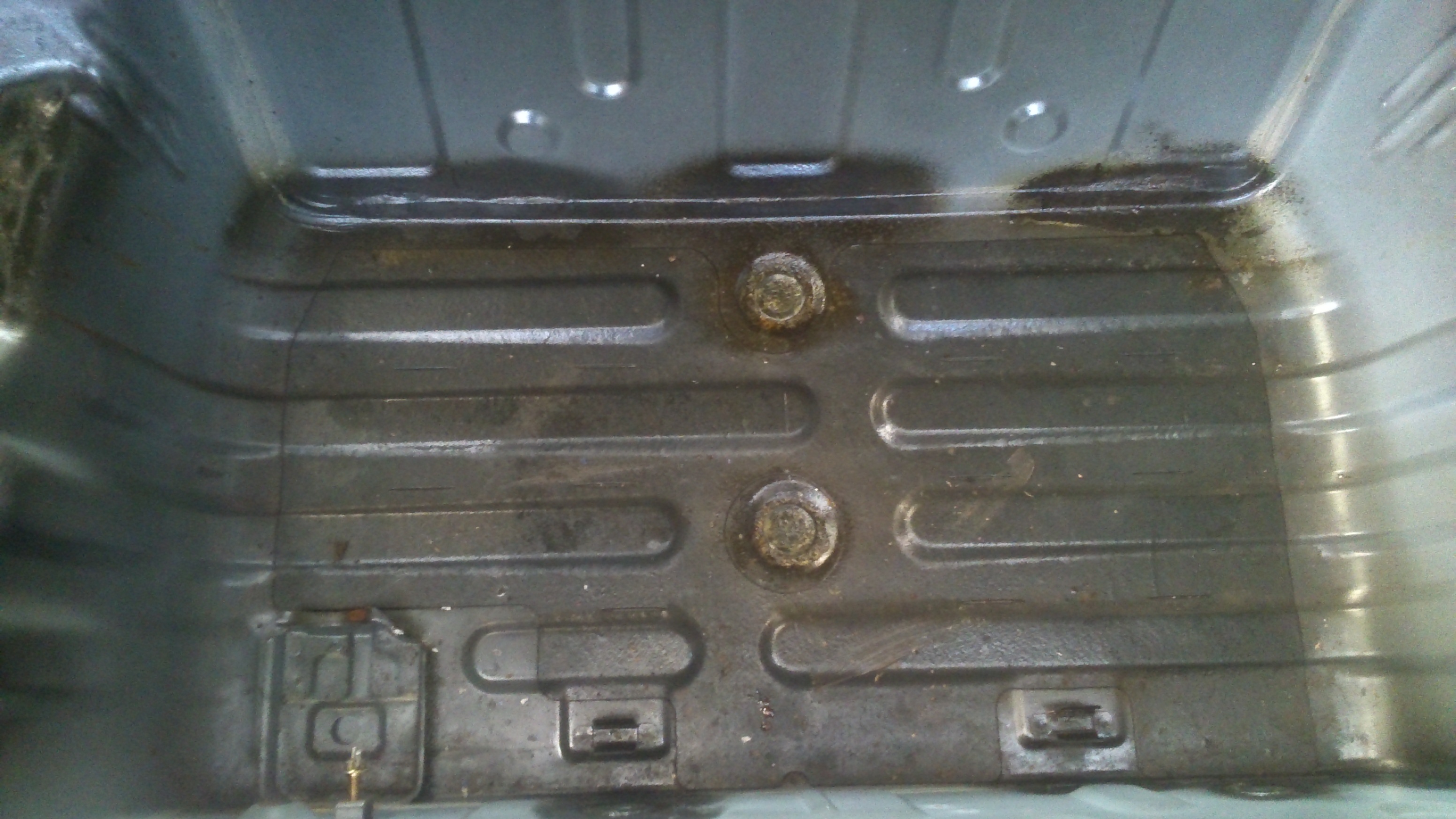

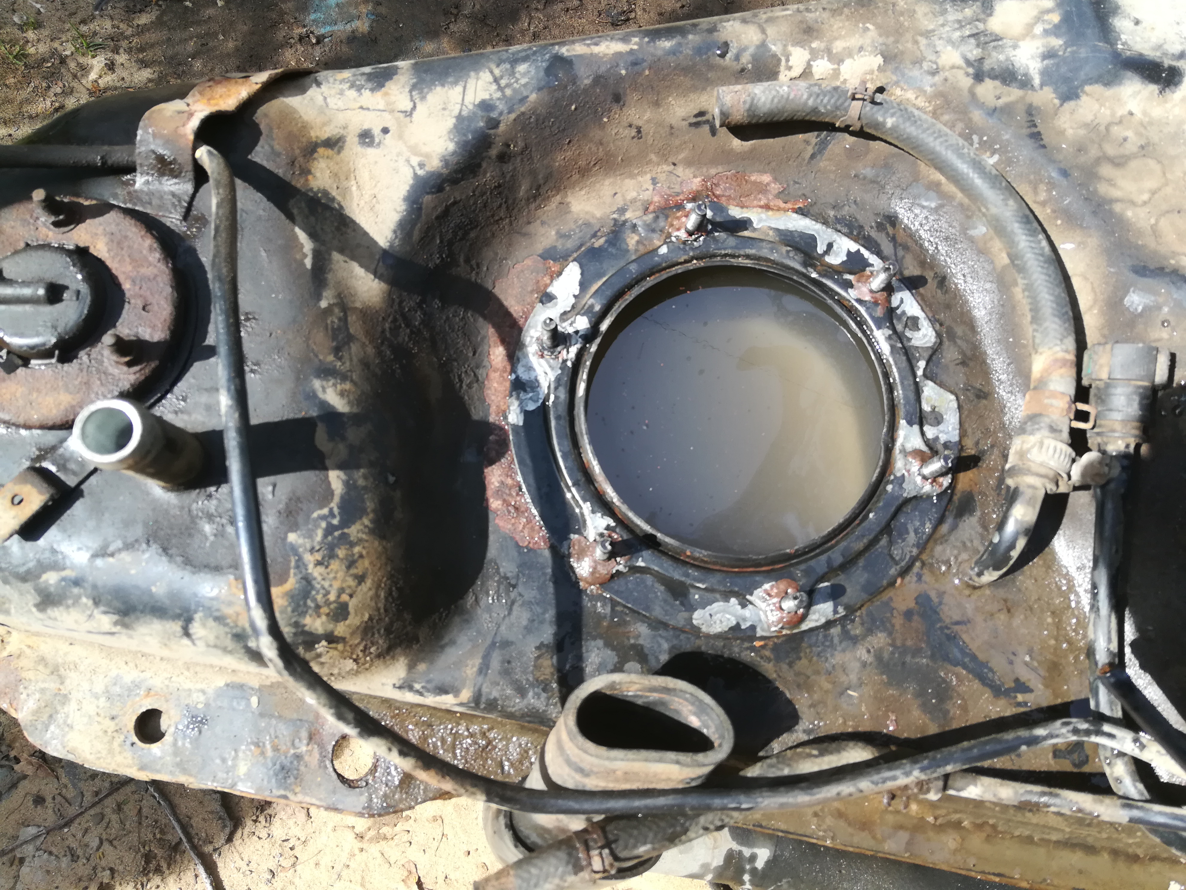

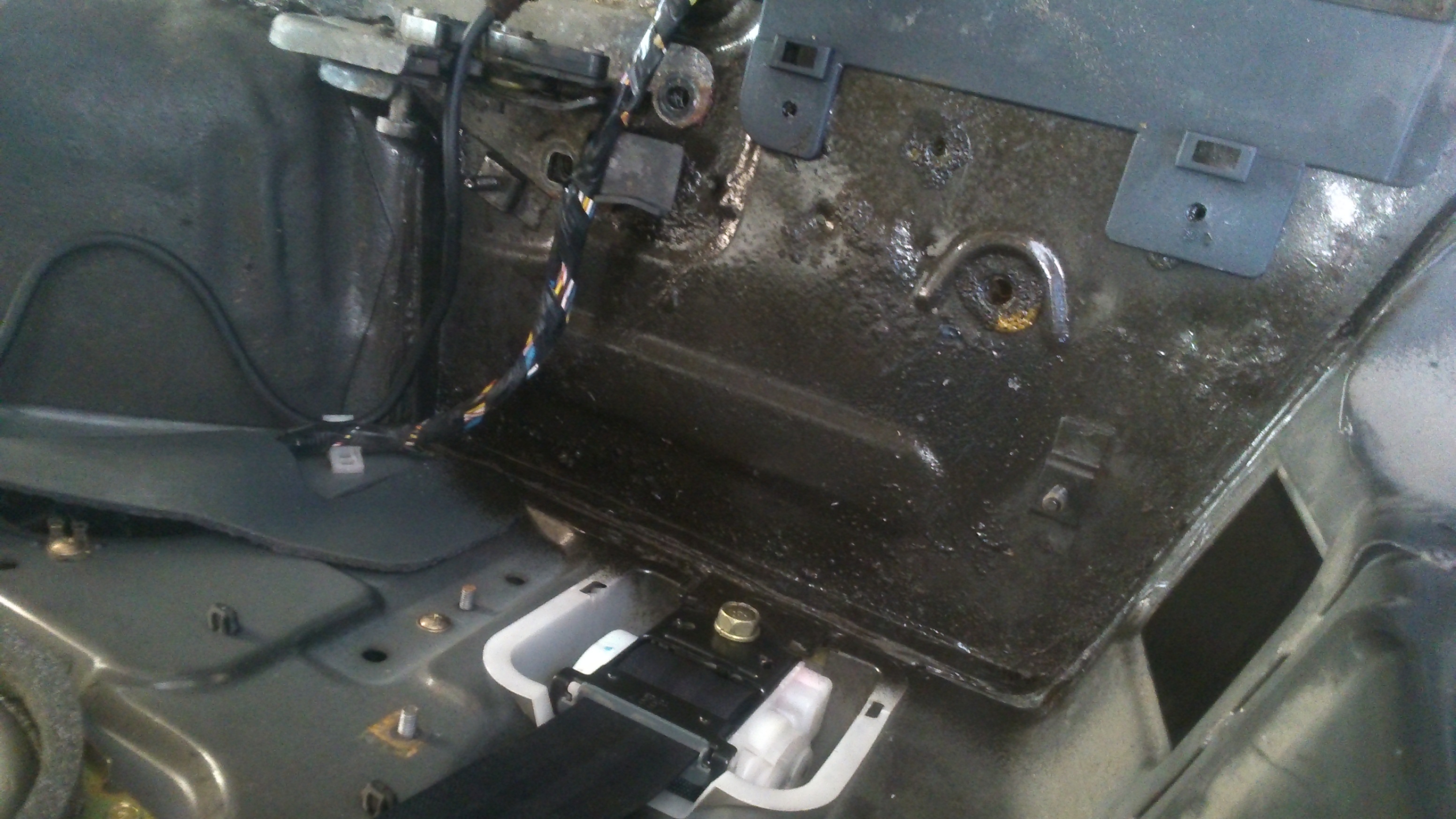

В районе багажника присутствует поверхностная ржавчина. Где смог достать- зачистил, обработал преобразователем, закрасил грунтом и обработал мовилем. Где не смог (в районе заднего левого крыла)- просто залил мовилем погуще.

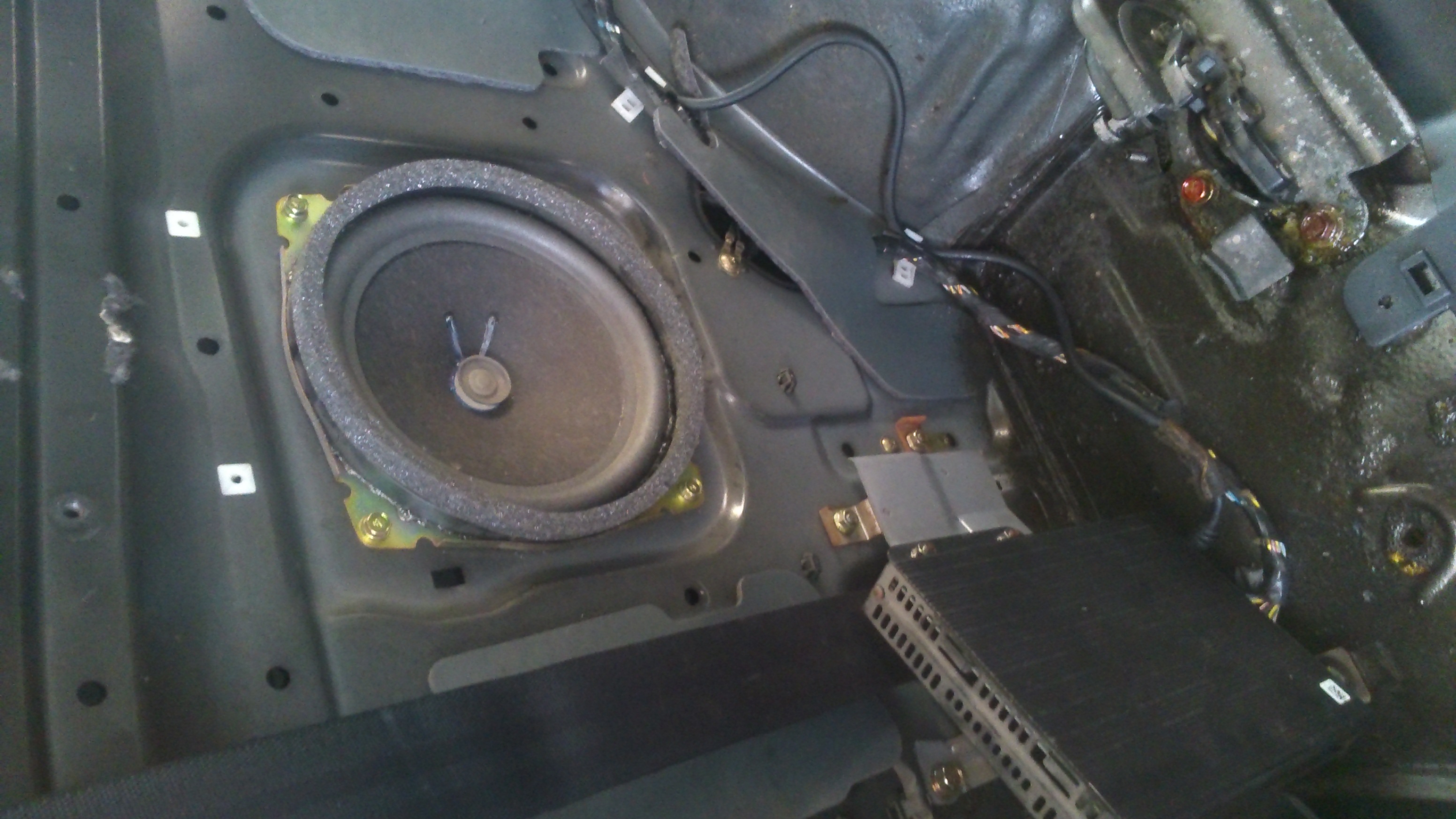

Обнаружил сабовый динамик и усилитель. Усилитель отключен, а динамик порван по кругу. Проклеил эластичным клеем его- как новенький.
Загорелся подключением саба- без уся не работает...почитал про исо и линейные выходы- будем пробовать...еще б найти распиновку разъемов уся с цветами проводов...
Ковры все какие есть сначала пропылесосил, потом обдал струей воды и обработал ванишем со щеткой. На данный момент высохло все за исключением части войлока на основном ковре.
Пытался сорвать болты заднего сход-развала, грел газом, тянул рычагом...но ничего не вышло- рычаг под машиной маловат, да и кувалду забыл взять...
Начинается второй день, буду досушивать ковры и собирать все взад

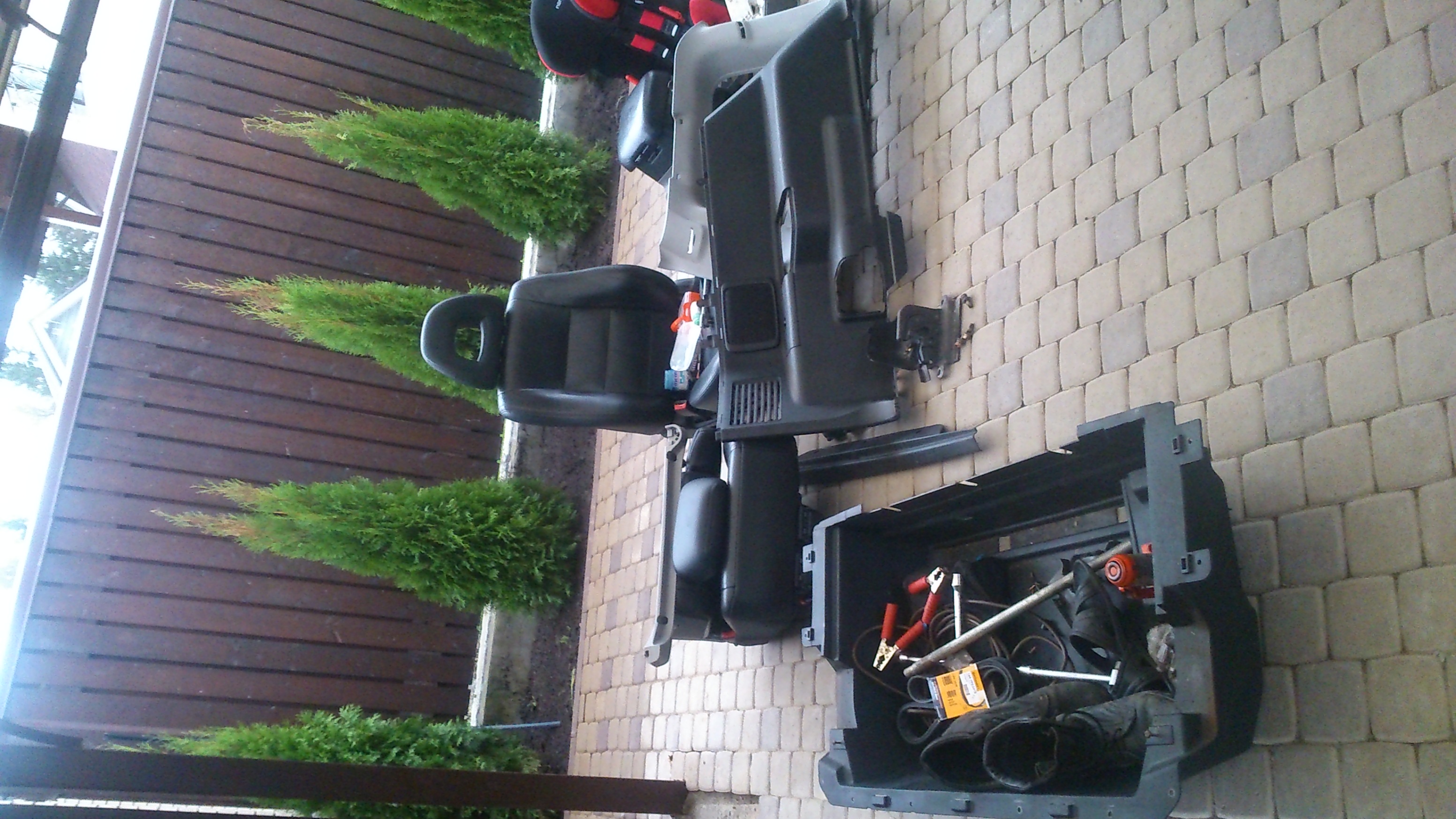

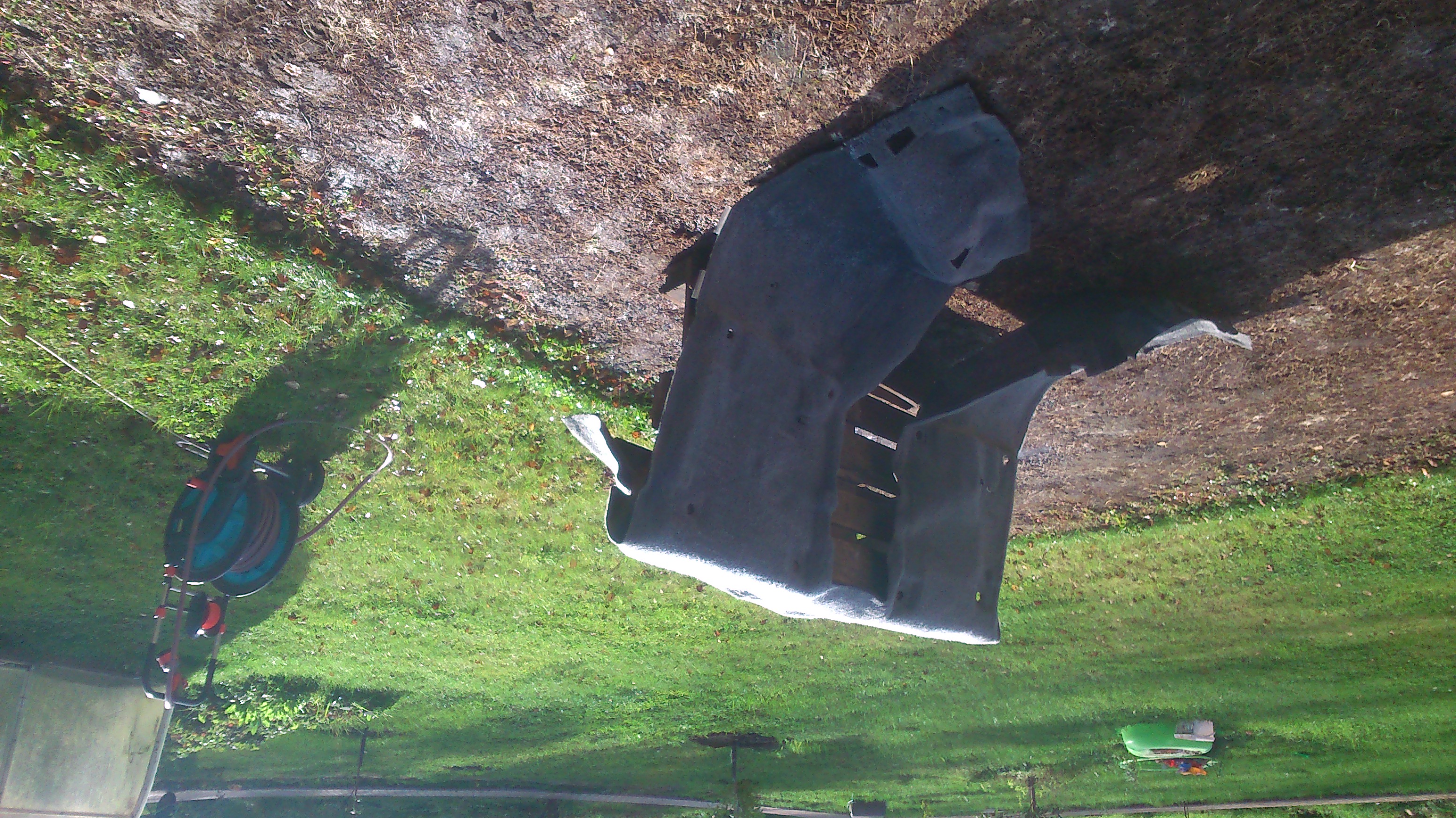

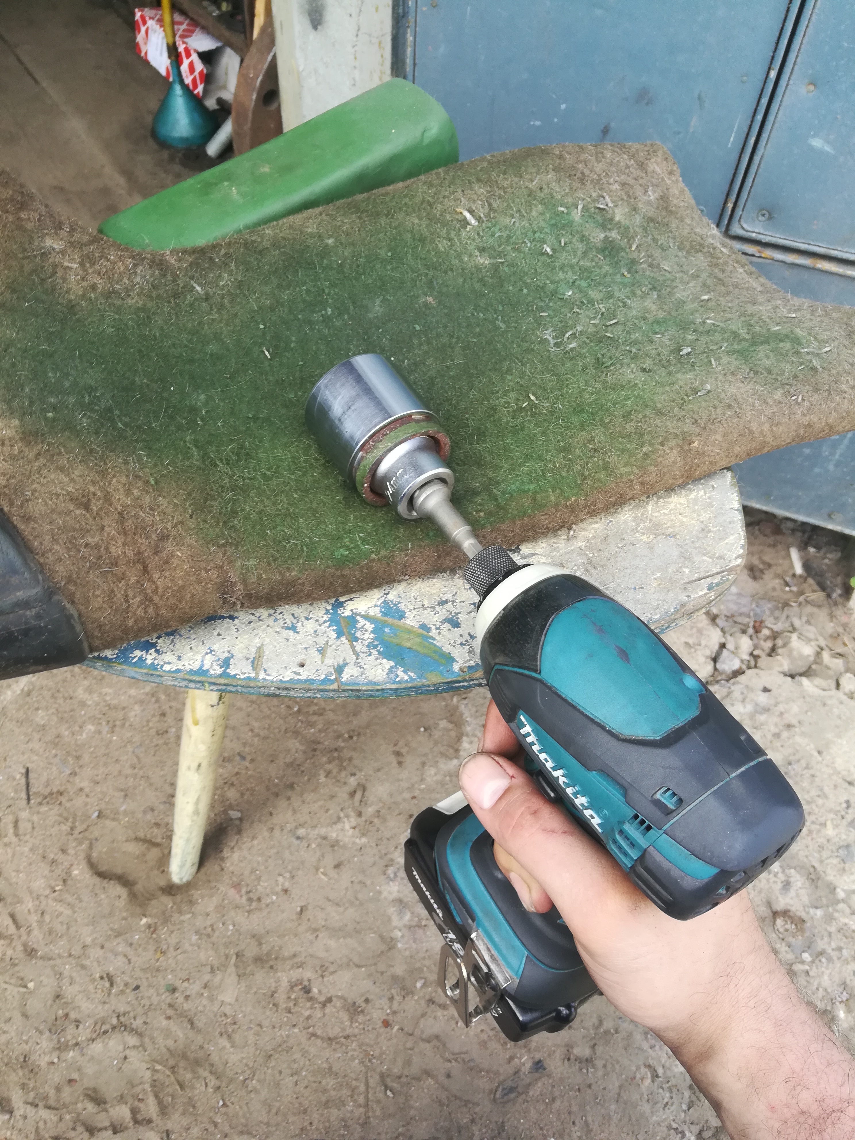

Второй день прошел не так продуктивно- долго сушил феном войлок...но тем не менее все собрал, в машине теперь чистота и порядок, правда немного пахнет краской...
Фотки не передают всю чистоту- ковер совсем как новый
Обидно только, не успел фонари сделать и с сабом разобраться

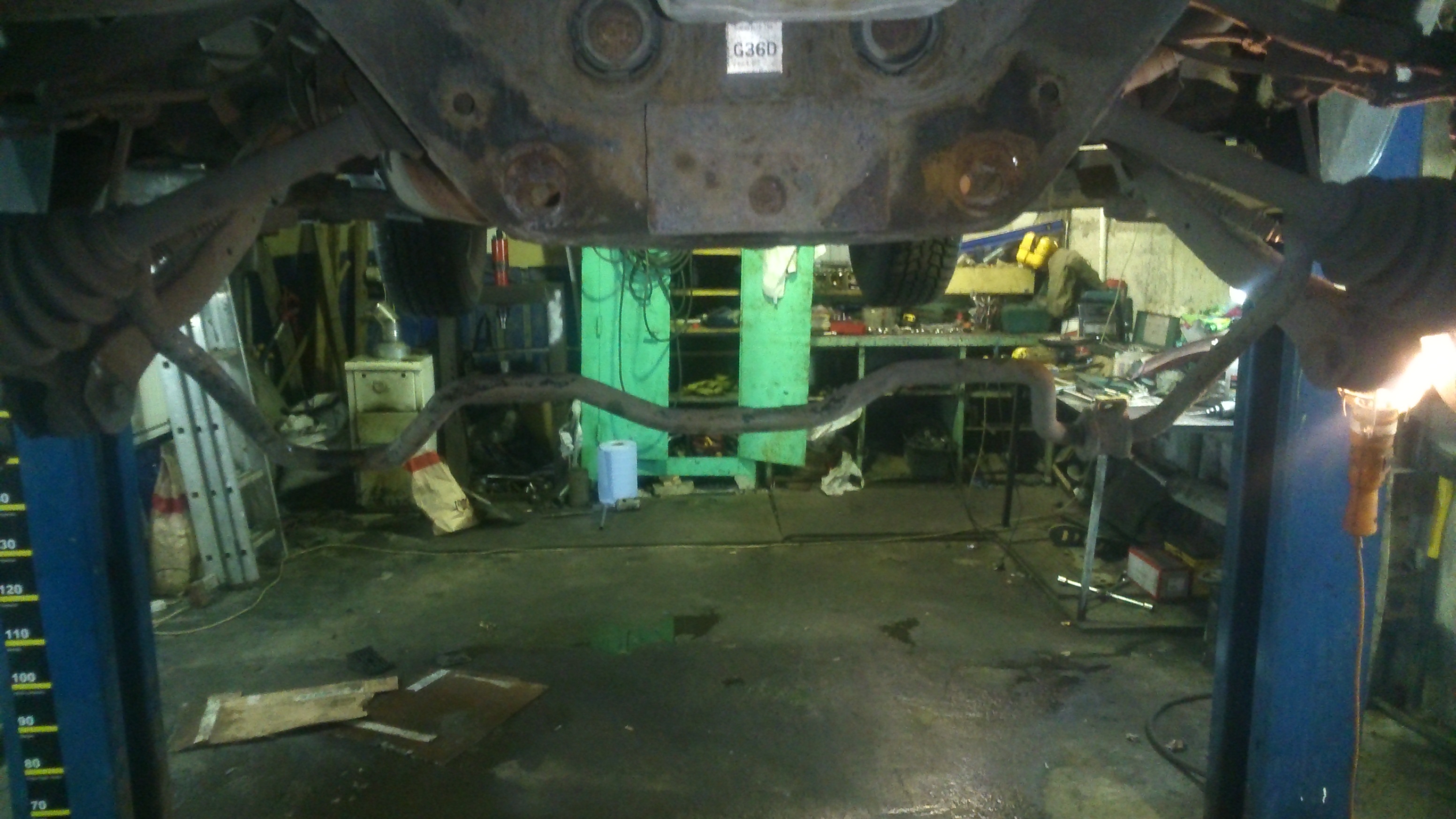

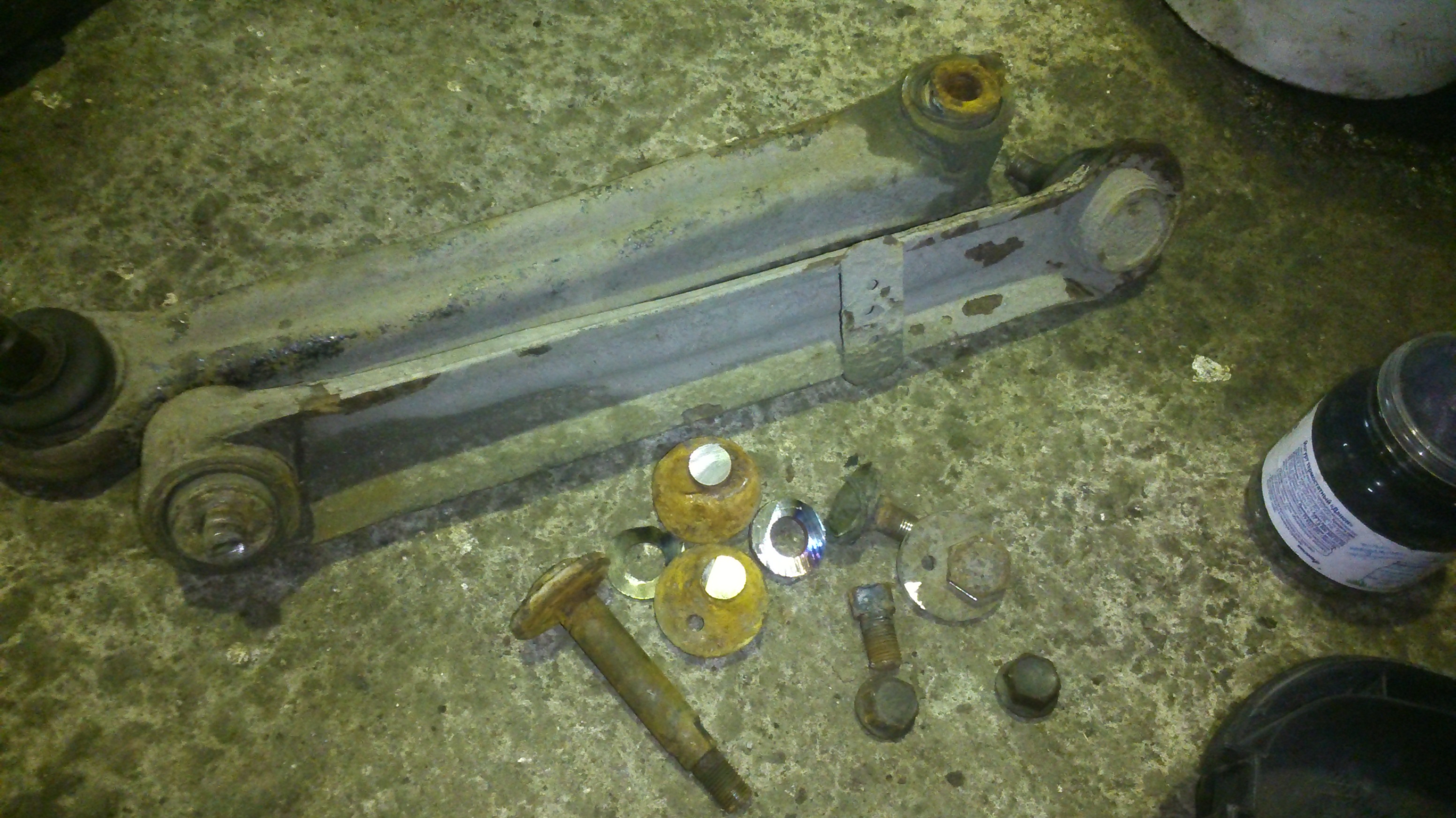

Свершилось! Наконец тряхнул заднюю подвеску!
Нижние рычаги выпилил болгаркой, с тягами было решено не мучаться и пилить подрамник. Его кстати у меня уже срезали и варили...все что можно забил графиткой.
Время работы составило около 6,5-7 часов, по деньгам- 3000р
Зы: из одной тяги болт все же удалось извлечь после частичного пропила сайлента, остальные закисли напрочь

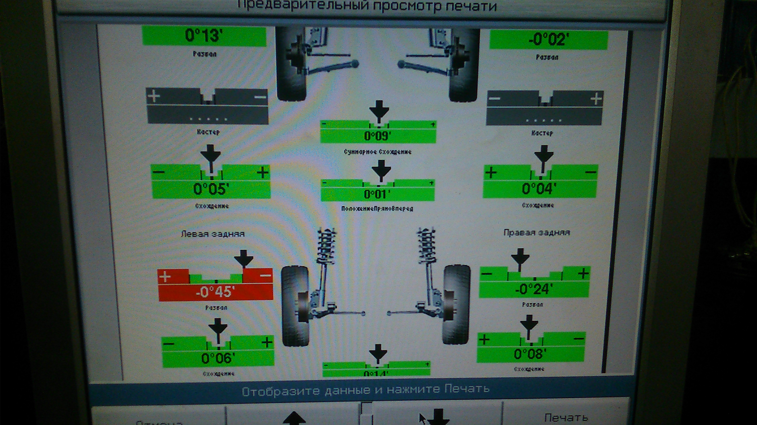

Сделал развал, впринципе в пределах нормы. Гул пропал полностью, машина едет как по рельсам...наконец то!)

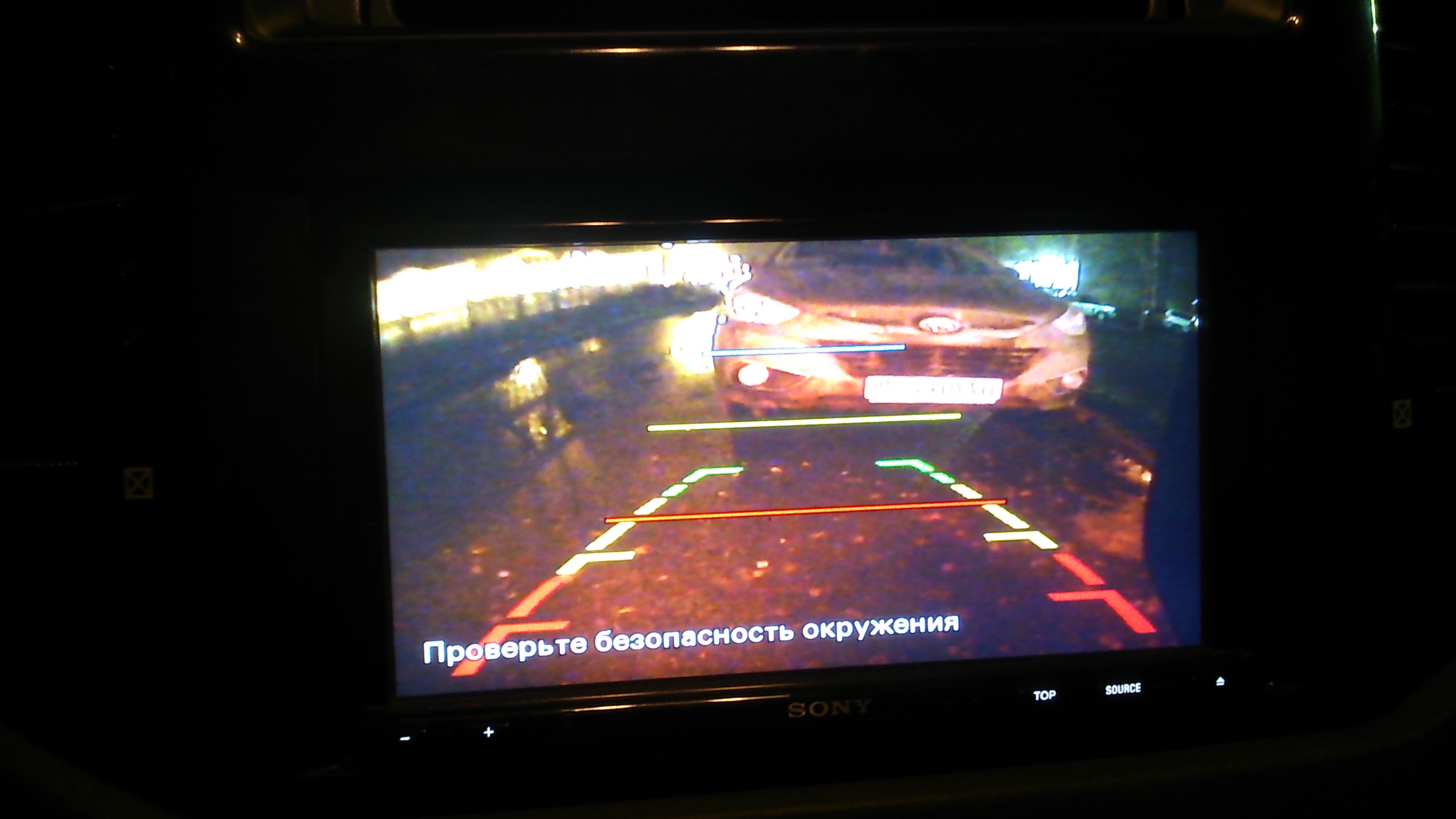

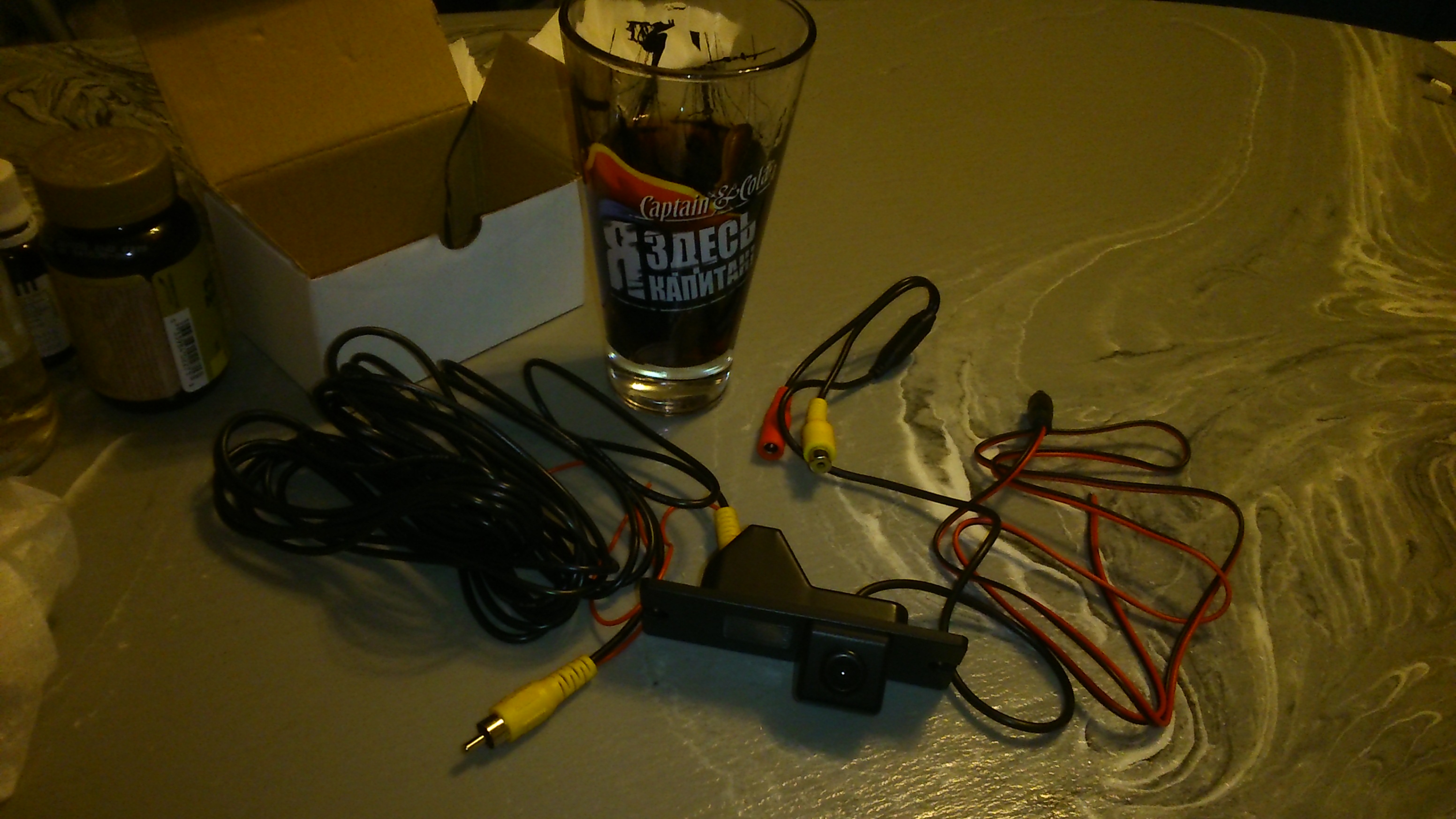

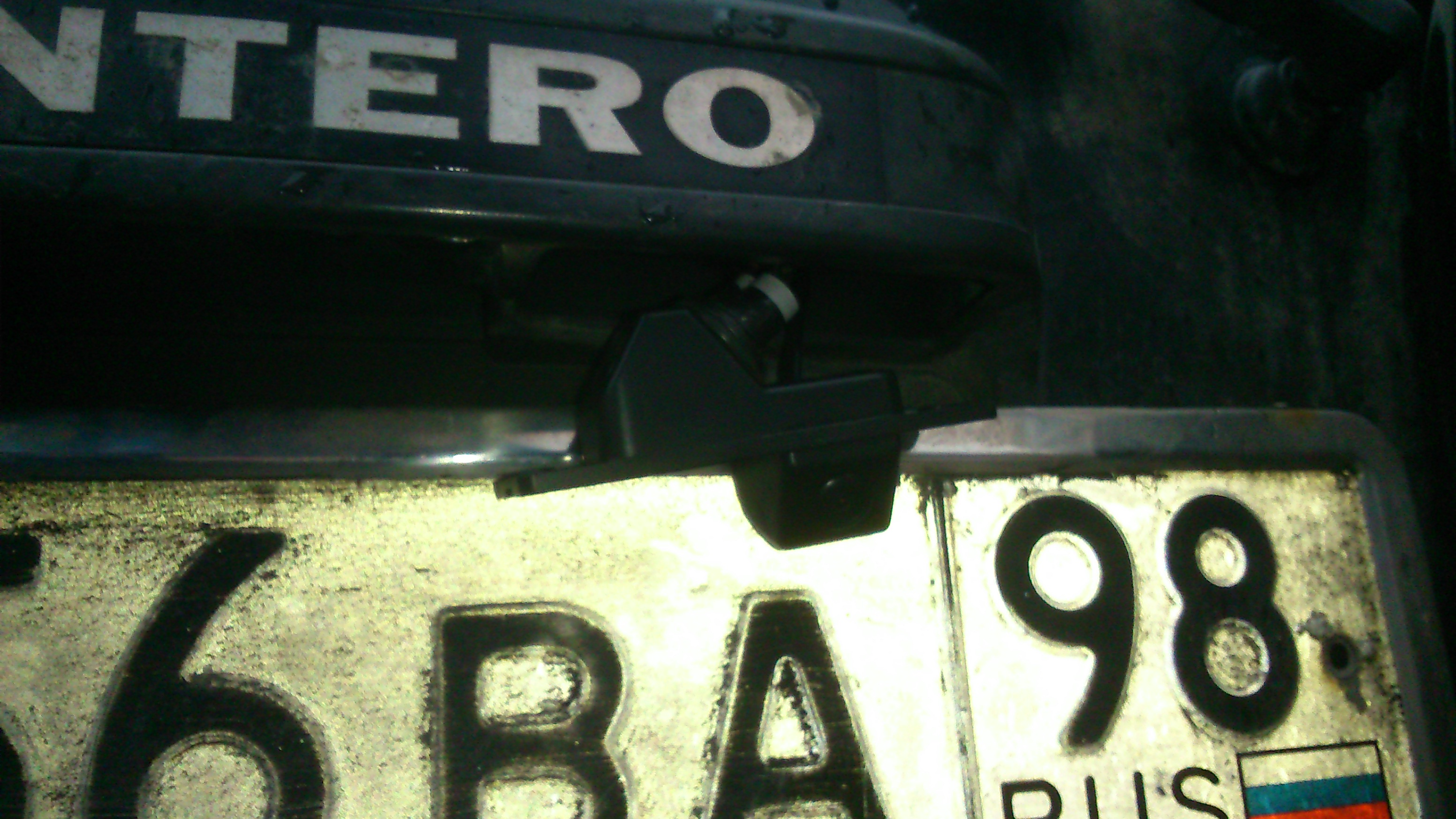

Супруга подарила камеру заднего вида, сегодня пол дня ставил. Точнее пол дня снимал-ставил обшивки...
Заодно починил подсветку номера- оказывается в задней двери просто был отключен коннектор

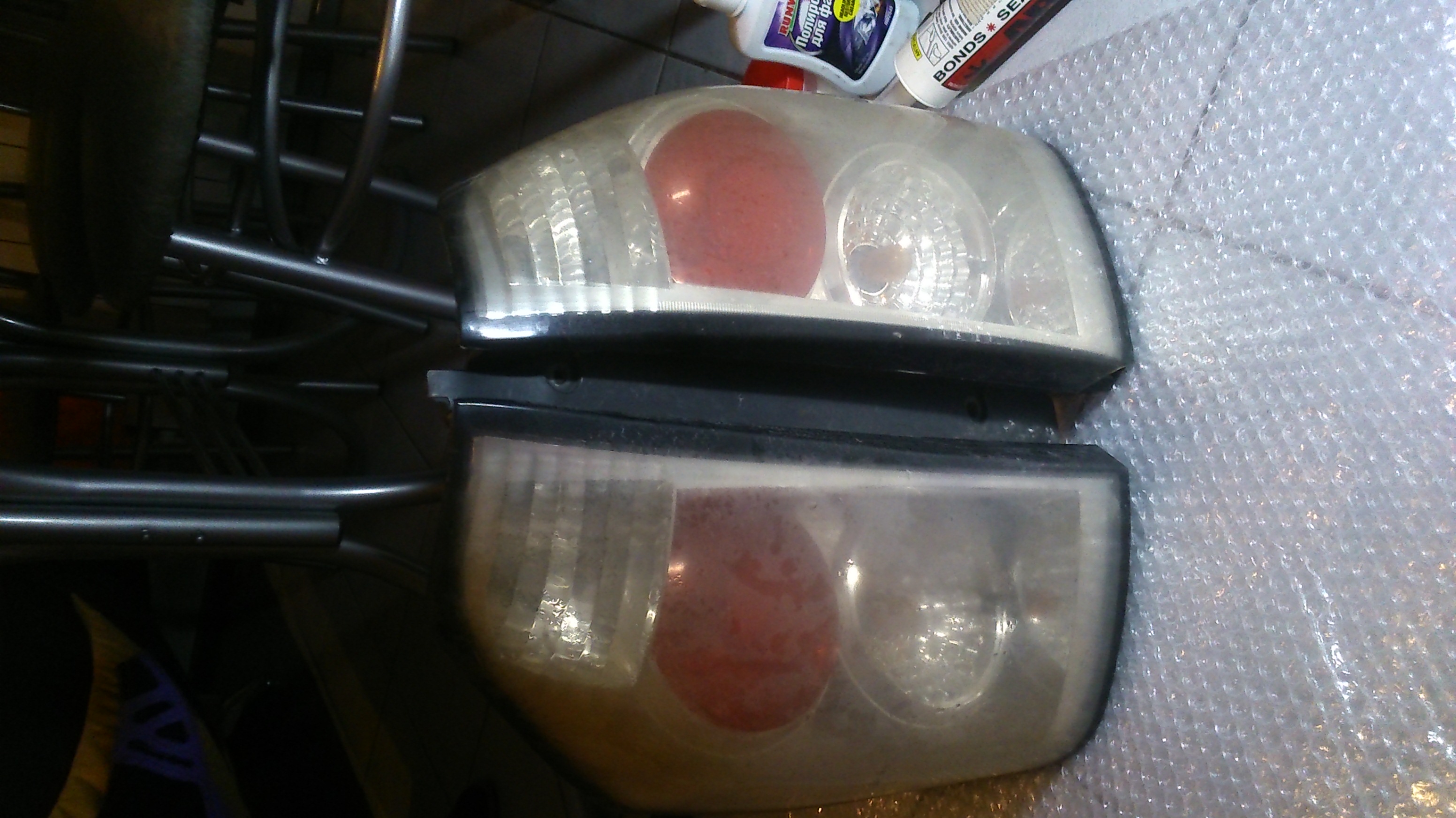

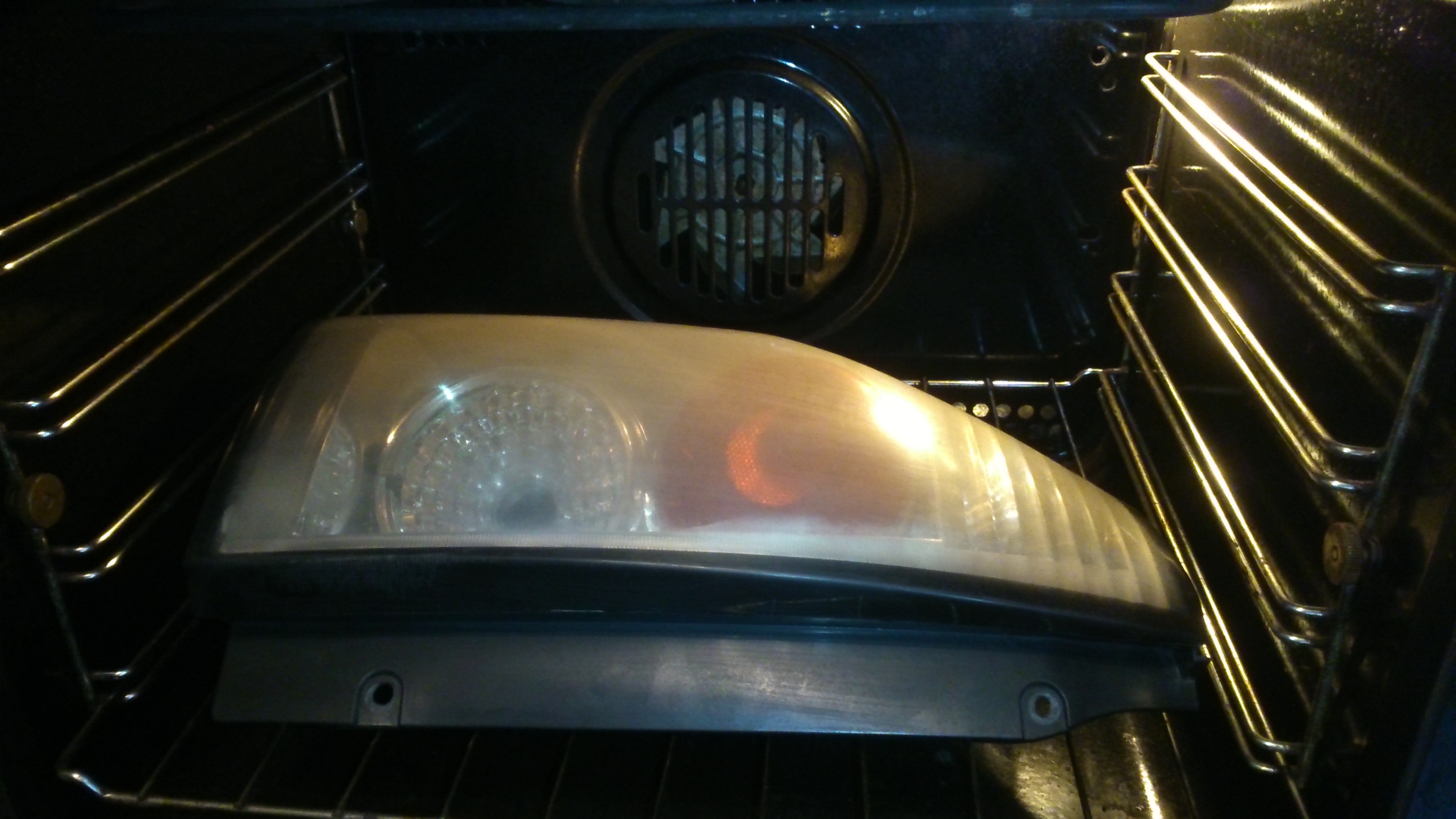

Переборка фонарей закончилась неудачей- кто то затолкал не подходящий герметик туда куда не нужно...фонарь начал плавиться и терять форму, а герметик так и не тронулся. Только стекло потрескалось по краям
Полирнул стекло, Проклеил термоклеем со всех сторон и вернул на место
А какие фонари штатно были на монтерах 2001 года?

Re: Черный Бегемот (Montero 2001, 6g74)
Подогнали приблуду для диагностики, выдает ошибки со следующими кодами:
P0421
P0431
P0441
Скриншот еще прилагаю
Подскажите, куда копать? Уж не в сторону ли катализатора? Может кто сталкивался?

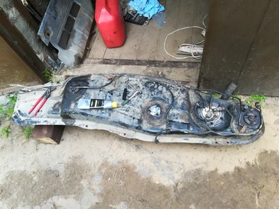

Пришел черед перетряхнуть передние тормоза, по аналогии с задними купил диски-колодки Brembo, пару ремкомплектов, пластины новые. Правда суппорта перебирать не стал- холодно было, да и поршни с пыльниками при осмотре показались в весьма неплохом состоянии

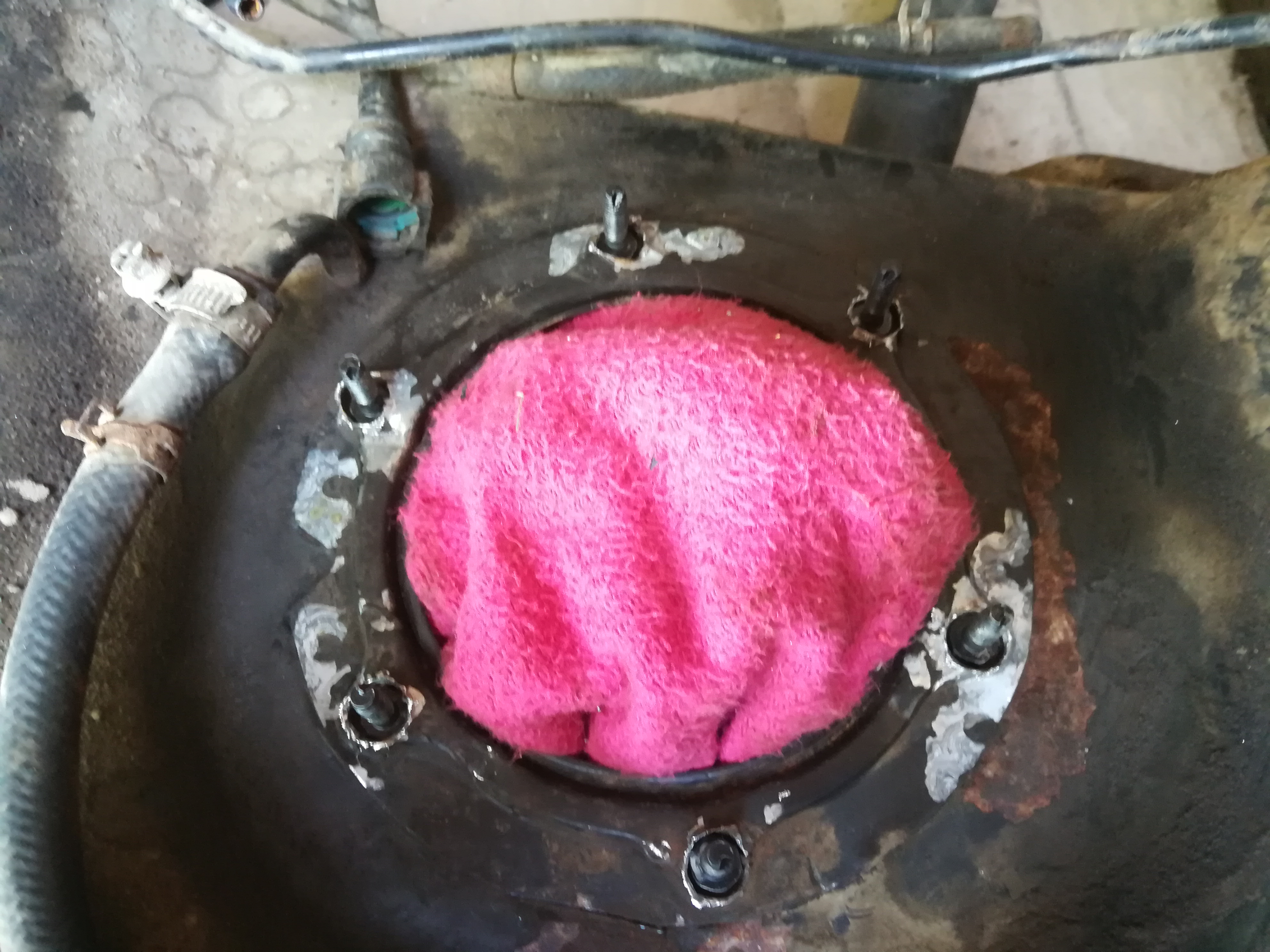

А еще появилась проблема с топливной стрелкой- заводишь машину- лежит...потом сама собой оживает. Но если машину заглушить и завести снова- опять лежит...мистика какая то

За полгода успел перебрать передние суппорта, поменять колодками задние, топливный датчик, приборную панель(проблема со стрелками решилась, но почему то не работают индикаторы левых колес), подшипник на вентиляторе охлаждения. Еще бак снимал, переваривал шпильки на насосе, заменил и сам насос(правда умудрился сломать пластиковый штуцер напорной магистрали- пришлось колхозить при помощи газовой горелки, медной трубки, шлангов и нихромовой проволоки). Также была сделана прошивка эбу.
