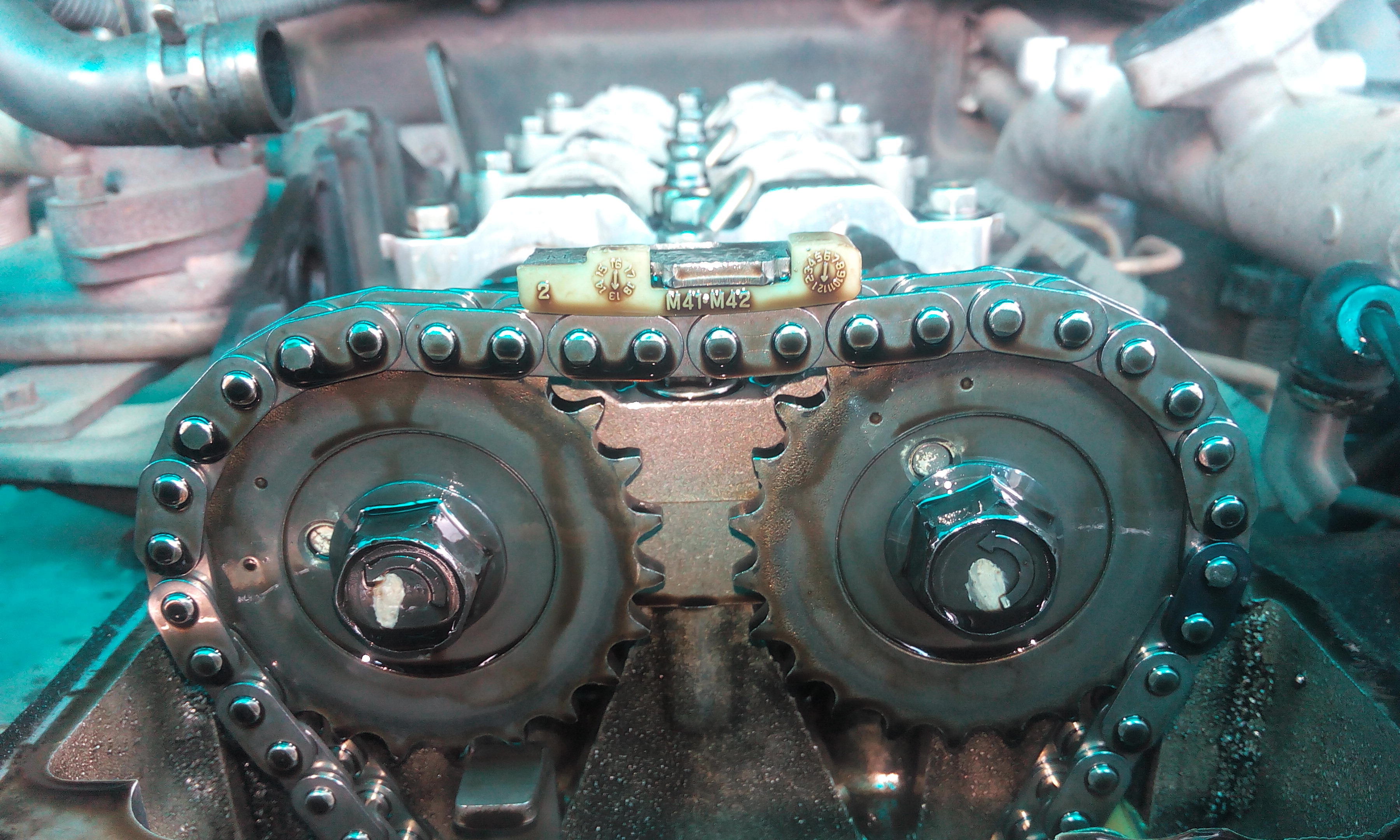

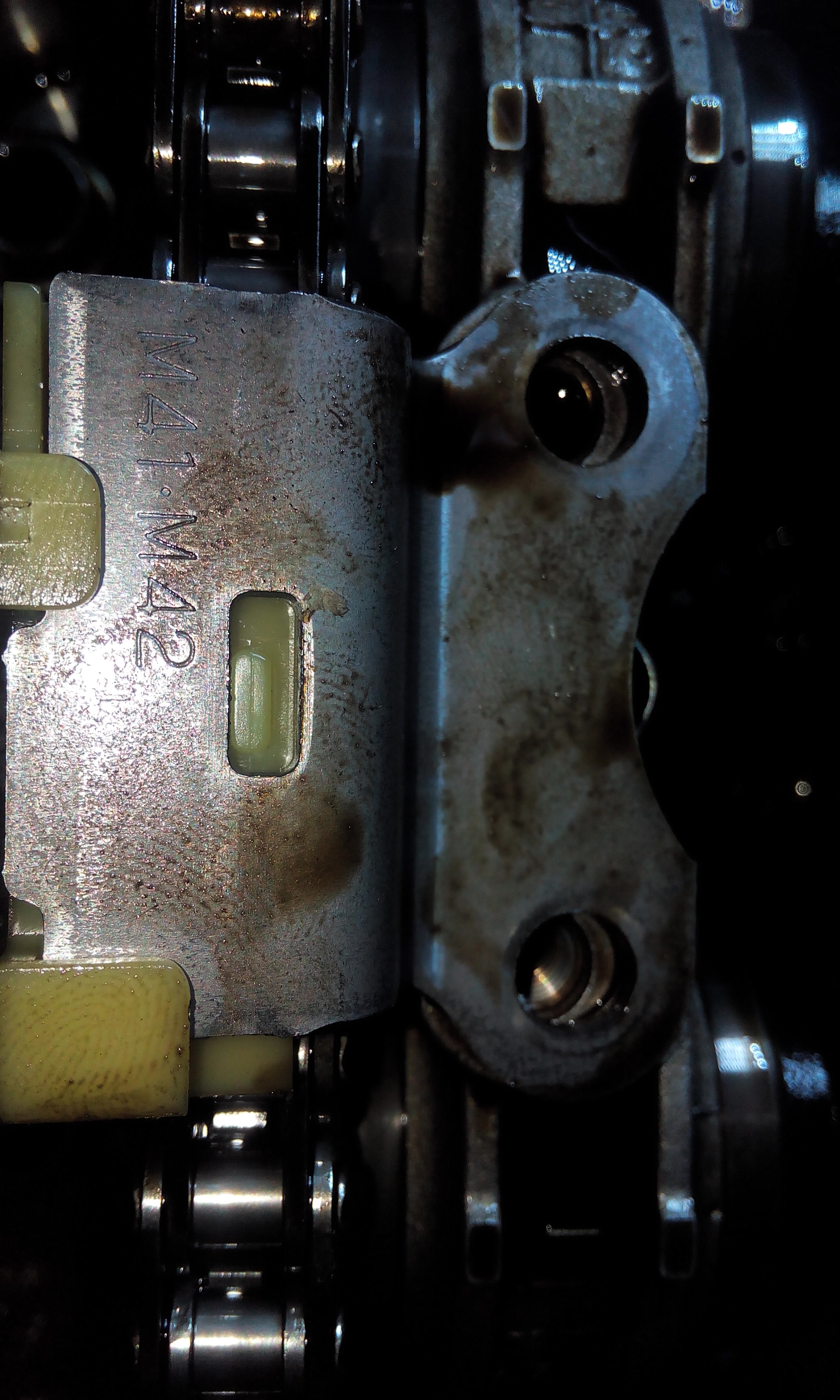

сегодня пришел успокоитель цепи, но поставить его не возможно, брал в рольфе оригинал. Он тупа туда не встает, надо под него прокладки по сантиметру ставить и в бок как то выпирает, я уже весь измучился! Толи я дурак. толи мотор без этой штуки должен быть. Уже не знаю чего делать........SNOOPER писал(а):Не должно, если натяжитель нормально натянут, и рабочий, не перетягивает.
Отсутствует верхний успокоитель цепи!

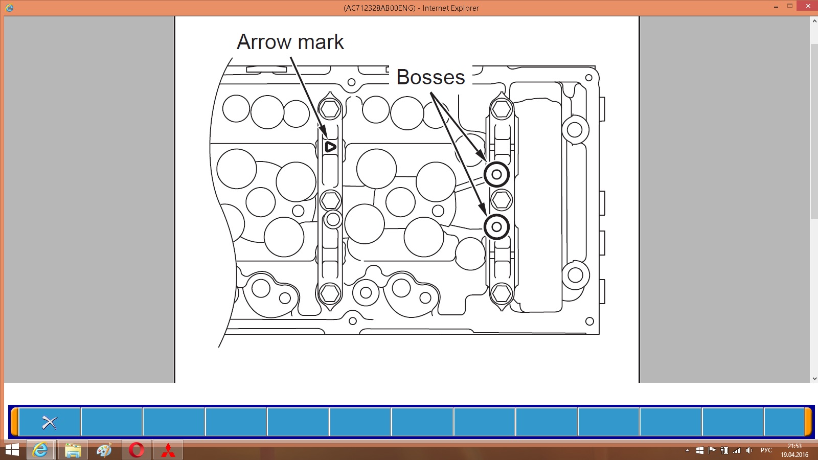

Re: Отсутствует верхний успокоитель цепи!
Походу "рукодельники" этот мотор первый раз видели.
Первая постель перевёрнута на 180 градусов.
Должна стоять так как на рисунке.
Я так и понял, сравниваю свое и фото с форума и понимаю что что то не так, теперь понятно.SNOOPER писал(а):Походу "рукодельники" этот мотор первый раз видели.
По высоте встанет, он и должен цепь прижимать.aldusy писал(а):

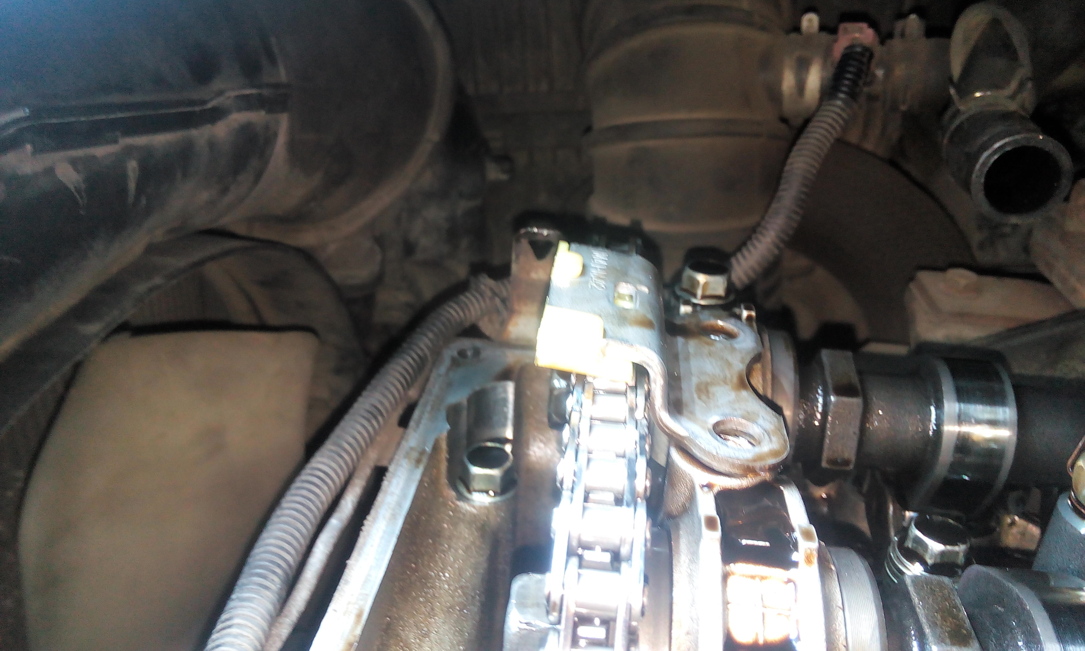

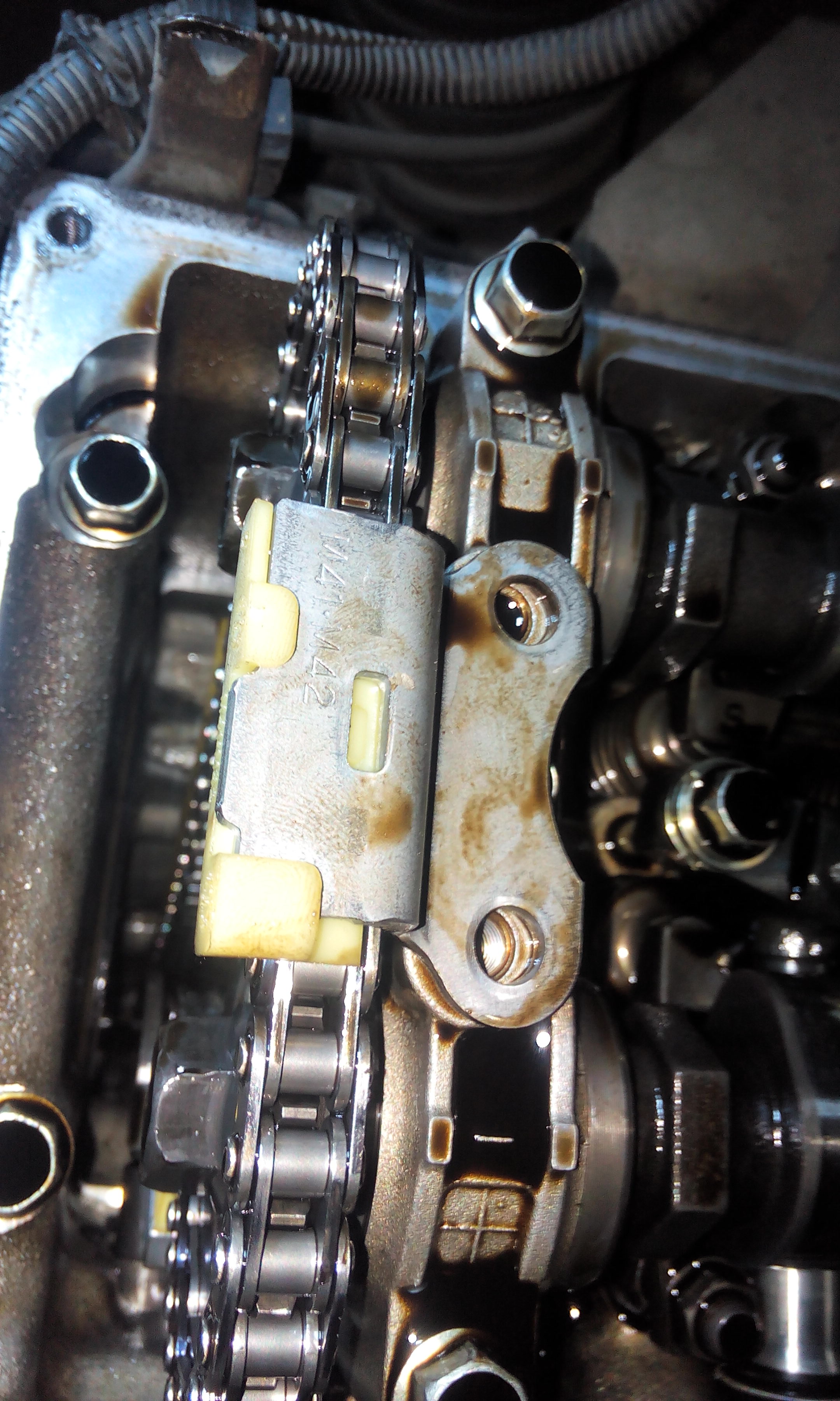

и так уважаемые форумчане, сегодня занялся переворотом пастели. Не стал разбирать все как вы советовали. Сделал по другому, снял натяжитель цепи, и валы стали немного подвижны если их ключем на несколько градусов поворачивать. Прикручивая пастель продолжал двигать распредвалы, ничего не закусило. Поставил верхний натяжитель, цепь он действительно прижимает, и находится в плотном контакте с ним, далее поставил взведенный натяжитель и прокрутил стартеров коленвал, цепь тутже натянулась. Собрал, завел. полчаса поганял, снял опять крышку, попробывал на нагрев пастели, все одинаковые, собрал все на место, завтра поеду прокачусь.aldusy писал(а):Ну вам же сказали проверить распредвалы это же не трудно. если не будет закусывать.если все нормально поставите успокоитель и все.

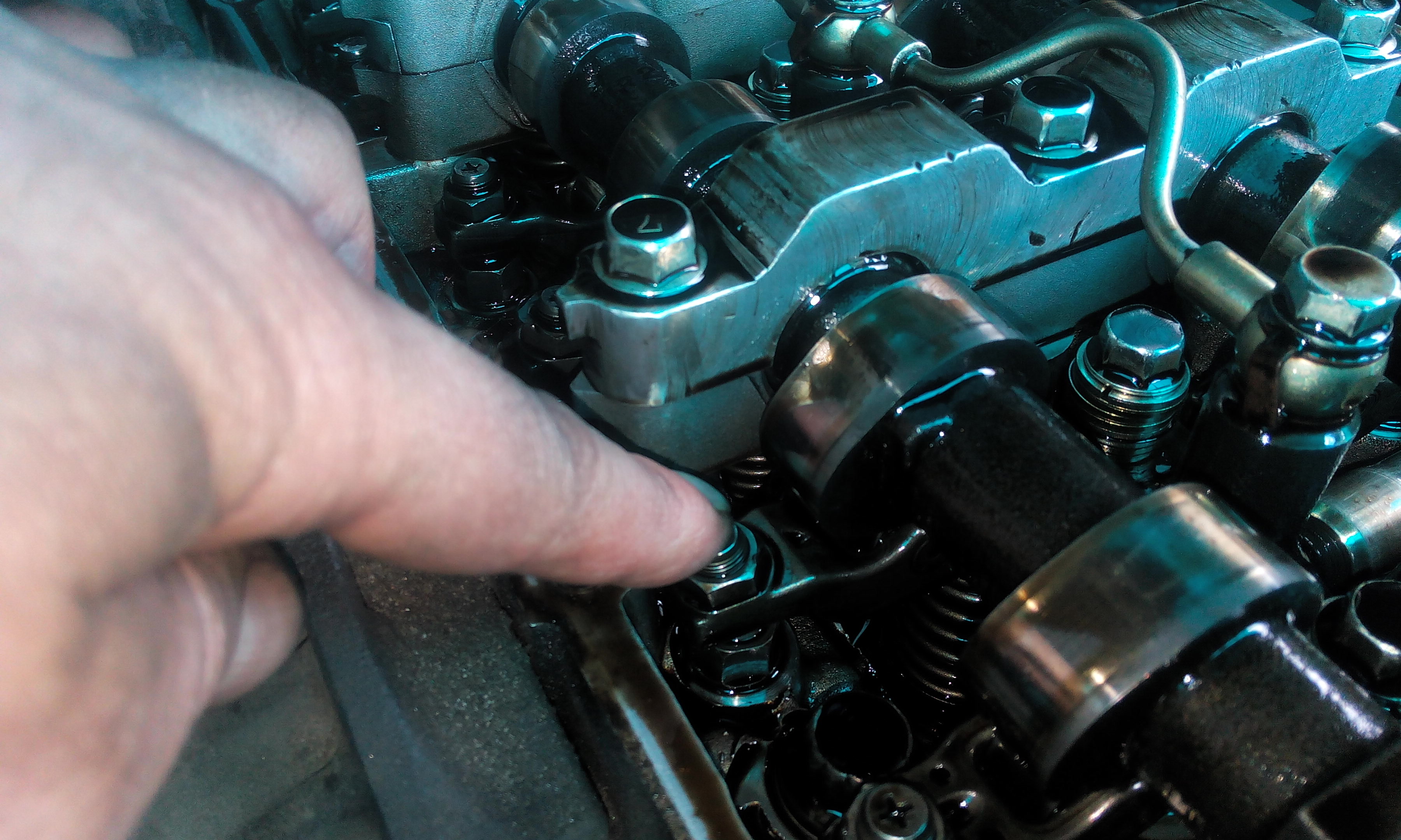

С клапанами правда не разобрался хотел проверить зазоры! И подскажите коромысла опираются на штырь где гайка и винт, ТАК он должен шататься???? ФОТО с этим штырем ниже! я так понял им выставляется зазор! Спасибо!

соединение подвижное- с другой стороны регулировочного винта- наружняя полусфера

спасибо, теперь все ясно, завтра попробую проверить и подрегулировать, мануал уже нашел, не получится доверюсь проффесионалам!!!!Dieseltronic писал(а):соединение подвижное- с другой стороны регулировочного винта- наружняя полусфера
Спасибо всем за консультации!
