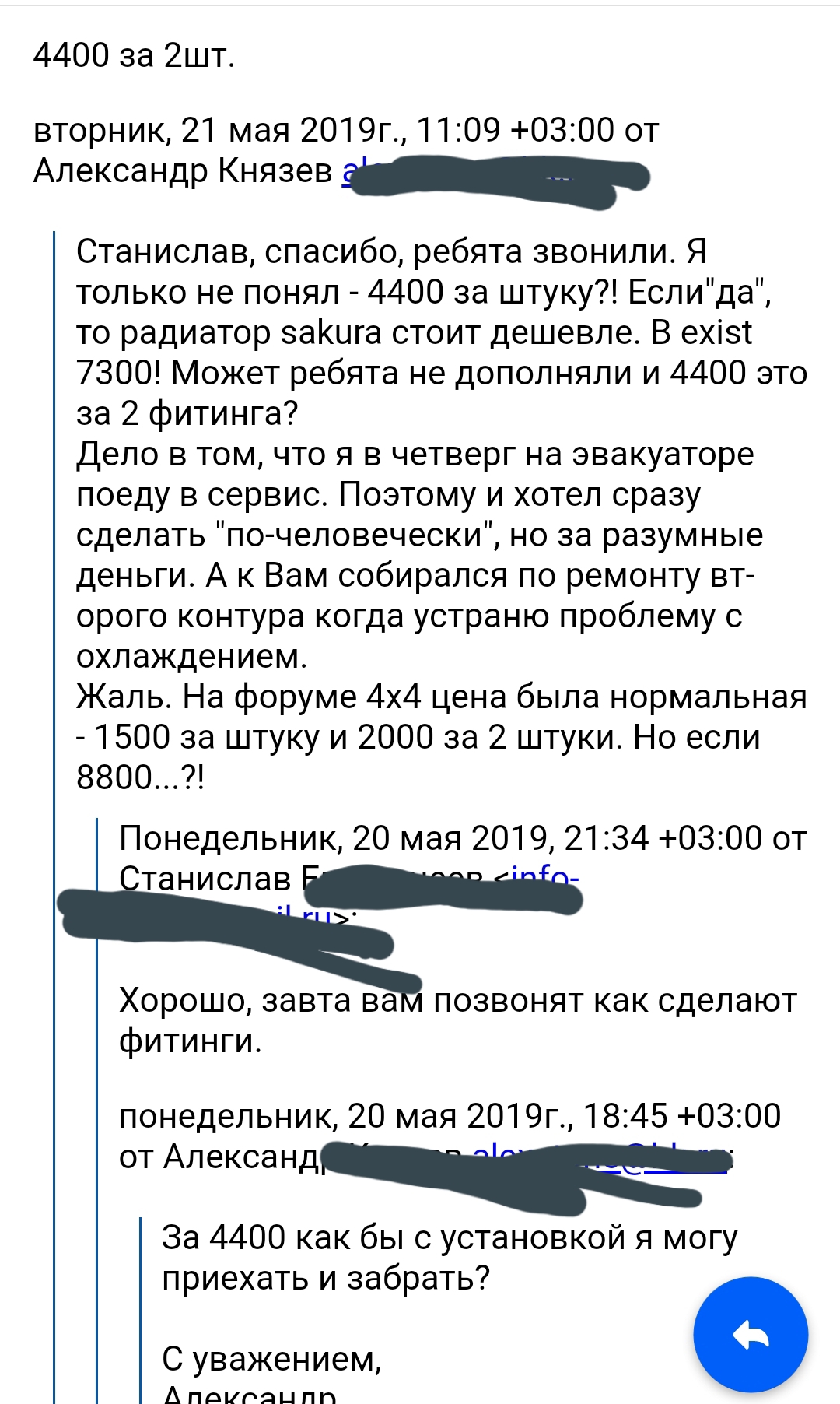

Написали, что "руководство" готово пойти на встречу и продать 2 штуцера в порядке исключения без пригона авто! Я уж возрадовался...! Рано! Цена за штуцер 4400 ,т.е. как с установкой! Т.е. за все - 8800! Радиатор Sakura на EXIST 7300!!! Б-я, куда катится мир! Не пойму - создавать такую машину, позиционировать как "вездеход",,, но засовывать узлы и агрегаты на 2-3 года! Меняй радиатор - масса металла, работы..., чтобы из-за какой-то фитюльки вся эта чехарда! Разочарование...

alexstone писал(а): 21 май 2019, 17:01 Цена за штуцер 4400 ,т.е. как с установкой! Т.е. за все - 8800!
Зачем врать? Я же вам написал, что 2шт. 4400р. и делали их по вашей просьбе.

Никого не хотел обидеть. Видимо что-то не сошлось и по времени и по информации. Вашу ремарку "... 4400 за две", увидел поздно после того как сделал ремонт! Так что примите извинения. Думаю изготовленные штуцера не пропадут. Пришлось поменять радиатор, т.к. на оставшийся обломок штуцера что-то крепить было нецелесообразно по причине возможной течи при нагрузке. Если бы встал вопрос о разумности смены радиатора или его модернизации посредством установки новых штуцеров, изготовленных Станиславом, несомненно отдал бы предпочтение изделию Станислава. Не вижу необходимости менять рабочий радиатор. Единственный момент - с радиатором пришлось менять и длинный шланг (вдоль балки). Он был дубовый и деформировался в районе хомута. Станиславу и его полезному мастерству - просто дружеская рекомендация - если даны контактные телефоны на сайте, то эти телефоны должны оперативно реагировать на звонки! Всем удачи в паджероводстве!
