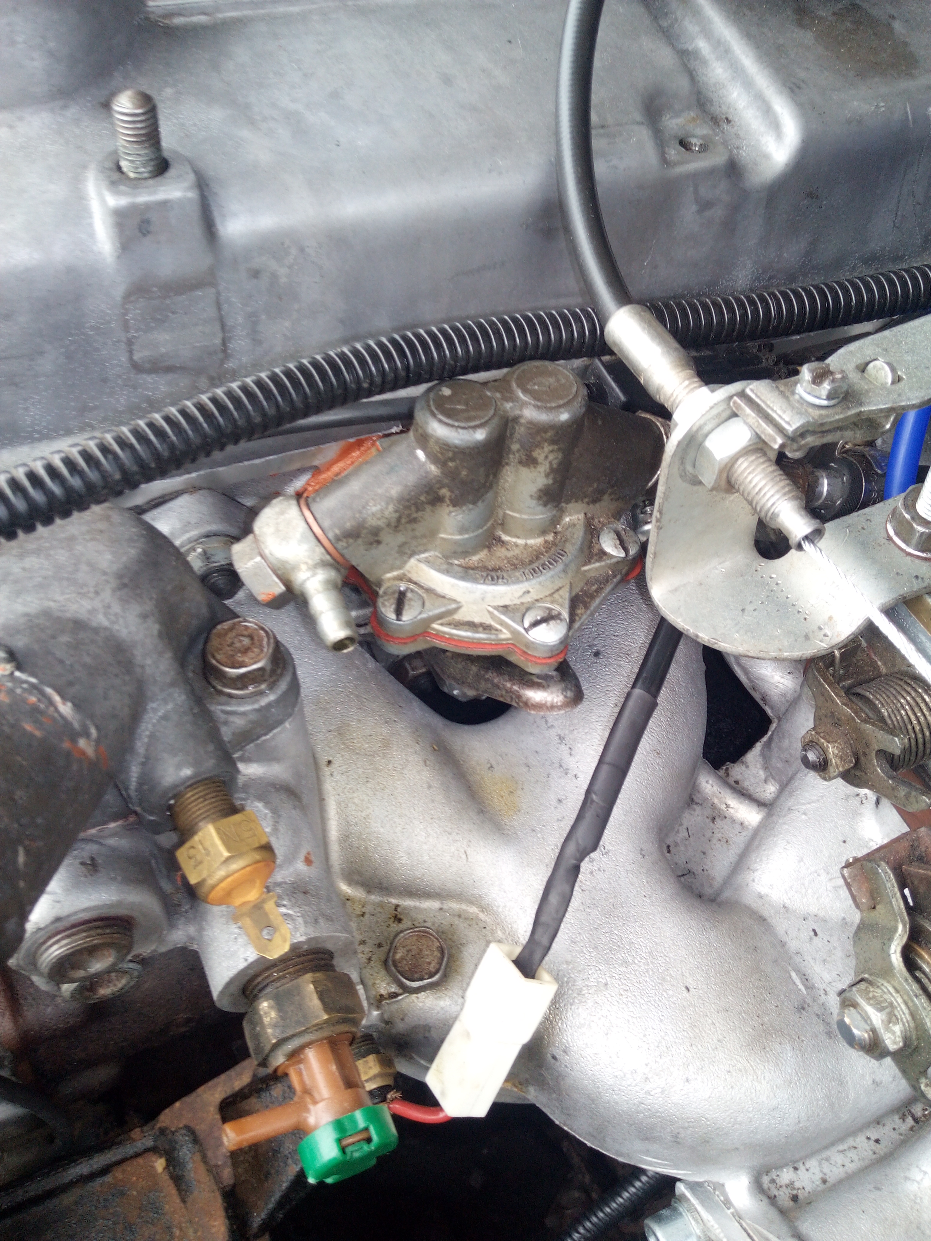

Бензонасос 4g54 - что ставить?
Сообщение Искандер 32 »
Приветствую всех. Видел на ютубе ролик, умелец сваял переходник с рычагом под бензонасос Пекар с жигулей, ни кто не в курсе деталей? А то ролик очень короткий, да и рассмотреть детально там трудно. Можно конечно по его принципу сделать по месту все, но лучше по образцу конечно.

Искандер 32
Сообщения: 50
Зарегистрирован: 04 мар 2020, 07:08
Двигатель:: 4G54
Мой автомобиль(и):: Паджеро 2 ; МВ W210 Е240 ; Шевроле Нива.
Откуда: Клинцы
Вот, Пекар внедрил
