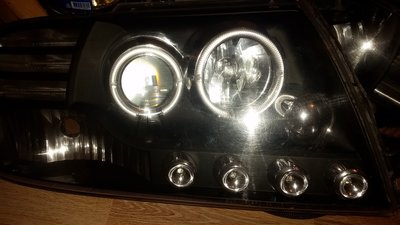

Я воткнул вместо прожектора дальнего билинзу 3.5", теперь два ближних и один дальний, плюс поставил нормальные коб диодные глазки...
Есть нюанс покрытие маски зеркальное пипец какого херового качества дунеш слазит(((( я не знал и запрол пришлось еб....ся с зеркальным оракалом. фотки скину после коммандировки если надо

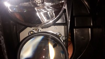

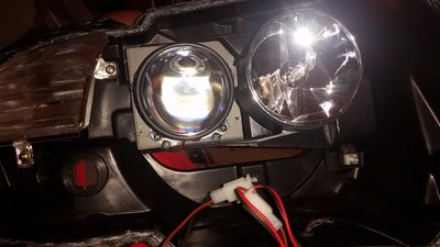

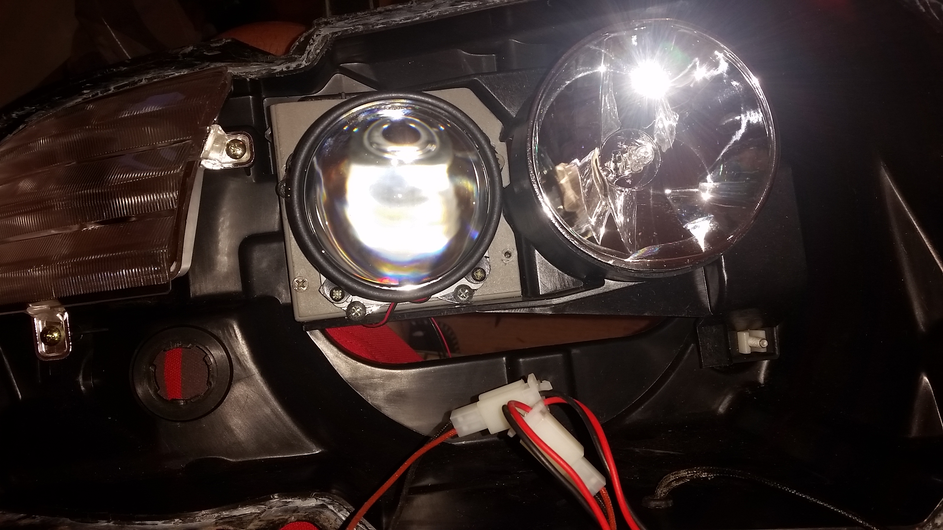

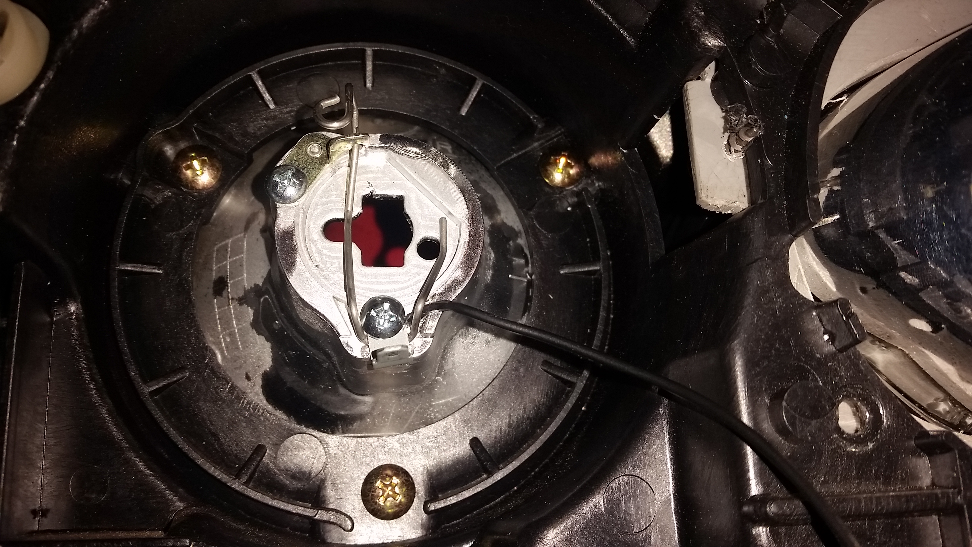

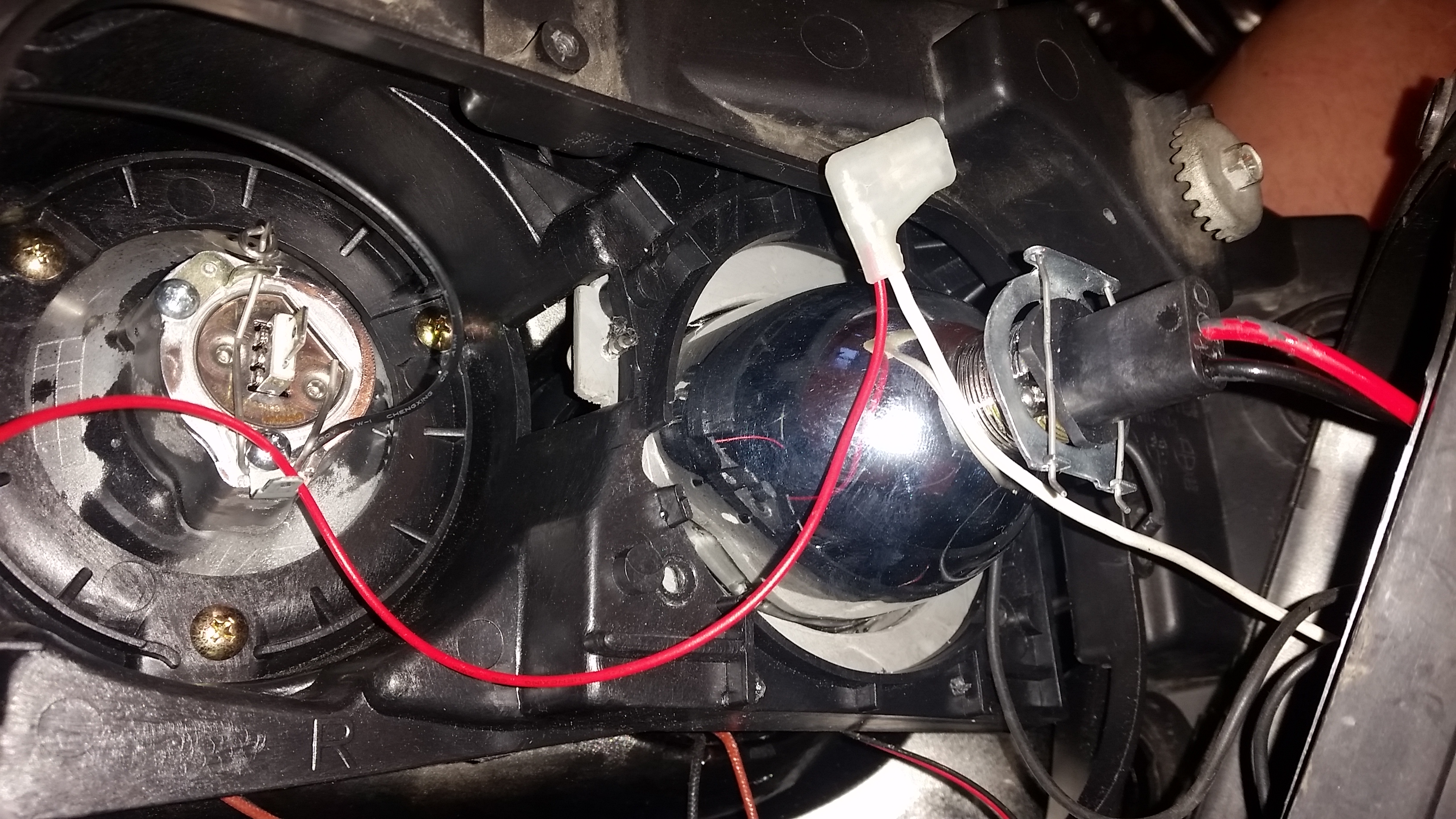

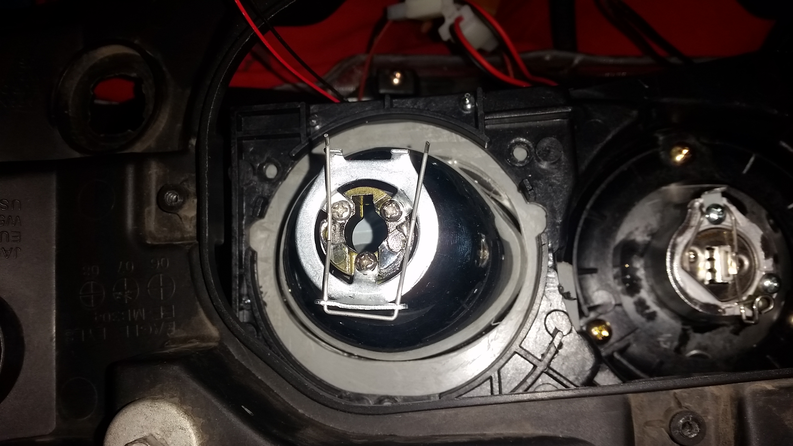

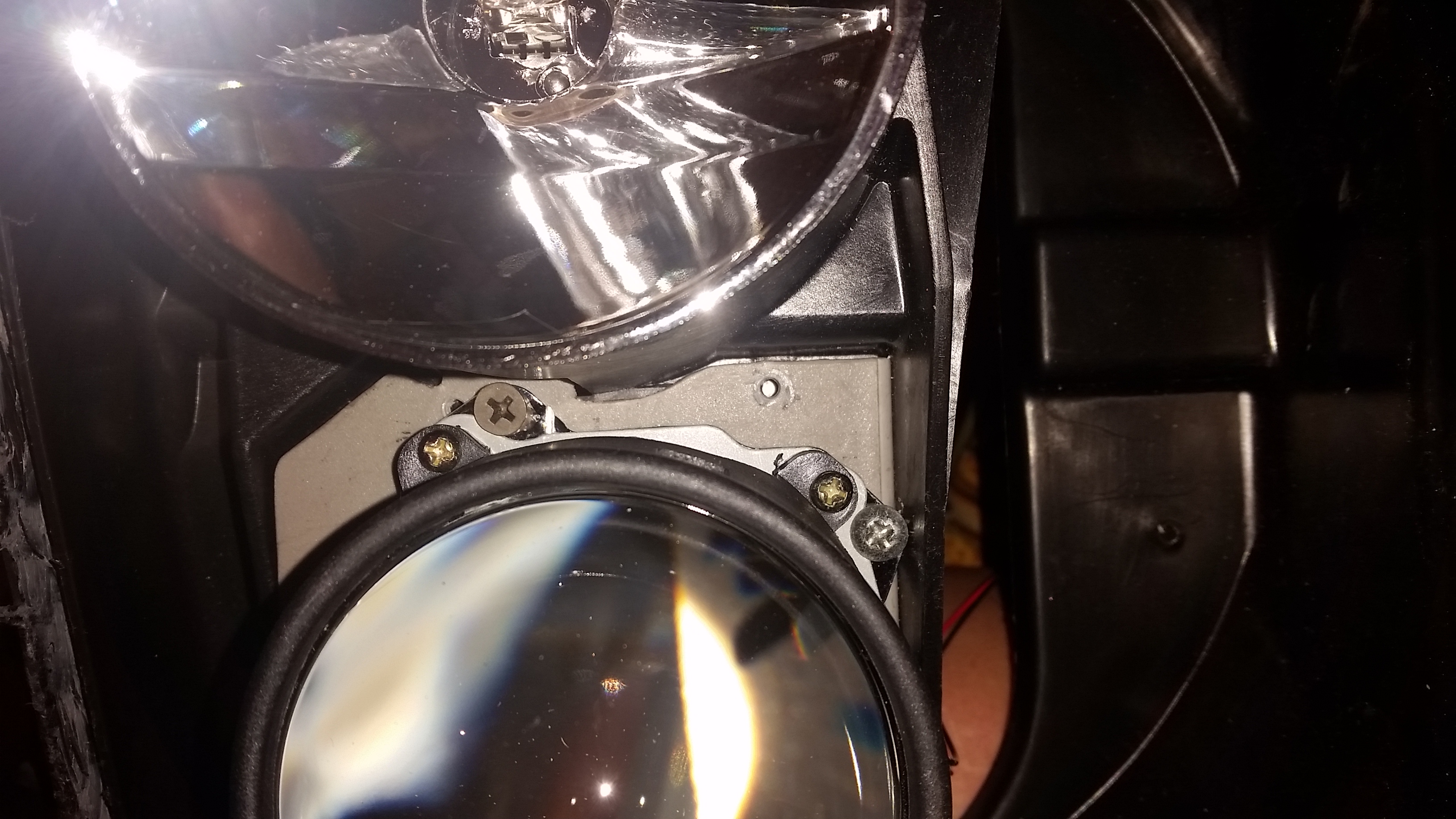

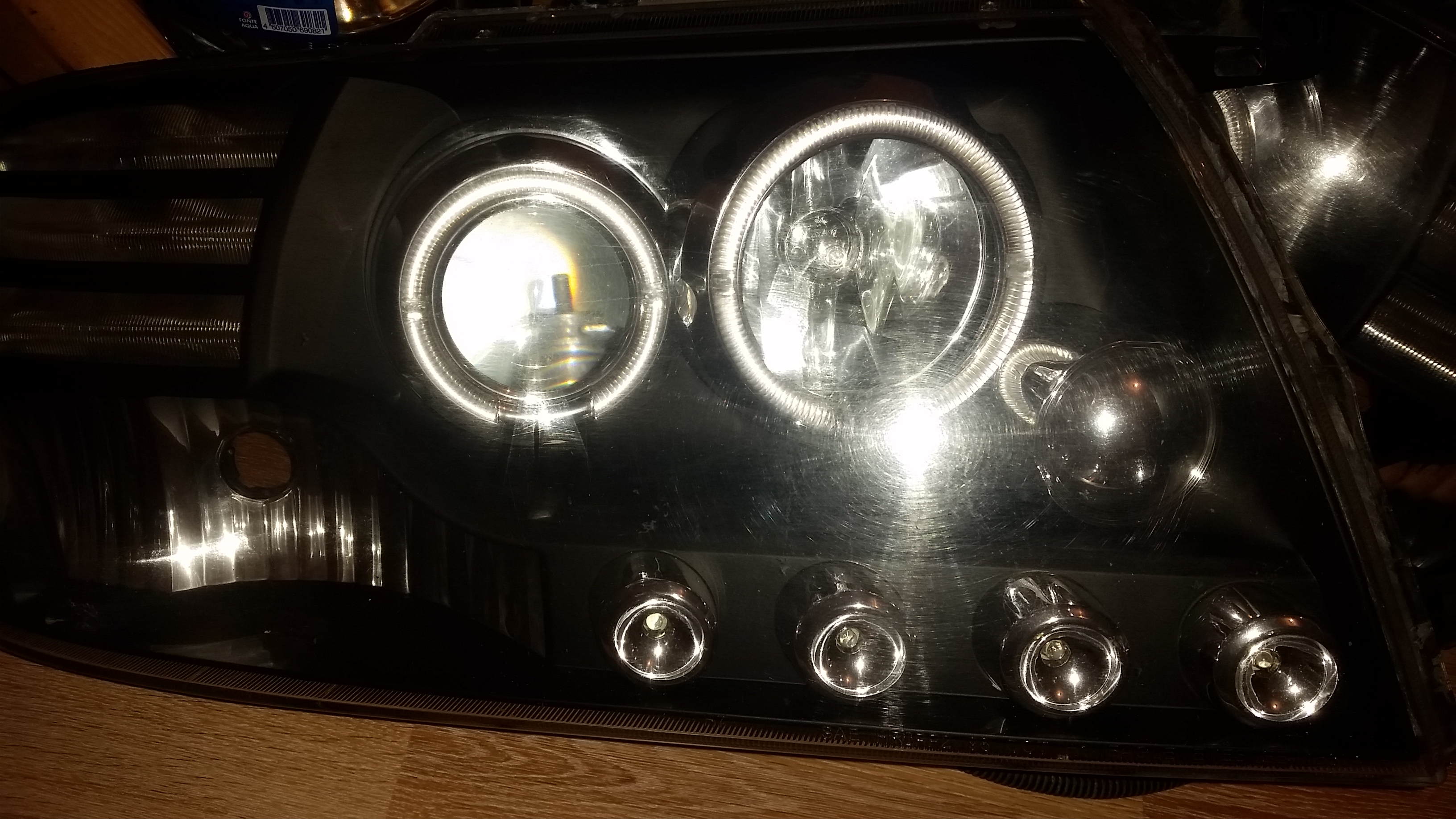

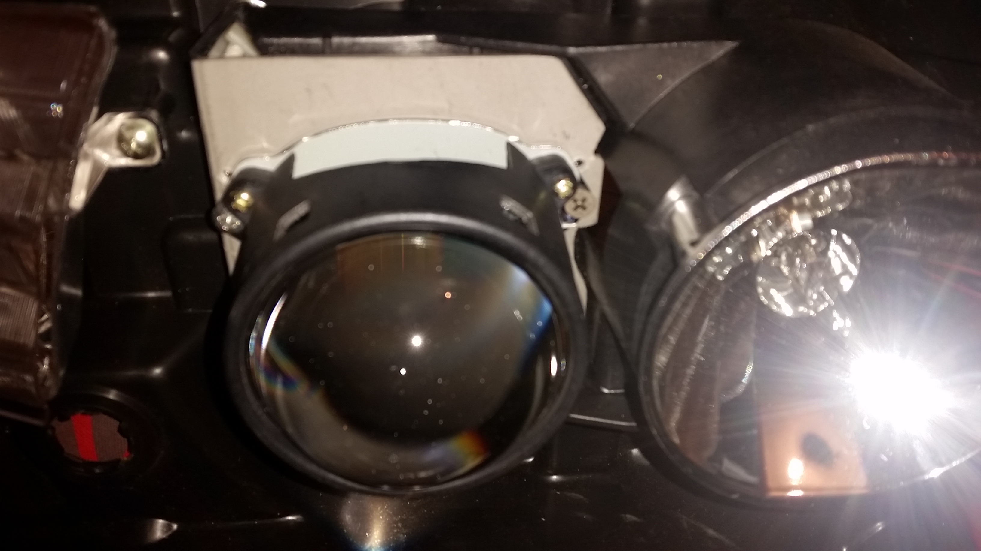

И у меня такие фары подверглись модернизации)))) :;-):

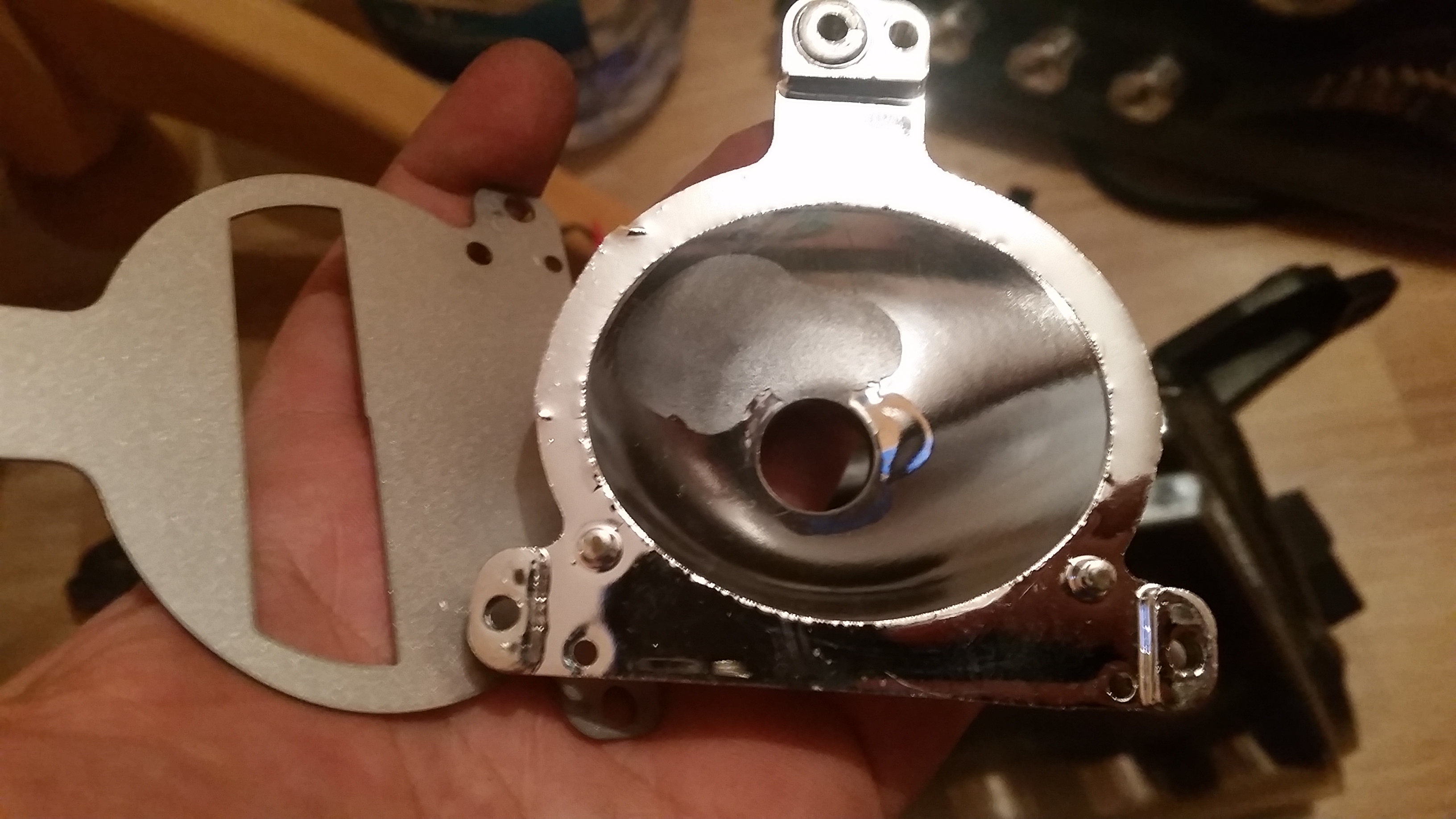

После того как поплыл отражатель родной линзы,
купил два комплекта кятайских БИ-линз 2,5 и 3 дюйма. Хотел забубенить ка в БМВ по формуле 4/4, ближний/дальний )))))
Но с постоянной потребностью в а/м только заменил штатную линзу на 3-х дюймовую. с минимальными переделками. Дальний пока не тронутый остался.

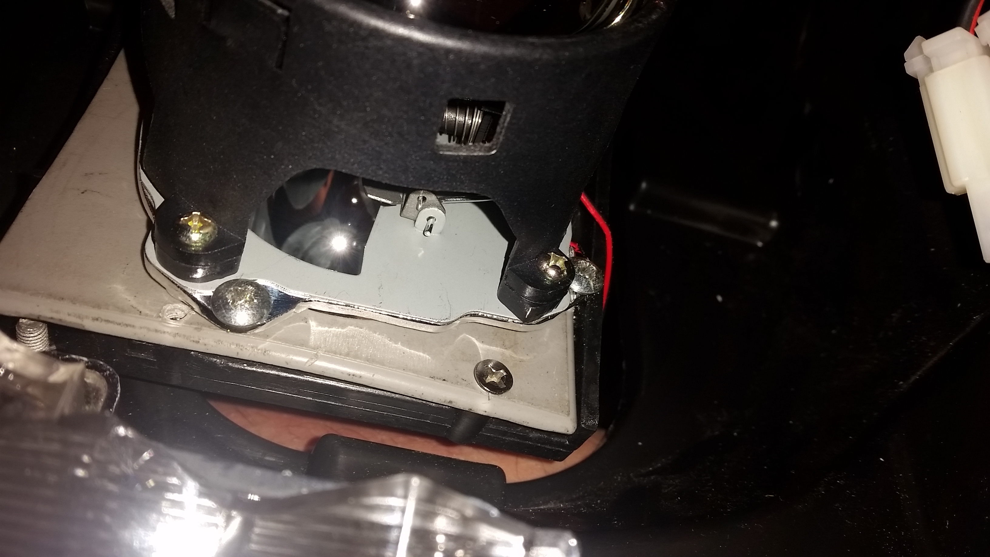

Линза закреплена через переходную пластину из жесткого пластика, крепил саморезами сначало пластину, а потом линзу. Как показала практика, достаточно только 4 самореза крепящих и линзу и пластину. :*OK*:
Подключение шторки:
Результат, как тут и было)))
