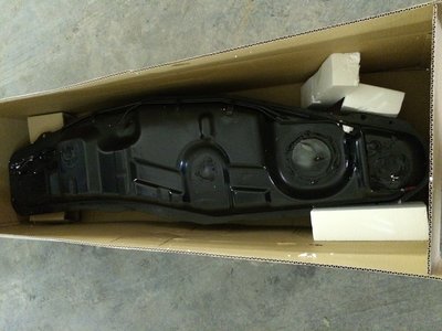

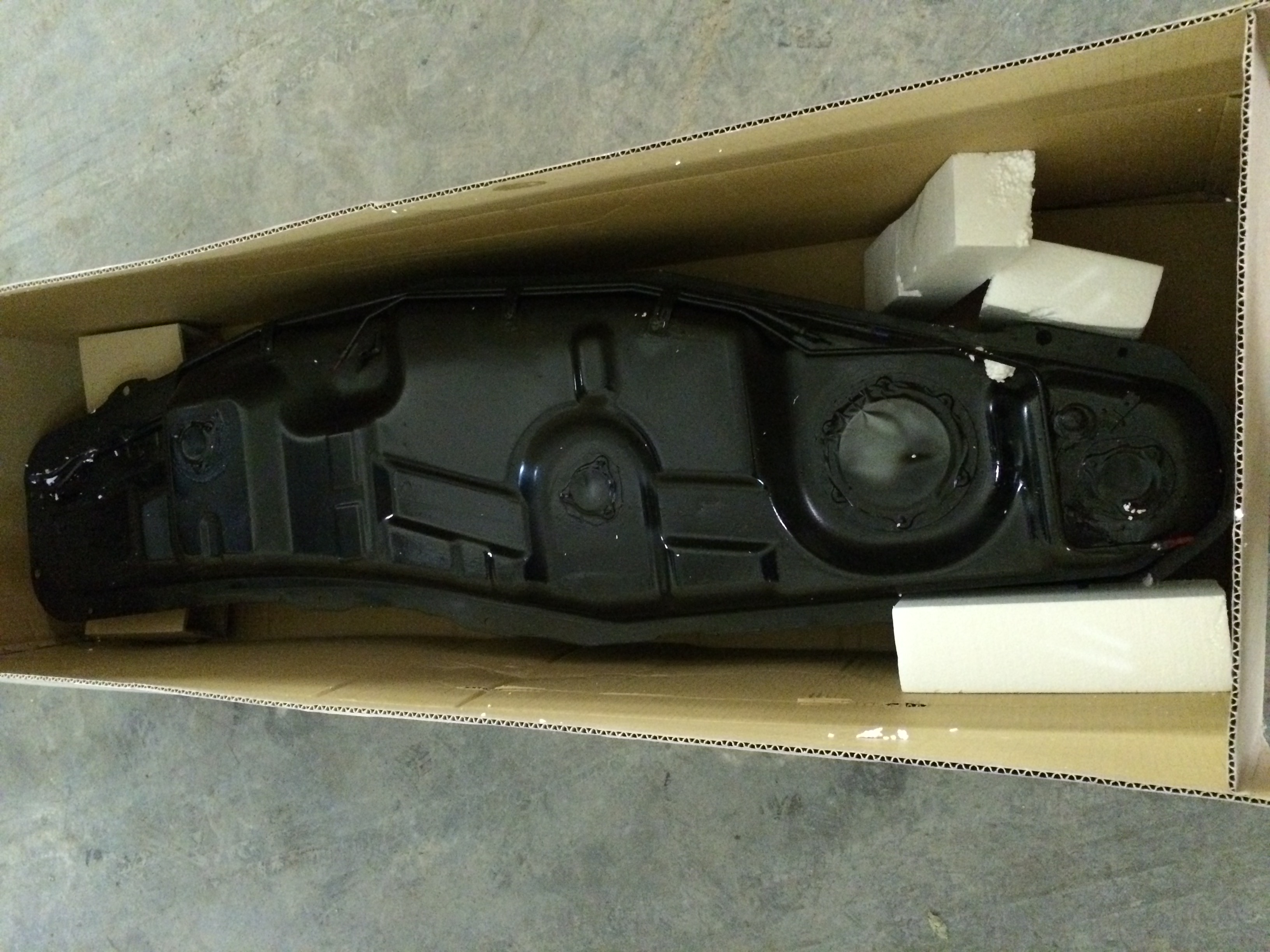

Вечером зафоткаю бак;) а это все баловство. И ценник гуманный и машина сгниет раньше чем сам бак;)

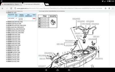

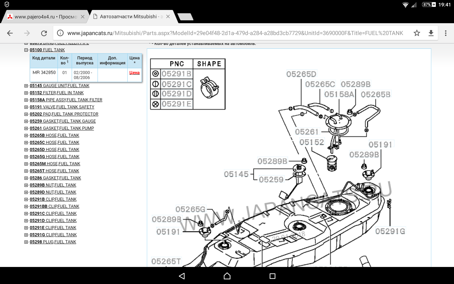

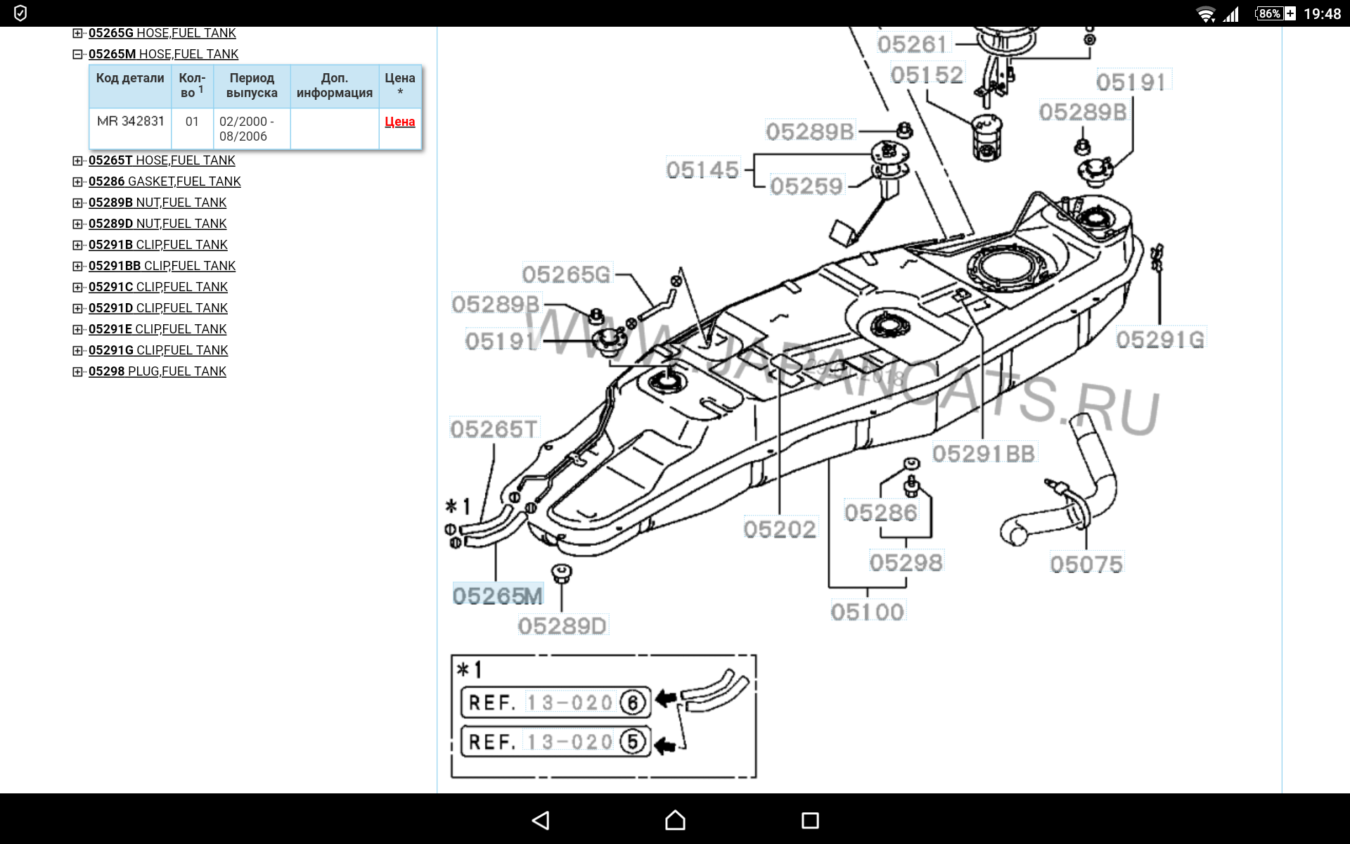

По ASA бак 1700A163 проходит как замена штатного MR342850. Этим и обусловлен вопрос по размерам трубок и наличию пробки слива.
VadimOrlovSpb
Сообщения: 52
Зарегистрирован: 04 апр 2014, 10:30
Мой автомобиль(и):: Pajero 4
Re: топливный бак от П4 к П3 пойдет?
Сообщение VadimOrlovSpb »
japancats говорит, что период выпуска бака 1700A163 с 2003 по 2006, и пробка сливная есть. Артикул шланга подачи MR 342831, я такой заказывал, когда бак менял (для трубки 12мм). У бака от П4 1700A408 должны быть трубки 10 и 12мм без сливной пробки.
