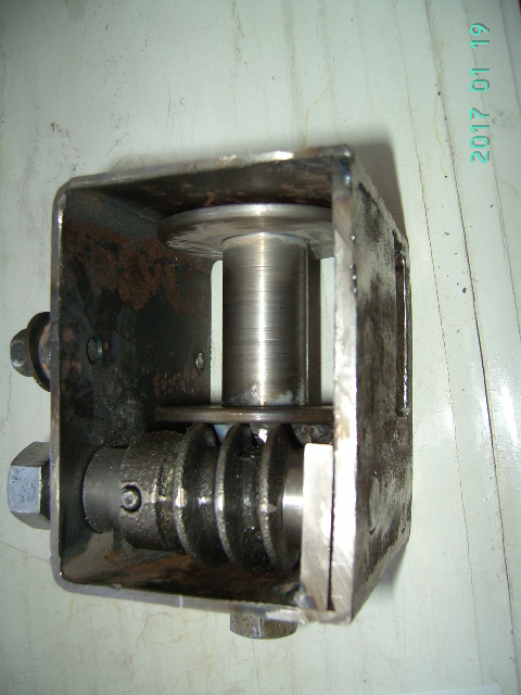

Продолжаю мудрить с запаской. Отдал токарю в работу. Как сделает, сниму готовые размеры -поделюсь результатом. А пока только эскизы.
запаска1.docx
(72.42 КБ) 103 скачивания
запаска2.docx
(74.78 КБ) 74 скачивания
За основу взята профильная труба 100х100мм. Стенка трубы 3 мм. Размеры подогнаны под размер штатной конструкции, кроме ширины. Ширина - под размер ширины балки, на которой крепится лебедка, для увеличения размеров барабана под трос. Диам. троса подразумевается 4-5 мм.
Re: Про запаску на НМПС
Добавлено: 19 янв 2017, 15:43
дед61
Здоровья всем и денег боле.
Сегодня забрал подьемное ус-во запаски, тросовый вариант. Завтра буду примерять,подгонять,ставить.
Предварительно, завернул шпильки вместо крепежных болтов, попробовал поставить на место ( примерка), все хорошо,но придется два отверстия в балке чуть разработать круглым напильничком в сторону салона. Так как, если закрепить все как есть(а это получается), то при этом верхняя плоскость подьемника не будет паралельной балке. Размеры снял , но забыл в гараже. А может ни кому и не надо?
Добавлено: 20 янв 2017, 12:37
дед61
Все установил на место, все получилось.Пришлось не много рассверлить штатные отверстия, что бы все встало как надо. И окно для троса сделал больше. Заснял видео,как работает подьемник, в гараже блин забыл видеорегистратор.
Ну предварительно по устройству подьемника. Я сделал в штатных размерах. Можно увеличить по 1см. по длине на каждую сторону. Ширина определена по имеющейся стандартной профильной трубе 100х100. Ну а высоту надо подгонять в штатный размер 70мм. Итого получается коробочка в разрезе 100х70 и длина 100.Диметр барабана под трос 25мм. (можно 30 сделать).Палец ведомой шестерни диам.15мм. (очень прочная сталь попалась, только шлифмашинкой удалось убрать лишний размер.) Длина пальца -по ширине балки, к которой крепится подьемник- это дает возможность зафиксировать палец от продольного перемещения.Мало ли придется разобрать, смазать, или перепасовать тросик.Длина барабана под трос получилась 42,5мм. Обьема барабана вполне достаточно для 1,5 м. троса диам. 4мм.(это у меня тросик такой, с заплетенными концами получилась длина ок. 1,2м. ).К лету приобрету тросик 6мм.(если есть такой размер) и его сделаю.Для надежи. А на сегодня осталось сделать защиту от грязи самого подьемника и сделать и одеть чехол на запаску, так же зашита от грязи. Да, может быть и страховку продумать.

дед61
Рабочий вариант подьемника с тросом для запаски
запаска2.docx
(86.48 КБ) 51 скачивание
https://www.youtube.com/watch?v=KfuPn__5Axs
Первый подьем. Все работает. Будет еще видео. Постараюсь с кем нибудь сделать, одному не удобно. не все зафиксировал.Извините.
