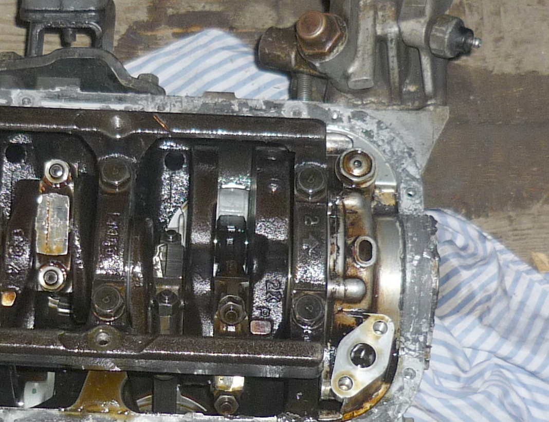

Кстати вот что бывает когда этот клапан просто заклинит.
Хорошо не взорвался. :)
bambrr
Сообщения: 302
Зарегистрирован: 17 июн 2009, 01:41
Мой автомобиль(и):: Mitsubishi Моntero Sport
Откуда: Казахстан г.Актау
Поблагодарили: 17 раз
Re: редукционный клапан
Сообщение bambrr »
еще чуток и шарик бы получился ::-D:

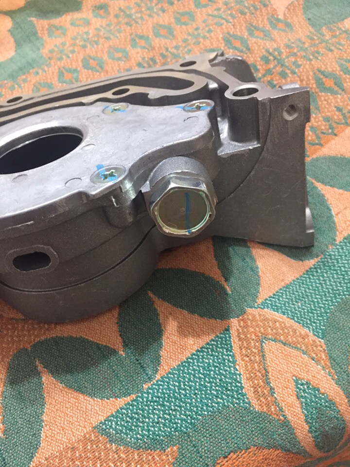

Всем привет!
В общем делаю капиталку мотора, маслонасос ставлю хюндаевский, но вот смутило то что болт редукционного клапана без отверстия, в отличии от того что стоял на моторе. Так и должно быть и я зря напрягаюсь, или всетаки это какой-то косяк? Подскажите кто ставил хюндаевский насос.

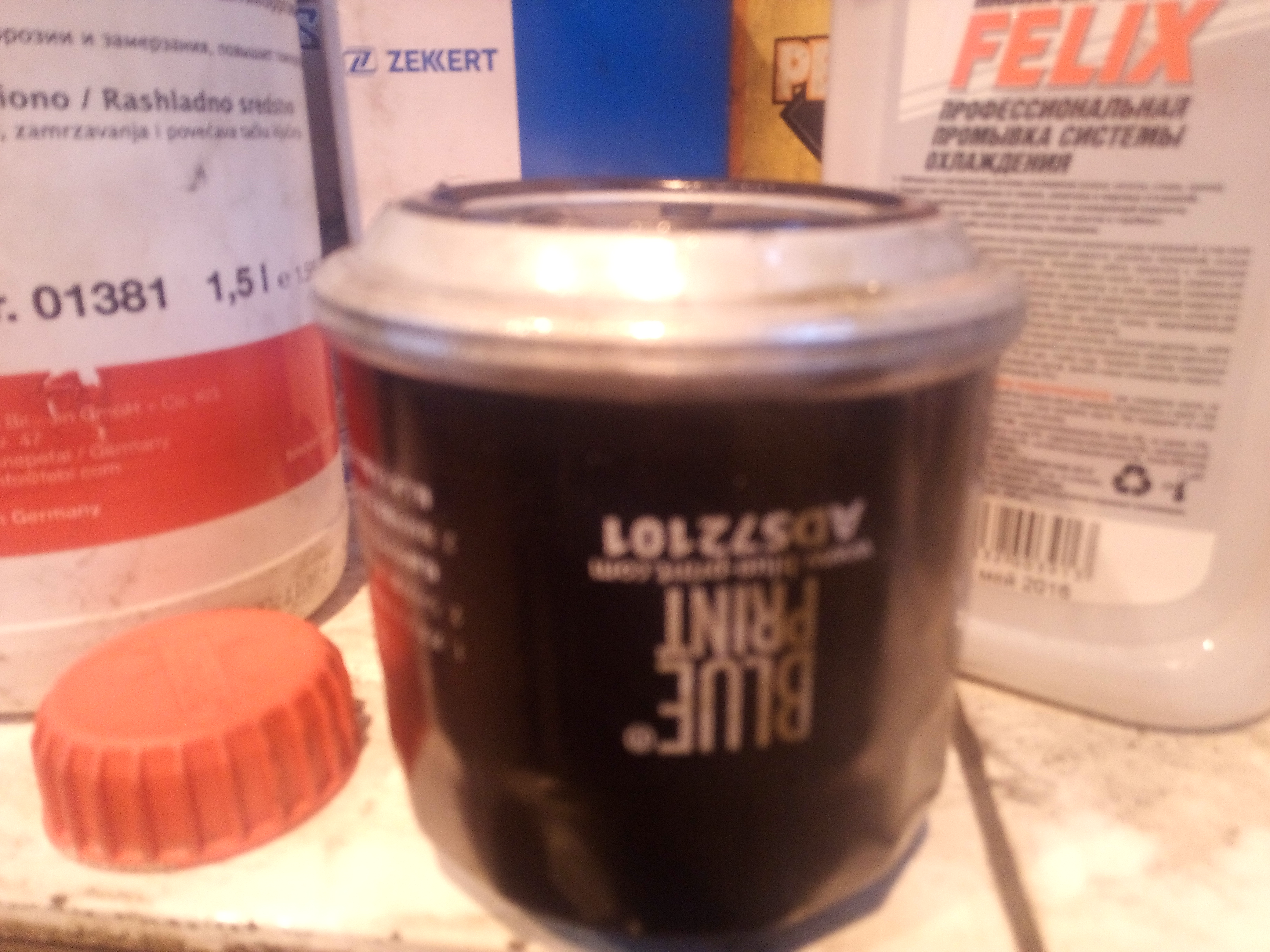

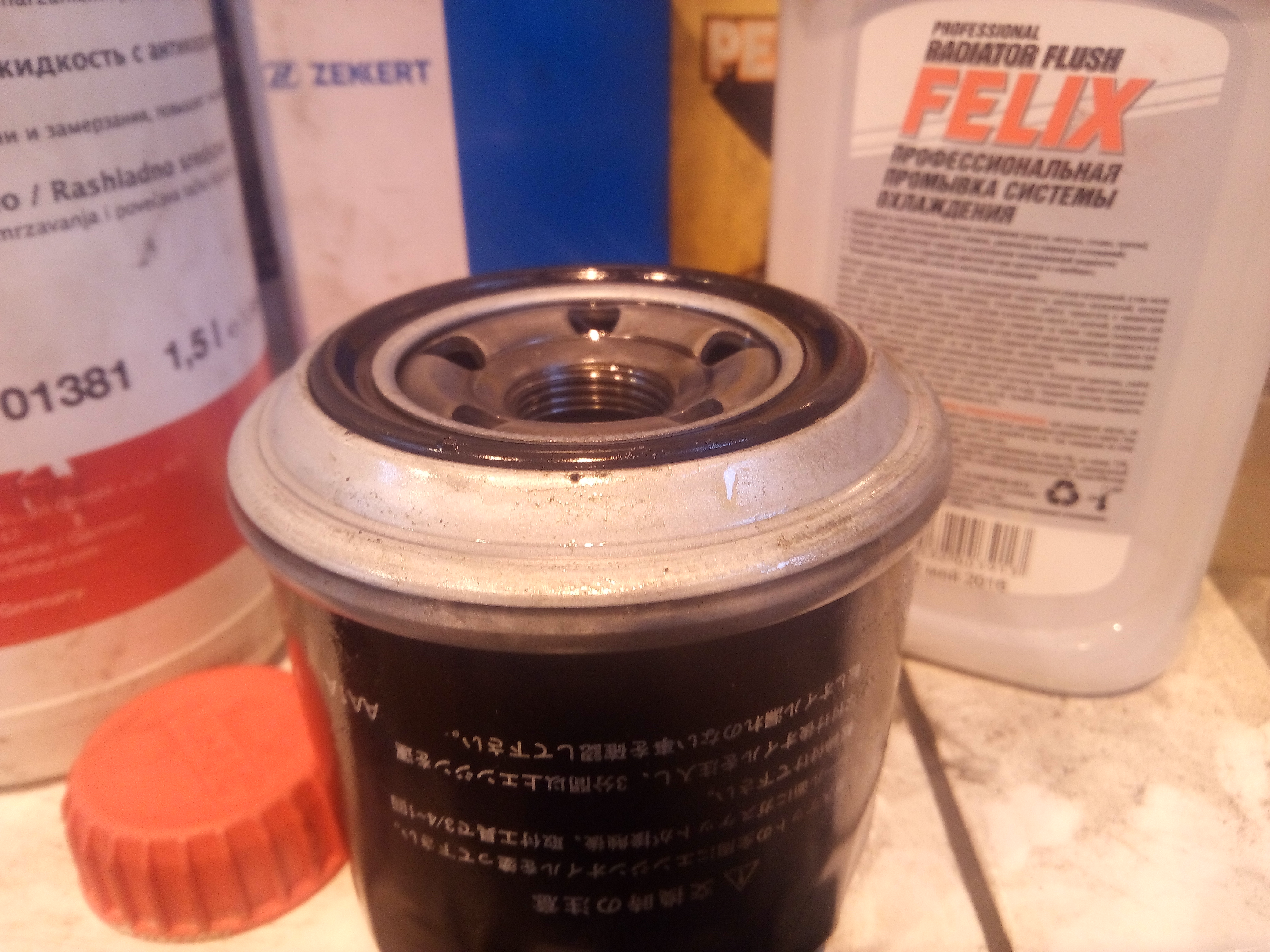

Ylzik писал(а): 19 фев 2019, 17:45 Всем привет!
Дырка должна быть, через неё должно сливаться масло в картер.
НО!
Редукционные клапана часто стоят прямо в фильтре (допустим в MANN).

Ylzik
Сообщения: 74
Зарегистрирован: 19 июн 2016, 12:28
Двигатель:: 6G72 12v
Мой автомобиль(и):: MMC Pajero 2
Откуда: Томск
Сообщение Ylzik »
открутил сегодня клапан, судя по устройству под поршенек масло никак не может сливаться, разве что небольшое количество которое просочится между поршеньком и стенкой. Поэтому наличие отверстия скорее всего не кретично
Fakir
Технический Комиссар
Сообщения: 3038
Зарегистрирован: 04 окт 2007, 00:51
Двигатель:: 6G72 24V
Мой автомобиль(и):: К96 '07
Откуда: СВАО
Благодарил (а): 74 раза
Поблагодарили: 215 раз
Сообщение Fakir »
Канал для слива масла из под поршня должен быть. Либо в корпус масляного насоса, либо через отверстие болта. Иначе полость заполнится маслом и клапан перестанет работать
L144G '89 - был,
K96 '07 - внедорожный турист.
Безвыходных ситуаций не бывает!
8(903)7381043
Ylzik
Сообщения: 74
Откуда: Томск
Сообщение Ylzik »
тоже об этом думал, поставлю болт от старого маслонасоса от греха подальше

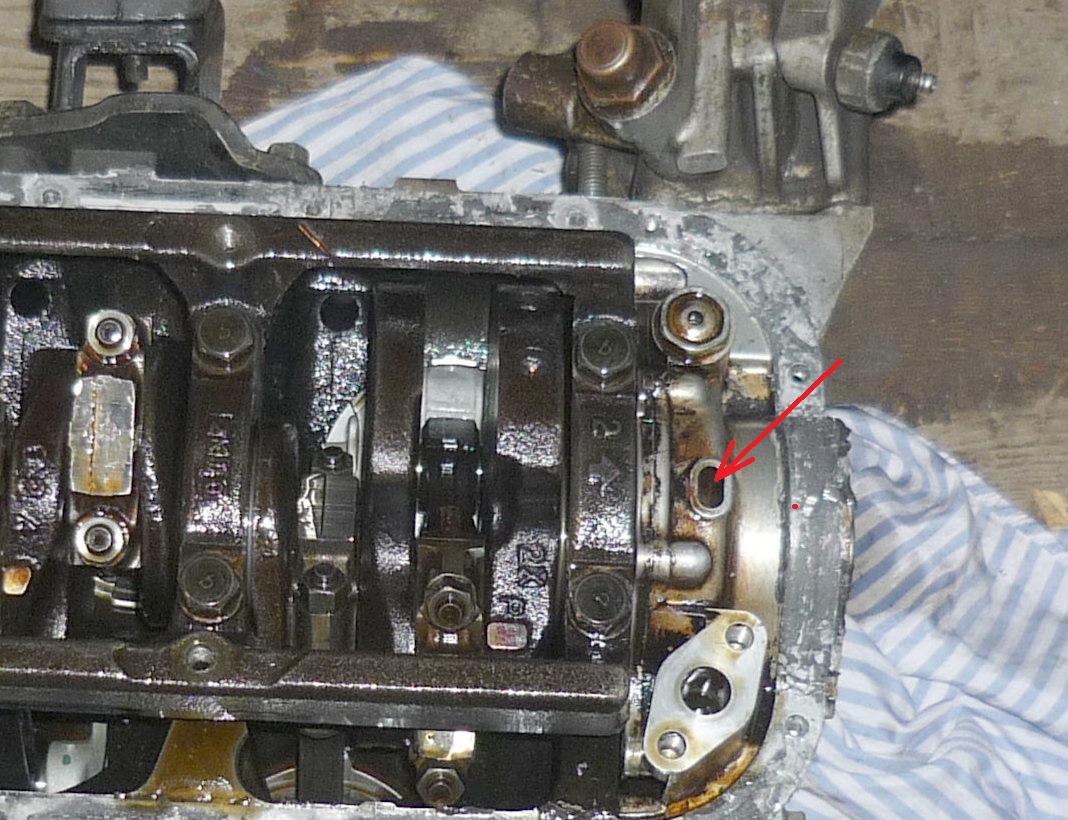

dvm99
Сообщения: 22818
Двигатель:: 6G72, 12клап.,
Откуда: Свердловская обл.
Благодарил (а): 782 раза
Поблагодарили: 1123 раза
Сообщение dvm99 »
Ребяты!
Имхо масло сливается вот здесь, поэтому похеру дырочка в болте...
