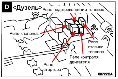

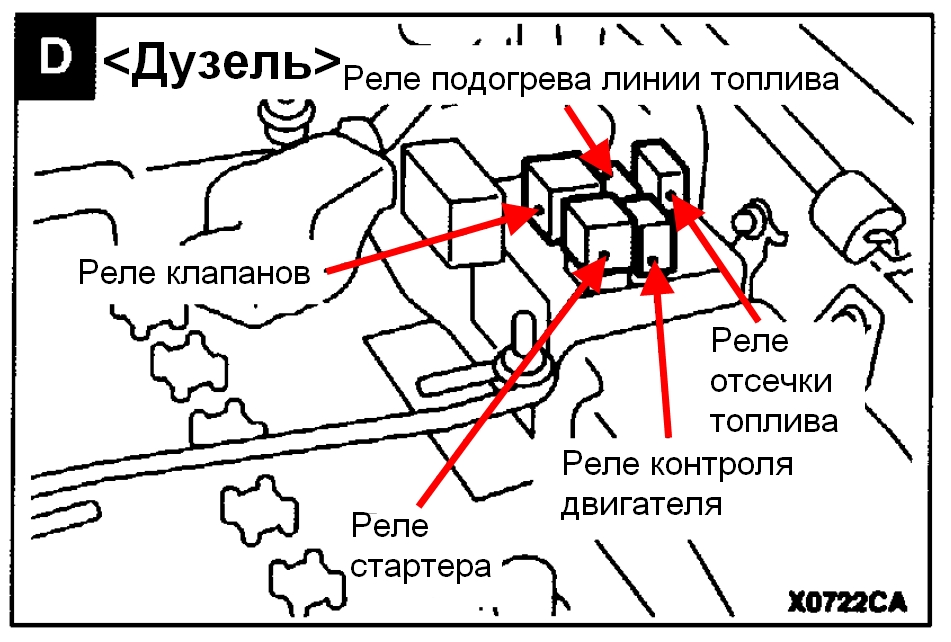

raid177
Сообщения: 65
Зарегистрирован: 17 сен 2015, 23:10
Двигатель:: 4m41
Мой автомобиль(и):: Pajero 3 2003
Re: машина заводится и глохнет
Сообщение raid177 »
релюхи посмотри - местами поменяй с ABS
У меня на подобие было после мойки, только работал секунд 10 оказалась дело в 5и контактном реле.
который стоит в "АВТО 49" 100 руб.
Судя по симптомам какое-то реле не отрабатывает нормально
