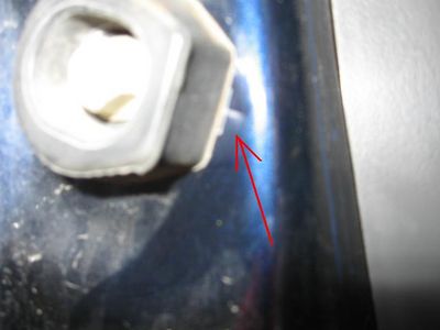

:*SCRATCH*: х.з., самому интересно, но по скудным картинкам из инета не понял. Предположу, что на "старом" защёлка в пласмаску не "одета". :*DONT_KNOW*:
А вот ещё "на вентилятор":
взято тут: https://www.drive2.ru/l/3418545/
P.S. Кстати, говорят вот эта хрень к нам тож подходит: Hyundai/Kia 81350-43001
Фиксатор замка двери багажника
