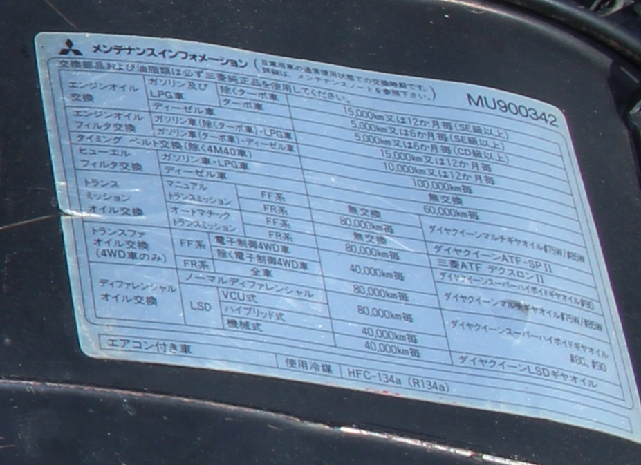

Добрый день!
Мучаюсь, не могу правильно подобрать масло для АКПП V4AW3
В мануале написано "Dia Queen ATF SP, ATF DEXRON II или равнозначный",
на этикетке воздушного фильтра написано "ATF-SPII" скорее всего это относится к АКПП.
Нужно решить чему верить, мануалу или надписи?
Думаю все-же верно будет остановиться на надписи на воздушном фильтре.
Но в продаже нет как SP так и SP-II.
А масло я хочу фирменное, от производителя MMC
Теперь осталось выбрать масло, думаю Mitsubishi DiaQueen ATF SP-III
но нужно как-то выяснить его допуски, заменяет ли оно SP-II
Найти допусков и спецификации по этому маслу не удалось.
Масло это планирую брать тут:
https://www.emex.ru/catalogs/descriptio ... d=70377581
И я так понял, что масла DEXRON II, III и SP, SP-II, SP-III совершенно разные..
Но возможно SP-III заменяет предыдущие SP-II и SP.
Искал ответа на форумах, однозначного ответа нет, многие говорят я вот заливал такое-то масло,
и все нормально. И хочется решение принять не исходя из того, что кто-то залил такое-то масло
и все нормально, а как-то обоснованно, аргументированно.
Многие пишут что для этих АКПП нужно заливать только DEXRON II и никаких III,
но скорее всего это правильно только для полностью гидромеханических V4AW2,
а у меня V4AW3 с частично электронным управлением.
И потом, DEXRON II это совсем другое масло в отличии от SP-II.
Где-бы все это точно и подробно, обоснованно выяснить?
Заменяет ли SP-III старое не выпускаемое SP-II?
