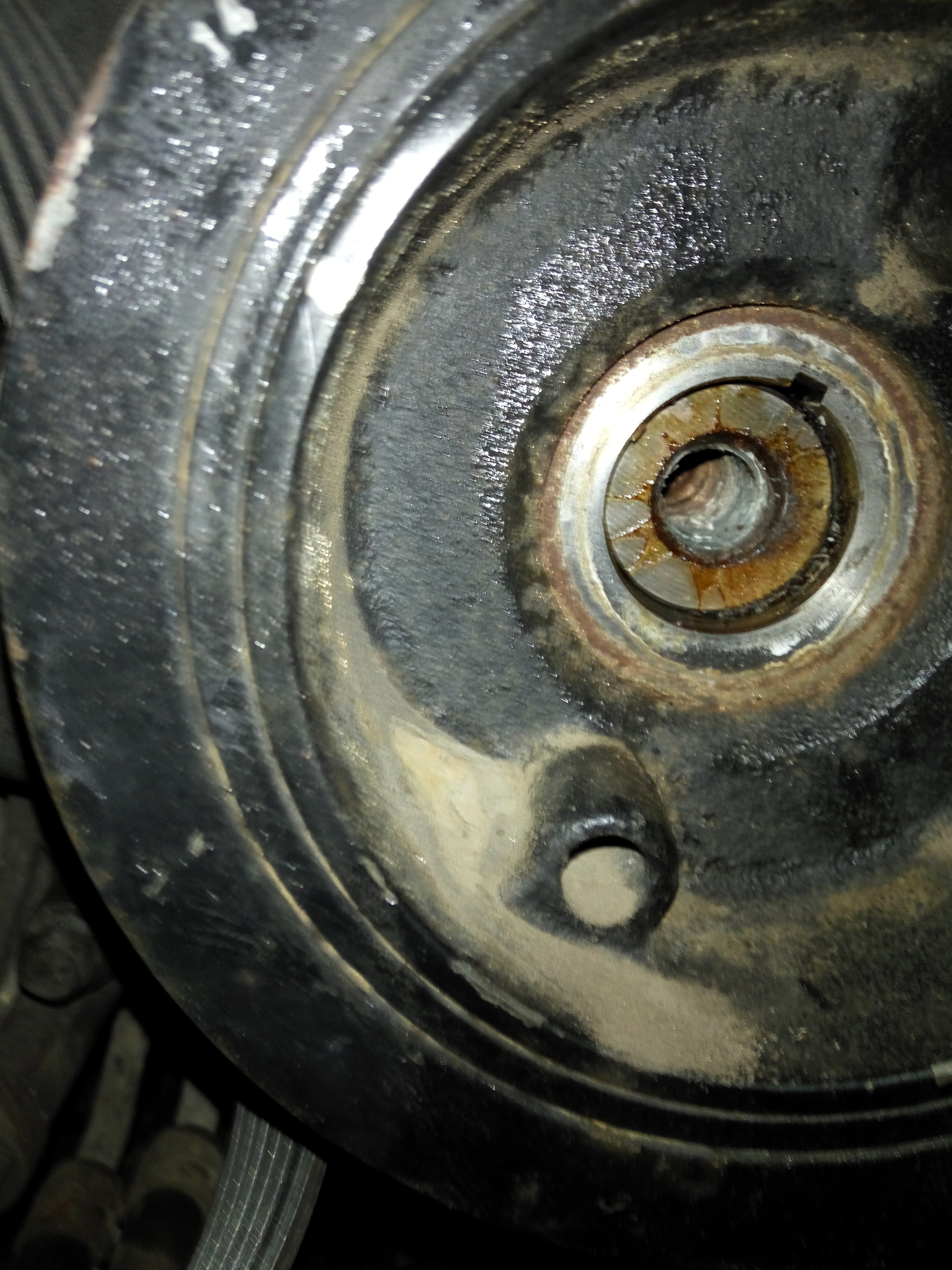

Сегодня обратил внимание на то, что шкив коленвала немного бьёт. С чем может быть связан дисбаланс? Со шкивом балансиров, фото которого я скидывал выше? Или может выработка на шпонке? Болт, фиксирующий коленвал затянут полутора метровым воротком (без динамометра).

Виден дисбаланс на шкиве коленвала на видео? Кто что думает - можно ездить?

Это не дефект. Шестерня сломана при попытке ее снять. Также замята опорная отливка натяжителя грм. Ага)) и когда ломали, колено ниразу не в метке стоял))
Люфт шкива колена с этим не связан. Видео не смотрел.
Зы. Сравнительно недавно *летал* шкив у знакомого. Как раз после затяжки *трубой*
Саш Снупер, помнишь звонил тебе по ОЛДу?))
В итоге- при попытке выкрутить болт колена, для проверки шпонки, шкива и прочих ненужностей-), получили бонус)) Вернее получилось норм- болт выкрутился за ПОЛЧАСА у здоровенного мужика)) Естесно вытянул всю резьбу с колена)))
После востановления резьбы и замене болта- болтанка пропала.
Бывает и так)
Зызы. Сальник колена на фото присмерти)

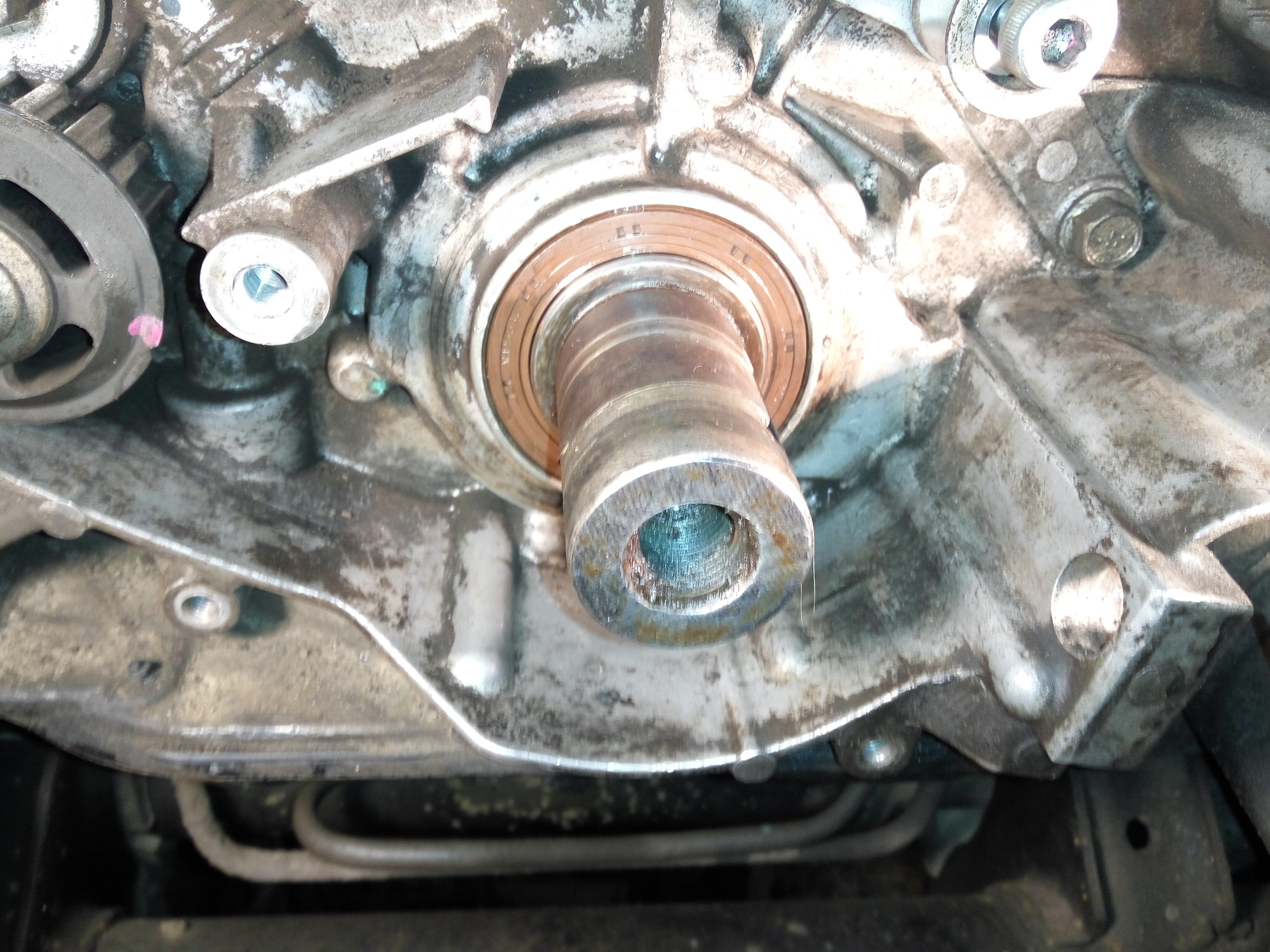

А вот выработка коленвала может быть причиной?
Нашёл фотку, где она видна.

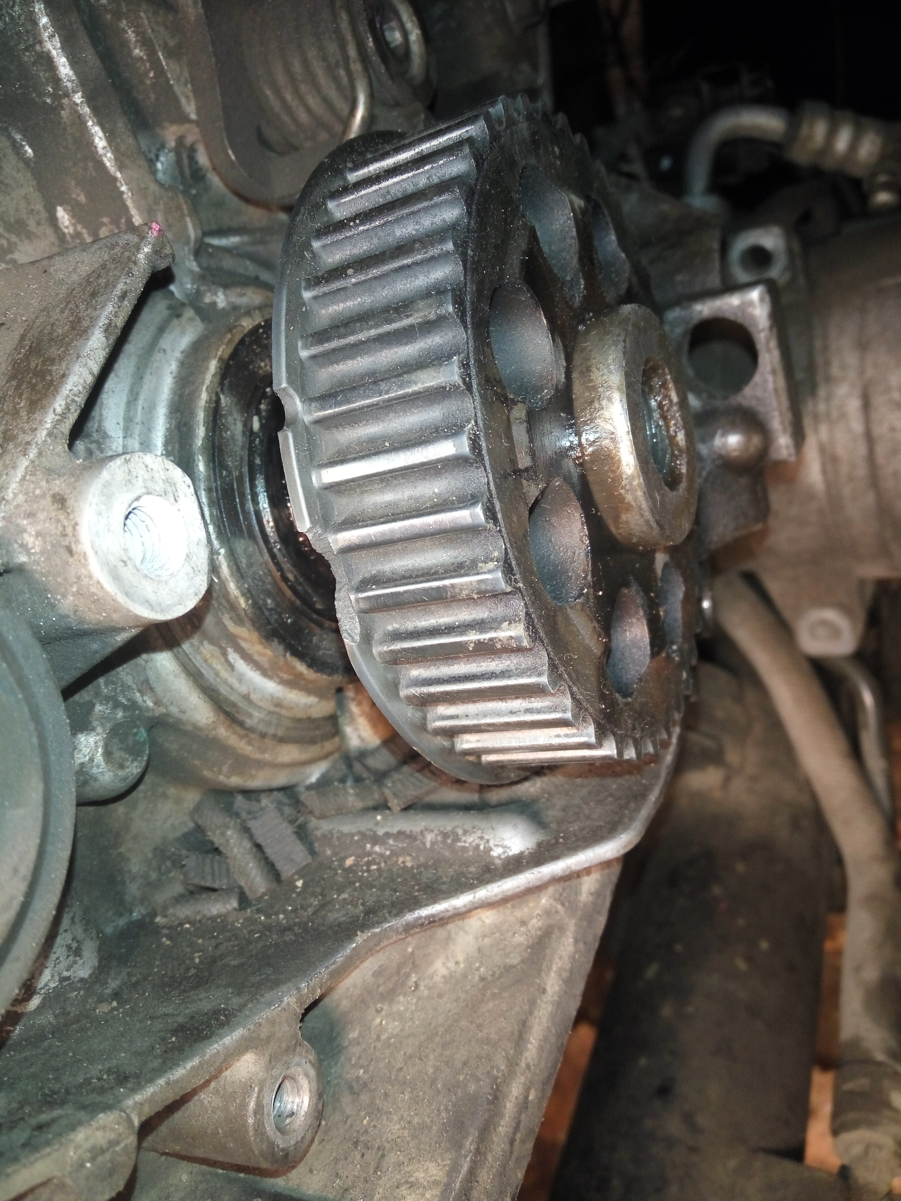

Ну и ещё фотка всей сборки: шкиф балансиров, демпфер, шкиф ГРМ.

Какой-то трэш
А зачем фотали с промахом на зуб? просто интересно))

На фотке сборки шкивов промах на зуб??? Как так? Коленвал же стоит по розовой метке на демпфере!

Розовая- ниразу не демпфер. Это промежуточное ограничительное кольцо ГРМ.Alexsad писал(а):На фотке сборки шкивов промах на зуб??? Как так? Коленвал же стоит по розовой по метке на демпфере!
Что там у Вас с метками- хз. И вообще нет понимания никакого. Все ЧЕТЫРЕ детали садятся на шпонку КВ. и после установки сидят в одной проекции. Разворот НЕ возможен, а именно-
Шестерня БВ
Кольцо ремня ГРМ
Шестерня ГРМ
Шкив КВ.
По фоткам- шпонка проёп... што-то крутилось не так)))
Зы... чеки по рассогласованию датчиков, на практике, КВ и РВ не загорались ни разу..... Разбег 2 зуба......
4- встреча поршней с клапанами

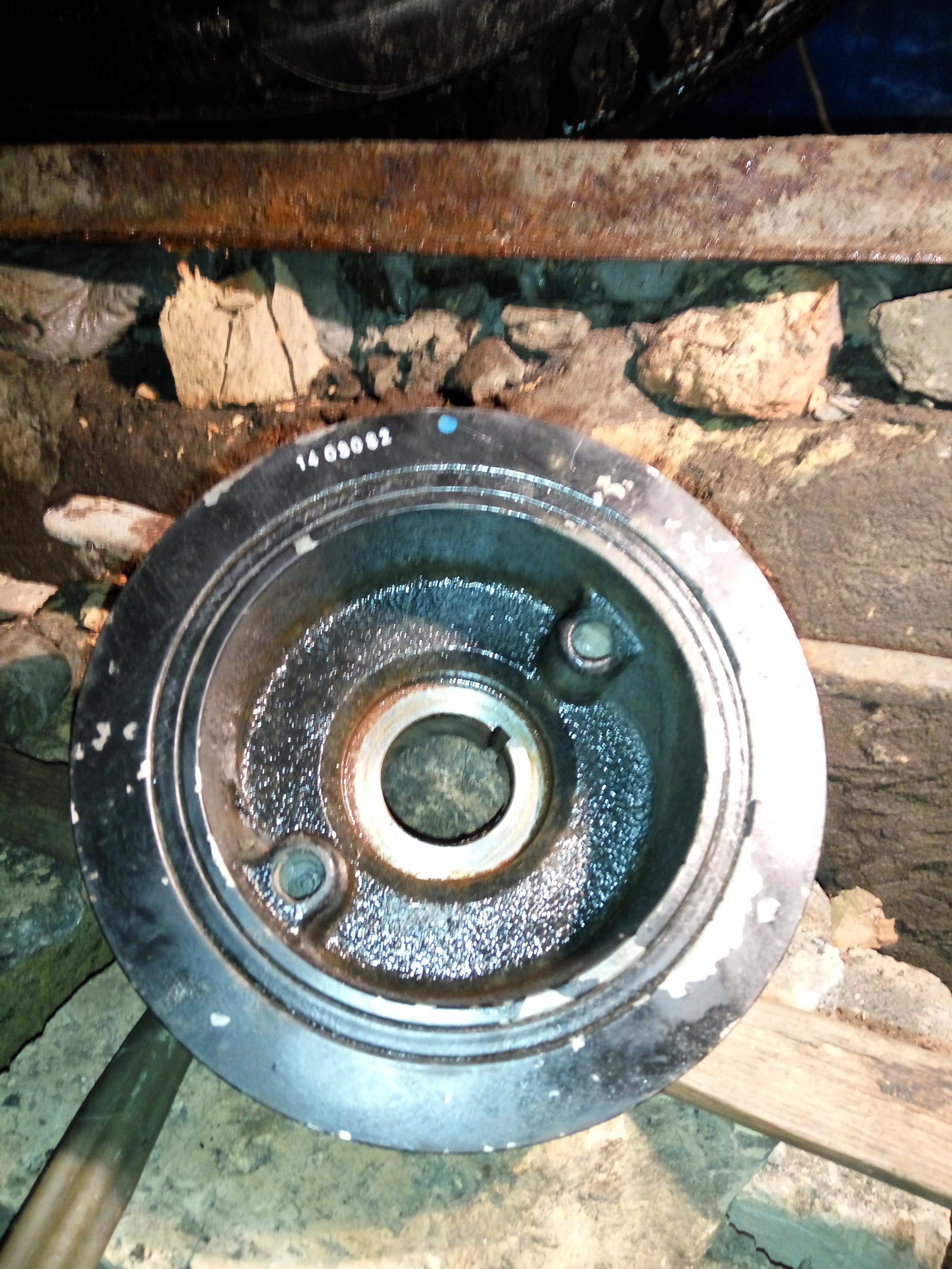

Скидываю фотку коленвала с демпфером (теперь я разобрался что есть что
По фотке можно понять состояние демпфера?

С Дэмпфером шкива всё ок. Накат на колене НЕ ок. ТАМ не должо быть наката. Опять же- хз, что было....

Что же делать с накатом? Неужели весь коленвал менять??

Носок колена конечно дерьмо. Но чего уж. Гоняйте так.
