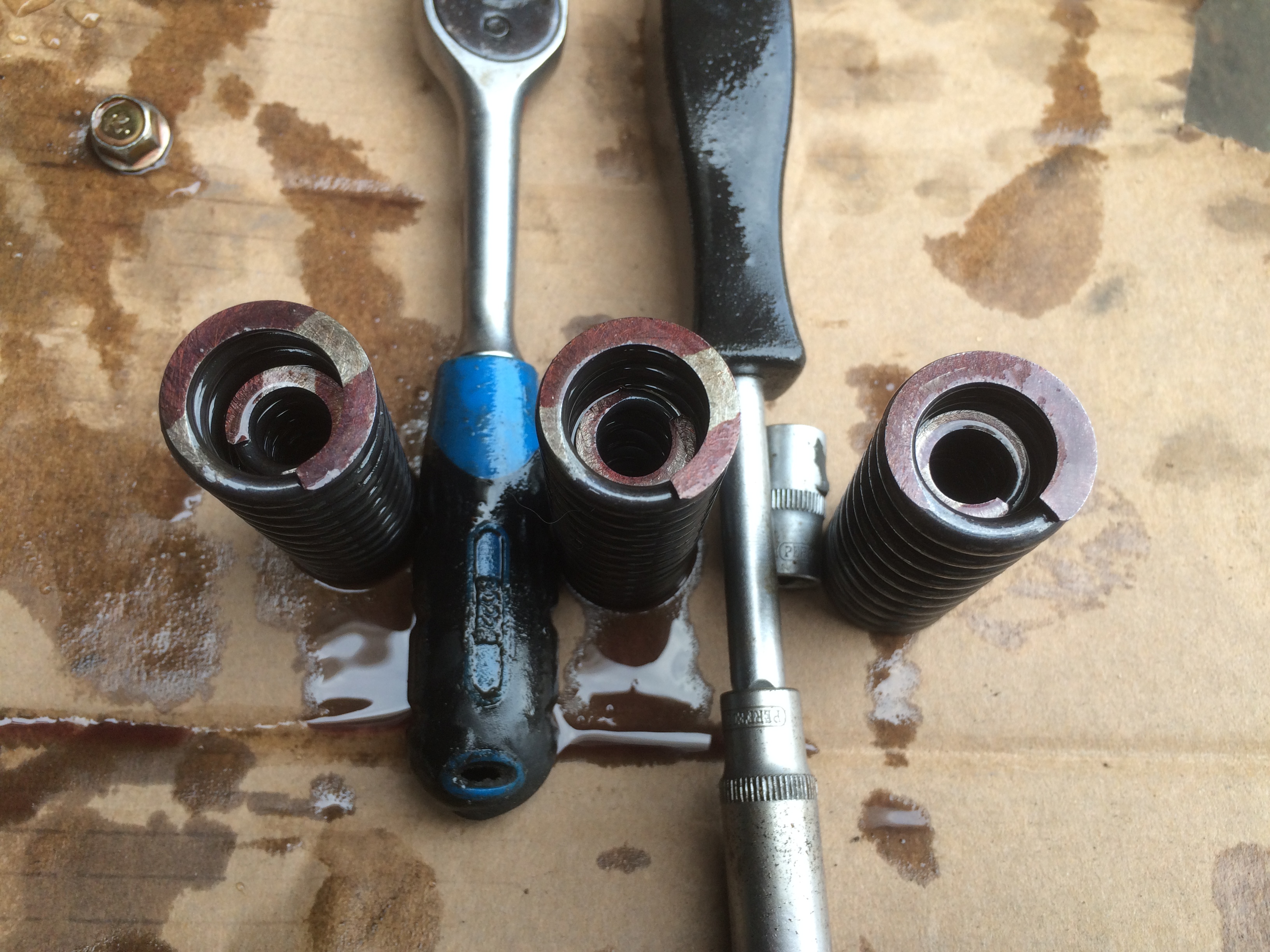

Dolf945 писал(а): Или снять поддон и гидроплиту чтобы проверить пружинки?
это ты нам скажи как они стоят.
если стоят неправильно, будет жопа. собственно страшного ничего не произойдет, но поведением машины ты будешь крайне поражен. главное, чтобы до беды такие эксперименты не довели.

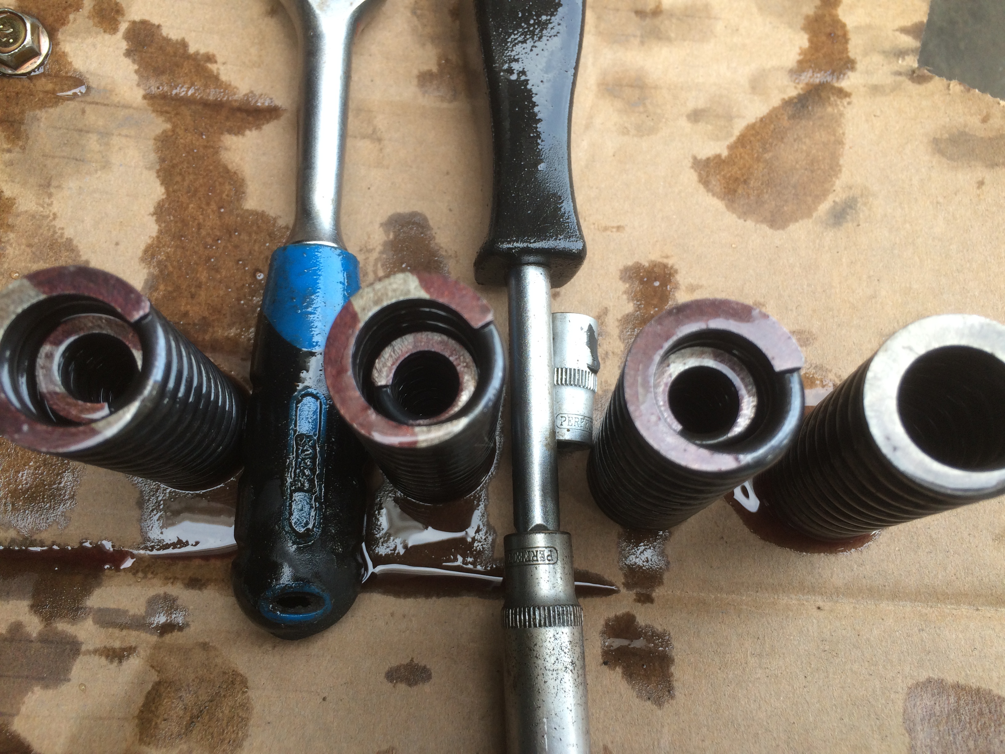

Поставил как на видео 3 и 4 выступают от плоскости, у меня раньше также стояли
Хорошо видно на 1м15сек
http://www.youtube.com/watch?v=hBBySj-vd7w

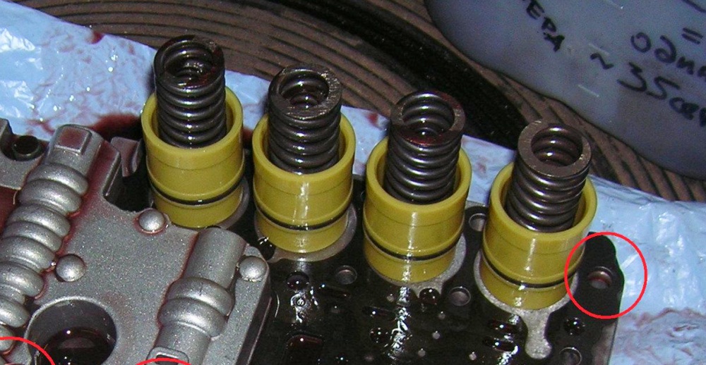

Что значит "выступают"?
Там пружины с разной маркировкой. А под одним поршнем вообще одна пружина.
Лично у меня вообще все поршни одного уровня торчат, и это ни о чем не говорит.
В любом случае дело твое. Может и угадал.
Даже на фотке по ссылке что я давал, видно, что пружины на торцах с полосками.

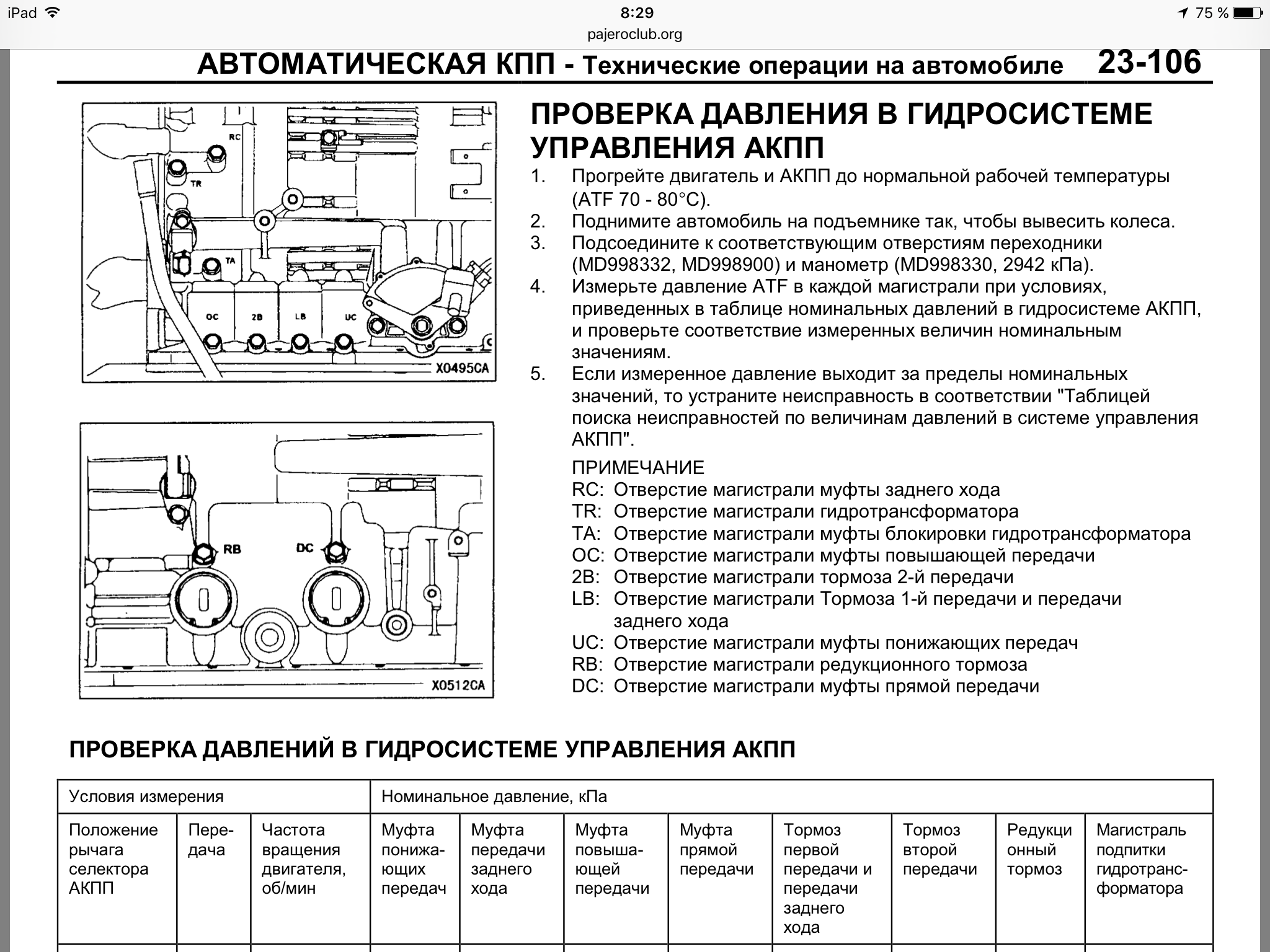

Сейчас самое время взять манометр и замерить давление в контрольных точках и уже потом выносить вердикт чего не так, я бы еще посмотрел уровень жидкости в поддоне.

Померить во всех отверстиях? Или начать с какого-то важного?

Снял плиту, пружинки стоят неправильно
Ща откручу болт и поставлю все пружинки как надо

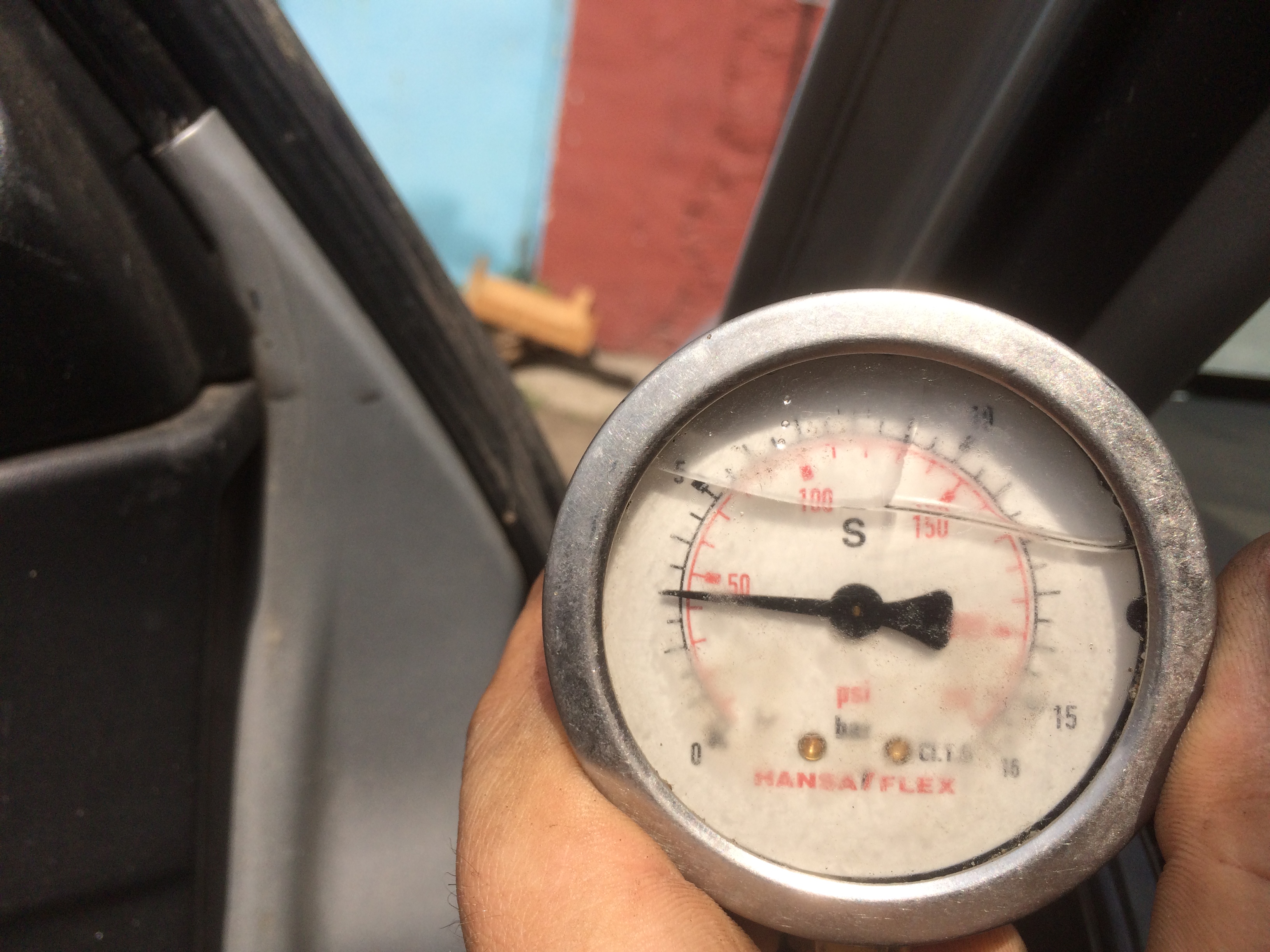

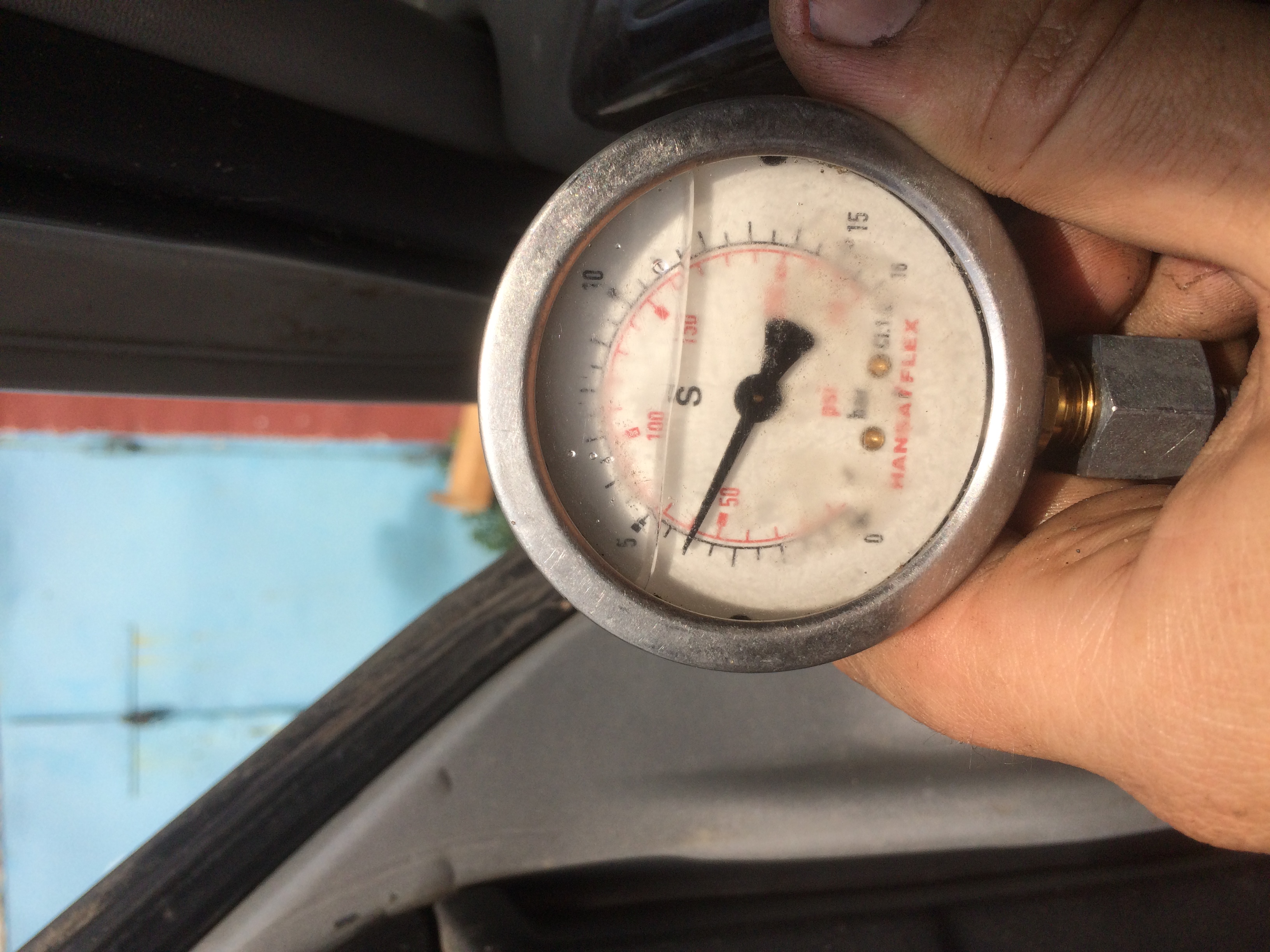

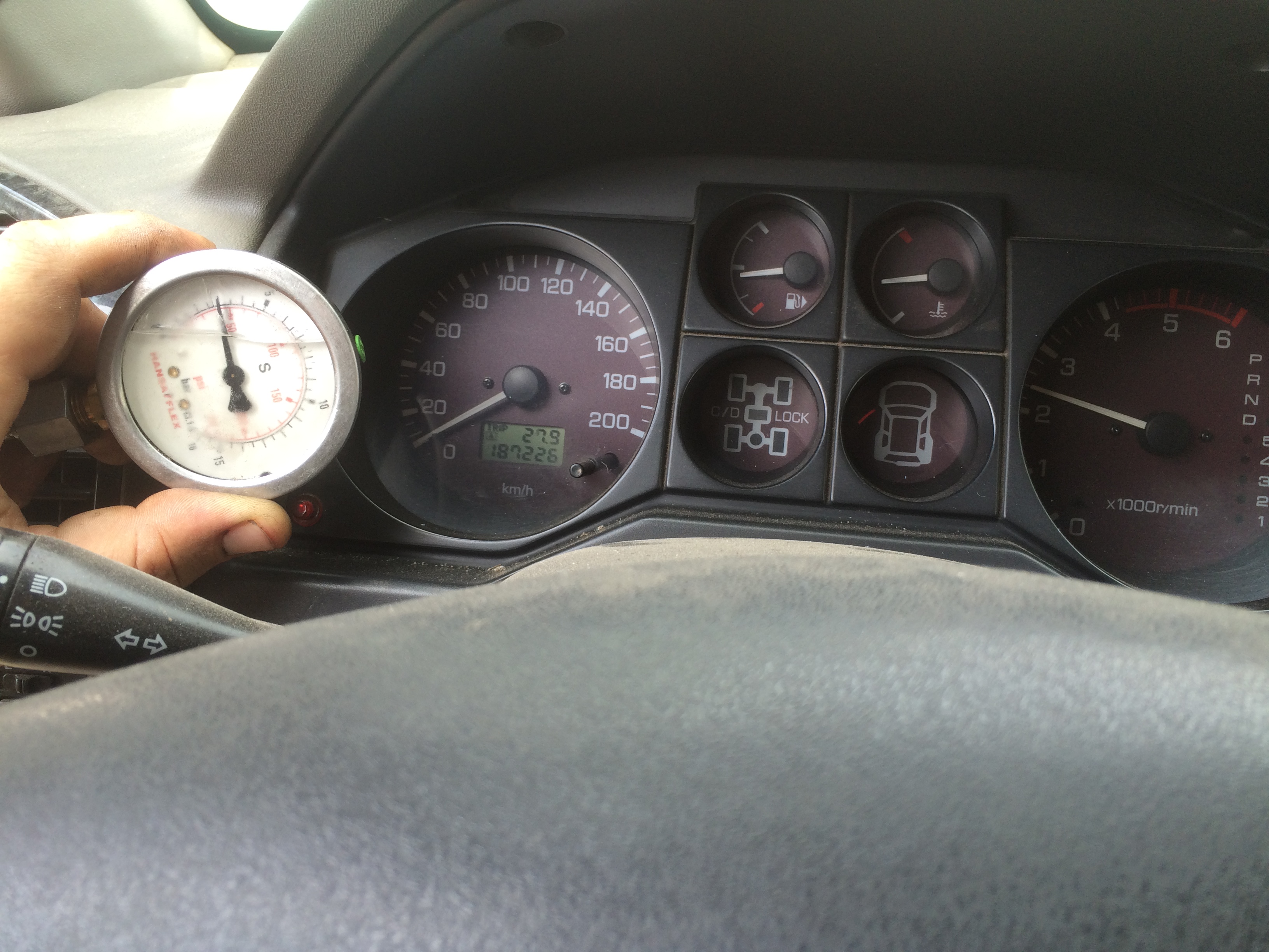

Давление промерял в отверстии тормоза 1-ой передачи и заднего хода
Чтобы померить остальные надо скидывать траверсу и опускать коробку с раздаткой и вывешивать зад
Паркинг
Паркинг
Паркинг
Паркинг
Нейтраль
Нейтраль
Toya 33mt, lift +2

У меня 4 а должно быть 2.6-3.4
Значит снимать поддон и закручивать болт?
Чем черевато повышенное давление?

Согласно мануалу при измерении давления в контрольной точке муфты low reverse давление в psi должно быть на паркинге 38-52, то же самое на нейтрале, согласно Ваших фотографий давление 60 psi (красная шкала) опустить надо совсем чуток. Что касаемо если давление не опустить: приходилось видеть разрушенную возвратную пружину на тормозе муфты 2 передачи, с давлением шутить не надо. А на счет померить давление на остальных передачах не опуская трансмиссию вполне возможно и даже со стороны трубок что идут на заднюю печку, нужен переходник к манометру, на подобие трубки что ставят на форсунки для дизельных двигателей, с одной стороны трубки кольцо под болт что вкручивается в контрольную точку ну а сдругой стороны трубки ответная часть под штуцер манометра.
